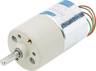

    Det er riktig at motoren jeg valgte gjør 2rpm, men jeg har ikke funnet noe svakheter med det. Kombinasjon av kjemikalier, 30 min. vask - jeg finner ingen urenheter i rillene. Etter vask fortsetter platene å snurre til jeg slår av.

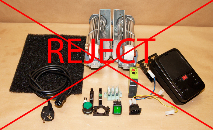

    Dermed så starter et nytt prosjekt - platetørker - samling av deler er i gang:
    Hva er delene?
    To stk tverrstrømsvifter med 31W motor som gir iallefall 100kub. meter luft i timen
    Partikkel/støvfilter til innsugene
    Motor for platerotasjon
    Hovedbryter
    Impulsbryter
    Elektronisk timer
    Koplingsplint, nettledning med kontakt
    Hvordan har jeg foreløpig ingen anelse om, men trolig akryl til "automatikktoppen". Må samle litt mer deler før jeg vet hva jeg har å jobbe med.

    I går tok jeg med meg et hygrometer til rommet hvor jeg tørker plater. Det viste 98% RH. Det ække lett å tørke no' da!
    Lagde et pappeske forsøk med "blåsttørking" - mislykket. Viftene som jeg hadde, selv med rotasjon, var ikke i stand til å fjerne vannet fra platene. Da må man ha så kraftige vifter at jeg ikke ser dette som noe løsning.
    Det må bli en DIY aair løsning med sentrifugering.

    98 % relativ luftfuktighet :eek: Høres nesten ut som om du prøver å tørke platene i ei badstue ;D

    Hva tror dere om en sentrifugehastighet på 160-255rpm? Jeg testet med en pappeske og en bambuspinne og jeg klarte å håndspinne til at vannet ble kastet av platen.
    En plate av gangen horrisontalt, som aair - det er nok en grunn til at Zenn ser ut som den gjør! :)
    Arbetstemperatur -20…+60 °C
    Nominelspænding 12 VDC
    Nominell ström 50 mA
    Axeldiameter 4 mm
    Tilslutning Sladd 100 mm
    Vridmoment nom 0.015 Nm
    Nedväxling 10:1
    Dimensioner Ø x L 27 x 36 mm
    Varvtal 165…255 min-1
    Rune

    Når jeg testet med kun vifte, så klarte ikke vifta å flytte på vanndråpene (rent vann). Med varme så er jeg redd for at vanndråpene, i form av rensevæske, tørker på platen og blir et belegg - som er det jeg sliter med nå. Pga bl. a Zaloen så er overflatespenningen i vannet brudt og vannet dekker platen på en annen måte enn rent vann.
    Jeg personlig har tro på å sentrifugere platene tørre med en gang de er vasket. Jeg vet akkruat hvordan jeg skal lage en sentrifuge, men er forferdelig usikker på hastigheten. Målet må være å oppnå best mulig resultat med lavest mulig hastighet. Jeg kopler inn en elektronisk timer med en start impulsbryter slik at man slipper å følge med hver plate man tørker.

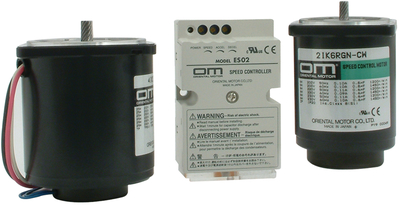

    HURRA! ;D
    Den perfekte motoren for sentrifugen er funnet. Den har elektronisk trinnløs justering fra 90-1400rpm og er 230V.
    Teknisk data
    Spänningstolerans ±10%
    Isolationsklass B (130 °C)
    Flänsstorlek 60 mm
    Totallängd 85 mm
    Arbetsspänning 200...230 VAC
    Arbetsfrekvens 50/60 Hz
    Arbetstemperatur elektronik 0…+40 °C
    Startmoment 4.0 Ncm
    Vridmoment nom 4.6 Ncm
    Arbetstemperatur motor -10…+40 °C
    Axeleffekt 6 W
    Varvtal 90…1400 min-1
    Edit: Elektronisk mykstart og mykstopp.
    Rune
