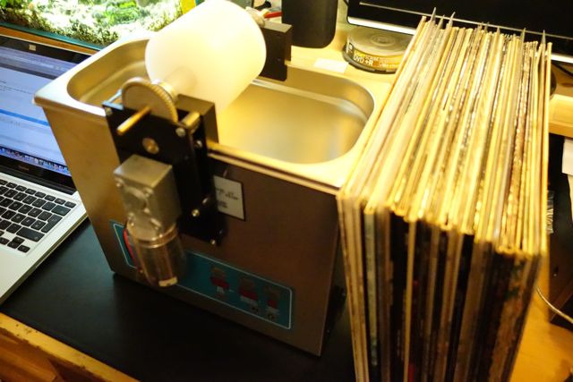

    Nå har det rullet over 1000 plater igjennom USC maskinen min og det må kalles en milepæl;)
    Har hatt rense sessions på ca 2-4 timer en søndag i ny og ne.
    Pleier å få unna 40-60 plater i slengen, ikke rart at det tok 3,5 år
    Jeg renser med rent vann og MYE Zalo i vannet og spyler av med lunka vann og tørker av med 2 ulike microfiberkluter.

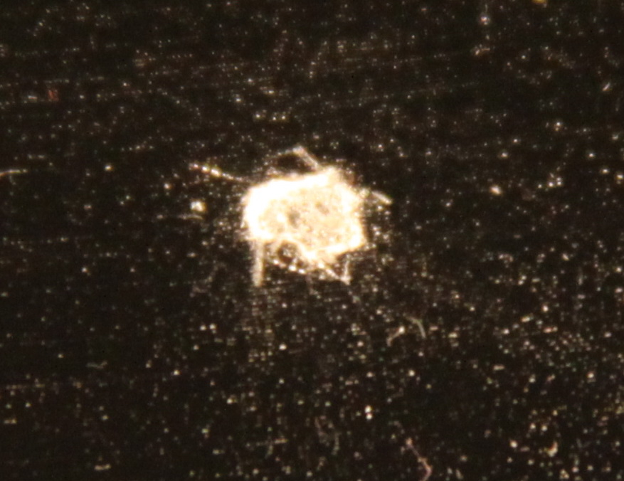

    Når jeg tørker av platene tar jeg sammtidig en grundig inspeksjon og sjekker tilstanden på platene.
    Ila alle disse 1000 platene har jeg 2 ganger funnet funnet hvite flekker på plata,
    Flekkene går ikke vekk med å gnukking med filla,
    Det er vanskelig å si hva det er men kan ike huske å ha sett merket før rensing.
    Merket er helt hvitt og er mulig å kjenne med fingeren.
    Prøver forsiktig med neglen og får av noe, litt mere gnukking og vasking med fille og det går vekk.
    Prøvespilling alt ok :cool:
    I dag skjedde det samme , dvs plate nr 2 av 1000 med feil, merket er større ca 2-3 mm i dia,
    Det er helt hvitt og kan kjennes som en liten kul, det går ikke vekk.
    Plata er ikke noe samleobjekt så den må gi sitt liv til USC forskningen.
    Fram med forstørrelsesglass og en liten kniv, skraper forsiktig og noe av det hvite løsner,
    Fiber kommer opp av gropa, papir?? jo da det er sammenpresst papir
    Under papiret kommer vinylen fram men det er lite musikk under papiret.
    Dette er antageligvis det samme som skeptikerne til USC metodene advarer så sterkt imot,
    dvs at ultralyden har åpnet en deformasjon / støpefeil i plata.
    Hovedargumentet til skeptikerne er at denne nye sprekken kan ødelegge nåla når plata spilles.
    Jeg mener dette endelig lår ijhæl mytene om at USC er farlig,
    -Fins det deformasjoner i plata som ikke syntes før rensing er en potensiell risiko normalt ville man oppdaget denne deffekten men uoppdaget er det en fare for PU.
    -Ved USC kan deformasjonen utvikle seg til en større og mere skadelig sak, men samtidig blir den enklere å se / kjenne
    Ja ja da er det bare å feire de første 1000 og vente på de neste

    Slett ikke verst, pellesmil! Får bare gratulere med de 1000! :)
    Sant og si så tror jeg det er flere som er hakk i hæl hva antallet angår, om jeg ikke tar feil her??
    Ellers er det jo litt snodig med de hvite flekkene? Men høyst sannsynlig er du på rett spor hva gjelder din antakelse omkring deformasjon / støpefeil.
    Finnes det en "lomme" eller en svakhet i vinyloverflaten, kan det jo godt tenkes at den kan påvirkes av ultralydeffekten?
    Men når man tenker over at det sikkert er hundretusenvis av plater som er vasket i en slik prosess, uten slike opplevelser, så tror jeg neppe at faren for å oppleve dette, er spesielt stor.....

    Ja tror ikke selve USC metoden er den stor stygge ulven her, jeg har flere ganger sett direkte støpefeil eller feilplassert label limt på utover rillene.
    Skader ikke å ta en kikk selv på nye plater.
    Fordelen med å kjøpe brukte plater er at plata er prøvekjørt av første eier.:p
    Ang. brukte / møkkete plater var det vel noen inne på forumet her som kjørte dobbelrenset.
    Mente noen renset første ellelr siste runde med tradisjonell mekanisk vasker for å ta av det verste av møkk så over i USC.
    Burde bli bra resultat da..

    Takker, gjorde meg ferdig med alle skivene mine for et par uker sida, det gikk muligens litt fort i svingene mot slutten.
    I forrige uke var jeg så smart at jeg lånte bort vaskeren, regner med å få den tilbake først etter sommeren. Og i helga ramla det inn hos meg 100 godt brukte LPer igjen...:confused:
