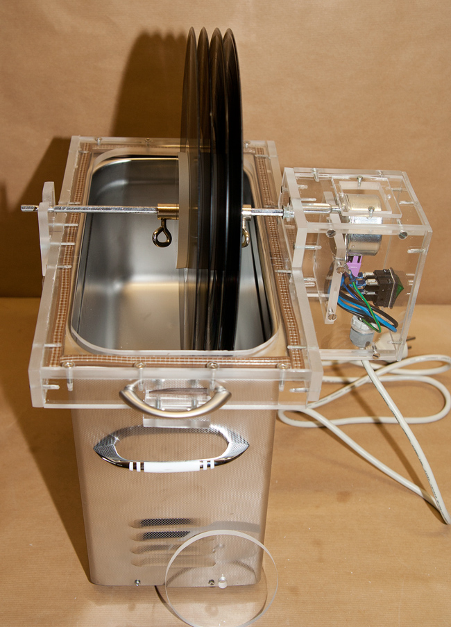

    Runesande
    FERDIG!!!!!! :)
    Da er platekokeren ferdig og snurrer helt stille rundt med 2rpm. Vask har jeg ikke fått prøvd enda!
    Akslingen er kun tredd inn på hylsen som sitter standard på motoren og sluppet ned i et U-spor på andre siden. Kun motor og aksling - ingen drev eller kuplinger. USC'en er laget etter KISS prinsippet. Keep it simple, stupid.
    Kan noen være så snill å gi meg blandingsforholdet vann - zalo - isopropanol? Har ikke fått kjøpt isopropanol, kan jeg bruke rødsprit isteden?
    Da er det tilbake til å nyte musikken igjen.
    Søylebormaskinen jeg har i kjelleren har vært uvurderlig for å få til dette. Har boret, frest og dreiet med den.
    Tusen takk for hyggelige tilbakemeldinger under veis.
    Rune
