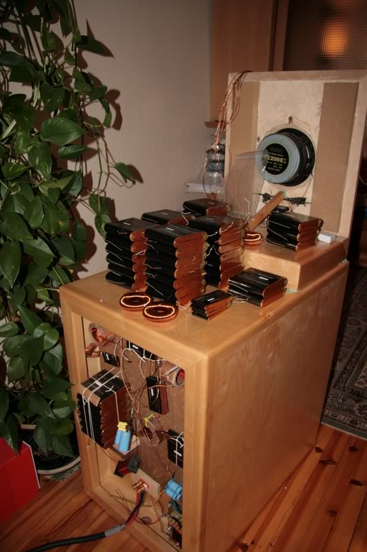

    Det verste eksemplet jeg har sett av komponentsløsing er HF-275 høyttaleren, hvis noen husker det misfosteret av en konstruksjon som sto på trykk i Danske High Fidelity. Mellomtonefilteret besto av hele 12 komponenter, men man kunne oppnådd nøyaktig det samme med bare 2.....

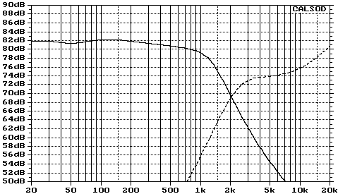

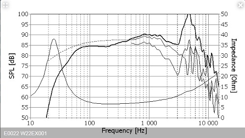

    Jeg er da rigtig spændt på hvordan Synrolux vil klare denne impedanskurve men ialt 2 komponenter, der samtidig både filtrerer og giver baffelkorrektion?
    Og lige for at vise at dette indlæg er relevant for tråden. Dette er et 170 mm bas/mellemtone-element .. Er her mon ikke i virkeligheden tale om en opgave for "The Wand" eller måske en delprofetisk løsning? Jeg arbejder stadig på sagen, 2 enheder i parallel er heldigvis så meget nemmere at tumle ;o)
    Hornlyd
    Musikkglad
    01.04.2005
    20.628
    12.532
    Sånne grafer på (bass)mellomtoner gjør meg skeptisk. Når man gjør kraftige tiltak med deling og EQ, det være seg passivt eller aktivt, vil ikke det strupe dynamikken? Mener å ha hørt/lest at Robert Sørensen (Groundsound) selv har sagt at det låter litt bedre med DSP når man begrenser antall biquads?

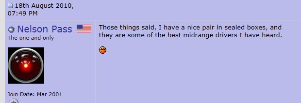

    Hva med å lage en slik som Bakken har lagd prototype på nå med 208Es-R som du har fra før.
    Jeg tror den havner i kategorien verdens beste mellomtoneelement. Og den lukkede kassen blir nett og fin.
    På disse, delt ved ca 120 hz, er det ekstremt bra oppløsning, dynamikk og headroom.
    De høyttalerene har jeg(selvbygg forøvrig) og ja det var et dyrt delefilter med mange deler, MEN de låter jo slett ikke dårlig;-)

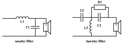

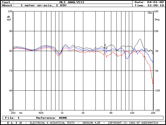

    Her er et eksempel. Elementet er en Seas T18RE coax.
    Delefilteret simulerer ca sånn, delefrekvens 1,8 kHz:
    Som man ser - litt baffelstep kompensasjon, og en ganske bratt avrulling.
    Filtertopologien er slik:
    L1 er 1,8 mH, C1 er 22 uF
    Det hele måler slik:
    Svart=on-axis, blå=15 grader, rød=30 grader

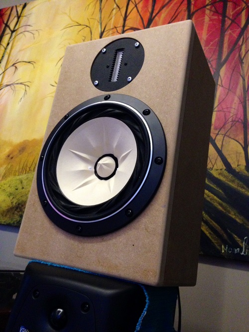

    Er det bare meg som her en forkjærlighet for stive membraner, mener de fleste at de pga filterbehov er lite interessante ? noen som har A - B testet f eks magnesium mot scanspeak papir/carbon, kevlar eller andre tynnere papp typer ? Jeg med fler vitner har - resultatet var entydig mht detaljering - renhet - ro imellom transienter, noe også forvrengnings kurver også indikerer.
    Blir spørsmålet litt likt hva Luxman skrev i sin gamle brosjyre når man skulle forklare at en hadde to linjer med forsterkere, " in the search for sound or for Music" ?
    Er ikke sikker på at en ny høyttaler i dag hadde inkludert stive membraner, litt fordi det blir " been there - done that" , hva er kjernen i musikknytelse ? dynamikk - speed - sikkert induviduelt , tror målet bør ligge klart på hvilket område man vil legge trykket.
    Vi skulle vel alle med våre råd muligens kommet med vår egen subjektive analyse av hva vi likte med det vi har anbefalt, gjerne med referanser til andre elementer , for bedre forståelighet for leseren - ( Sluket ! )
    Jeg er enig i at less is more i de fleste sammenhenger, også når det gjelder DSP. Overkill-DSP ala automatisk romkorreksjon har jeg ikke helt trua på. Litt EQ skrudd inn med både ører og målinger derimot, er noe helt annet.

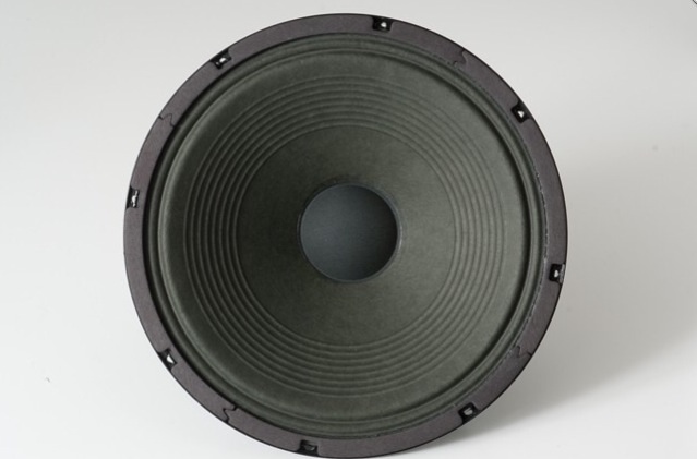

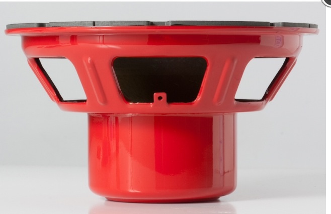

    Stive membraner......ok men hva med Alnico og Hemp? Tone Tubby Red Alnico 12" som mellomtone?
    Lynn Olson:
    The 12" Alnico Tone Tubby
    Hemp does something you don't see in the exotic carbon-fiber, Kevlar, metals, or this-n-thatium exotics; it doesn't break up. Yes, that's right. No cone cry, no raspy breakup, no hashy grating sound at high frequencies or at high levels............This thing is loud. It's also sweet; it does not sound like a Klipsch, Altec, or JBL, but it most certainly has a big, powerful, physical sound, nothing at all like the petite 6" Euro favorites.
