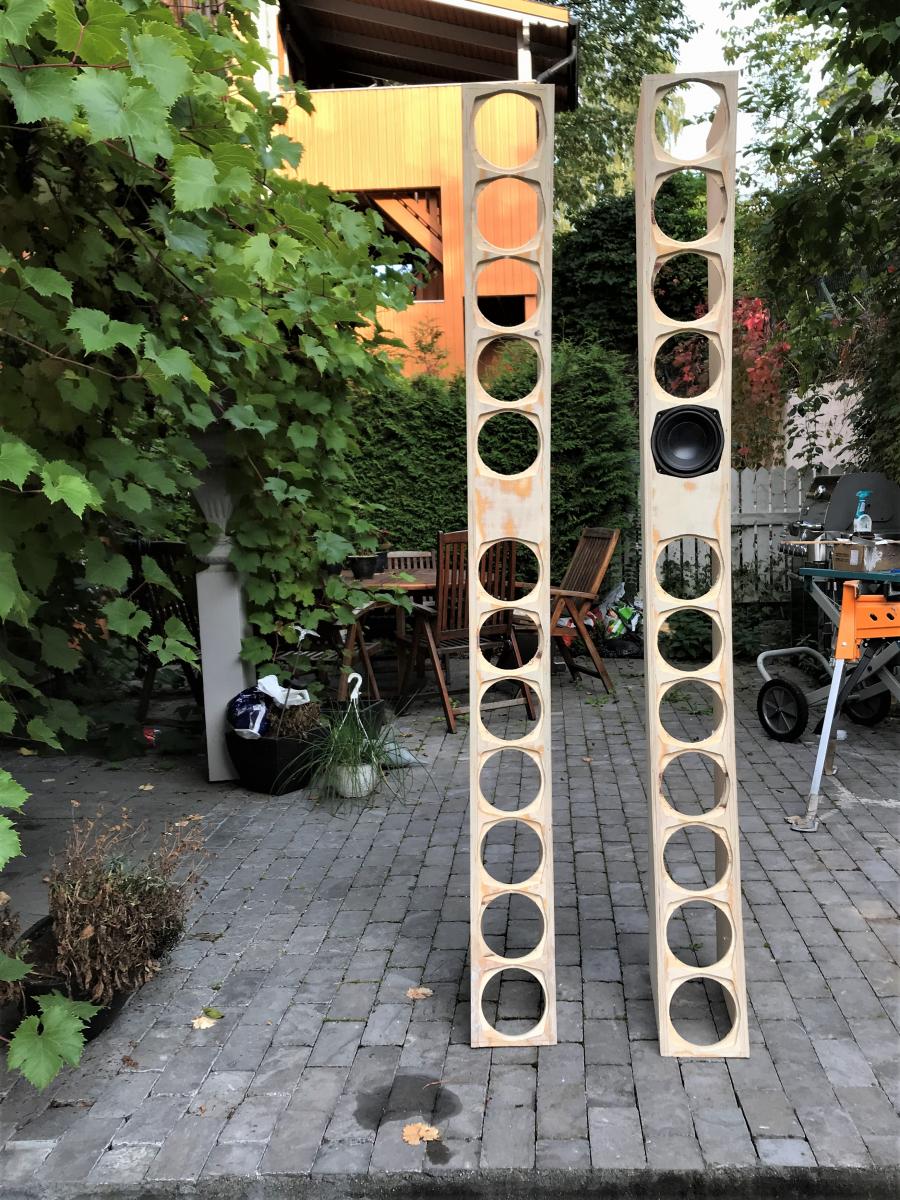

    Tja, med den størrelsen var det det antallet som trengtes for å ha gulv til tak så når jeg omsider skulle teste ut diverse ideer så jeg ingen grunn til å gjøre det halvhjertet :)
    Vis vedlegget 463646
    Steike!!!
    Har du testet elementet?
    Hva slags diskant skal du bruke?
    Blir det byggetråd på dette her, eller?

    "Når mørket senker seg" er vel en gammel tråd der disse er presentert.
    Diskanten når jeg hørte de var vel en Beyma TPL-200.
    Bergfinn
    22.07.2013
    9.790
    14.827
    Dette låter steike tøft, Bx. Sammen med slot loaded lukket kasse, 6x10" pr. side.
    Jeg har hørt.:D
    Men jeg tror det har skjedd mer der siden jeg var der sist.
    6x10" pr. side array på midbass også om jeg husker riktig?

    ^Er helt rett, men byggetråd, tja det kommer litt i tråden min innimellom men ting går tregt

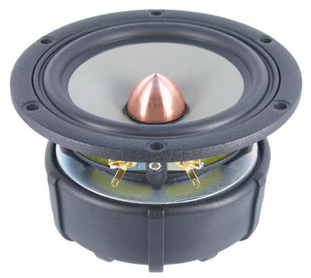

    Er det lov å kalle et høyttaler element.....sexy?
    Jeg har fått låne denne;
    ...og jeg synes den tar seg veldig godt ut.
    Burde nesten satt den i en transparent plexi baffel.
    Håper den låter bra...

    Seas excel og Accuton?
    Johan-Kr
    w12cy001 - hver gang jeg hører de : referanse mellomtone
    Bilde 2 et markedsførings bilde fra accuton , ser ut som mange c79 uten frontgitter - kunne vært morsomt å hørt et slikt oppsett

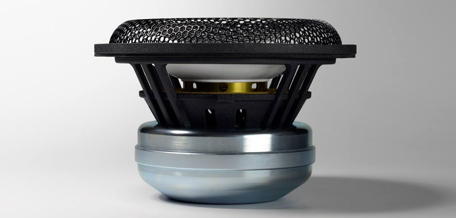

    Mener nok at denne bør være med på listen over beste melomtoner; Accuton c173-6-090
    Bergfinn
    22.07.2013
    9.790
    14.827
    Dette er vel keramikk?
    Hvis man sprenger disse, får vi glasskår i øya da?
    Noen som har prøvd?
    Jeg leser mange lovpriser disse.
    Ikke uten grunn tipper jeg.
    Hva må man gi for et par slike?

    Accuton er i XTZ Devine 100.49 som jeg har. Der har den helt klart integrasjonsproblemer. Det er nok et vanskelig element å bruke.

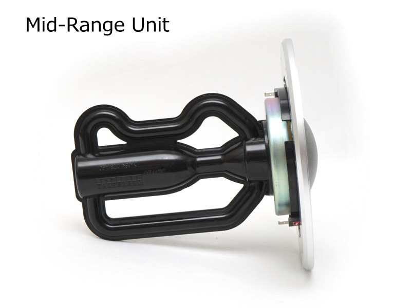

    Og nykommer som sikkert ikke er få kjøpt (Yamaha 7,5cm Zylon dome):

    Teobald, har du integrasjonsproblemer med Accuton, forsøk med Audiolense XO.
    AL er sikkert ikke best på alt, men sømløs integrering er noe jeg aldri har hatt problemer med. Røsk ut det originale delefilteret å prøv.
    Eller kan det være andre ting? Uryddig respons?
