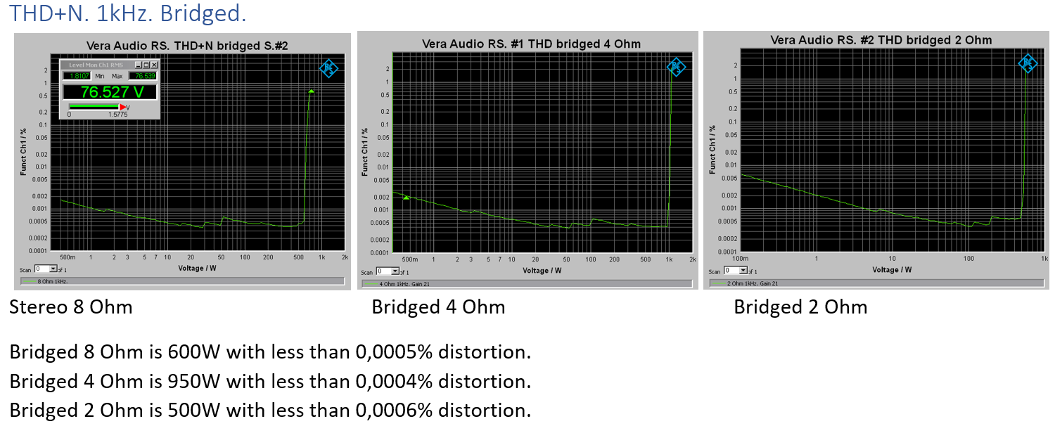

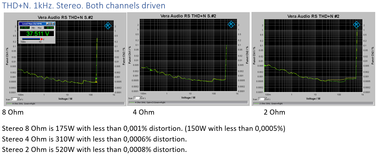

    Hvordan går det med måleresultatene når dere brokobler Vera forsterkerene? Altså THD+N. Skjønner jo at watt verdiene øker:)
    lydogakustikk
    14.06.2014
    1.763
    3.551
    Den synker. Det ligger for øvrig i databladet som nettsiden til Vera Audio.
    Viser det igjen her.
    Stereo:
    Brokoblet:
