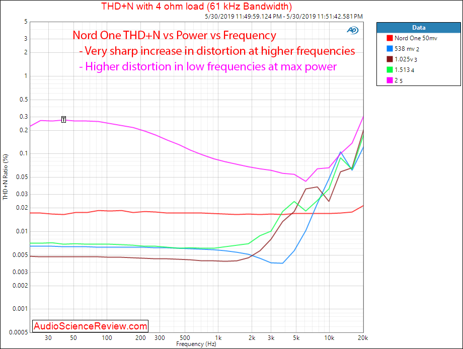

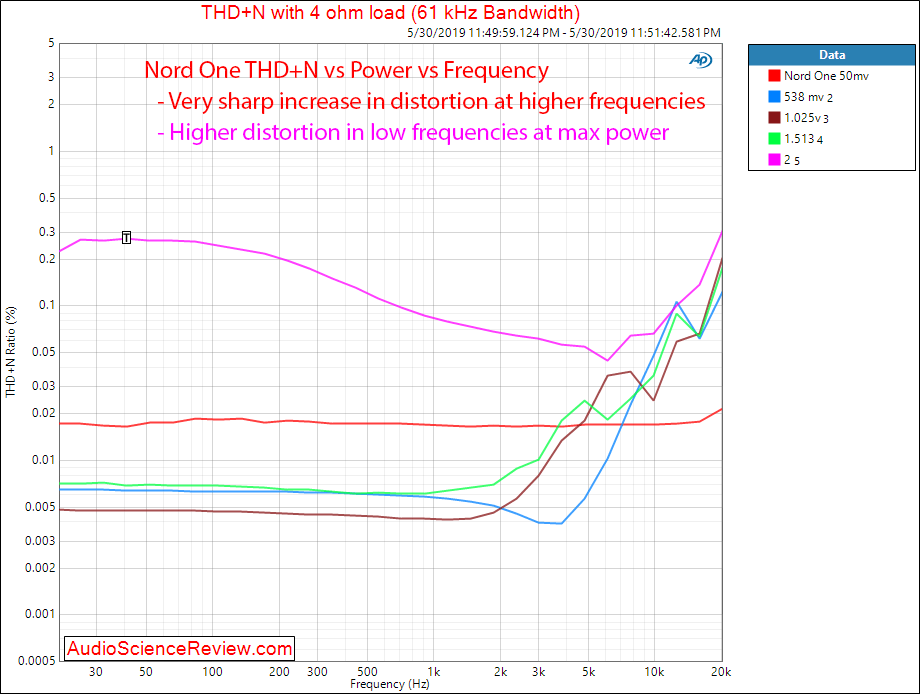

    Har du slike målinger som dette, @Armand ?
    De fleste forsterkere har kraftig økende forvrengning oppover i frekvens som følge av mindre NFB, men det er jo ikke bra at det varierer vilt hvor mye en forsterker forvrenger avhengig av frekvens? Er målingen over pluss intermodulasjonsforvrengning egentlig de to målingene vi bør se på for å vurdere en forsterkers kvalitet?
    Her er et annet eksempel med Hypex NC252;
    Buckeye Amplifier 3XNC252MP Measurements Power into 4 ohm vs distortion and frequency.png

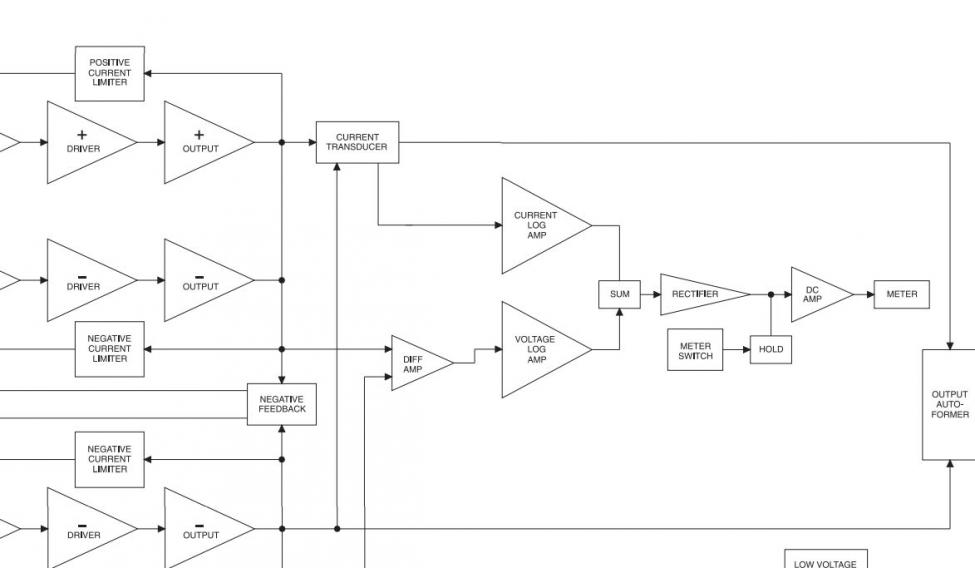

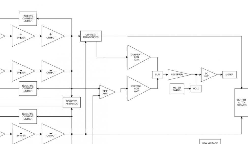

    Er ikke VU meter på MC 1.2kW. Det er wattmeter... ;)
    Men er de egentlig det? Jeg undret på om hvorfor seriøse produsenter ville sette en shunt på utgangen og fant fra de skjemaer jeg lyktes finne at de disse metrene vanligvis henter signal før effektrinnet og simulerer visning av strømuttak.
    Vis vedlegget 686223
    Nei, helt enig. Vi ønsker oss ikke at forvrengningen skal variere med frekvensen. Amir som gjorde testen er en nøyeper på THD og han kommenterte også at han ikke likte denne økningen over 1kHz.
    Jeg ser disse bildene har blitt kommentert av Bjørn, men han fokuserte på forvrengningen nedover i frekvens ved høy belastning. Jeg kan ta mer om det senere, men vil nå si litt om denne økningnen oppover i frekvens som også Tosken er svæært skeptisk til ;)
    Når man ser på grafen er det fort gjort å bli ledet til at toner på 20kHz blir forvrengt med 0,2%. Dette er ikke tilfelle. 20kHz tonen lever i beste velgående og er fin som den skal være. Det grafen faktisk viser er at det er en masse greier som har blitt langt til over 20kHz
    Denne måten å fremstille forvrengning på, er på den ene siden litt begrenset (og på en måte misvisende). På den andre siden viser den godt hva som skjer over det hørbare området.
    Det aller første man må vite noe om når man ser en slik måling, er hvilken båndbredde den ble målt ved. Derfor skal det alltid være oppgitt. Øverst på bildet ser vi også at denne målingen er gjort med (61kHz bandwidth)
    Dette betyr at måleinstrumentet tar med seg alt som skjer av forvrengning helt opp til 61kHz. Som kjent hører vi ikke lenger enn 20kHz. Debatter rundt dette finnes også men er litt dårlig dokumentert (eller så er jeg dårlig opplyst). Vis gjerne info om dette de som har.
    Uansett så er det slik at veldig mye av den forvrengningen vi ser starter å øke ved ca. 2kHz er forvrengningskomponenter som ligger over 20kHz. Alt som havner over 20kHz er uhørbar og kan ignoreres. Dette var kortversjonen.
    For å dykke lengere ned i dette må man se på hvilke harmoniske som er involvert hvor. Dette får man en bedre oversikt over hvis man begrenser båndbredden (BW) til 20kHz slik jeg har gjort på målingen med tittel THD (Bilde 1). På den andre er BW 61kHz. (Bilde 2)

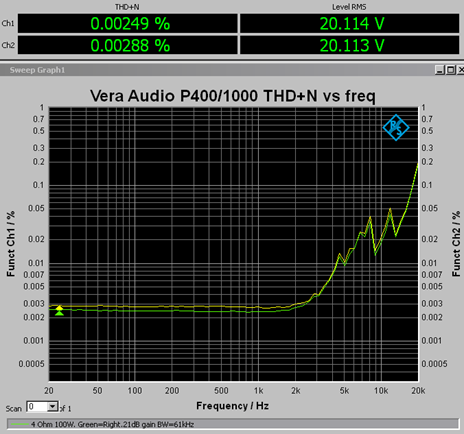

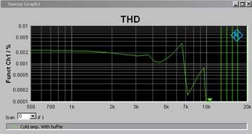

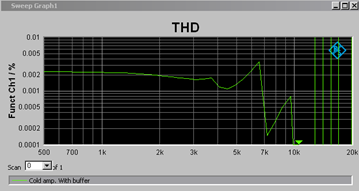

    Begge målingene er gjort med 100W effekt i 8 Ohm P400/1000 forsterkeren.
    På bilde 1 det mye bedre ut. Det som har skjedd er at måleinstrumentet ignorer alt som foregår over 20kHz.
    På bilde 1 synker THD frem mot 3kHz imens på bilde 2 ser man en startende stigning mot 3kHz.
    Det man kan lese ut av dette er følgende:
    * Ved 2kHz har vi noe begynnende tiendede harmonisk forvrengning. 2kHz*10=20kHz. Når frekvensen stiger ytterligere passerer denne tiende overharmoniske 20kHz, og den blir altså tatt med på bilde 2, men ingorert på bilde 1.
    * Ved 6666 kHz ser vi en litt større topp på bilde 1 som plutselig blir avbrutt og forvrengningen synker brått. Dette betyr at vi fra ca. 4500Hz har en stigende 3 harmonisk forvrengning. Når vi kommer til 6666Hz er frekvensen til den tredje harmoniske på 3*6666Hz=20kHz og den også faller utenfor området vi måler på bilde 1.
    Det samme skjer igjen ved 10kHz og det betyr at dette er en andre harmonisk som da blir avbrutt der siden den andre harmoniske havner over 20kHz.
    Konlusjonen er dermed at det er ingen hørbar forvrengning over 0,003% på P400/1000 ved 100W effekt. Den høyeste toppen ved 0,003% er dessuten en ørevennlig 3 harmonisk som jeg tror er vanskelig å detektere ved så lave nivåer.
    P150/600 er bedre på dette området.

    Vis vedlegget 686280 Vis vedlegget 686283

    Nå er jo ikke frekvensområdet begrenset. Det har alltid vært vanlig å kutte forsterkningen ved 20kHz i forsterkere selv om det finnes unntak.
    Gå inn her å se på målingene av forsterkere så ser du: https://www.stereophile.com/category/solid-state-power-amp-reviews
    Vera P4000/1000 er 0,5dB ned ved 20kHz og har mindre enn 0,003% THD hele veien.
    Vera P150/600 er 0,025dB ned ved 20kHz og har mindre enn 0,0005% THD hele veien
    Switchmode strømforsyning er bedre enn store trafoer på mange måter. Den eneste ulempen er at de potensielt kan generere switchestøy, men det kommer veldig an på hvordan de lages. De siste årene han man klart å redusere denne støyen kraftig samtidig som at den ligger ved 100kHz og dermed langt utenfor det hørbare området. Den største fordelen er at man får mye mer effekt på mye mindre plass. I Vera forsterkerne er dermed strømforsyningen på 3000W mye større enn du finner i praktisk talt noen andre forsterkere med vanlige trafoer. En 3000VA transformator veier alene 17kg.
    Siden switchefrekvensen er høyere kan man også klare seg med mindre kondensatorbank for å fjerne rippelstøy.
    TrompeteN
    27.07.2013
    2.534
    5.316
