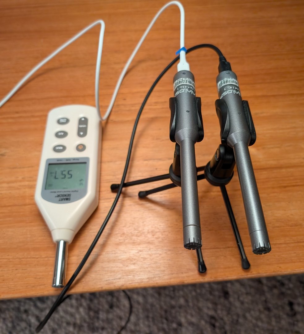

    Jeg har to Umik-1 som måler forskjellig dBFS men lik SPL i REW. Noen som har vært borti lignende og har en formening om hvorfor dette skjer? Laster som vanlig inn kalibreringsfilene til mikrofonene før bruk.

    Var mye, men viste seg å være bruker-/Windowsfeil. Noen omstarter og knoting med innstillinger løste floken. Jeg elsker hvordan Windows plutselig bestemmer at to identiske mikrofoner skal behandles helt forskjellig.
    Måleteknikk er ikke så enkelt.
    Spesielt når det er ei datamaskin med i bildet.
