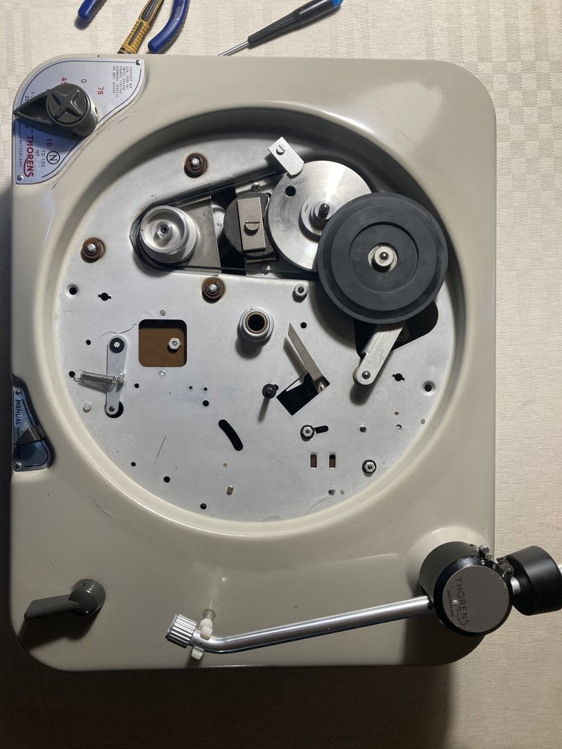

    ptb
    27.11.2008
    16.688
    21.984

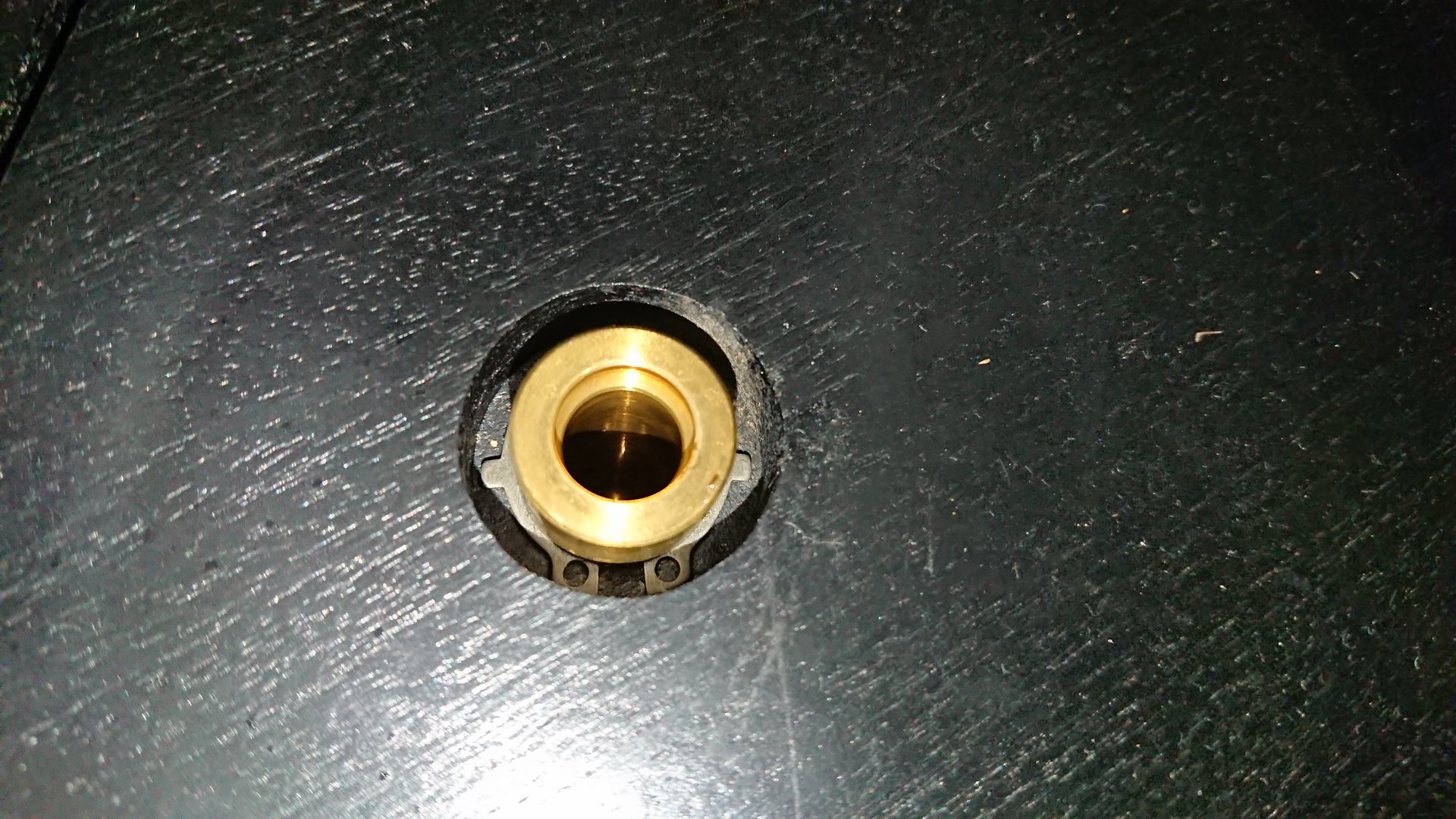

    Er lageret defekt? Er kulen på plass i bunnen av spindel?
    I og med at spiller går tregt kan mye tyde på at feil ligger i lager/spindel

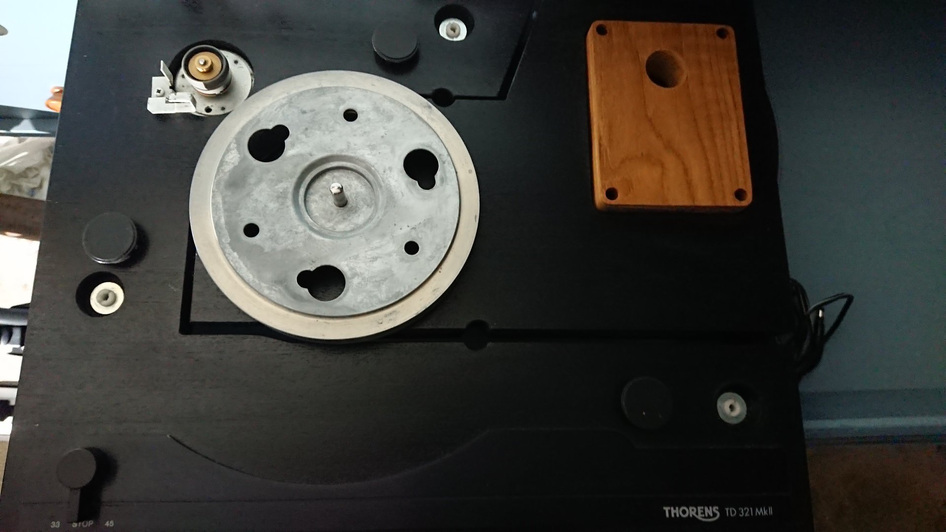

    Laban MK3
    23.03.2016
    3.566
    2.389
    Plankebyen
    Kule i bunnen av spindel ? den var ny for meg i allefall er dette spesifikt kun for 320mk3 kan ikke minnes jeg har sett noe kule i bunnen på spindel på de eldre utgavene av TD 300 serien.

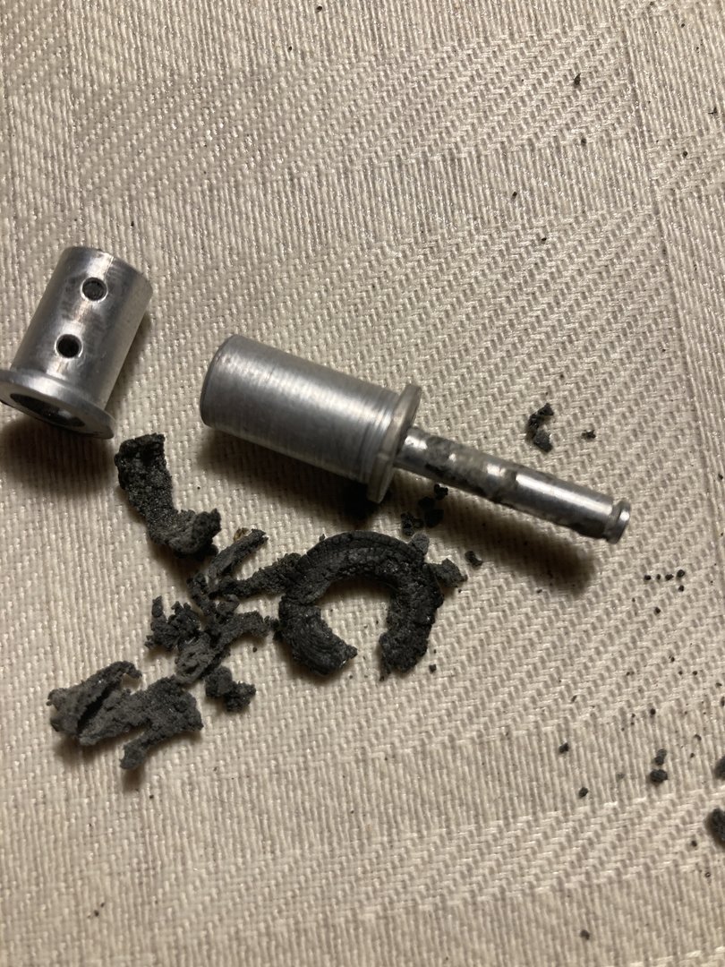

    ta et bilde av spindlen - den delen som går ned i lageret

    Ta er bilde av spindl en også.

    Her er noen bilder. Strikken føles igrunn ganske slapp, og er en strikk ment for denne modellen. Jeg får prøve igjen om jeg får til noe ikveld. Men her er noen bilder. Mange takk for svar
    Siste bilde i denne posten (Over) er nok synderen?
    Edit: Se samme bilde fra @Laban MK3 over her.

    Beklager, men en del bildet her. Legg merke til skruene hos meg ift Labans bilde der når den er i vater, mye lenger nede hos meg
    Laban MK3
    23.03.2016
    3.566
    2.389
    Plankebyen
    Et spindel lager som er skrudd fast med skruer ? Er dette en bastard ? disk så ille massiv ut fra innsiden ?

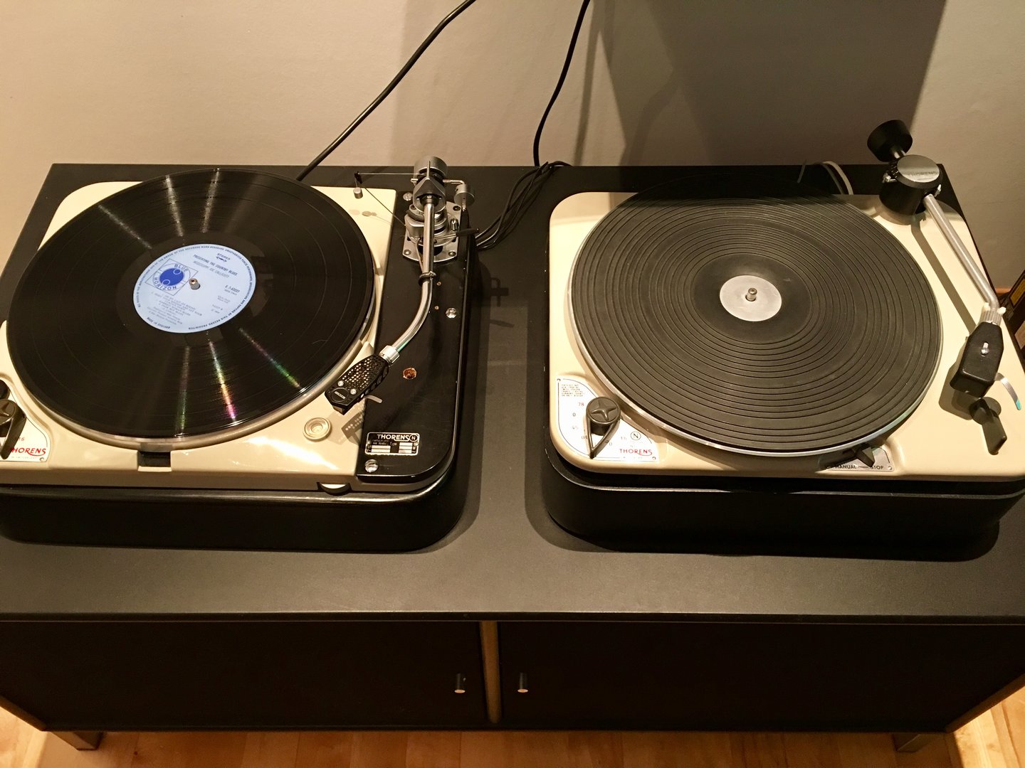

    Denne var min originale 320, men hadde fått en del skader på original plinth etter en flytting, så fikk jeg den gjenoppbygd på Elektronisk Bureau. Alt som jeg hadde før var altså originalt, og det er det aller meste, om ikke alt, enda..

    Jeg har nettopp gitt den ny olje, etter å ha renset/tørket innsiden da den var litt mørk..antagelig fra gammel olje..Satte spindel ned med ny nå i roterende bevegelse, den er ijaffal helt lydløs og gled rolig ned

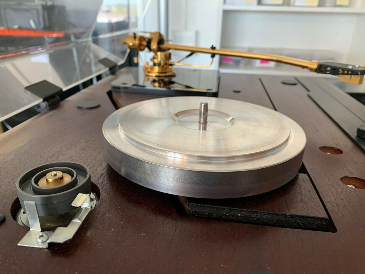

    På meg virker det som motoren og spindelen på de står litt høyt. Skal monteringsplata til motoren ligge oppå plinthen ? Jf. bildene til Laban der det ser ut til at motoren står en del lavere i plinthen (det er vel riktig nok en eldre modell der motoren monteres fra undersiden)

    For mig at se så er de hvide justerings skruer skruet for langt ned. Motoren, som er den 24 polet er monteret med pladen ovenpå plinten. Den 24-polet motor bruger ikke glide-kobling og har derfor en tendens til at smide remmen.

    Ja, når den er i vater med plinth, havner skruene langt ned. For å hindre tallerken å ikke være nær pulley, må skruene mye høyere opp..men da er den igjen langt ifra vater til plinth og veldig vanskelig få beltet til å holde seg der det skal uten å falle av, enten når den stanser eller starter opp. Skjønner ikke hvorfor den ikke funker når den er i vater, hvorfor tallerken havner så langt ned. Alle bilder jeg ser av den, så står den flytende delen i vater med plinth, som ptb også sa dn skulle være..men her går det altså ikke..
    Skjønner ikke hva som eventuelt hindrer det heller..

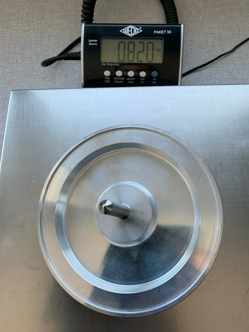

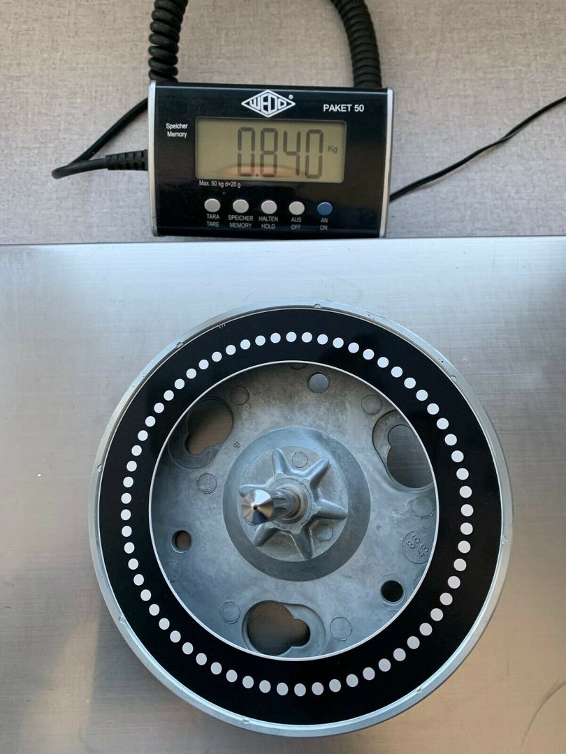

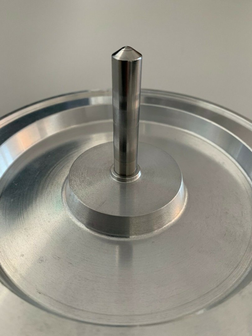

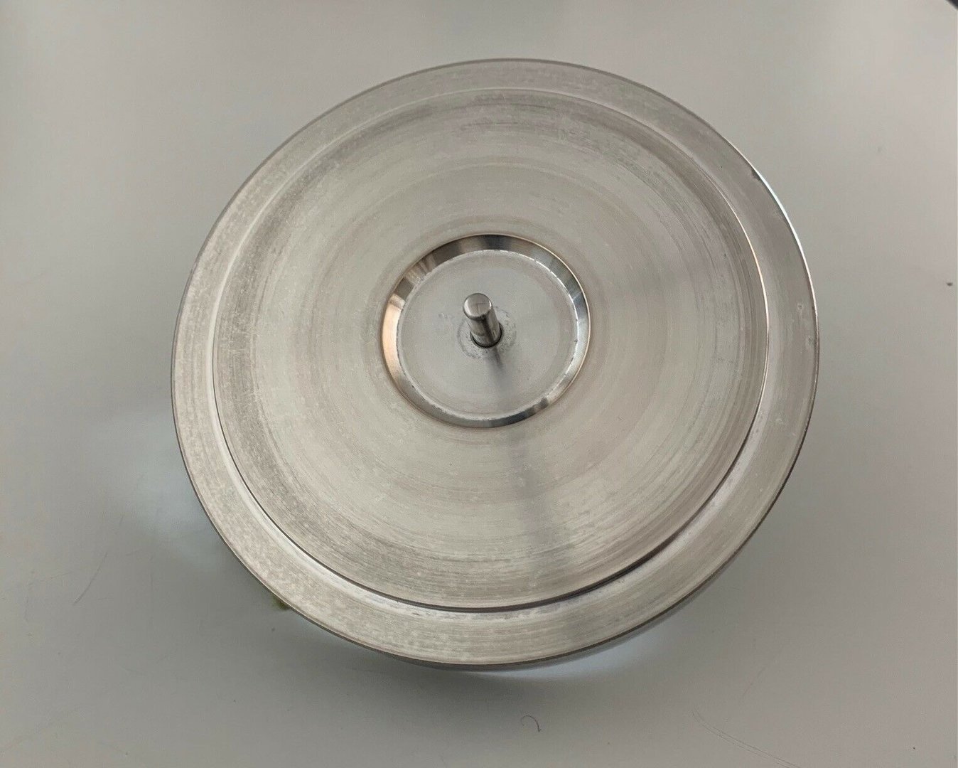

    Fant denne på Ebay sjelden sak hvis nok . ( klip&lim)
    10mm shaft inner platter for Thorens TD 320 TD 520 & 521 . this platter was originally made at the Thorens Lahr factory. CNC drill out from one block of aluminium. It has exact the same weight as the standard inner platter

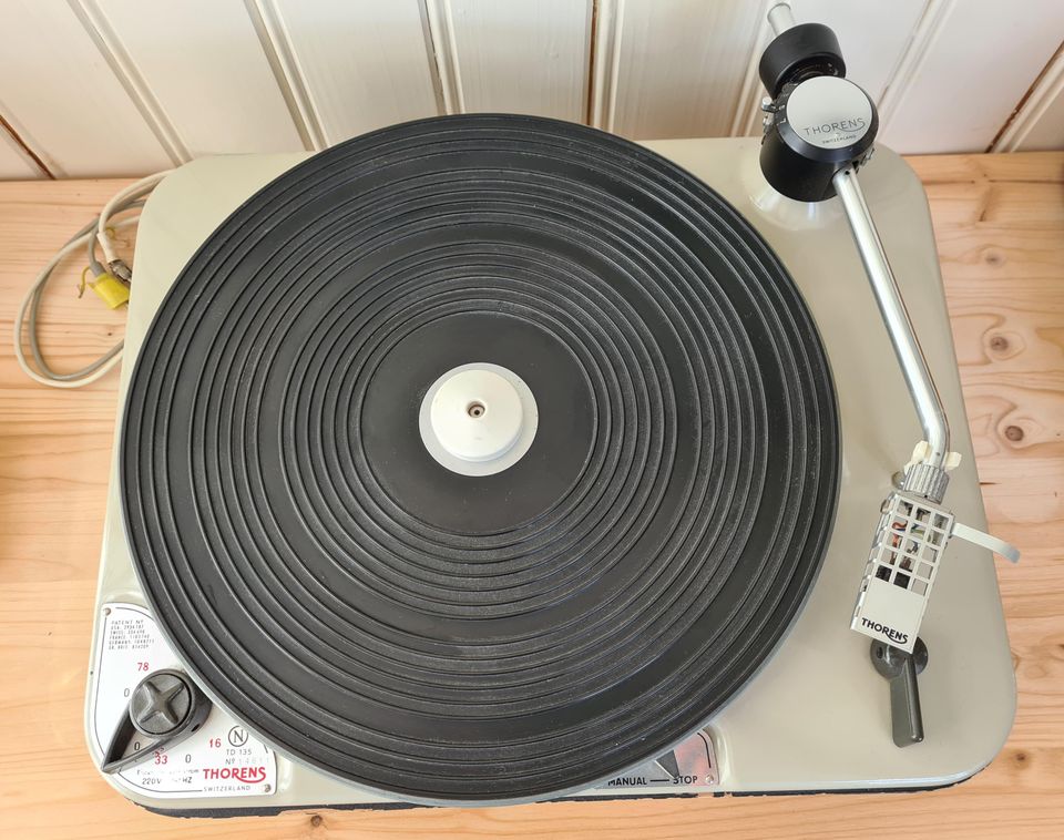

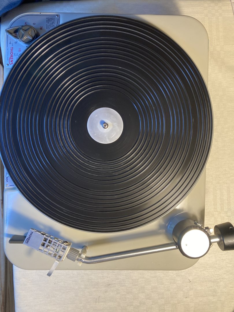

    Jeg har for mange gamle platespillere, men jeg kunne ikke la være å kjøpe denne. Fant den til en hyggelig pris på finn.no.
    Går visstnok ikke rundt, så er nok litt arbeid for å fikse denne. Thorens TD-135. Har mye til felles med TD124, men enklere chassis og tallerken.

    Har fått den i hus. Mekanikken står fast grunnet alder. Motvekt på armen henger. Motor behøver ny olje og kanskje nye lager
    Knusktørre lager
    Avkobling av motvektslodd er gått i oppløsning
    pekaill
    16.10.2011
    1.764
    1.258
    Averøy

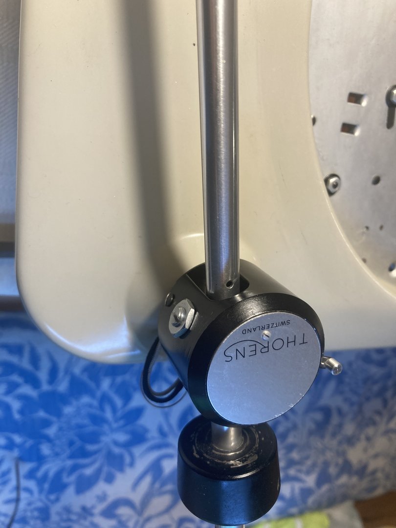

    Mellomhjulet er i veldig god stand
    Lager på armen har skade. Kanskje mulig å fikse?
    Armens oppbygging ligner Swissonor TA10.
    pekaill
    16.10.2011
    1.764
    1.258
    Averøy

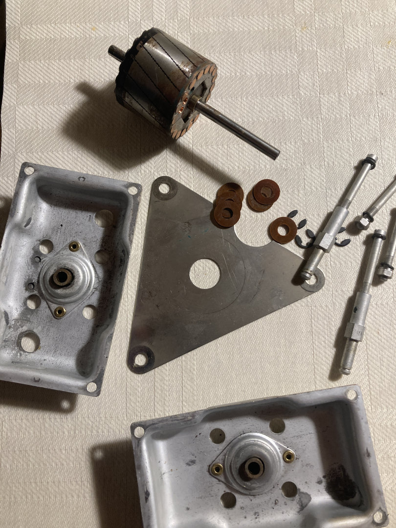

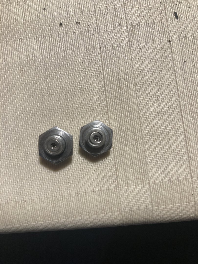

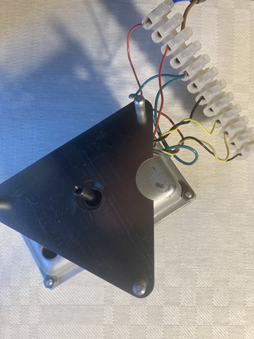

    Lagrene ble renset og har ligget i oljebad siden i går kveld. Jeg bruker syntetisk kompressorolje med riktig viskositet.
    Satte sammen motoren nå og den går veldig fint. Lar den gå en stund på benken for å sjekke om den blir for varm.
    Armen er reparert
    Hastighetsvelger som sto fast er fikset.
    Autostop funksjon må fikses, ellers nærmer den seg klar til bruk.
    Armen er reparert
    Dyktig gjort! Håper den spiller fint og som den skal.
    Mvh Espen
    pekaill
    16.10.2011
    1.764
    1.258
    Averøy
    Da går den fint på alle hastigheter.
    Synd at det er gitter headshell. Tidligere modeller hadde penere type. Blir nok vanskelig å finne.
    Neste blir å lakkere plint

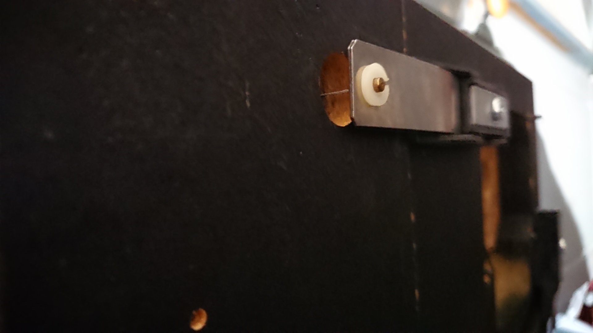

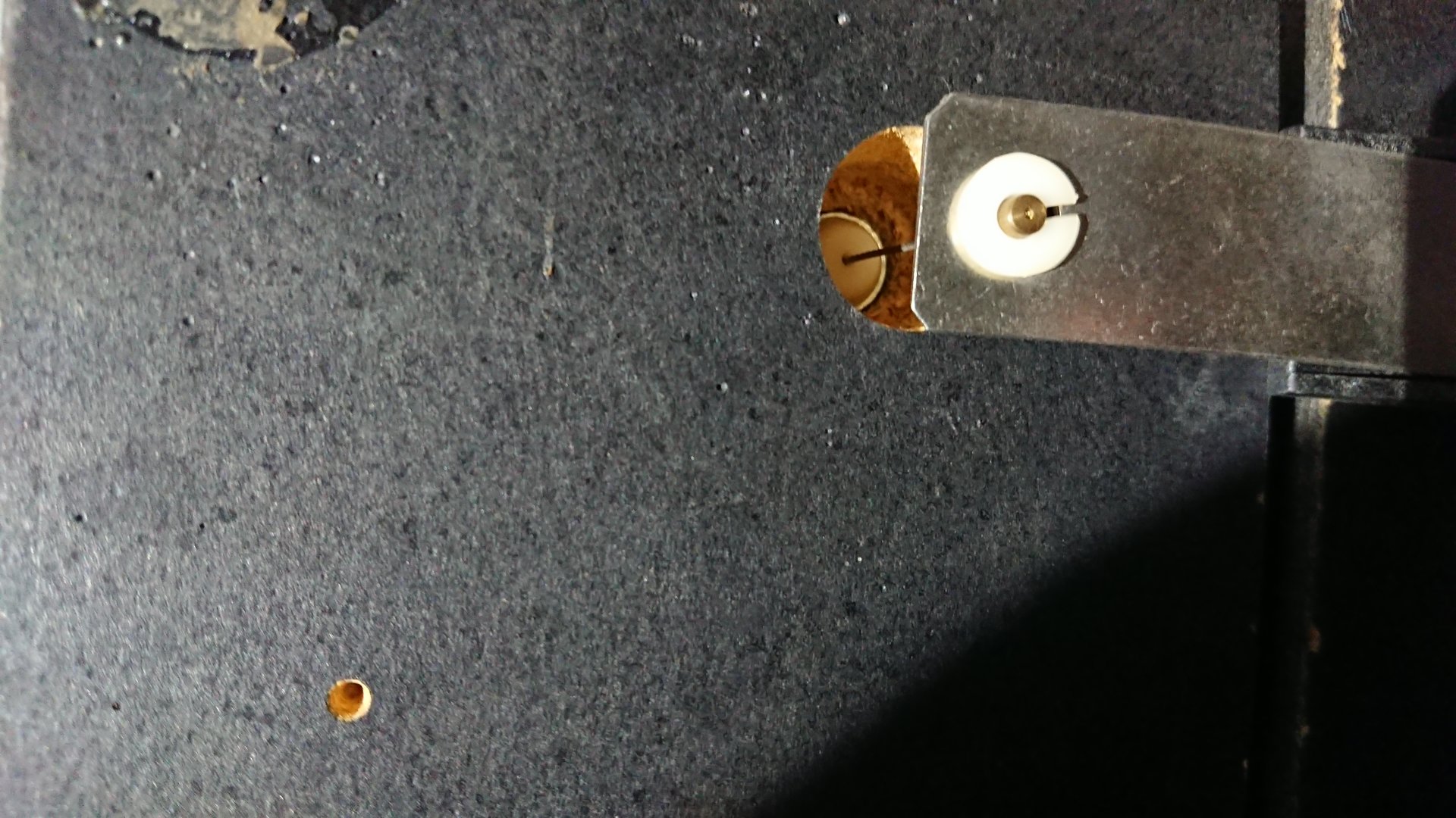

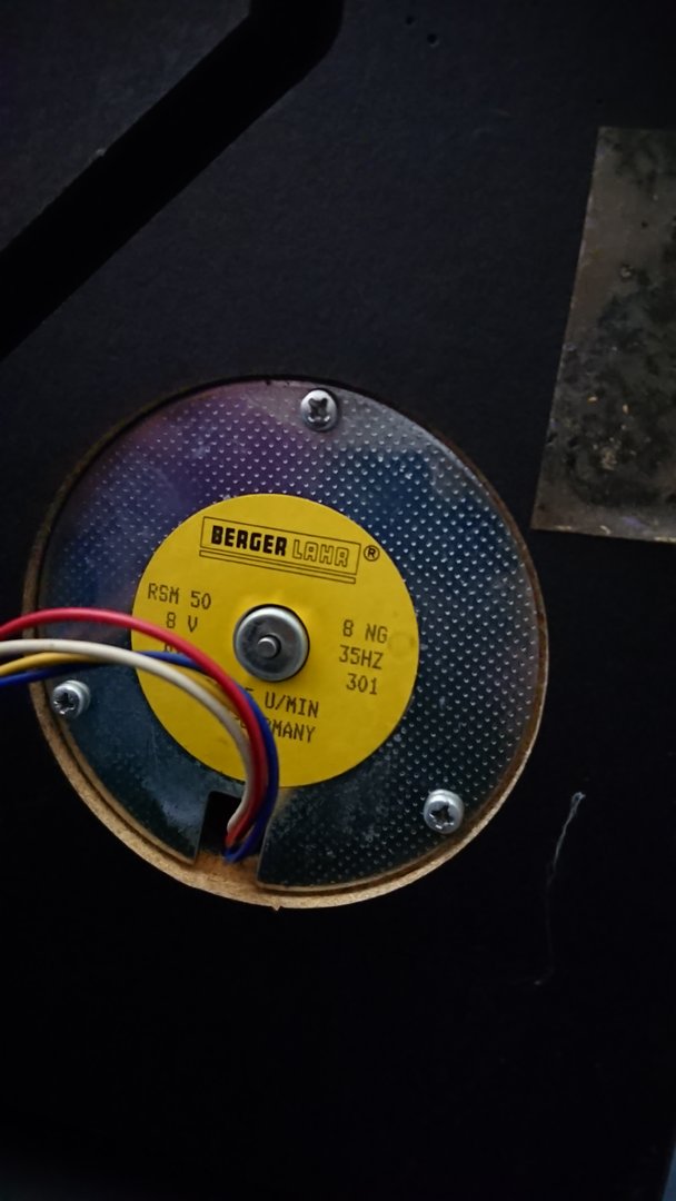

    Hei alle. Igår overtok jeg mye ustyr fra far, da han ikke vil holde på lenger, bl.a en Thorens TD 350. Nå har jeg nettopp satt den på med Devialet, men..Det er brumming fra den, men finner ikke hvor den skal jordes, da det ikke er mulig bak. Kan det være noe inni som eks har løsnet av intern jording? Hørte aldri dette hos far
    Audiomix
    05.07.2004
    13.439
    5.627
    Kongsberg
    34
    Hvis den ligner de fleste skal det være en enslig leding (utenom signlkabler) fra spillerens chassis / arm.
    Den skal til jord / chassis på forsterkeren.
    Audiomix
    05.07.2004
    13.439
    5.627
    Kongsberg
    34
    Neppe.
    Den må ha forbindelse til chassis.
    Hvis den ikke har kommet ut gjennom et hull der du nevner.
    Virgo
    11.03.2006
    1.725
    615
    Neppe.
    Vet ikke, ser vel egentlig ikke noe hull, men er vel etter det jeg kan se, eneste mulige sted

    Rega arm = Jording i signalkabel?
    Kanskje det mangler i internkablingen fra arm til kontakter?
    Om det er enkelt å fjerne bunnplaten og ta bilde av det hjørne med tonearm og kontakter?
    Virgo
    11.03.2006
    1.725
    615
    Har ikke peiling på hvordan den åpnes eller fra hvor, plinthet ser ut som et helt stykke tre, og ikke slik som feks min TD320, da den kan åpnes fra undersiden da chassis er atskilt....Og tørr ikke prøve. Ingen skruer ser jeg eller noe som kan løsnes... Har stått på samme sted uten noe er forandret hele tiden og fungert helt fint uten brumming, så vet ikke hva som har skjedd.
    Virgo
    11.03.2006
    1.725
    615
    Fant btw 3 årsmå skruer på undersiden..Men vet ikke om jeg vil skrue dem løs, da jeg er litt for redd at noe skal skje med den. Er en dyr og 100% platespiller på alle måter ( bortsett fra dette brummingen da) og vil ikke riskikere noe. Kun jeg feks skrudd den ene skruen litt ut og festet noe jordingsledning via den? Hvor får jeg eventuelt kjøpt noe som kunne passet tror dere?
    Edit; nei, regner med jordingskabel direkte til en skrue ikke går :🤣
