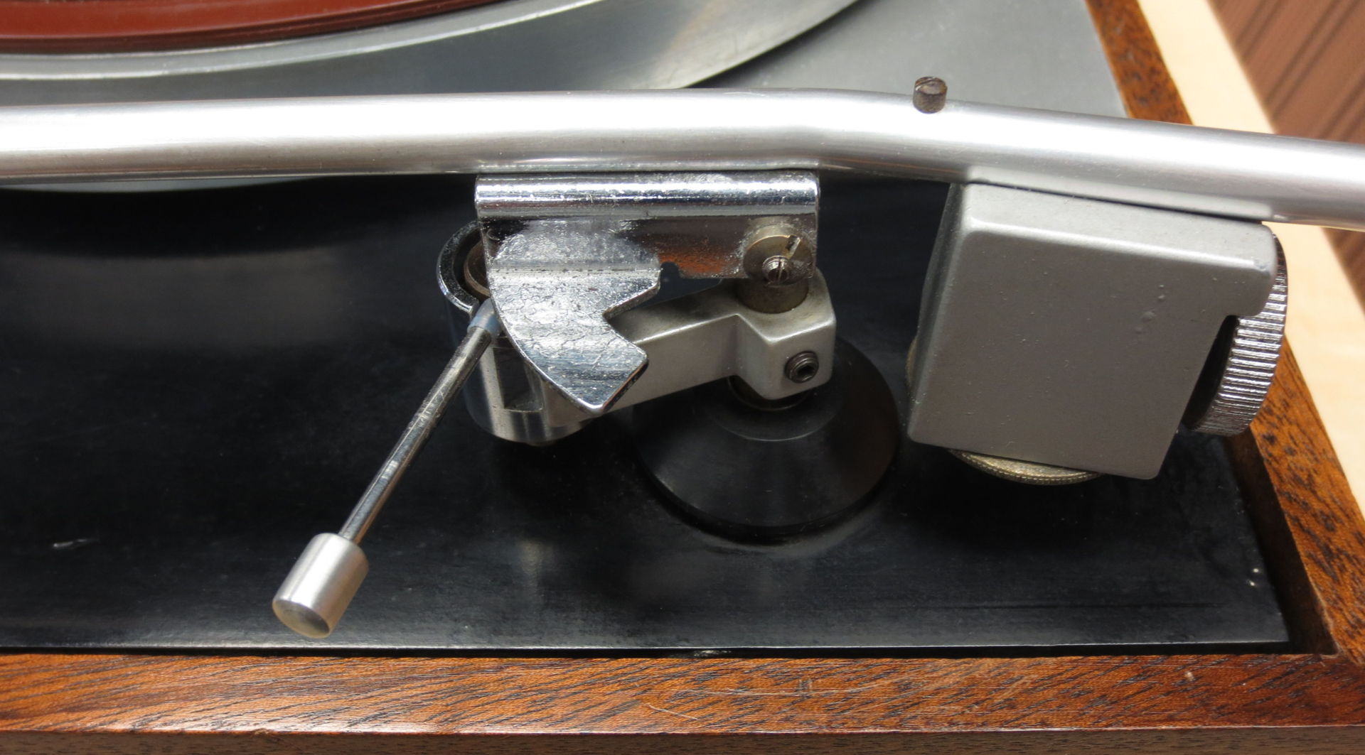

    Har du fått løs den sorte plastkonen som står nederst på armen?
    beefheart
    21.05.2008
    98
    Takk for svar Jorwed og dere andre ,jeg kan løfte den sorte konen ja, den holdes nede med en fjær og liften kan justeres opp , så da er vel mulig da og komme til de to skruene. trodde det ble for trangt og at armen måtte demonteres, da prøver jeg med vinkeltrekker og få ut de to skruene.
    beefheart
    21.05.2008
    98
    Rettelse :Jorwed, så det forstørrede bildet ditt nå, strammeskruen først, så ut med armen, deretter festebraketten med de to skruer. Takk til dere alle.
    jorwed_
    Audio Arkeologen
    04.09.2012
    11.335
    19.480
    Nordre Follo
    97
    Husk at armkablene sitter festet i armen og spilleren , så vær forsiktig når du løfter ut armen. :)
    beefheart
    21.05.2008
    98
    Så , med det samme : armens opplagring vertikal, horisontal: skal opplagringen oljes eller være helt tørre?

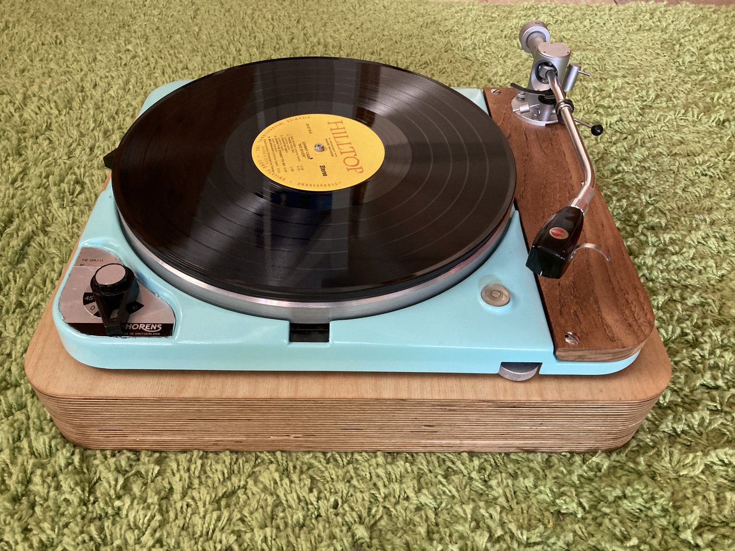

    Har brukt dagen til å fikse en TD124 mk2
    Har byttet lager i motor
    Ny bunnplate i messing på tallerkenlager
    Smurt trappehjul
    Ny Swissonor plint

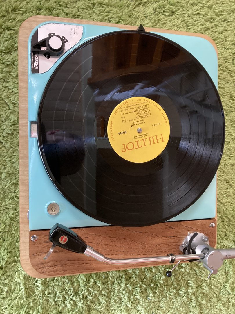

    Slik ser den ut:
    Jeg synes den er penest med 9’’ arm
    Får teste den i helgen

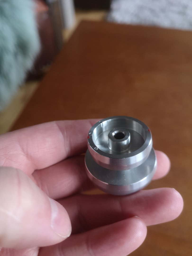

    Hei
    Jeg har en Thorens 124II som jeg har oppgradert og restaurert over de siste 10 årene. Er nå i mål etter å kjøpt den siste lille dingsen fra Schopper, NOS motorhjul. Spilleren består av NOS deler fra Schopper, ekstern strømforsyning fra Hanze, non mag platter og hovedlager fra swissonor og nye Coiler i motor og annet som Audiosilente har. Den siste delen kjøpte jeg egentlig mest for å slappe av med at det som kan gjøres er gjort med spilleren og nyte musikken. Ble litt overrasket når jeg merket hvor mye den lille dingsen påvirket lyden. Sånn i etterkant så ser jeg at dersom denne ikke er helt balansert så forplanter dette seg ned i motoren og det blir vibrasjoner og støy.
    En oppgradering som jeg kan anbefale og som jeg tror ofte blir oversett.

    Vis vedlegget 722246
    Det er gjort på min spiller også.aaaden første 124 som jeg har hatt uten rumling---:)
    MarkusH
    Hei
    Da kommer den intetanende (meg) og spør, hva er det?
    Btw, hva er å foretrekke på generell basis, lite footprint eller stort?
    MadsBje
    01.05.2017
    194
    541
    Min erfaring også, mørkere bakgrunn og alt det positive som følger med det. MarkusH Det er hjulet som står på den elektriske motoren og som du legger gummistrikken rundt.
