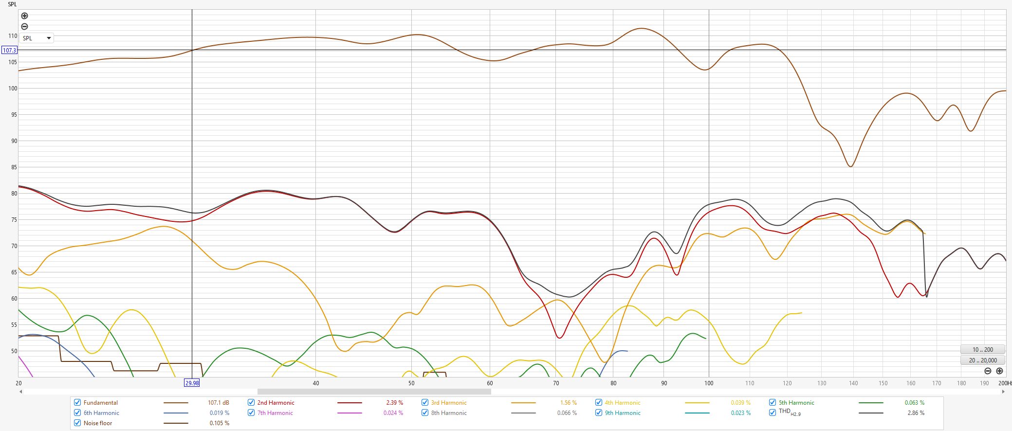

    Nok fjas og moro, tilbake til litt grafer.
    Noen uformelle målinger av forvrengning. Disse er gjort innendørs, så det er noen unøyaktigheter i bassen (room gain) samt rundt 400 Hz (et eller annet i rommet). Dette er målt på 2 meters avstand, så man må legge til 6 dB på lydnivået, i hvert fall over 100–150 Hz. Under 100 Hz tilsvarer det muligens omtrent det man forventer på 1 meter på grunn av room gain. Generelt er ikke dette supernøyaktig, siden refleksjoner vil bidra til å forsterke lyden noe, men likevel – det gir en indikasjon på hvilke lydnivåer man realistisk kan oppnå i et rom.
    Ser man på målingene hos ASR osv er høyeste måling på 96dB/1m selv på store høyttalere, så jeg tenkte dette kanskje kunne være interessant. Jeg vil anslå at gjennomsnittsnivået her er rundt 103 dB på 2 meter, altså omtrent 109 dB på 1 meter.
    Denne ble målt mens jeg justerte limiteren. Så her er det 110 dB på 2 meter, altså omtrent 116 dB på 1 meter. Her begynner limiter å slå inn, så frekvensresponsen endrer seg litt, og jeg startet også sveipet på 50 Hz siden bassdriverne begynte å klage litt helt i bunn. Forvrengningen er fortsatt håndterbar, vil jeg si. Og dette er da bare én høyttaler.

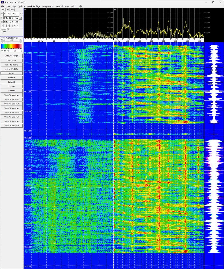

    3.748
    Eva Cassidy - Songbird - ga litt mye "honk" i hornet/coax
    Spectrum er originalen nederst og en Audacity versjon med vokalisolering øverst
    for lettere å justere/ratte inn mengde nedenfra og deling.
    Musikk er en stor og tidkrevende variabel og tune til, mens test-låter er mer direkte.
    Utelukkende velges musikk av de fleste og da faller valget der man "tror" det funker (y)

    Ja, det er jo ikke hornet som jobber i dette registeret, men det er riktig at det er godt nivå i dette området. Skal ha det i bakhodet. :)

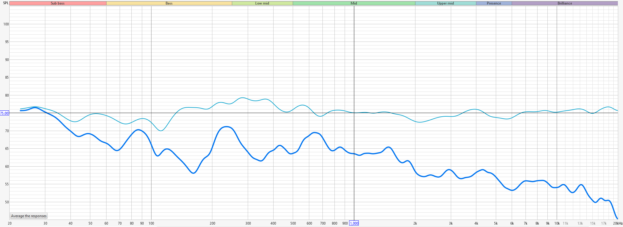

    "Uoffisiell" måling av kardioideffekten på siste iterasjon av kabinettet. Ikke anekoisk så litt upresist. Rundt 5dB allerede fra 100hz, og 10dB+ fra 130hz og oppover. Dette er 0 grader og snitt av 120-150-180.

    Har vel ikke delt så mye om ytelse i bassen utover tidlige målinger som viser generell ytelse på under 1% forvrengning @96dB/1m.
    Så her er en in-room måling på 2 meters avstand med én høyttaler, så man litt bedre forstår hva det oversettes til i praktisk kapasitet. :) Dette er da in-room så det er så klart room gain her, som man alltid har innendørs.
    THD under 3% ved 30hz 107dB@2m
    THD ~7% ved 20hz 103dB@2m

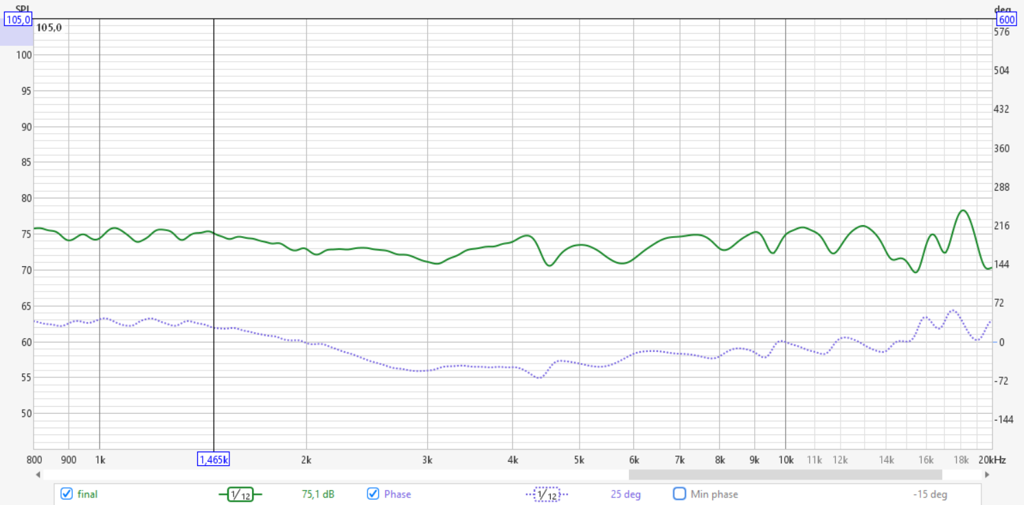

    Siste innspurt, nytt samplepar kommer i slutten av uken, med justert sokkel (større og tykkere) pluss mindre justeringer på kammeret til coaxen.
    I tillegg har jeg jobbet med å forenkle filterne til diskanten. Har gått fra syv til fire filtere, og redusert Q på to av de resterende fire. Målt respons og opplevd tonalitet er veldig lik, samtidig som det subjektivt oppleves enda mer lettbent og "fritt".
    Grønt er ny tuning.
    Fase som oppfører seg over delefrekvensen:
