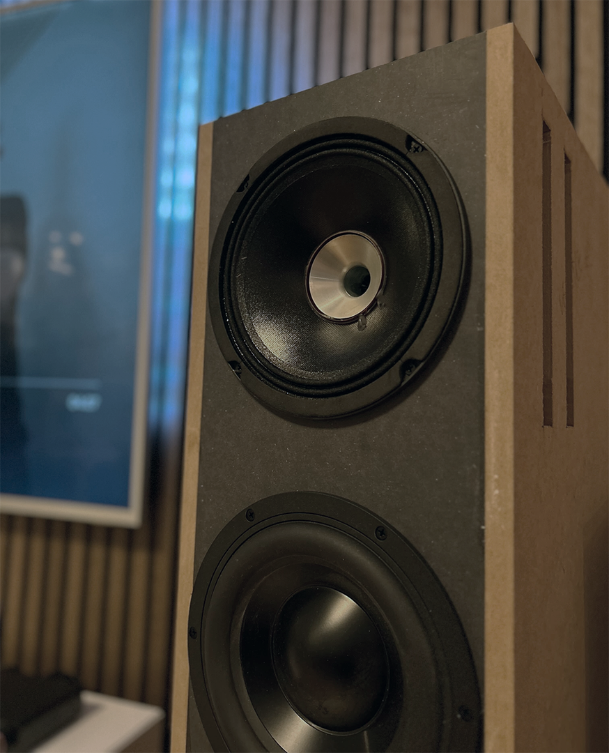

    Tid for en ny utviklingstråd, og dere får være med fra start! Jeg har ikke engang bestemt navn enda. Hvis dette ender opp som en produksjonsmodell, så snakker vi nok 18-24 måneder frem i tid.
    Sigberg Audio lager høyttalersystemer bestående av monitorer og subwoofere. Det er to åpenbare segmenter i markedet som ikke treffes av dagens produkter:
    1) De som ønsker gulvstående høyttalere
    2) De som ikke ønsker subwoofer.
    Denne nye høyttaleren vil adressere begge punkter. Jeg starter nå utviklingen av en Sigberg Audio fullfrekvens, aktiv høyttaler med kardioide!

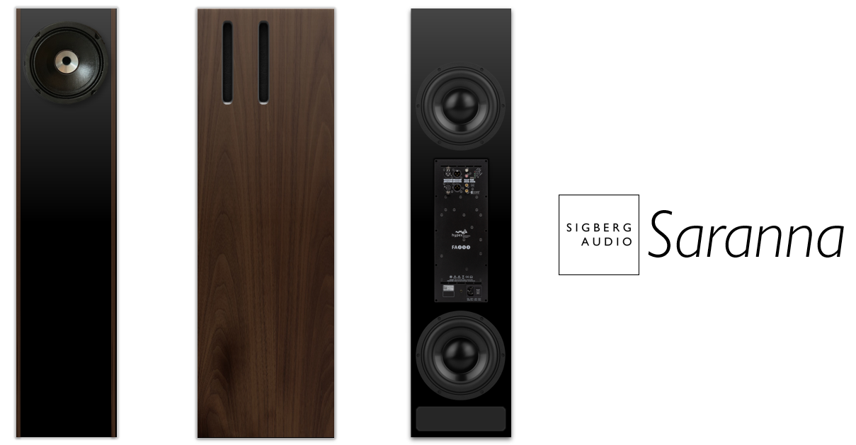

    (Svært tidlige skisser, med forbehold om større endringer)
    Litt om høyttaleren (forbehold om endringer)
    • Stort lydbilde og fyldig og naturlig lyd (tilsvarende øvrige Sigberg Audio produkter)
    • Fullfrekvens (20-20,000hz) in-room
    • Kardioide øvre bass og mellomtone
    • 3-veis design. Coax i mellomtone/diskant. To kraftige 8" (fs:25hz) til bass og subbass.
    • Portet kabinett, med opsjon til å gjøre om til lukket med medfølgende skumplugg.
    • Som med våre andre høyttalere, vil den supportere plassering tett til bakvegg (men også lenger ut).
    • Enkle presets (knapp bakpå) for å justere bass/plassering, pluss 9-bånds EQ innebygget for å temme rommet.
    • Dedikert preset for å parre med Sigberg Audio subwoofere. Denne introduserer høypass i høyttalerne slik at de matcher SA subwoofere perfekt.perfectly.

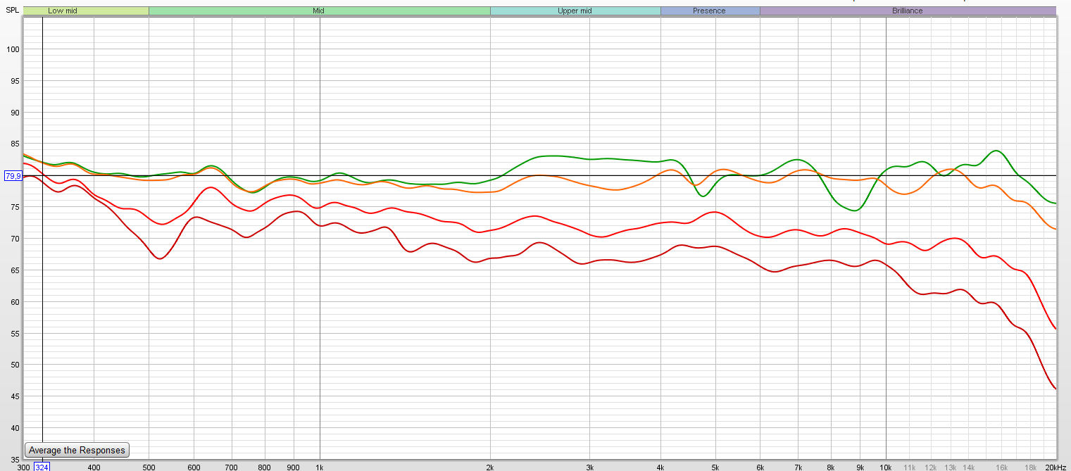

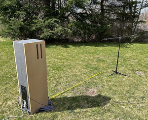

    Tidlige prototyper:

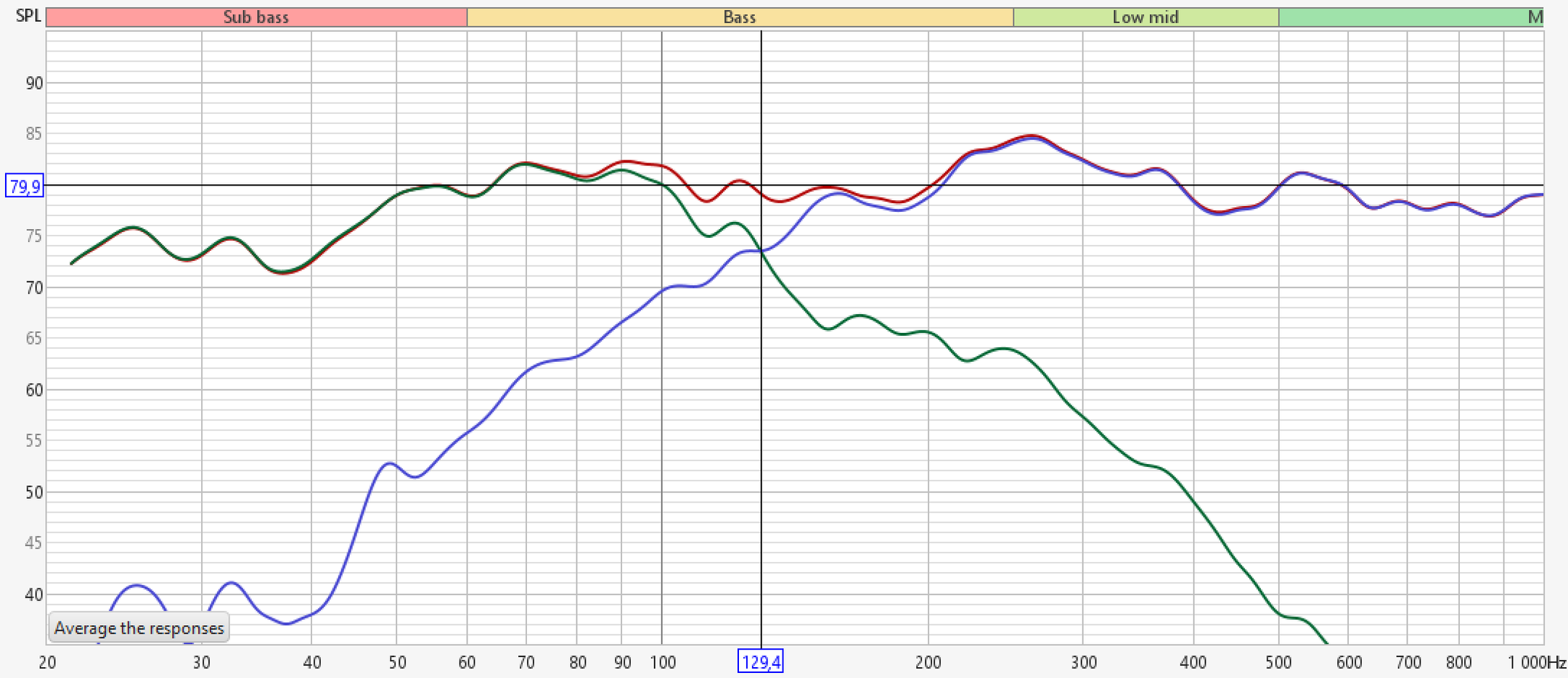

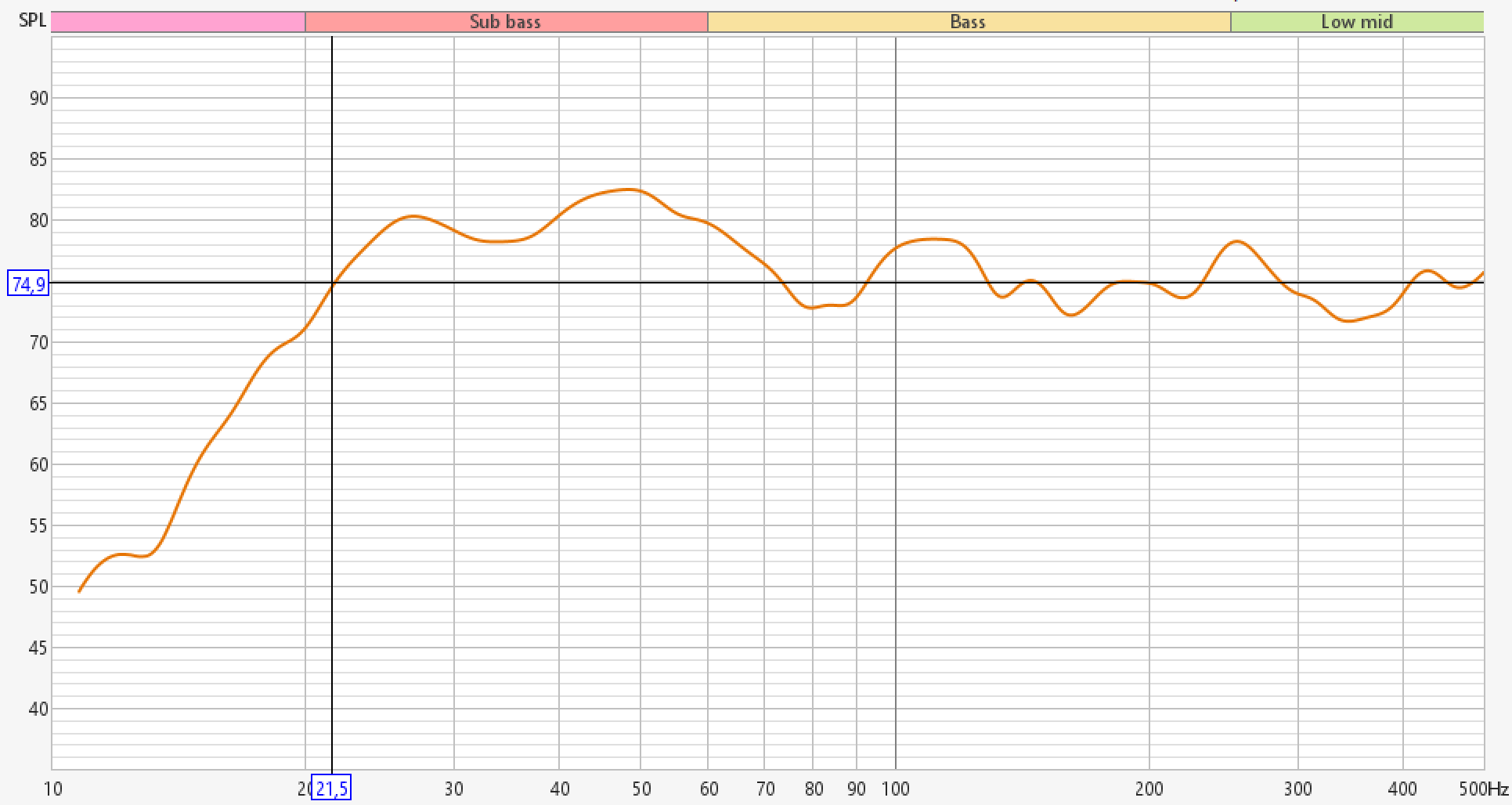

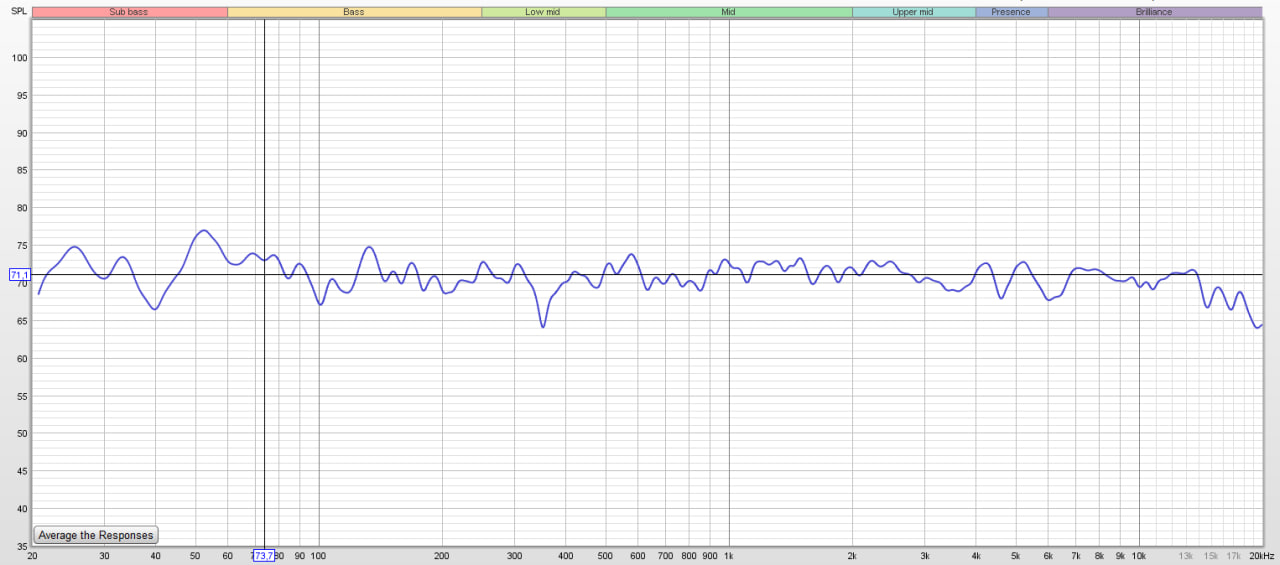

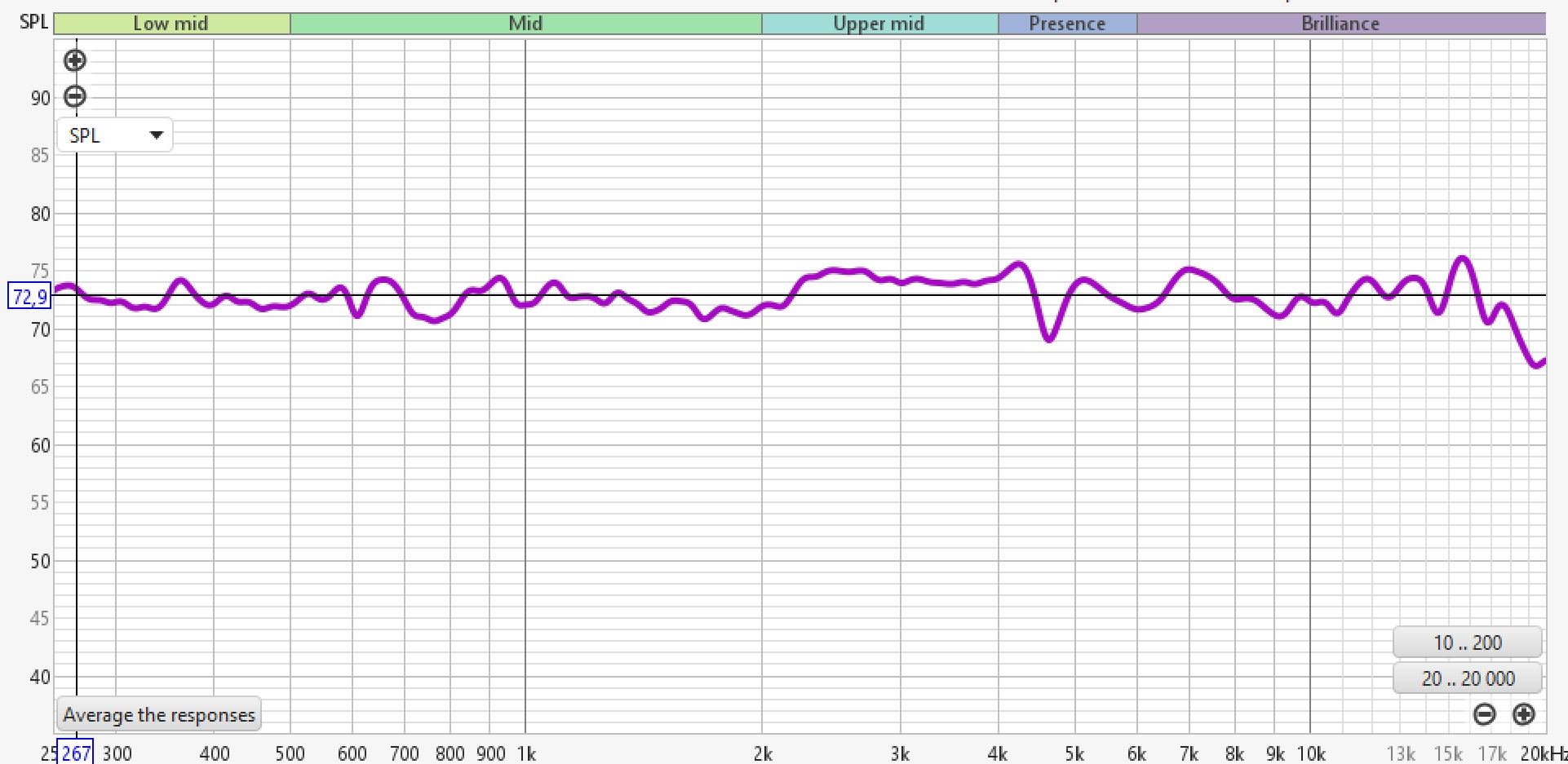

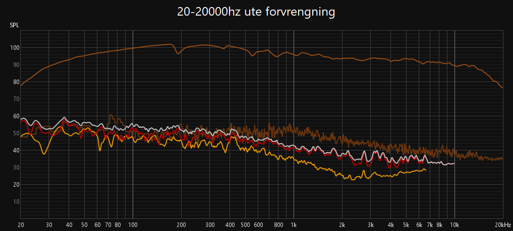

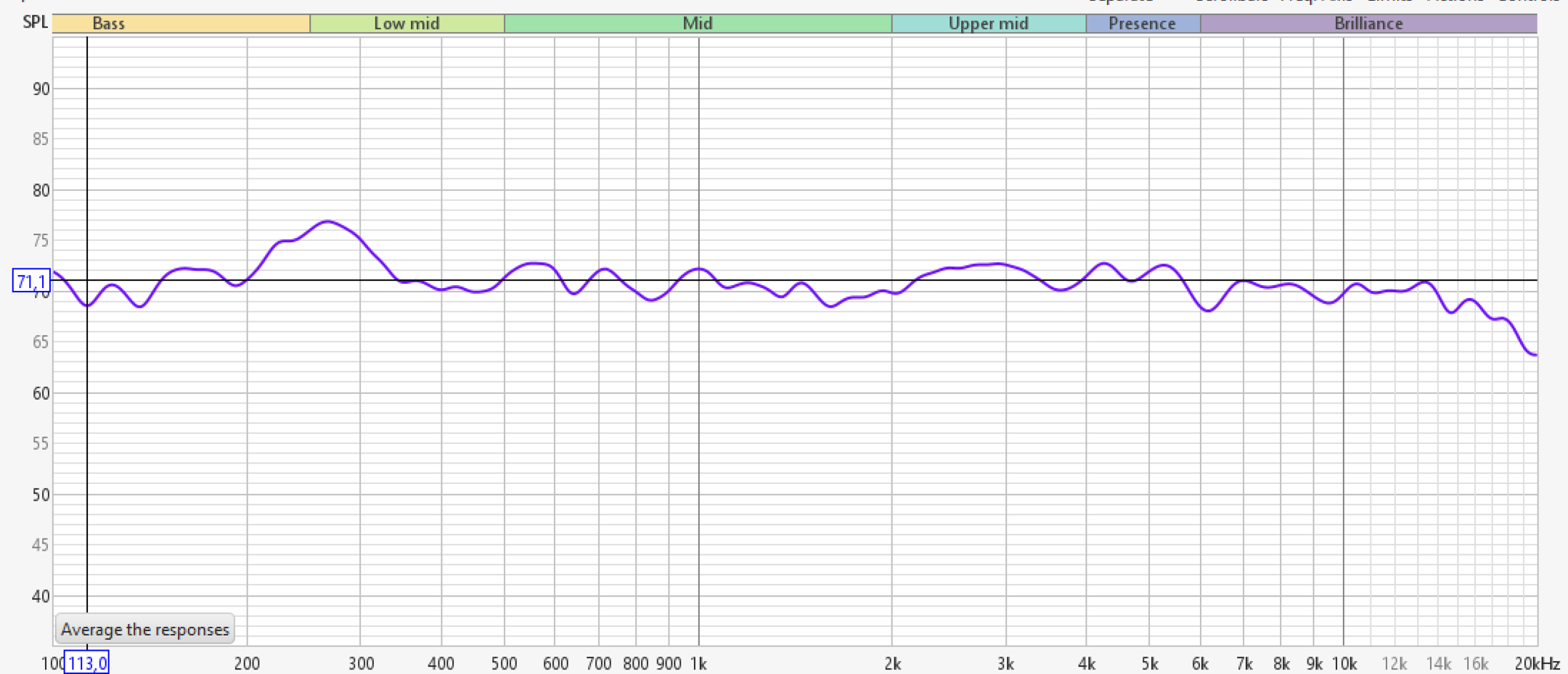

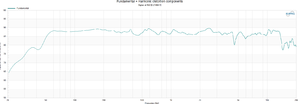

    Foreløpige målinger, forbehold om endringer, dette er også kun in-room i lytteposisjon
    Mer detaljerte målinger kommer etterhvert
    I lytteposisjon i rommet over, med høyttalerne 10-15cm fra bakvegg (venstre+høyre+snitt):
    10-200hz (i lytteposisjon, ingen smoothing, ingen subwoofer).
    Merk at referansenivå er 75dB (snitt av 300-5,000hz) på denne målingen. Så relativt til det er -3dB in-room ved 22hz, og -6dB ved 16hz.

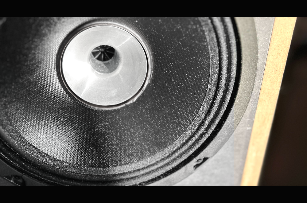

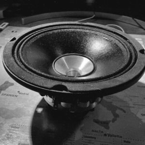

    Er det mulig å løfte på sløret hvilke høyttalerelementer som benyttes i prototype?

    I prototypen benyttes samme coax som i SBS.1 Manta (fra italienske Sica), og bassdrivere fra Wavecor.

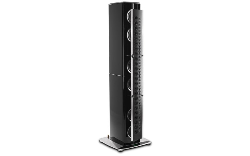

    Det finnes karioide fulrange system med 6stk 10'' basselementer pr. side . 4stk til ''sub-bass'' og 2stk for midbass i et WTW med stor tung Båndiskant for 800hz-40000Hz. Systemet leveres med DSP processor for å få frekvensen ned til 20Hz og bedre kontroll av akustikken i rommet i følge produsenten.
    Blir lettere å plassere i rommet. Vil komme på minst 300k i USA m DEQX processor. Sikkert en annen DSP mulighet hær:) Systemet er transmissionline med en flatere impedanskurve og resonans topper. Skal være lettere last for mindre rørforsterkere.

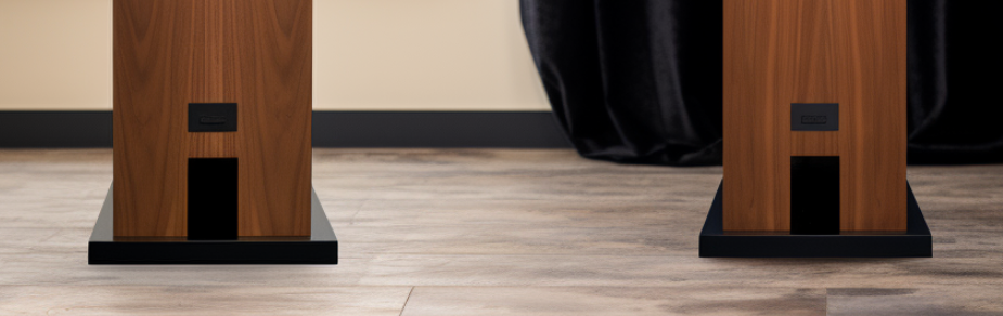

    Hva er vel vitsen med utviklingstråd uten å grave etter litt feedback? :) Itererer videre på design på kabinettet. Ros og ris (gjerne med litt kommentarer/refleksjoner rundt designet) ønskes velkommen!

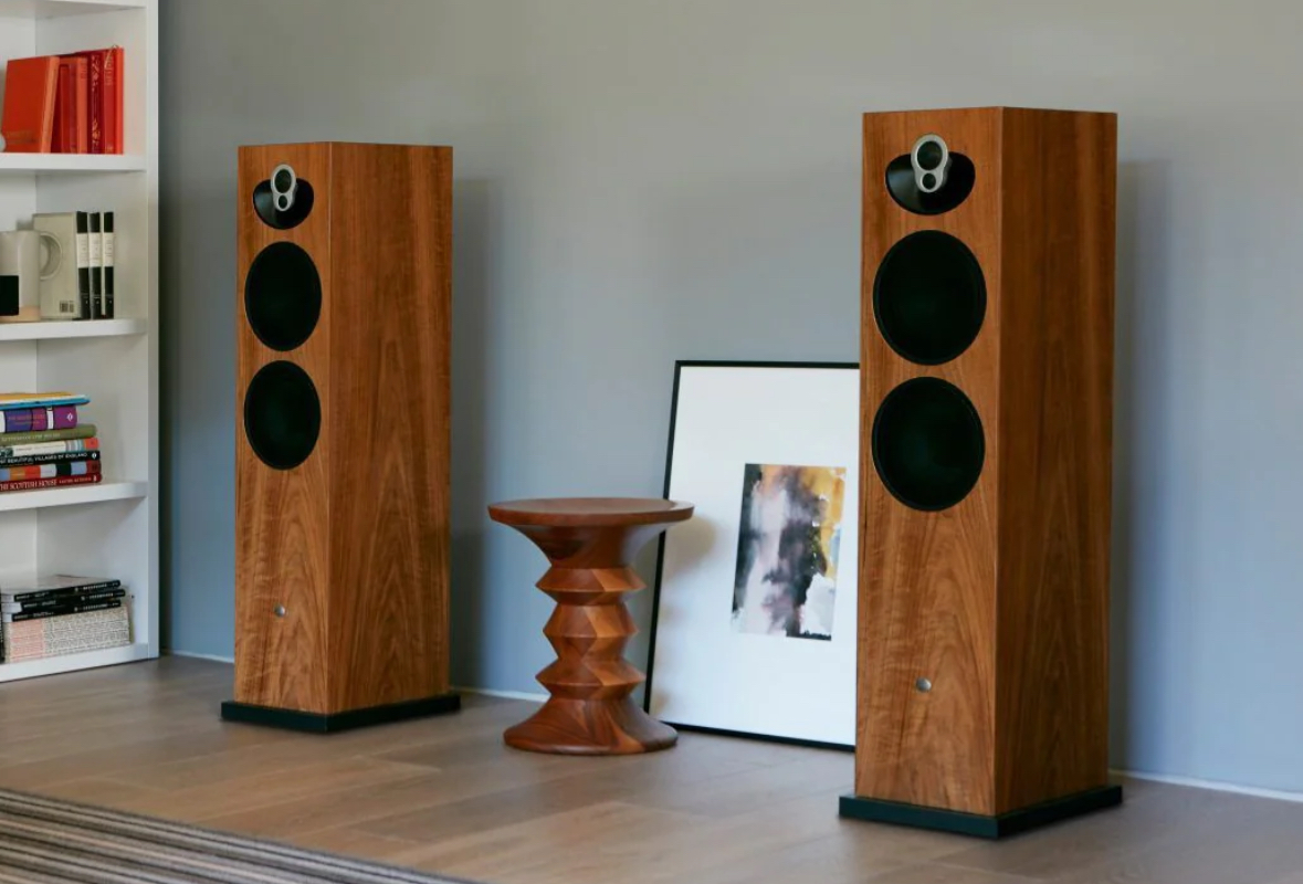

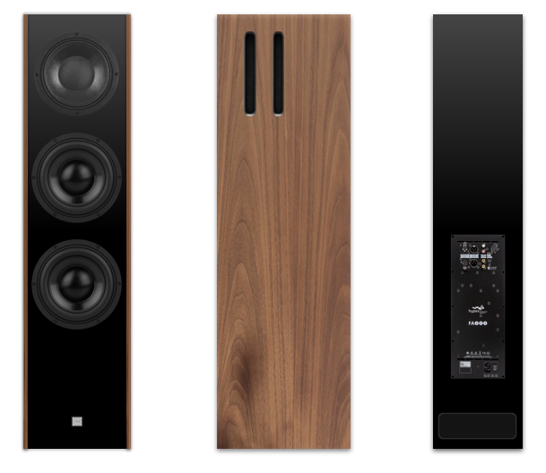

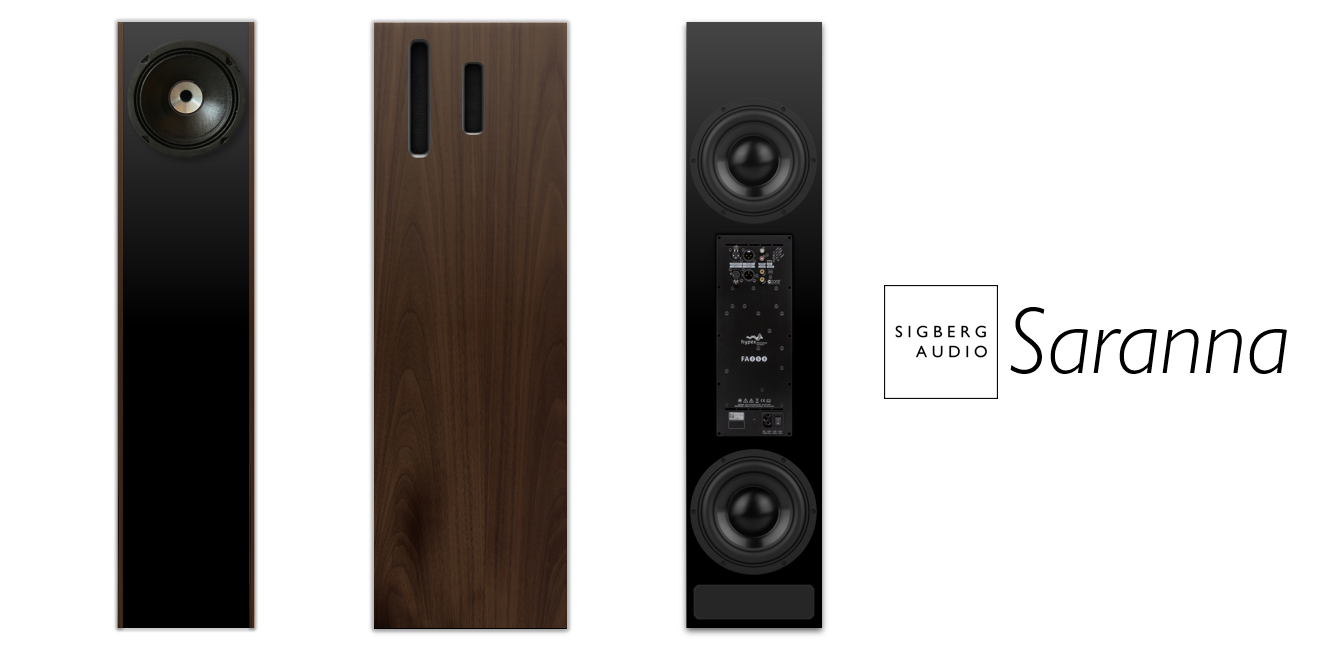

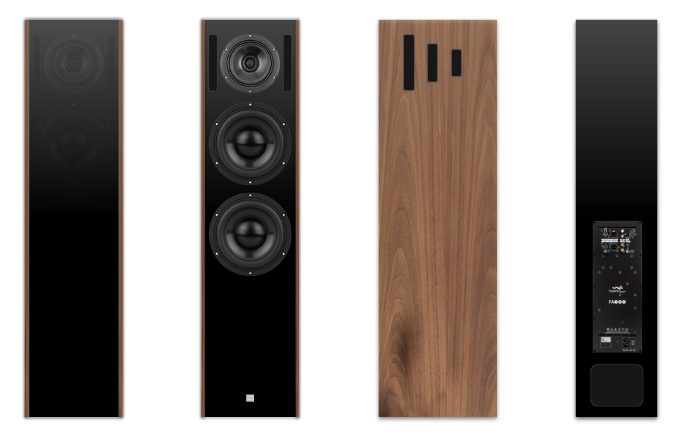

    Her med sort baffel og bakside, og valnøtt på sidene som også glir ca 1-1.5cm inn på baffelen for å ramme inn. Grillen dekker kun det sorte slik at valnøtten er synlig også med grill på.
    Baffel er 26cm og bakside 22cm, som vil si at sidene vil bue inn bakover. Grunnet smalere bakside har også den overdimensjonerte porten bak blitt endret til en mer kvadratisk form.
    NB: Fortsatt ganske kjappe skisser. Skruene på driverne vil være sorte, ikke blanke som man kan få inntrykk av fra skissen.

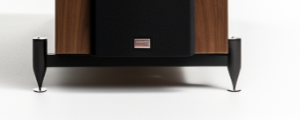

    Vis vedlegget 974833
    Hva med å lage en liten sokkel. Først litt kortete og smalere enn selve kassen og så føtter som stikker litt ut. Ved å få kassen til å «flyte» 5-7cm over gulvet ser de kanskje litt lettere og mer moderne ut enn «kasse rett i gulvet».
    SigbergAudio
    03.08.2005
    4.327
    10.743
    Østlandet
    Ja, det er planen, vet bare ikke hvordan det skal se ut enda. :)
    Evt litt mer tradisjonelt spikes på utstikkere. får se. :)

    Noe en plass mellom disse? Mulig du kan selge det som tilvalg for å holde basisprisen nede. PS audio varianten blir litt ekstrem, men viser den da den ikke har en komplett «bunnplate».
    Hornlyd
    Musikkglad
    01.04.2005
    20.818
    12.954
    Er ikke så glad i outriggers. Synes mere diskrete plattformer er bedre. Det har også kommer flere varianter som tipper litt og er forskjøvet. Ellers liker jeg ikke spikes, bedre å koble høyttalern fra gulvet med puter.

    Tenker kanskje Linn sokkelen med 5 mm luft i mellom?
    Jeg er klar over at form følger funksjon, men med en høyde på 107 er det mange andre høyttalere jeg også kunne tenke meg. Hadde du klart å tyne høyden ned 10-12cm med samme spec, ville jeg utvilsomt følt må ha/høre behov.
    Ellers synes jeg du har et utrolig bra konsept med høyttalerene dine.
    Høyden handler litt om å få diskanten i god høyde også, ikke kun volum i kabinettet. Så 10-12cm er jeg usikker på om blir så veldig bra, men at den krympes bittelitt så den får ca samme høyde selv med føtter er kanskje en mulighet. :)

    Min personlige mening på det estetiske..
    ref post #22
    baffelen/fronten på høyttaleren er uinspirerende. her ville jeg vurdert kun to elementer ( diskant og bass/mellom) og bass på sideveggen. Eller diskant og bass/mellom oppe på baffelen som vanlig og bass lengre nede mot sokkel/gulvet. f.eks
    om det går rent teknisk skal jeg ikke mene noe om hehe
    ref post #22
    Så mindre uinspirerende om jeg tar bort den ene driveren? Med tanke på en bass oppe og en bass nede så har jeg vurdert det og, men det er ganske mange som opplever dette som uvant og rart, så her må man forsøke å finne et kompromiss som gjør at det er litt spennende, men ikke så spennende at nesten ingen kjøper pga at de reagerer på det visuelle. :)

    Hvis jeg skulle hatt denne selv, så hadde jeg likt det var en kant med valnøtt på fronten, slik at man ser den selv om man har på frontdekselet. Det kunne faktisk nesten vært en «monitor look» front. Med sokkel / lett «svevende» høyttaler og ventilene synlig på sidene så blir dette tilstrekkelige avvik fra «standardkassen» til at den viser sitt særpreg. Det ville den også gjort med svevende sokkel og samme øvrige design som den minste Sigberg monitoren. Da blir den imidlertid veldig moderne i uttrykket.
    B
    brunBar
    slik den er nå minner det meg om hvilkensomhelst til 6000-12000,- gulvstående
    helt fjernt når man ser Manta og sbs i portefølen
    Hornlyd er inne på noe synes jeg
