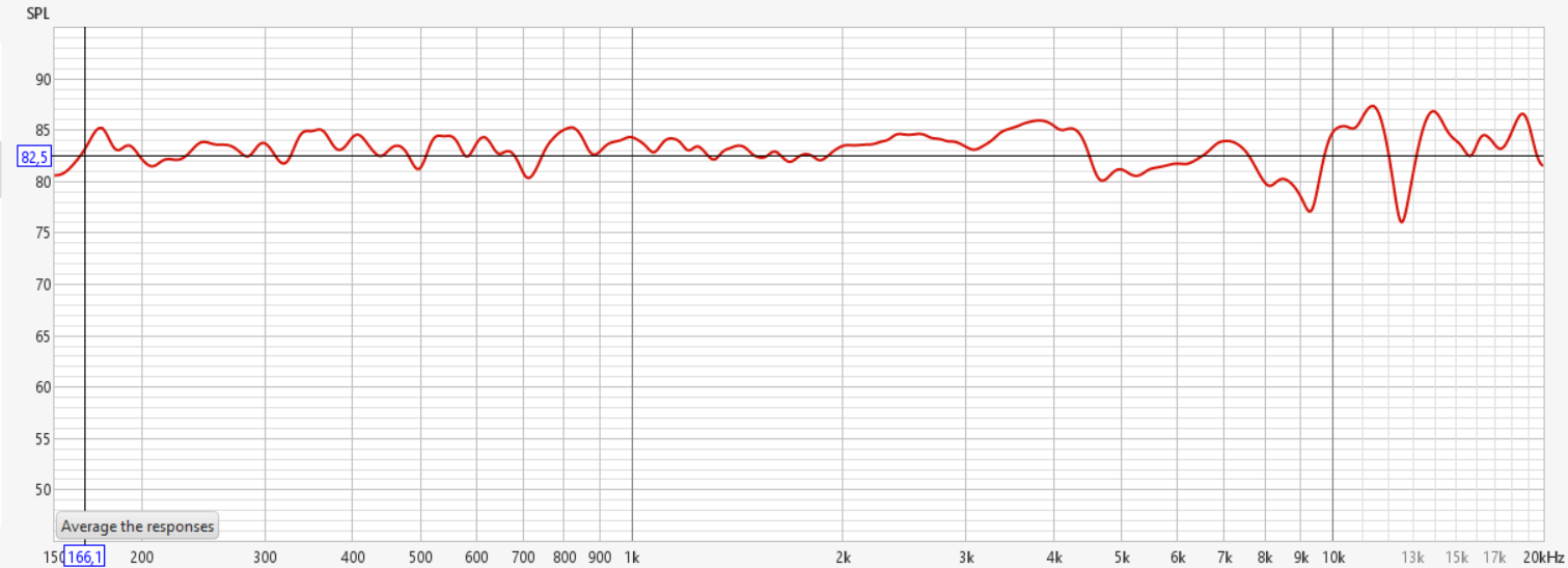

    Foreløpige målinger, forbehold om endringer, dette er også kun in-room i lytteposisjon
    Mer detaljerte målinger kommer etterhvert
    I lytteposisjon i rommet over, med høyttalerne 10-15cm fra bakvegg (venstre+høyre+snitt):
    10-200hz (i lytteposisjon, ingen smoothing, ingen subwoofer).
    Merk at referansenivå er 75dB (snitt av 300-5,000hz) på denne målingen. Så relativt til det er -3dB in-room ved 22hz, og -6dB ved 16hz.

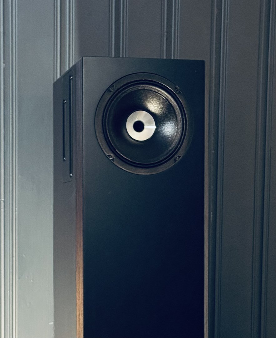

    Små justeringer i finish: Begge varianter vil nå ha et monokromatisk design, der kontrasten skapes gjennom tekstur snarere enn en stor forskjell i farge.
    Den mørke varianten vil ha en helsort lakk og en finér som også er nærmest svart (ser mindre brun og mer svart ut i virkeligheten enn på skjerm).
    Den lyse varianten vil ha en lys grå finér og en komplementerende lys grå / offwhite farge.

    Noen foreløpige målinger av preprod. Jeg tipper den ikke ender med å være tunet fullt så hot (eller striglet) som dette, men viser hva som bor i dem hvertfall. Dette er rundt 30cm avstand in-room. 150-20,000hz. 1/12 smoothing, De tunes for 0-10 grader toe-in, så 15deg vil trolig være nær referanse/lytteakse.
    0deg:
    15deg:
    30deg:

    Er det noen grunn til at diskanten ikke måler bedre på 0 grader?
    Det er relativt vanlig at coax drivere har noe diffraksjon on-axis, som forsvinner med en gang man kommer litt off-axis. Høyttaleren har en bakover tilt på 4 grader og i tillegg tunes den for å spille med lite eller ingen toe-in. Dermed vil man lytte off-axis, og denne type diffraksjonseffekter som kun er tilstede i en smal akse vil ikke være noe problem i praksis.

    Er det et faktum at coax drivere ikke måler helt supert på on axis, mens de kan være helt supre på off axis?
    Tja, det er kanskje litt upresist at det er et "faktum" akkurat det du skriver. :) F.eks den mindre coaxen som sitter i SBS.1 og Manta er ganske så ryddig on-axis også, og det samme er de beste coaxene til Genelec og Kef.
    Men mange har diffraksjoner on-axis, og for de som har det er det gjerne som denne slik at det kun gjelder en ganske smal akse, og så er det ryddig resten. Når man da designer det slik at dette ikke blir lytteaksen, får man en høyttaler som er litt uryddig i kun et ganske smalt spor off-axis, og ikke ellers. Dette vil i det store og hele ikke bety veldig mye. Lytteopplevelsen er at denne coaxen låter minst like fint som den lille. :)
    Snitt av 0, 15, 30 og 45:

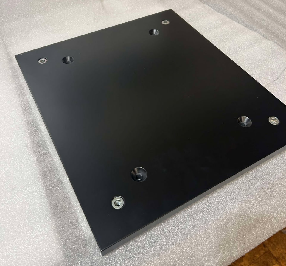

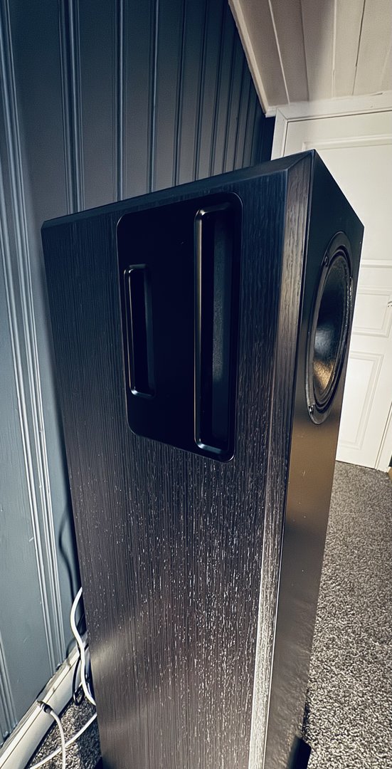

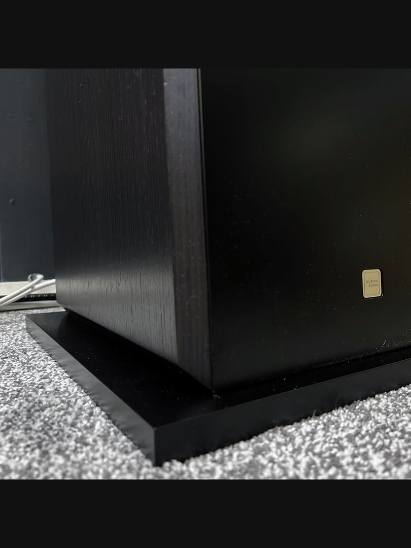

    Fysiske dimensjoner oppdatert:
    Dimensjoner (BHD):
    284 × 1100 × 340 mm
    Total høyde inkludert base og føtter:
    113,5 cm
    Vekt:
    43 kg per høyttaler
    Merk også at både føtter og base er valgfrie å montere, og føttene kan også monteres direkte på høyttaleren. Du har dermed fire konfigurasjonsmuligheter:
    1. Kun høyttaler
    2. Høyttaler med føtter
    3. Høyttaler med base
    4. Høyttaler med base og føtter

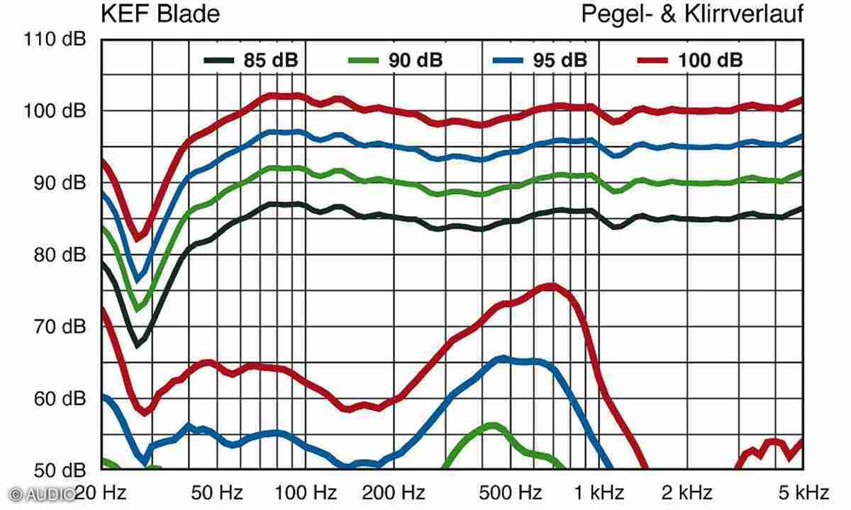

    Hadde ikke hatt noen problem med å valgt høyttalere med coax. Alle konstruksjoner har sine utfordringer. +/-2,4 db er absolutt godkjent. KEF blade meta har noen fantastiske målinger. Tror ikke en finner mange som overgår de.
    Løsningen til Sigberg har en klar fordel med større membranareal i mellomtonen enn Kef Blade. Det vil man nok også se i form av lavere harmonisk forvrengning når man drar litt på. Fra tyske målinger av Kef Blade:
    Akkurat her kan det vera greitt å merka seg at originale KEF blade har mykje høgare forvrenging enn dei noverande KEF Blade Meta (1 og 2). Erin hjå erinsaudiocorner har målt Blade 2 Meta, og der er mellomtoneforvrenginga heilt i toppklasse. Ein stad mellom 0.1-0.2% 300-2kHz@96dB SPL. Til samanlikning viser målingene av originale Blade som du delte ca. 3%(!) mellom 400-800Hz@95dB SPL
    Når det er sagt så gisser eg at elementet i Saranna nok vil vera komfortabelt med mykje høgare volum enn Blade 2 Meta, men då skal du verkeleg spela grisehøgt.
