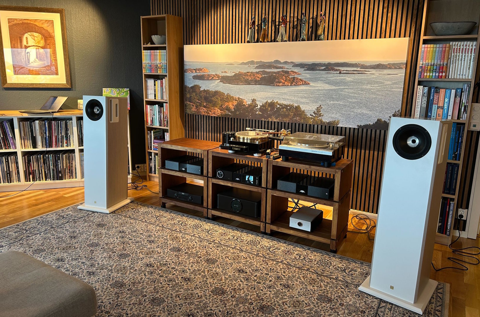

    Tidlige prototyper:
    Foreløpige målinger, forbehold om endringer, dette er også kun in-room i lytteposisjon
    Mer detaljerte målinger kommer etterhvert

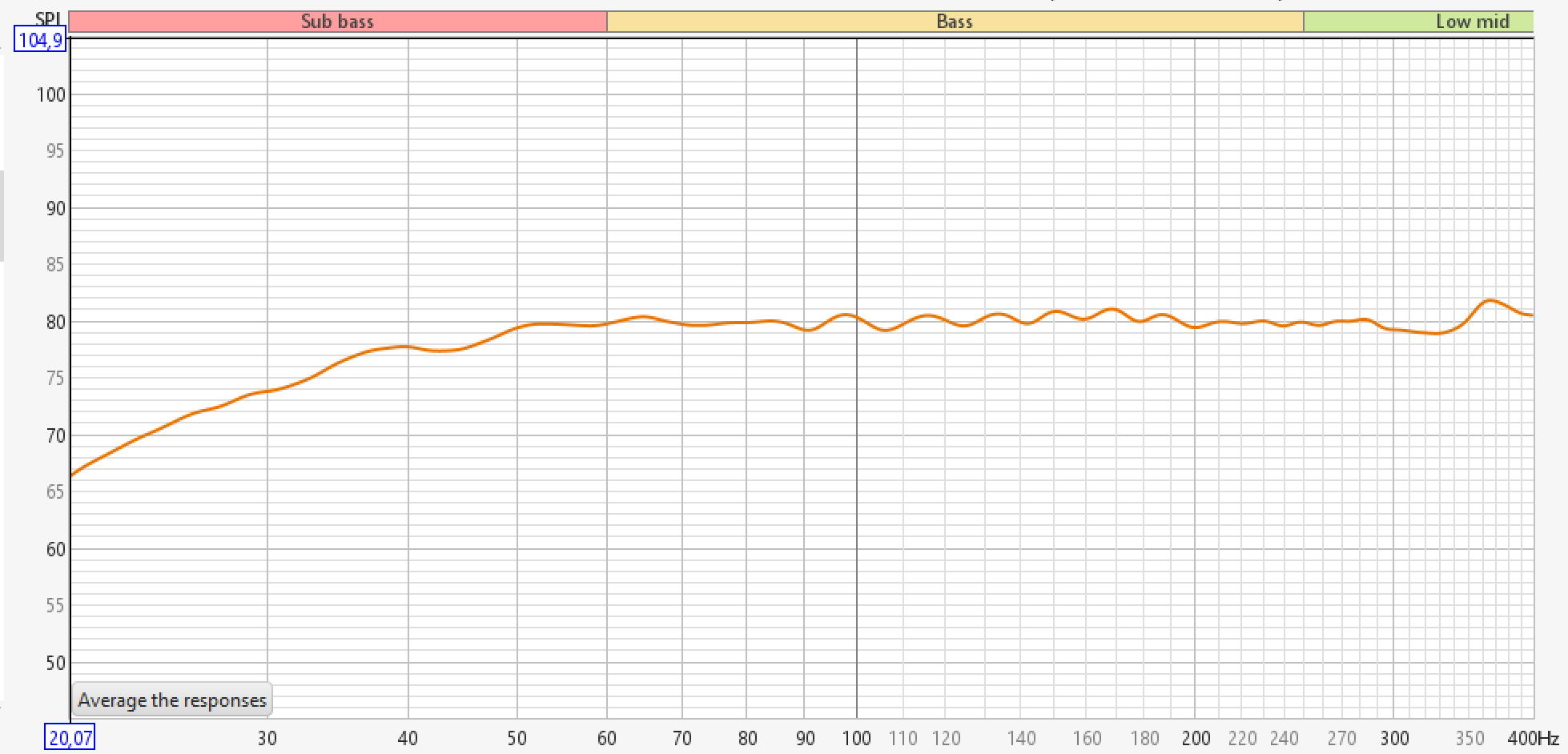

    I lytteposisjon i rommet over, med høyttalerne 10-15cm fra bakvegg (venstre+høyre+snitt):
    10-200hz (i lytteposisjon, ingen smoothing, ingen subwoofer).
    Merk at referansenivå er 75dB (snitt av 300-5,000hz) på denne målingen. Så relativt til det er -3dB in-room ved 22hz, og -6dB ved 16hz.

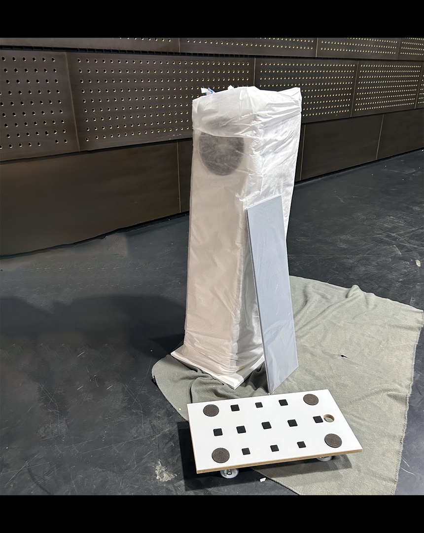

    Oppreist så hadde du fått plass til 6 stk, men om det skal leveres slik til kunde ?
    Da er det større sjans for at transportør setter en pall til oppå....
    Vurdert 1/2 pall ?
    Vurdert 1/2 pall ?
    Jeg forstår det var litt uklart, jeg la til "til kunde" i forrige post. Dette er altså leveranse til kunde ja. Hvis noen bestiller seks stk så kan de sikkert stables tre i høyden. :)
    De vil eksplisitt sendes som "ikke stackbar" pall.

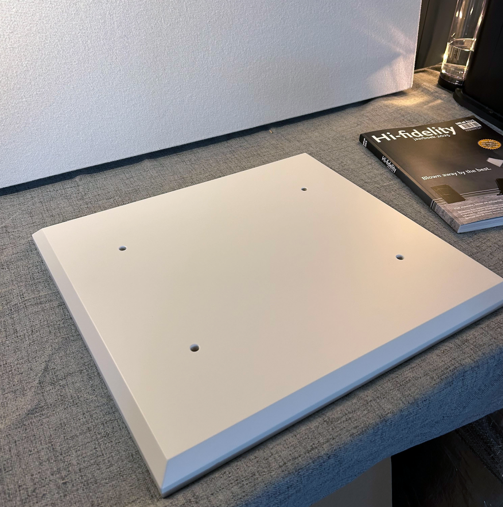

    Ny base. Større i alle retninger, tykkere, og skråkant. :) Og i den lyse fargen (Shady White).

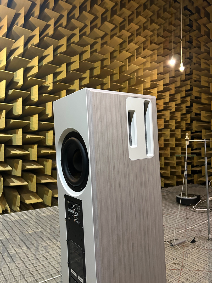

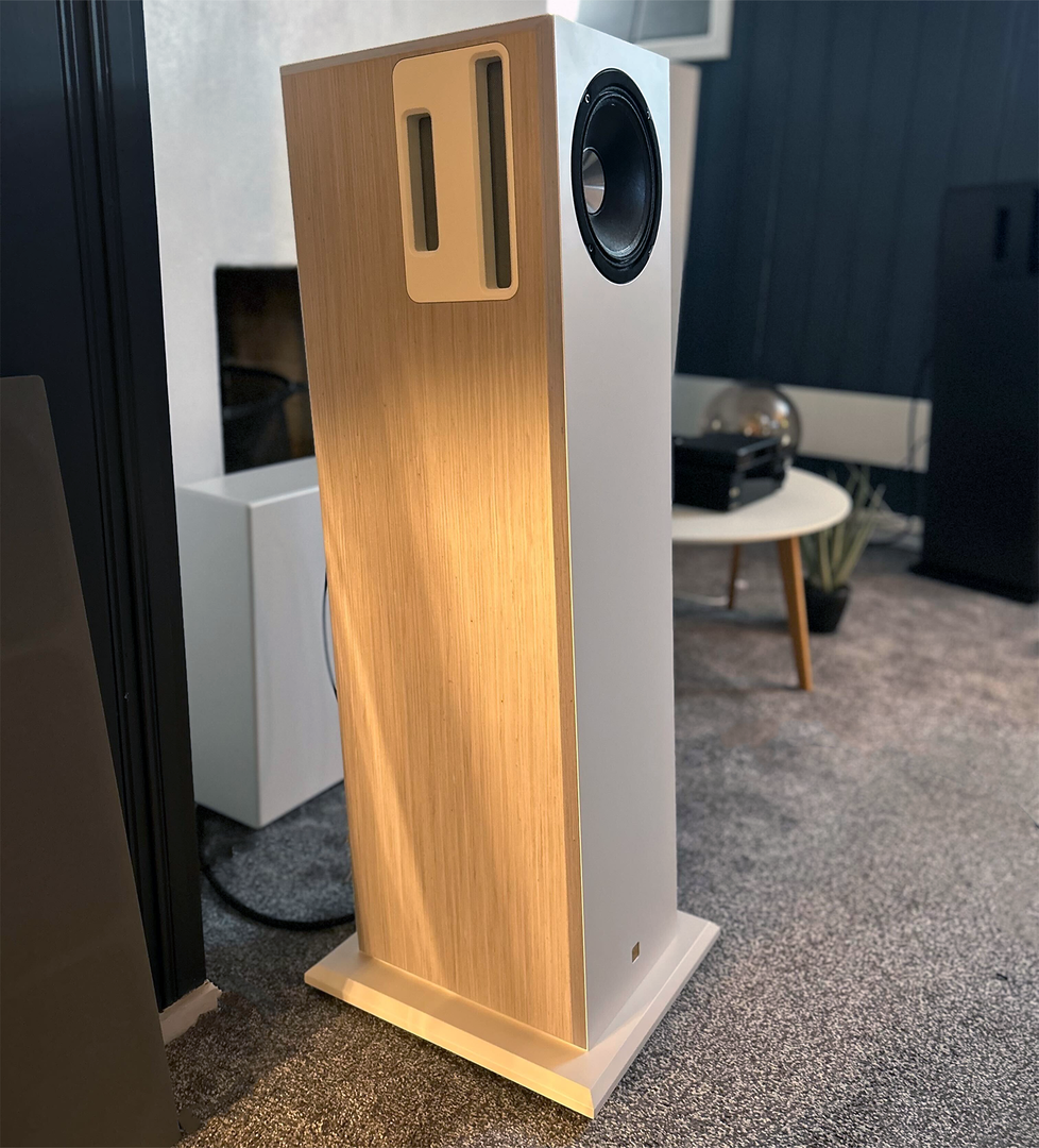

    De endelige produktbildene av fargevalget "Shady Grey" blir litt forsinket, så jeg har bestemt meg for å dele et par teaser-bilder. :)
    Det andre bildet (nærbildet) viser fargen på finéren best. Det er altså en veldig nøytral gråfarge, som navnet tilsier, og den tar til seg fargen fra lyset, slik det første bildet viser (det er ganske oransje tone på lyset i bildet). :)
    Denne kombinasjonen tar seg veldig bra ut i virkeligheten – veldig ren og, tja, skandinavisk. :) På en eller annen måte oppfattes også nyansen på hornet som mer grålig på denne høyttaleren, noe som gjør at hornet fremstår som en veldig pen og matchende detalj mot den nesten-hvite lakken og den grå finéren. Den endelige versjonen av sokkelen vil bli litt smalere for å følge høyttalerens form bedre visuelt.

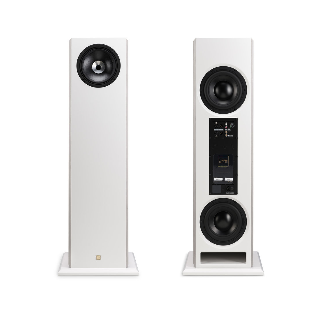

    Da er endelig Shady white produktbilder tilgjengelig også. :) Utrolig fornøyd med hvordan denne varianten endte opp, ser enda flottere ut i virkeligheten! :D
    Alle bilder og produktinfo her:

    Da er det målt litt hos Seas. Bassen summerer ikke riktig der når den står opp ned med bassdrivere og port opp i lufta, så respons under 200hz er simulert her gjennom å kombinere 0 grader og 180 grader + kompensere for kjent diff mellom NFS og Seas under 60hz.
    Opprinnelig respons fra Seas:
    Horizontal Polar plot / horisontal direktivitet:

    Et bilde uten basen, for de som evt foretrekker den looken så er det også et alternativ. Så her er føttene skrudd rett i høyttaleren istedenfor basen. :)
