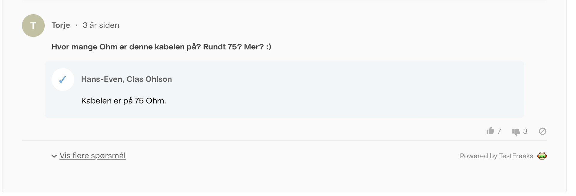

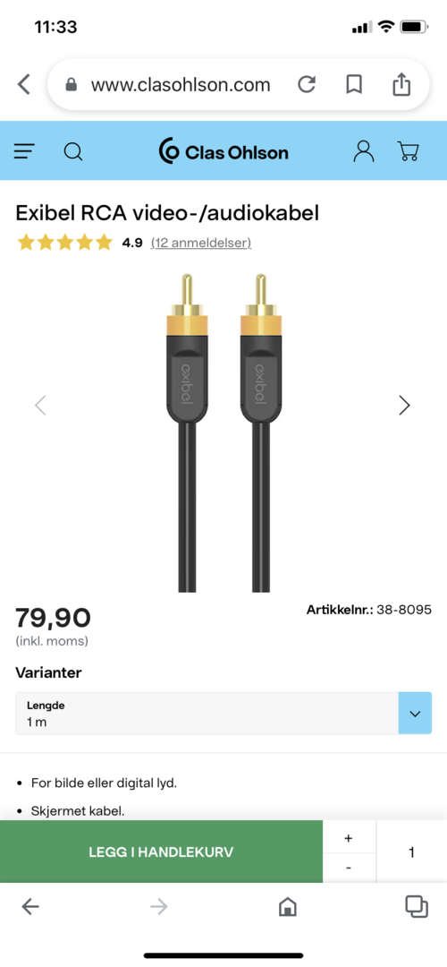

    Har kjøpt en Sony UBP-X700. Trenger en coax lydkabel for overføring lyd til en ekstern DAC. Var innom Power og Elkjøp, men slikt hadde de ikke på laget… Kan denne rimelige kabelen fra Clas Ohlson brukes?
    aam01
    3.890
    2.571
    Sandvika
    Ja den kan brukes. Om du får bedre resultat med en bedre tilpasset kabel (75 ohm) er en annen sak. Det er i hvert fall ikke skadelig å bruke denne.;)
    bambi
    27.01.2011
    18.549
    16.598
    Sølvbyen
    Det ser ut som en coaxkabel til bilde, så da skal den vel være 75 Ohm.
