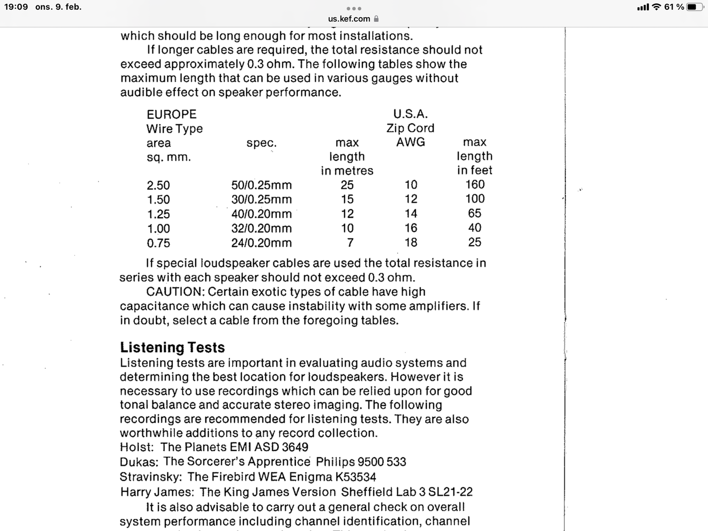

    Du mener da ikke i alvor at kabeltykkelsen påvirker frekvensgang en? At det er muligt at høre forskel er en anden ting.
    Med fare for å ikke forstå ironi:
    Det er nettopp frekvensgangen som eventuelt påvirkes. Det er hørbart om endringen er stor nok. Endringen bør typisk være mer enn 0,1 dB over 1 oktav i ørets mest følsomme område.
    Fra @Asbjørn sin klassiske, rett på første innlegg om høyttalerkabler:

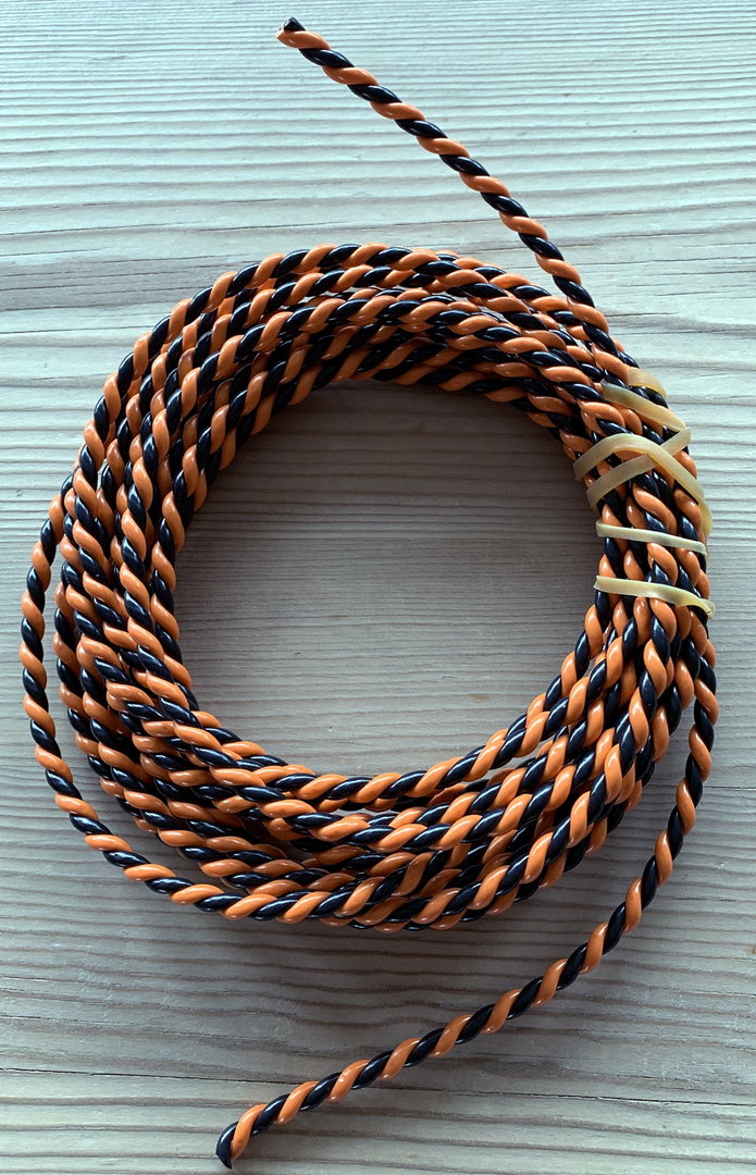

    Jeg har i det store og det hele hatt alle prisklasser i hus. Belden 2497 er en helt grei kabel. Manger ikke noe og er "bedre" enn det meste.
