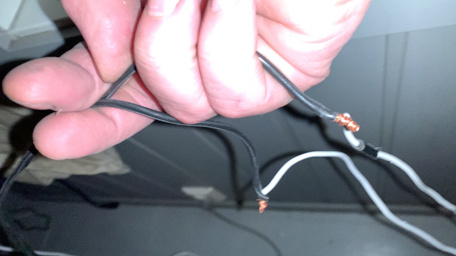

    Disse har vært tilkoblet her i over ti år - betalte en symbolsk sum da og funker greit nok.

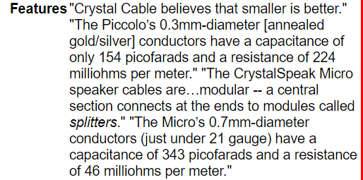

    Piccolo er et svært godt eksempel på en tynn kabel ja :) (kanskje det beste?)
    Det var som vanlig lite informasjon å finne om elektriske egenskaper på produsentens hjemmeside. Det er smått utrolig at at man lager et produkt som skal forsyne noe med strøm, men ikke skriver noe om de elektriske egenskapene, men nok om det...
    Jeg fant en side som har målt dem.
    Motstanden i piccolo er 0,224 Ohm per meter. Jeg regner med du har ca. 2 meter og resistansen blir dermed: 2 ledere * 2 m * 0,224 Ohm = 0,9 Ohm.
    Avhengig av hvilken forsterker du bruker vil dette garantert påvirke lydsignaturen fra dine høyttalere. Har du lyst til å få en annen lyd kan du prøve vanlig 2,5mm^2 høyttalerkabel.
    Hvilken forsterker og høyttaler har du?

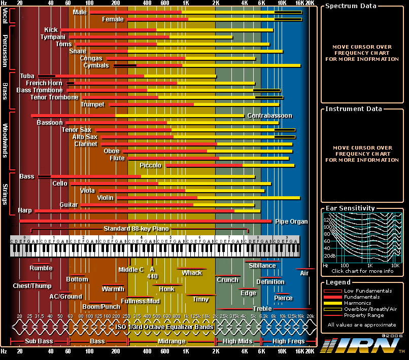

    KJ hvor finnes den fine og informative tabellen, ser det er noen "ekstrafunksjoner" som har forsvunnet som utklipp? Prøvde å spørre herr Guggle om IRN og IIRN han kom opp med bl.a Islamsk Råd Norge - tror det er feil.....
    Dr.E
    Jf goolingen til Aurora. Det er et bilde som tidligere har vært lagt ut her på sentralen og som jeg har lagret. Jeg regner med det er en skjermdump fra en nettside som ikke lengre eksisterer. Årstallet i bildet er 2006.
    EDIT kanskje dette er originalen : https://alexiy.nl/eq_chart/
    Vis vedlegget 694812

    Uten å vite impedanskurven er det ikke lett å spå noe om hva som kan skje ved kabelbytte. Det er slett ikke umulig at konstruktøren har korrigert for impedansen også og så fall vil det ha minimalt å si. I tillegg siden dine høyttalere er aktive i bassen så er det ikke noe påvirkning der heller. Nei her tør jeg ikke engang spå noe ting :). Men det koster jo ikke noe å slenge på noen tykkere vanlige kabler og høre hva som skjer.
    Hvis det er micro så er jo heller ikke motstanden 0,224 Ohm, men 0,046 Ohm. 4 meter totalt blir da 0,184 Ohm, som tilsvarer en dempefaktor på 44 og da har det også mindre å si.

    Tillatte hjelpemidler: Alle. F.eks denne: https://alexiy.nl/eq_chart/
    Her er det også forklart. Se spesielt rundt nederste bilde. http://www.tonestack.net/articles/speaker-building/speaker-cables-facts-and-myths.html
    Mitt forslag: litt mer dypbass og litt mer øvre mellomtone som kanskje gir litt ekstra definisjon/kant i mellomtonen grunnet mindre demping ved høyere impedanser, og lett avrulling helt på toppen som sannsynligvis ikke er særlig hørbar.

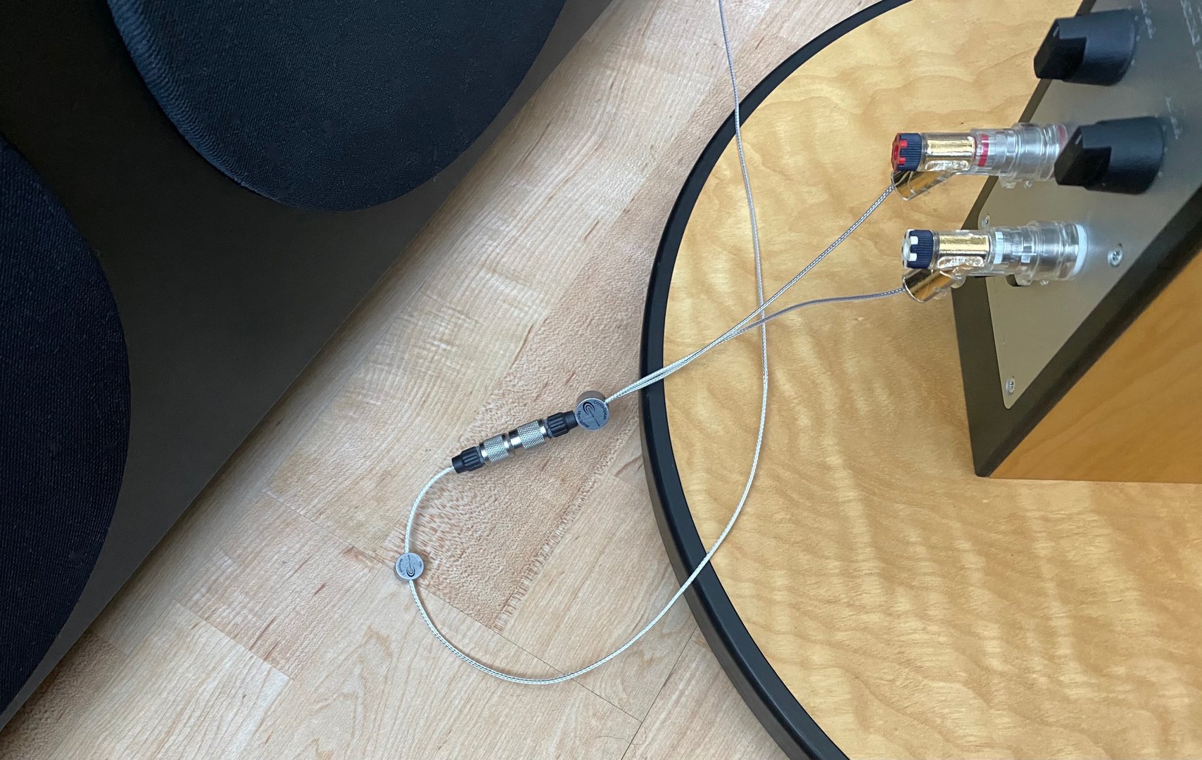

    Jeg bruker disse kablene. Jeg fikk dem til en grei pris og valgte derfor to stk per høyttaler. Var mest for å være på den sikre siden. Har hørt at Kimber har relativt høy kapasitans og dermed kan være problem med enkelte forsterkere (med høy utgangsimpedanse?). Selv kjører jeg Bryston som skal ha rimelig lav utgangsimpedanse, sammen med JBL LS80, som ikke dipper spesielt lavt.
    Er dette en løsning som ikke skaper/bør skape hørbare avvik?

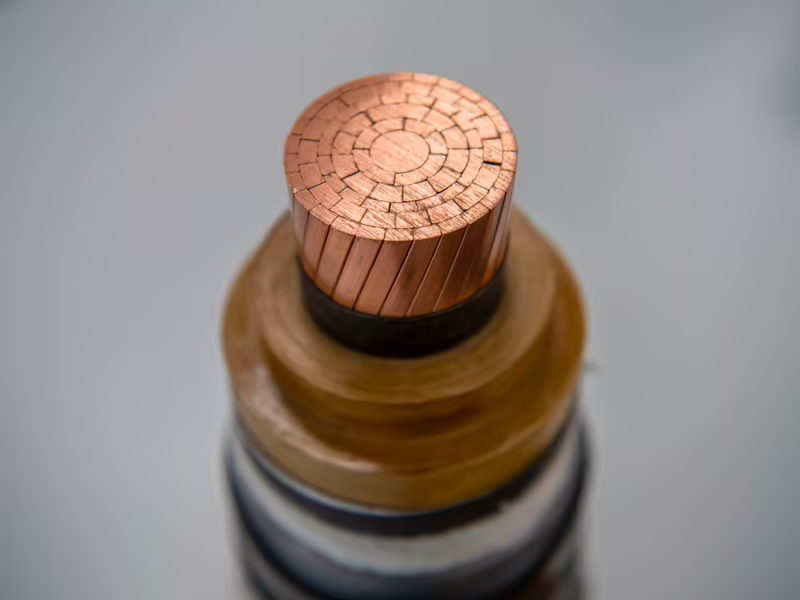

    Den ultimate høyttalerkabel.
    Bare 46.3 millimeter i diameter, innpakket i et rør med bly og flere lag isolasjon og beskyttelse.
    Vis vedlegget 788526
    Det er folkets forhatte kabel over til Tyskland du har bilde av der. Overraskende at den er så tynn, men den skal nok ikke overføre så mye kraft som et kraftverk i to kanaler i stua heller...
