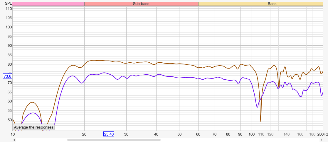

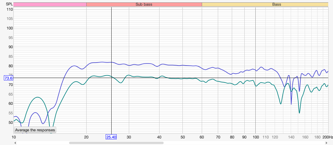

    Jeg har nå et 4+2 Waveforming, tidligere 2-2. Målingene viser ikke all verden forskjell. A/B-testing ikke mulig siden jeg har slettet alt på A. Lyttemessig tror jeg ikke jeg klarer å skille uten A/B, selv det har for mange feilkilder tror jeg. Mer krefter i bånn merker jeg. Jeg synes det låter skikkelig flott.
    Frister å prøve 3+3, det blir veldig hullete å holde på sånn.
    Vis vedlegget 1052273
    L kanal, 4+2 grønn. Uten glatting.
    Vis vedlegget 1052275
    R kanal, 4+2 lilla. Uten glatting.
    Nå er jo dette et ganske godt stykke unna krise fra 100-200hz også da. Tar du en "average the responses" av venstre og høyre her så ser det nok ganske bra ut.
    Ingen krise der, heller ikke så sagt. Men en nygjerrighet på om WF kan gjøre noe. Det er noen solide dips der, som jeg ikke kan si skaper noen lydmessige problemer. Men verdt å sjekke ut om WF kan gjøre noe med.
    Det høres kanskje ut som jeg ikke er fornøyd, men det stemmer ikke. Veldig godt fornøyd, også med å sjekke ut hvor langt WF kan fungere.

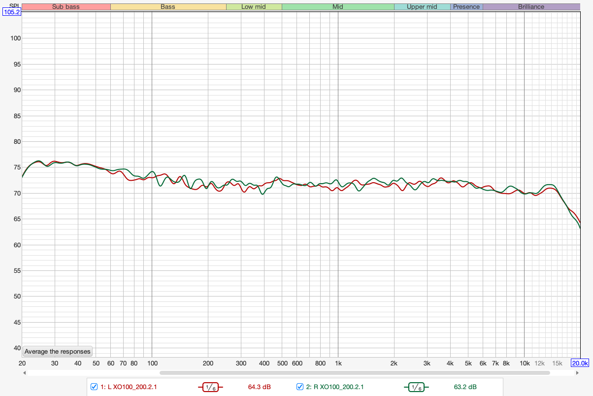

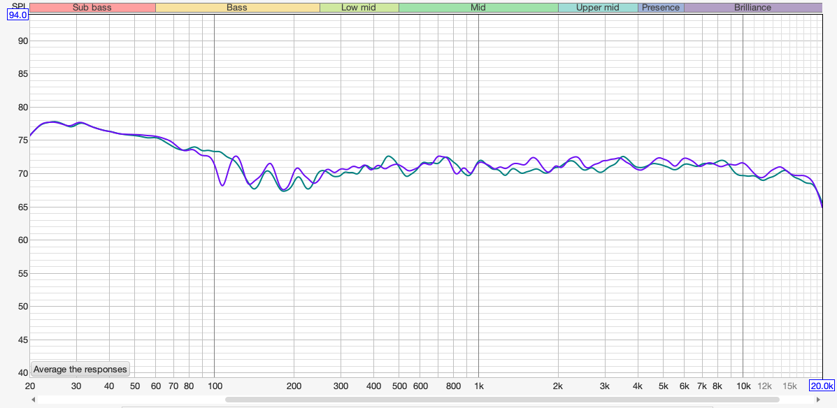

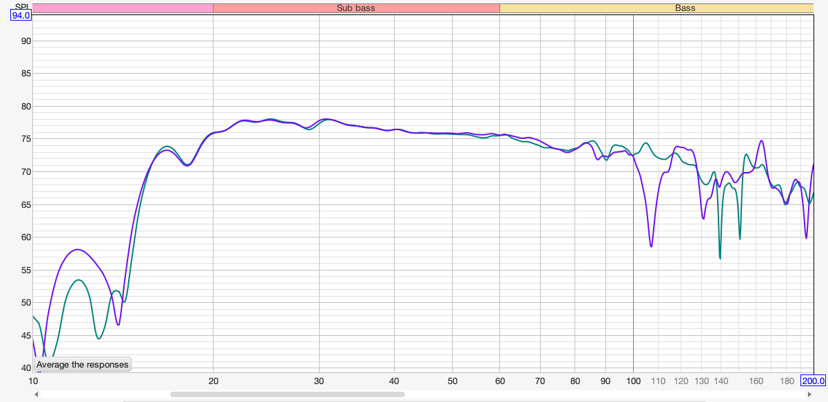

    Sånn måler det nå. 20-20k er 1/6 glatting, ingen for 10-200 Hz. Tolker jeg det feil når jeg sier at dippene mellom 100-200 hz ikke er ubetydelige? For L-kanal er dippene ganske spisse, men for R-kanal er det en bredde også. Ikke spør meg hva jeg hører som er uønskelig, det kan jeg kanskje svare på om jeg hadde hørt korrigert versjon.
    TGB
    10.08.2013
    3.481
    2.409
    Asker
    Om du bruker 1/3 glatting så får du mer et bilde av hva du hører.
    Du kan jo eksperimentere litt med å skyve WaveForming målingene litt lengre ut fra bakveggen (regner med at de nærmeste WF-målingene er nærmere enn 100cm fra bakvegg?). Viktig poeng er at WF målinger ikke er for å måle ved hodeposisjon (flertallet har ikke helt skjønt dette ser jeg på diverse forum) - men for å gi WaveForming data om hvordan lydbølgen fra hver sub beveger seg gjennom rommet.
    For å snu om på spørsmålet; hvor langt er det mellom front og bakvegg ? Og hvor langt fra bakvegg har du målt nå (WaveForming målingene) ?

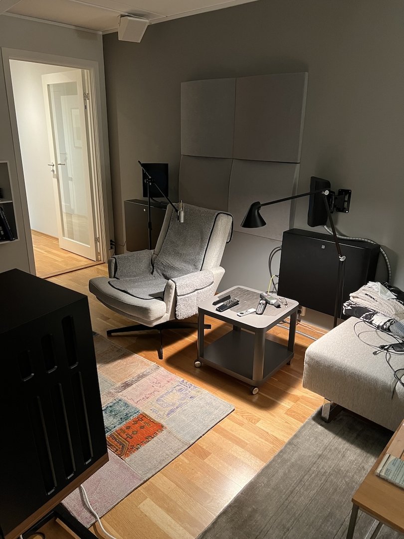

    289 cm fra front til bakvegg. 60 cm fra nærmeste plassering til bakvegg. Så jeg er utenfor spec for begge parametre.
    Jeg ville prøvd å trekke waveforming-målingene (alle) 10cm nærmere front-vegg; gjør dette på en ny preset og se hva som skjer da. Om dette gir positive resultat; så kan du jo også prøve ytterligere 10cm forskyvning.
    Hva er takhøyde (240cm?); og hvor har du lagt de 2 måleplanene i forhold til gulvet (muligens dette har blitt nevnt tidligere, men enkelte av oss begynner å dra på åra; så ikke alt man husker like godt - jeg har det man kaller selektiv hukommelse, husker det jeg vil ;)) ?

    Du har flere elementer som ødelegger for måling.
    Flytt mic(grønn) og fjern X-ting(rød) vekk fra lyttesonen(utenfor bildet)
    Stol, trillebord, lampe.
    Muligens del av sofa ytterst høyre kan stå.
    Flytte stol, bord og lampe skal jeg gjøre. Hvor skal jeg flytte mic, og hva mener du med grønn og rød?

    1. Flytte stol, bord og lampe skal jeg gjøre.
    2. Hvor skal jeg flytte mic, og hva mener du med grønn og rød?
    1. (y)
    2. Flytte mic til Grønn Ring dvs. 1 meter mot front. Grønt er godkjent - Rødt er ikke godkjent 👔

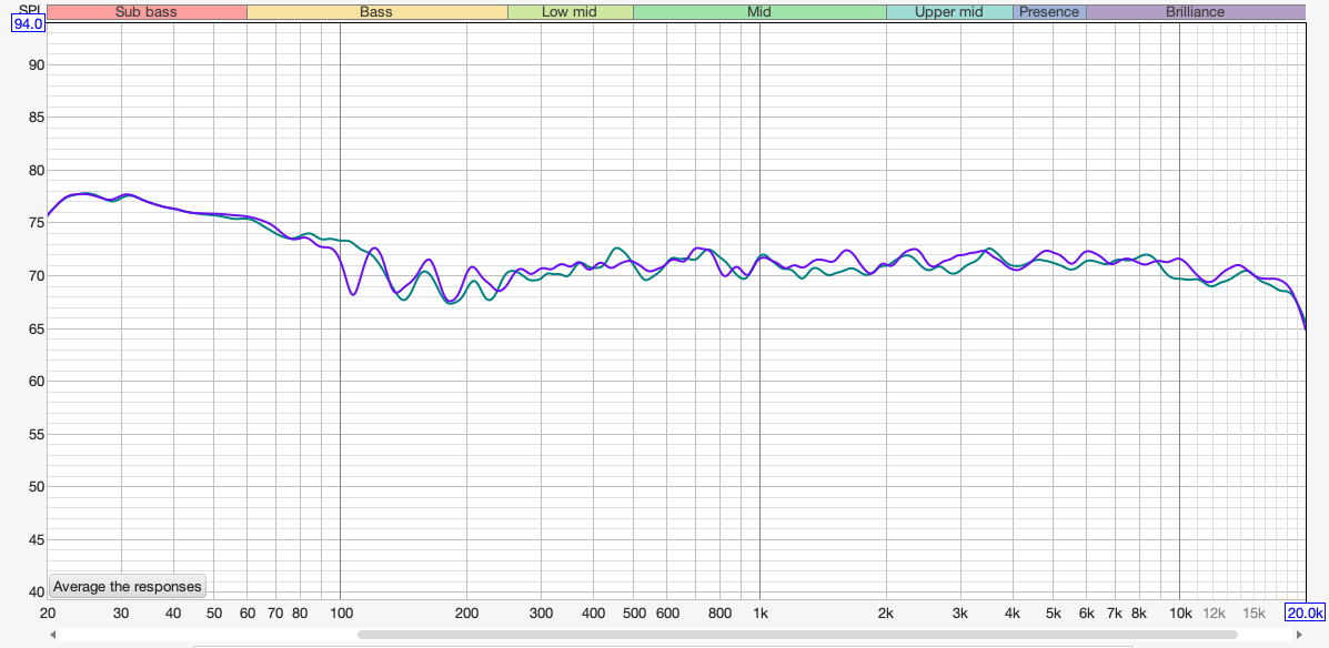

    Vis vedlegget 1058361
    Vis vedlegget 1058362
    Jeg synes fortsatt det ser rimelgi bra ut. Som sagt ville jeg trykket på "Average the responses" nede til høyre, så får du et bedre bilde av hvordan det trolig høres ut, husk at det er mye mono her. Og selv uten så er det ikke så lett å høre disse skarpe dippene.
    For å gi det et innblikk i verden til oss dødelige, her er venstre og høyre med Saranna nede i kjelleren, og jeg synes det låter kjempebra! 😅

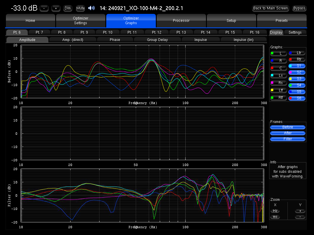

    Jeg fjernet stol, bord og lampe, hentet Jobu´n og kappet opp sofaen. Gjorde en ny kalibrering og 3x MLP, 63, 80 100 cm fra bakvegg. Med 4 og 10 grader toe-in. De 10 sub-kalibreringene, 1-3 80 cm fra bakvegg, 4-6 110 cm, 60 cm mellom hvert målepunkt horisontalt. 7-8 ca. 120 cm fra bakvegg, 9-10 ca. 80 cm fra bakvegg. Høyde for 7-10 ca. 155 cm da 165 ga upresise målinger iflg. A.
    Da ser det slik ut i WF (medium , medium, CR on):
    I REW blir det da uten justering for Target Curve målt fra MLP-60 cm.
    Foreløpig konklusjon: Det å flytte mik fram for sub.målingene har liten effekt. på amplituden. Det som har vesentlig større effekt er å sette tilbake stol og bord. Jeg trodde først det var en bug i prgramvaren som hadde endret amplituden fra i går til i dag. Men jeg har dobbeltsjekket.
    Med tjukken i stolen, ble endringen enda større.
    Lytteinntrykk og konklusjon.
    Målingene viser at endringene med å flytte fram målepunktene for subwoofer-kalibreringene har liten effekt på amplituden. Desto større effekt har interiør som stol og bord, for ikke å snakke om mannen i stolen. Dette måler supert hadde det ikke vært for at noen skal sitte i stolen å høre musikk...... Jammen fungerer jeg ikke som en bassfelle, kanskje ikke så rart med solid volum.
    Jeg lander på at det gir en mer korrekt kalibrering med stol og rekvisitter på plass og ikke fjernet. Glem å fikle på amplituden, det drukner i andre variabler som mann i stol og stolen 5 cm lenger fram eller tilbake.
    Lyttemessig synes jeg det er liten forskjell mellom testede presets, alt låter flott. Mern jeg trenger å låne stolen til et par andre ører for alternativ oppfatning.

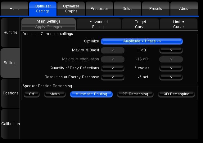

    @Næss: Sjekk om Trinnov Remapping er aktivert på source, men ikke på preset (eller motsatt).
    Dette bør ikke utgjøre noe dramatisk forskjell, men kan gi litt diff.
    N
    Næss
    Har ett litt annet interface, med min "gamle" Magnitude. Men setter remapping her:
    Og på remapping mode i profiles står det "as in preset" her:
    N
    Næss
    @TGB jeg kan sette den til ett fast alternativ, vil den da overstyre settingen i optimizer?
