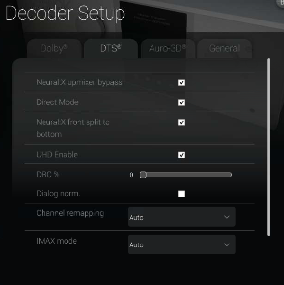

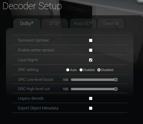

    Altituden decoder ikke Atmos/DTS X from Emby fra Shield Pro . Det har hendt tidligere, men nå finner jeg ikke en fiks. Atmos fungerer på Apple TV/Netflix. Noen som har erfart noe lignende. Ser innstillingene greie ut?
    Frodm
    21.01.2013
    586
    588
    Vis vedlegget 1117918 Vis vedlegget 1117919
    Det virker å være Emby-appen som krøller. Plex på Shield Pro decoder riktig.
