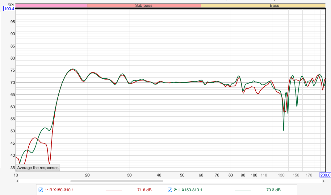

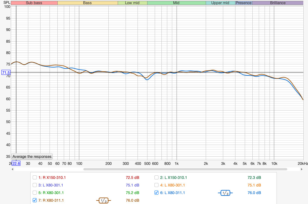

    TGB
    10.08.2013
    3.481
    2.409
    Asker
    Ja, det er jeg klar over, men med Post-Optimizer alignment OFF, så ser REW målingene mer eller mindre identisk ut med target. Med Post-Optimizer alignment ON så er REW målingene helt vannrett.
    Vis vedlegget 1078668
    Vis vedlegget 1078669
    Samme target for alle høyttalere.
    Edit: Tittet akkurat innom avsforum og ser at det er flere som rapporterer akkurat det samme der.
    Interessant, personlig har jeg en relativt flat kurve på WaveForming - pga lavpass LR4 filter på 120Hz på LFE, og BM XO LR4 filter på 80Hz så får jeg en synkende kurve som ønsket. Rapporter til Trinnov support uansett, basert på hva jeg ser hos deg så burde den ikke oppføre seg på den måten.

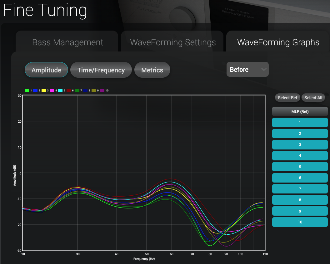

    Med 4.4.2 og ny kalibrering oppleves bass tydeligere relatert til REW-målingen. Frekvenskurven nedenfor har den laveste høyning noengang for ønsket lyttemessig bassnivå. XO nå er 80 Hz, det fungerer bedre enn å dele høyere som jeg har gjort tidligere. Kalibreringen har en artifakt ved 80-90 Hz, her mistolker Optimizer/WF noe tro jeg. Lyttemessig er gainingen ved 80-90 Hz langt høyere enn det vises i REW. Det høres ut som 6-9 dB høyere, og ikke 3 dB som REW viser. Tracy Chapman´s "Talking About a Revolution" synes jeg er bra for å sjekke ut jevnheten i subbass/bassområdet. Ved å dele på 80 Hz blir dette artifaktet så godt som borte, men ikke helt.
    Support har bekreftet at ekstrem-gaining-bug er rettet, men jeg kan ikke se noen vesentlig endring om en legger Graph til grunn. Ved å sette WF til Max/Max blir gaining mindre ekstrem.
    Alt i alt låter det veldig bra synes jeg.
    - Frode

    Jeg har blitt lurt, eller latt meg lure. Av tre enheter. Altitude, REW og meg selv..... Optimizer gainer 80 Hz langt mer enn først antatt, dette kom ikke fram på REW- målinger heller. Jeg gjorde en ny kalibrering for å være sikker, 80 dB er 6-10 dB for høy. Ikke rart det var smekk i bassen. Optimizer demper dessuten den naturlige room-gain ved 60 Hz ca. 5-8 dB for mye.
    Jeg tar selvsagt en runde med Trinnov på dette, da har jeg 3 saker der. Jeg fikk melding om at R&D klarte å reprodusere feilen ved L+R digital out faller ut. Men, er det noen mulig fiks for overgaining 80 Hz og undergaining 60 Hz? En måte kan være å benytte Target Curve til til å justere, men jeg må ratte mye i TC for kunne fikse 6-10 dB. Hva om jeg prejusterer subbene i PEQ før jeg kjører kalibrering. Altså dempe 60 hz og øke 80 Hz slik at kalibreringen tolker disse utslagene mindre, og dermed også kompenserer mindre.

    Aktiv bruk av excusion curve er ofte løsningen her @Frodm. All automatikk kan i noen tilfeller slå uheldig ut om grunnlaget ikke er optimalt, alternativt at rommet er så komplisert at du får uheldige utslag. Det beste er å la Trinnov support analysere hvor problemet ligger (merker selv at enkelte ganger får jeg utfordringer i min lille hule med automatikken, og prøver litt alternative målekart - merk at referansemålingen også er ekstremt kritisk for WaveForming - du kan prøve litt med å endre høyde på mikrofonen (10-15cm over ørehøyde, trekk den litt lengre bort fra bakveggen osv).
    Frodm
    21.01.2013
    568
    575
    Rart du skulle si det, det er akkurat det jeg begynte med tidligere i kveld. Nå har jeg kontroll på 80 Hz´n. 60 Hz´n strakk på seg også. Nå er jeg på sporet, kjennes det ut som.
