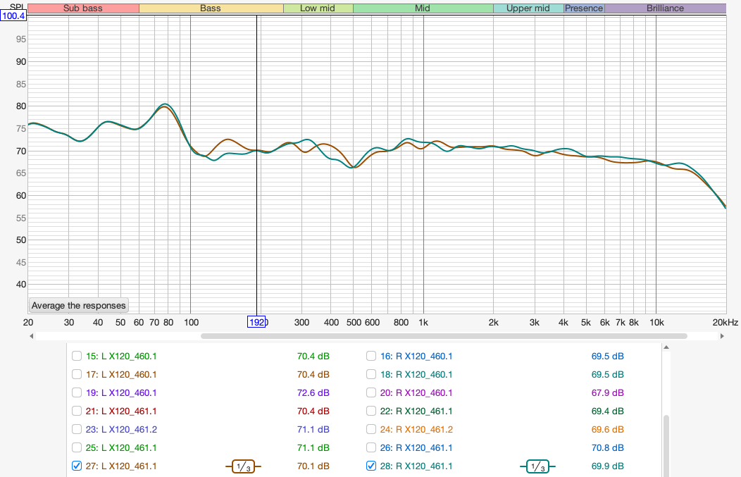

    Balle Clorin

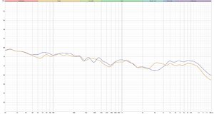

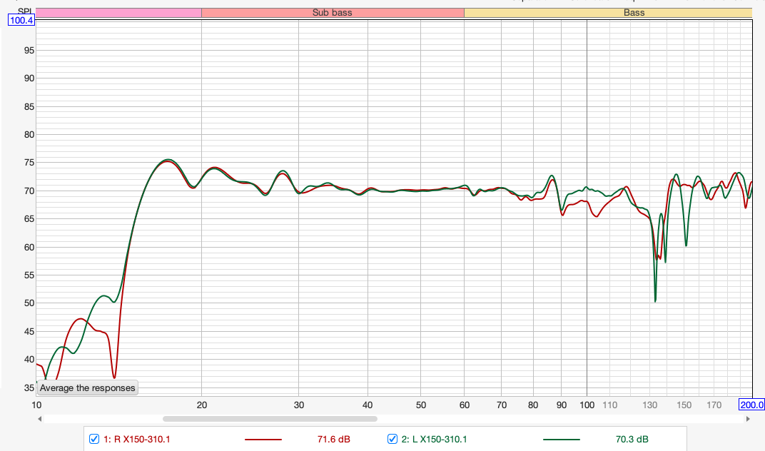

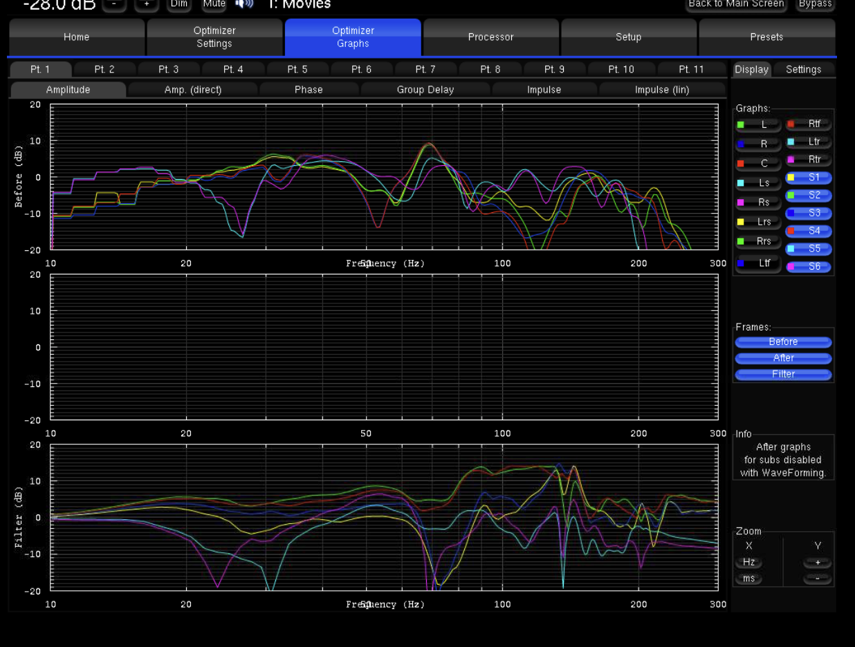

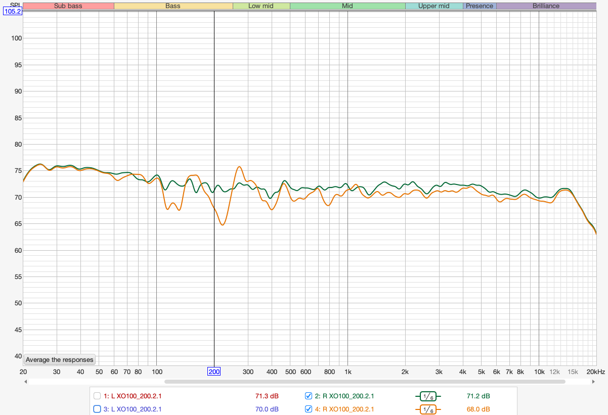

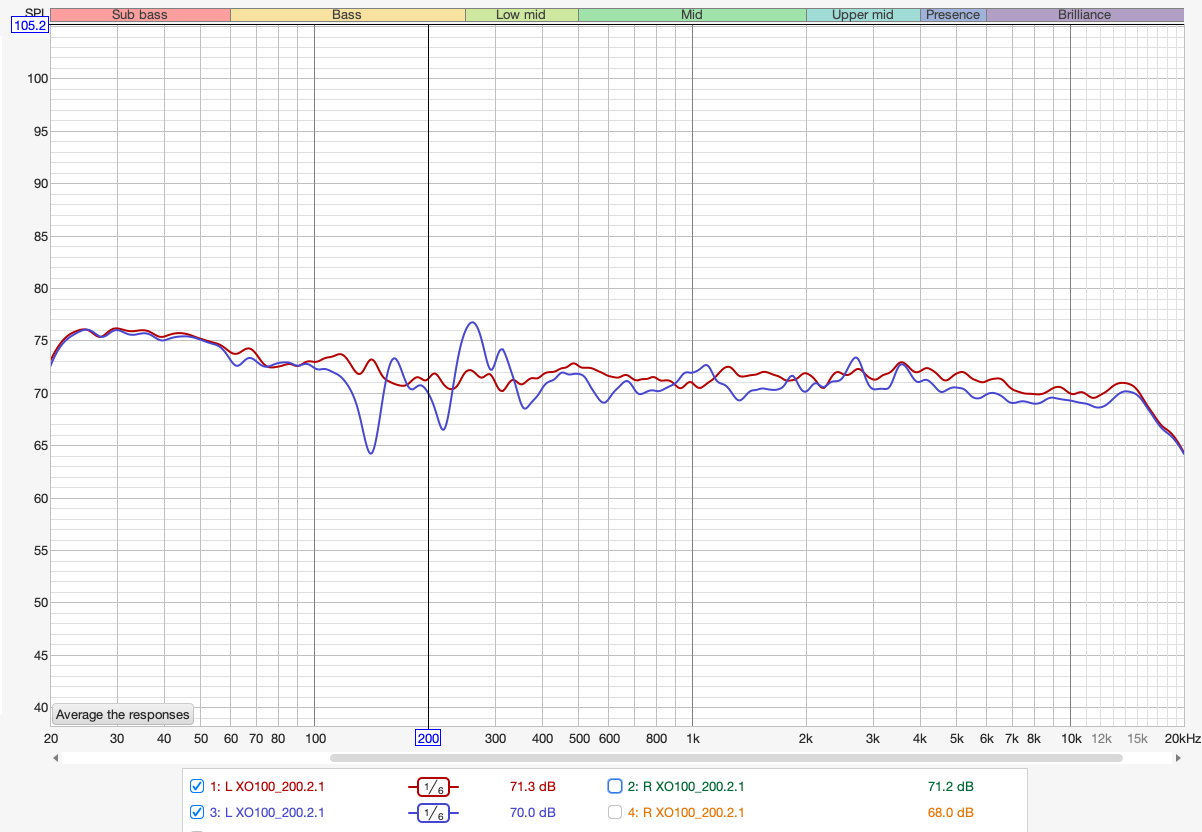

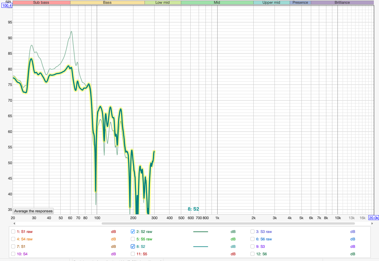

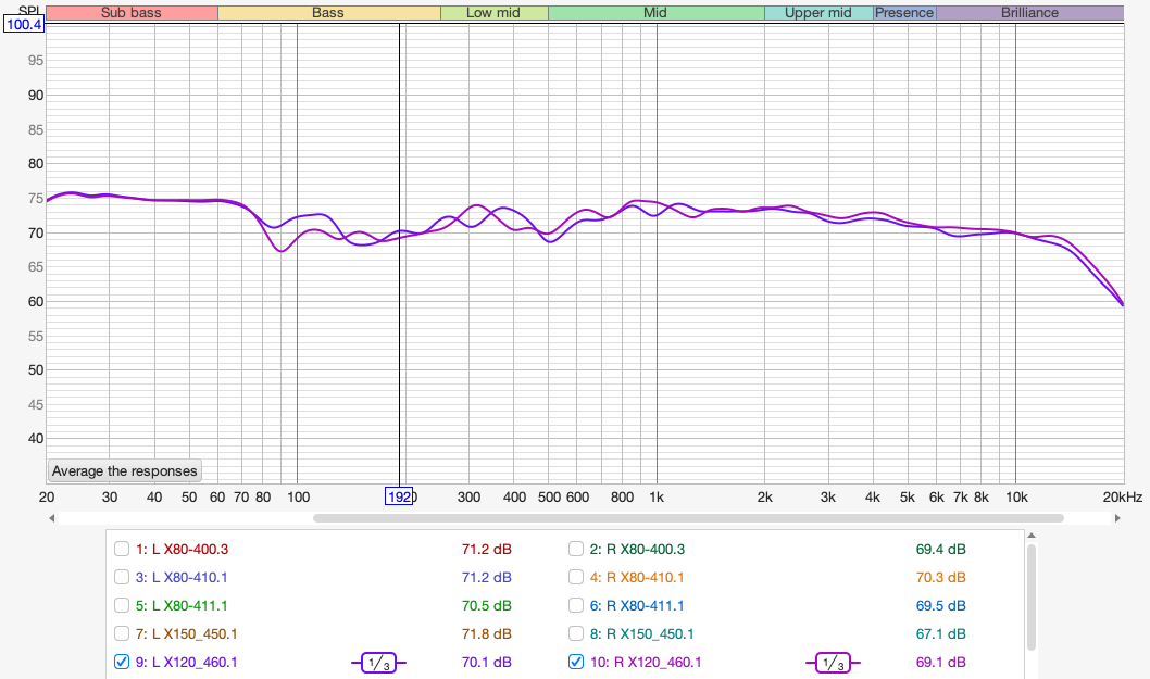

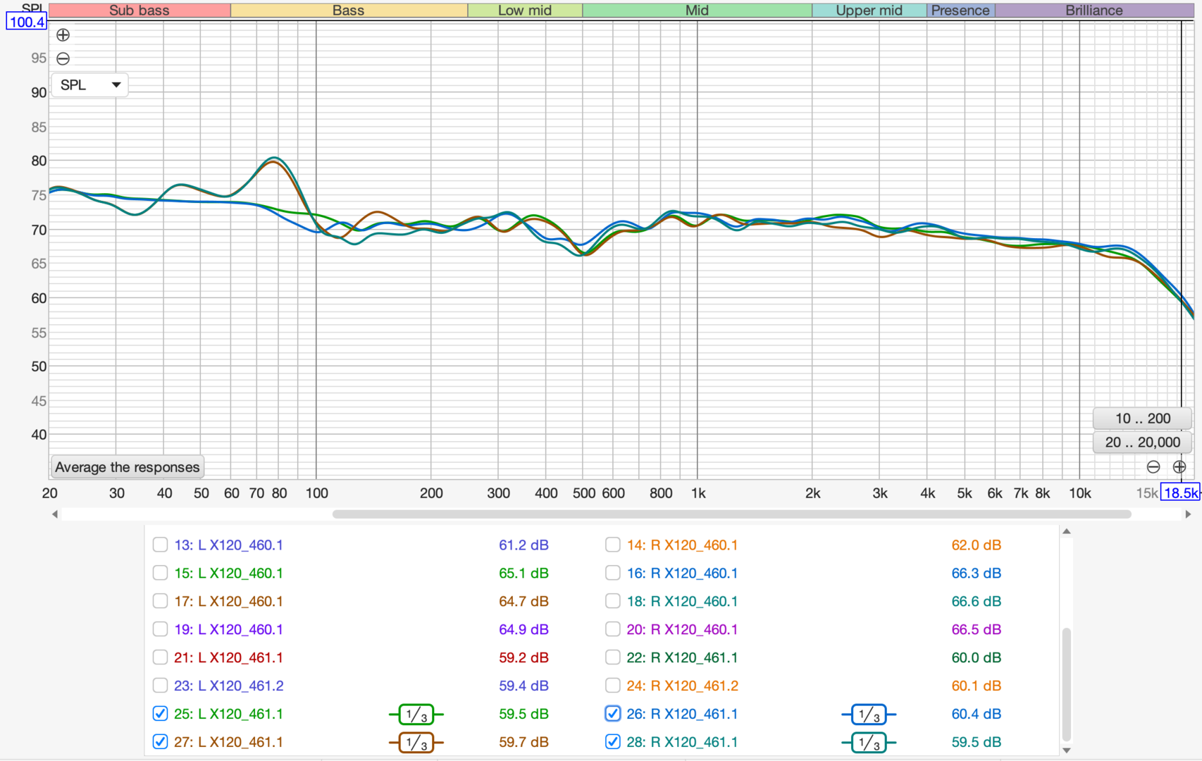

    Jeg skal se om jeg finner noen målinger litt senere.
    Hvis du setter target skinne flatt vil du se at målingen til Trinnov er nær identisk med target du satte, dette ser du også på de andre targets som du tilter at amplitude følger targets.
    Men virkeligheten er en helt annen. Målt i REW vil du se (1/3 smoothing) at target settes riktig. Men pga rommets beskaffenhet vil responsen fravike, spesielt i bassen pga.roomgain.

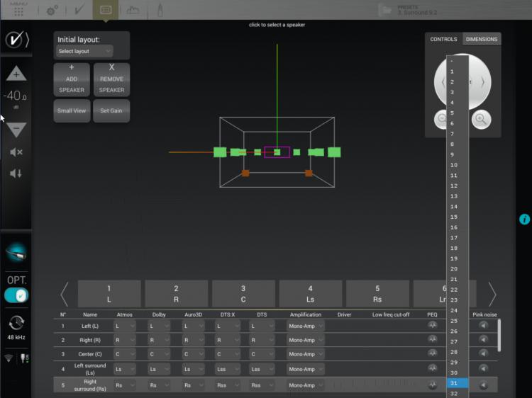

    Bare for å vise hvordan listen over 32 kanaler ser ut.

    Gromt dette - men overkill? NÆÆÆÆÆ, langt der i fra! :cool:
    Om ikke 32 er nok; så er det mulig å få 48 kanaler (eller 64 med upmix på de siste 16) med Altitude48ext.
    Forøvrig "for mange" kanaler kan jo brukes til flere ting.
