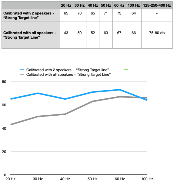

    Jeg gjør en grov feil, eller så er kalibreringen på min A32 helt på jordet. Tabellen viser h.h.v. kalibrering med kun 2 høyttalere og alle høyttalerne. Målingen er gjort i 2-kanals lyd. Jeg har enkelt brukt et "Sound Meter" av enkel type. Selv om denne skulle ha unøyaktiger, forklarer ikke det den kraftige avrullingen i bassen ved kalibrering med alle høyttalerne.
    Ja, jeg skal kjøre en REW senere.

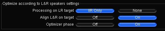

    I dag prøvde jeg faktisk for første gang settingen "According to L&R speakers". Fase og frekvensrespons ble omtrent DØNN lik helt fra 20-20kHz, men hvor enkelte romresonanser oppover i frekvens ikke blir forsøkt korrigert. Mest under schroeder altså, men en forsiktig korrigering oppover slik at responsen blir lik L-R. Største forskjellen var et enda mer spikra stereobilde inkludert dybde (kanskje litt i overkant fra hva jeg er vandt med!) og ikke minst enda tightere bass (nå er det NULL faseforskjell mellom bassene så det forklarer forsåvidt det ganske greit).
    Kan tenke meg at den settingen egner seg best i relativt nærfelt og med mest mulig symmetriske førsterefleksjoner slik at korreksjoner oppover begrenses. Så det funker råfint her med nøyaktig samme avstand til sidevegger...
    Noen andre som har prøvd/forkastet/bruker den settingen?

    Denne funksjonen har jeg lurt litt på selv, jeg bruker settingene som på bildet fordi det var default i Magnitude.
    Men har ikke testet noen annet i praksis enda, har bare lest i manualen. Men helt ærlig er jeg fremdeles litt usikker på om den er relevant hvis man kun kjører stereo oppsett? Tenker, siden det står "according to L&R..." så handler det om surround kanalene i forhold til L&R?
    Vis vedlegget 937535
    Ja det trodde jeg og så det er derfor jeg ikke prøvde før. Men jo, det er i høyeste grad relevant også på stereo-oppsett!
    Poenget er at den justerer bassen iht target og limiter curve slik at den blir flat og fin men lager en gjennomsnitt target av L+R oppover i frekvens og matcher frekvensrespons og fase helt likt i L og R (men hvor grensene for korreksjon fortsatt settes med "limiter curve" (mulig det heter noe annet i forskjellige versjoner av optimizer)). Verd å prøve og sjekk spesielt resultater på match av fase. Som sagt rommet mitt er veldig symmetrisk så det ble svært små korreksjoner oppover men akkurat nok til at det "sitter". Samtidig, hvis du har en bølgedal v/for eksempel 2kHz før korreksjon i begge høyttalerne vil du ha det etter korreksjon også...

    Har lest en mye i denne tråden etter at jeg fikk boksen i hus før jul i fjor. Og det virker ikke som det finnes noen "one size fits all". Men det er jo ikke så overraskende, siden vi alle har forskjellige systemer, rom og meninger. Det er litt av hobbyen vår :)
    Lot optimizer kalibrere etter "According to L&R" i går, men da så jeg på den simulerte frekvensresponsen at det kom en vanvittig kul i diskanten. Jeg bruker RAAL Lazy ribbon fra 7kHz og opp, og den har har en topp ved ca 14kHz som MÅ dempes/glattes. Det så ut som den ikke gjorde noen frekvenskorrigering der oppe, i hvert fall ikke mye. Så konkluderte med at dette neppe funker i mitt oppsett. Gjorde ikke noen lyttetest, men det er nok ikke noen vits heller når en har en topp på over 5dB ved 14kHz. (edit: 14kHz nærmer seg riktignok grensen for hvor høyt opp jeg hører, tror det er ved 15-16kHz, men det startet å gå opp ved ca 7kHz)
    Ja da er nok ikke det settingen for deg nei. Hvis man har store peaker må man nesten ta dem ned i forkant av romkorreksjon med L&R, for eksempel basert på nærfelt eller gating. Det er uansett ikke så kjempedum ide å kombinere høyttalerkorreksjon med romkorreksjon på den måten, men da blir det riktig nok mer styr, som man slipper med "Amplitude & Phase" :) Jeg skal prøve meg fram litt videre...

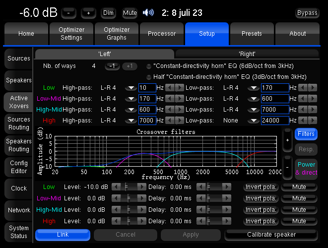

    En ting jeg har lurt på, er det mulig å manuelt legge inn PEQ i Trinnov, før optimizer kjøres? Slik som en kan sette delefrekvenser, nivå på kanaler etc.
    Da kunne jeg satt limiter curve til å kun rette frekvensresponsen opp til rundt 2-300Hz eller deromkring. Det blir litt nærmere slik jeg gjorde det med Groundsound tidligere, den var IIR basert, ikke FIR. Hadde kun PEQ på bass og så en PEQ på diskanten for å glatte toppen på Lazy.

    Hadde vært spennende og testet hvis mulig. Det låt veldig bra før Trinnov her, i mine ører. Selv om det riktig nok låter flere hakk bedre nå. Men det har mere med at Trinnoven gjør en sykt god jobb med fase/tids korrigering en selve frekvensresponsen tror jeg. Ikke sikkert det hadde blitt noe bra nå, bare nysjerrig her :)
    Jeg gjør ikke noen "hard" glatting av frekvensresponsen nå med Trinnov heller, kjører 40ms FIR filter og 1/2 oct på energy response, da jeg syntes det låter mest naturlig.

    Du kan legge eq for hver kanal i høyttaleroopsett vinduet. Trykk på knappen ved siden av kanalnummer. Jeg kjører 3 veis deling, og legger inn eq punkter for høyttalerkorreksjon her før Optimizer kjøres.
    N
    Næss
    Hmm, høyttaleroppsett vinduet, mener du en av disse "flippene" til venstre under Setup?
    Jeg fant jo forsåvidt noe under Processor og både input og utput siden.

    Nei, jeg tenker på speaker layout vinduet. Er ikke hjemme akkurat nå, men kan sende et screenshot litt senere.
    Vis vedlegget 938354
    Hvis du har en MC eller ST ser det nok slik ut:
    Her har jeg korrigert en nærfeltsmåling slik at jeg har "minimum fase" målinger som utgangspunkt, og som kan korrigeres i amplitude og med korrekt fase uten at refleksjoner tas hensyn til, altså før jeg kjørte optimiser. Det funker fint men etter å ha prøvd det innser jeg at det har lite for seg i rommet mitt.
    Jeg sitter såpass nær og har ganske lite tidligrefleksjoner så sluttresultatet etter optimizer blir omtrent det samme uansett, og korrigerer i stor grad direktelyden over 2-300Hz, når jeg velger "Optimize=Amplitude and Phase". Jaja, greit å vite. Men! nå kan jeg, om jeg vil, få enda større utbytte av "L&R" eller annen begrenset korreksjon..
    PS: Jeg har fått til vane nå å flytte kaffebordet foran MLP og sørge for god avstand til sofaen når jeg gjør målinger. Ønsker ikke at optimiser skal forsøke å korrigere refleksjoner fra kaffebordet. Så flytter jeg heller kaffebordet når jeg er i nerdemodus, og ellers lever jeg greit med litt mer uryddig impulsrespons når bordet står der... Tradeoff: Ha en plass å plassere pilsen, eller bedre IR :)
