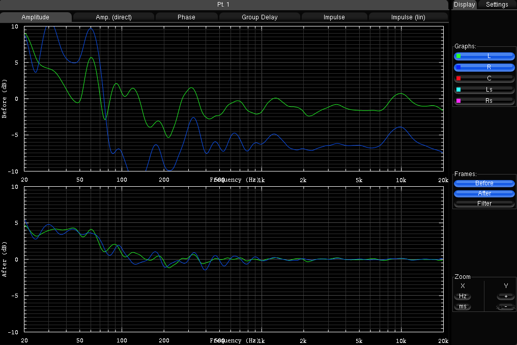

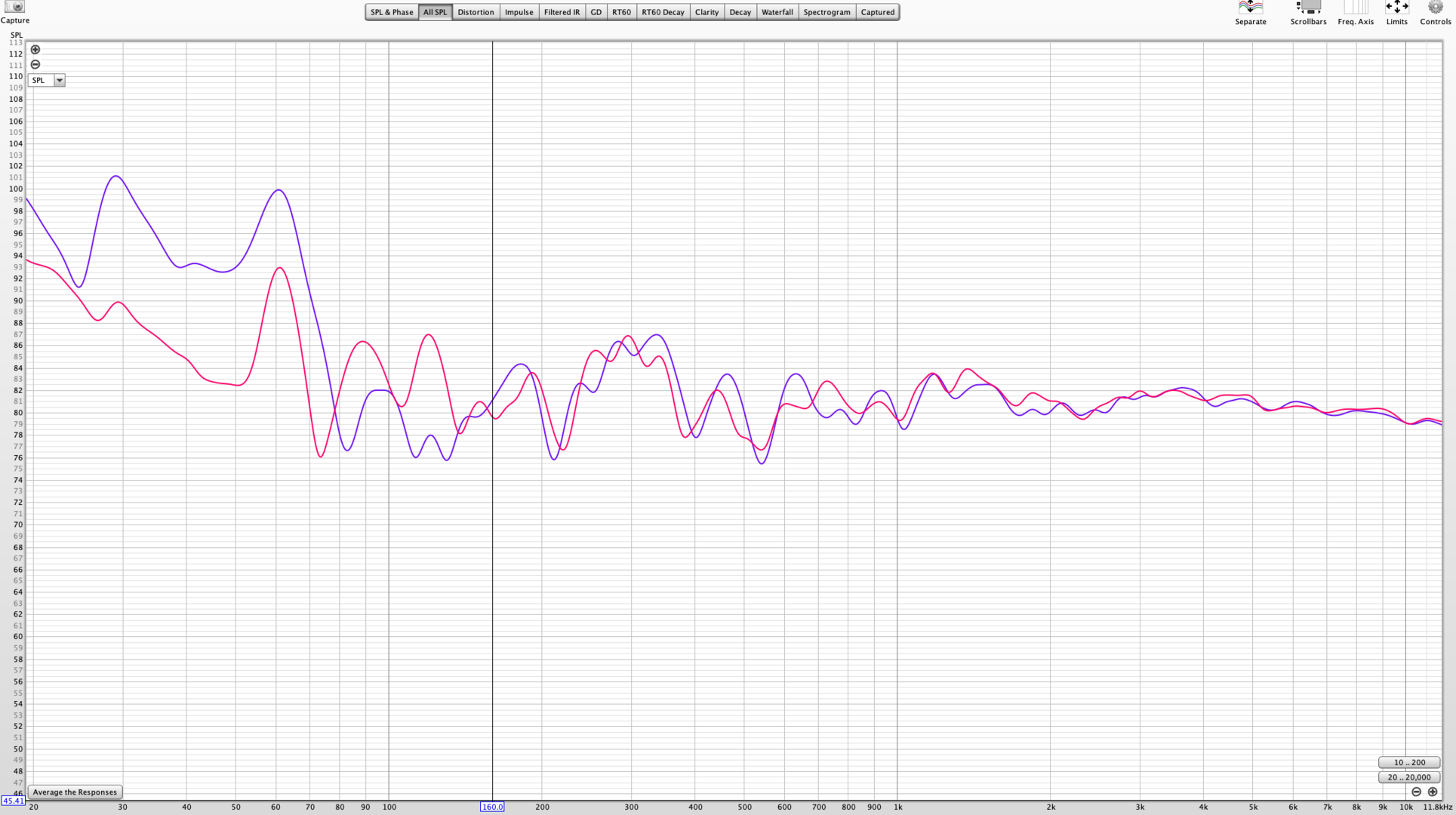

    Høyre kanal ca. 5 dB ned fra 75 Hz og opp-sagaen:
    Høyre kanal er ned fra 75 Hz også ved bruk at analog-in på Kii. Holder jeg Altituden utenfor loopen, nederste bildet, er det ikke sånn. Den enkle konklusjonen er at problemet ligger i Altitude/mik. Men den kan også ligge i XLR-inngangen/firmware på Kii-ene. Det jeg trenger for konkludere, er en overgang fra USB til XLR AES. Fant ingen på nett, kun et par bokser til 400-500 Euro.
    Vis vedlegget 843920 Vis vedlegget 843921
    Hva skjer om du bytter om på kanalene , følger avviket kanalen?

    Siste mye funksjonalitet fra Trinnov funker bra her. Dvs ulik Energy resolution over og under 200 hz.
    Den har jeg savnet, inntil nå
    1/24 dels plotting for å vise detaljer.
