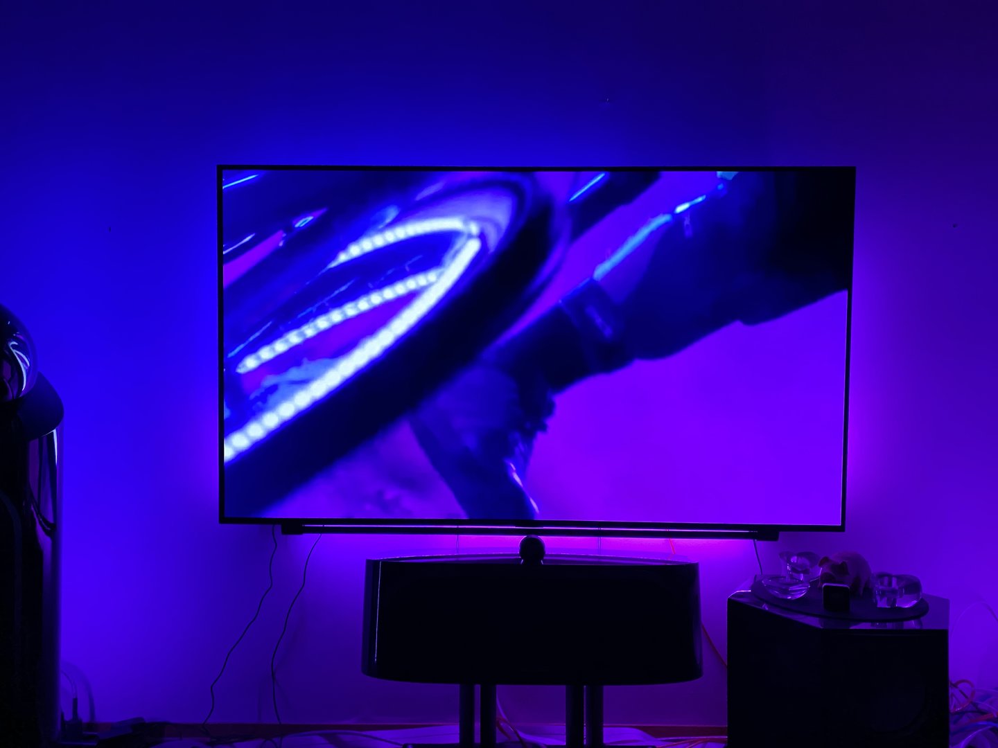

    Bildet lyver litt (det ser mer sømløst ut enn bilde indikerer, sannsynligvis pga hvordan LED lys fungerer). Men fikk bygd ut med siste brikke på mitt Philips Hue system rundt TV ved å legge til en Philips hue Play Gradient light tube large lysrør (sort) på undersiden av TV. Prøvde å ha den på gulvet for å lys opp vegge opp mot TV, men det fungerte ikke helt optimalt synes jeg (festet den med dobbeltsidig tape)
    Videre har jeg denne på baksiden av TV:
    Og 1 av disse på hver side av TV (for å lyse opp vegge på siden av TV)
    Fortsatt litt kabelrydding gjenstår :)
    Lyset bak TV har 7 soner, lyset under TV har 3 soner og lysene på hver side av mot veggen har 3 soner hver. Så totalt 16 lyssoner.
    Vis vedlegget 848330
    Jeg sverger også til HUE.
    Blir vanvittig flott og ambient lys på kveldene.
