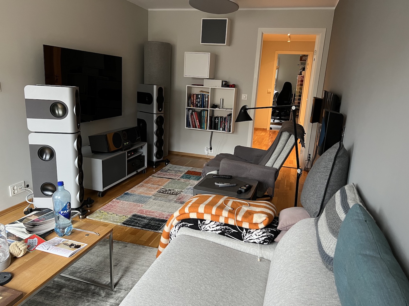

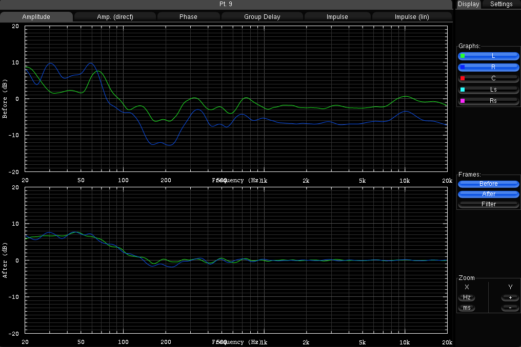

    Jeg klarte å løse det noe høye ekkoet med hjelp av kloke hoder her. Men hva med denne nøtten. Høyre kanal ligger noen db lavere på høyre kanal. Samme måling når høyre og venstre høyttaler bytter plass. Hva kan dette skyldes? Jeg kommer på to muligheter:
    1) Noe galt med mikrofonen.
    2) Kardio-teknikken i Kii-høytterne drar ned output/reduserer energien grunnet veggen på høyre side.
    Noe annet?

    Dette har du hatt en stund og det var påpekt tidligere... Ta en prat med Kii? 4dB forskjell (konsekvent oppover i frekvens) er jo ikke innafor i det hele tatt. Selvfølgelig fikser alle noenlunde OK RC-systemer (som Trinnov) slike avvik men det er ikke greit av den grunn. Egentlig er jeg også ganske overrasket over å se en sånn "before" kurve med over 24dB differanse i bassen for R mellom 20-200hz på en høyttaler som er markedsført så til de grader på den sofistikerte DSP-en den har bygd inn... henger ikke helt på greip synes jeg.
    Med mindre markedsføringen er bare tull så må noe være veldig galt her. Har aldri opplevd så store avvik som du viser her på "R", selv med helt ukorrigerte systemer og jeg ser jo bildet av plassering osv. Og jeg har målt virkelig MAAANGE systemer som har hatt dårligere utgangspunkt enn dette... Synes du skal sende den grafen til Kii og be om en forklaring :) Skal jeg gjette er den store dippen fra 120-250Hz (som er spesielt ekstrem på R) pga utfasing mellom basskassa og toppen. Her er et eller annet ikke konfigurert som det skal være.

    Kjørte en CEA-2010 Burst ved 63Hz og oppdaget en ikke-akustisk etterklang i den ene basskanalen. Har en stund luktet at det var noe galt som ikke var rikig. Prøvde et par andre utdaterte presets og der var den ikke lenger. Målefeil, regnefeil? Noen som har opplevd det samme og kan guide meg på hva jeg kan prøve før jeg kjører ny kalibrering?

    Du har antagelig en litt forskjellig plassering av mikrofon - jeg har opplevd at enkelte ganger blir det bare feil - da gjør jeg ny kalibrering.
    Nei dette er faktisk en justeringssak.
    Fikk ikke til noe med bare en kalibrering, så kjørte like godt optimizer. Som du vet får man da 5 presets. På Monitoring får jeg samme etterklang, først nede på Natural blir pulsen stump og riktig. Da er det bare å finne synderen og bli opplyst.

    Og synderen var:
    Resolution of energy response. Primært for iir
    Så dagens hete tips: Kjør CEA-2010 Burst i bass.

    Kii Control har ikke balance-justering, jeg har lett opp og ned i manual og på Control. Det interessante i kurven er at det er kun fra 60-70 Hz og oppover, under er høyre kanal sterkere. Kardiotsystemet er fra ca. denne frekvensen og oppover. Sånn jeg forstår det skal sideveis stråling dempes.
    Jeg skal ta en runde med Kii, skal bli interessant å høre hva dem sier. Jeg fikk en tilbakemelding fra Jordy i Trinnov:
    It has to do with the acoustic of your room, also I see that you have a bass trap behind the right channels. There is a million parameter that can lead to this result. Let's take the room modes, or the fact that your setup is not in a symmetrical configuration since you have the right channels close to your wall. I don't really think that there is an issue with the mic, you should have seen it on the meters during calibration.
    Acoustic is really really hard to understand and to manage, that why some sound engineer spend 10k on the configuration of their room. Anyway you don't have to worry cause you own a Trinnov and this is exactly what it is supposed to correct :)

    Jeg skal slutte å blande meg mer etter dette men det svaret virker helt absurd på meg. La oss glemme bassen for et øyeblikk. Mener de virkelig at akustikken i rommet ditt kan forklare en konsekvent 4dB forskjell i nivå mellom høyre og venstre kanal?? Og hvor variasjonene i amplitude (med unntak av nivået) samtidig er nesten klin lik hele veien (bare trekk fra 4dB på nivået på L så er kurvene over 200Hz nesten identiske)... Det gir INGEN mening. Sånn. Nå skal jeg holde munn :)
    Ikke hold munn. Jeg stusset også over kommentaren til Jordy. Om det ikke er mikrofonen, heller jeg mot Kii. Spørsmål er sendt Kii, skal bli interessant å høre hva dem sier.

    hvordan kan det være mikrofonen? Samme mikrofon brukes for både høyre og venstra høyttaler.
    Siden to Altituder og to høyttalere gir samme resultat, gjenstår kun mikrofonen om det skyldes noe fra Trinnov.

    Du ser vel om det er forskjell på kanalene om du kjører Optimizer? Med 4dB forskjell, hvordan får du begge kanaler grønne?

    Har ikke Alltitude Optimizer? Et av stegene å justere volum før kalibrering. Hva med surround høyttalerne har de samme avvik, om ikke kan du jo legge til grunn at det er kii.

    Kanskje rommet har skylden?
    Jo, det er en mulighet. Skulle da tro at høyre kanal lå høyrere siden det er vegg på den siden. Kii-ene har en cancelling-funksjon for å redusere refleksjoner. Jeg tror det er denne som fungerer i overkant slik at responsen på høyre side blir lavere. Satser min 5-er på det. Kii har respondert allerede, da har jeg vært gjennom sjekklisten og gjort ny måling. Same, same. Blir interssant å høre hva Kii sier nå.
