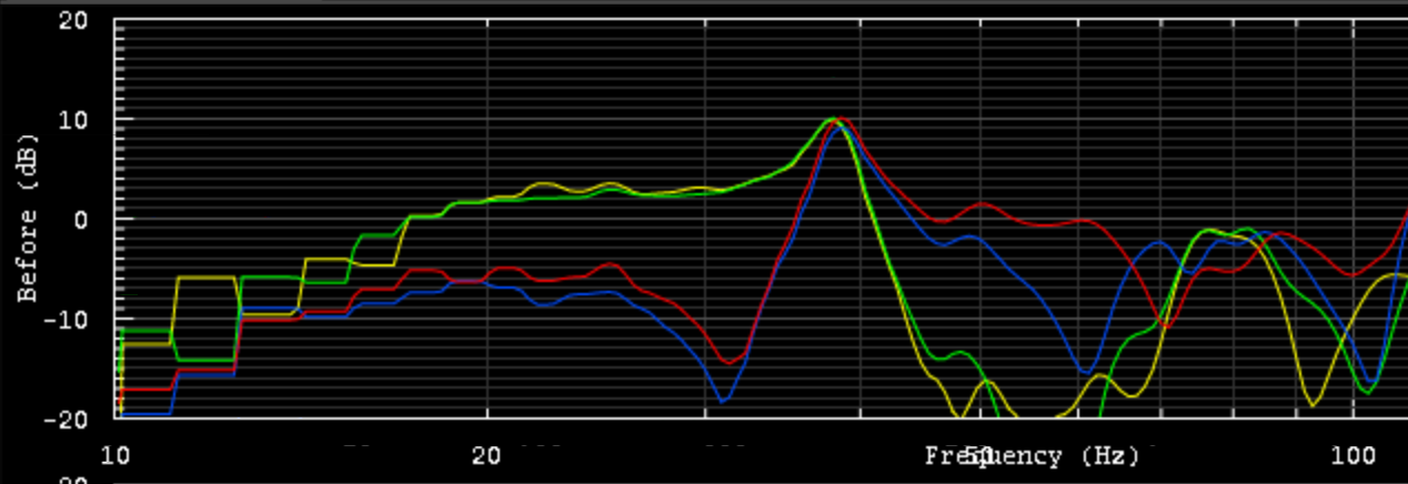

    Kan se ut som det har løst seg.... @erk har riktignok nevnt det for meg før, så kan ikke lyve på meg at jeg fant løsninga selv, men kjører nå max boost +2db og nå føler jeg jaggu lyden sitter for musikk også.
    Heldigvis utfyller Inkognitoene og JL'ene hverandre totalt sett nesten 100%:
    Vis vedlegget 793747
    Det som (for meg) er interessant er at jeg nå synes flat target blir for lite bass til film, så det kan jo tyde på at selv om UMIK i lytteposisjon har vist flat kurve 20-20 så har det vært så mye energi i rommet rundt MLP at det i realiteten ikke har vært flatt likevel. Man lærer :)
    Viktigste årsaken til at det blir stadig bedre er nok at du ikke gir deg så lett! :) Men ja jeg er mer tilhenger av å la bassene utfylle hverandre når det er mulig, som det helt klart er i ditt tilfelle, og som du selv sier funker det ganske bra framfor å hamre hver bass flate i utgangpunktet med DSP. Det siste er rett og slett ingen god ide selv om det er "mulig", fordi kostnaden (i form av dårligere headroom og store forskjeller i fasefang der hvor de i utgangspunktet spilte godt på lag) er mye større enn gevinsten. Det ville kanskje vært noe annet dersom ALLE subbene hadde samme dipp men det gjelder ikke her. OG man må også se på vannfall...

    Akkurat nå kjører jeg faktisk ingen PEQ, men å redusere maximum boost for Optimizer fra +6dB til +2dB er en fremgangsmåte jeg ikke hadde tenkt på.
    Viser bare at det er uendelig mange måter å komme i mål på.

    Nå gjaldt det peaken på den ene subben som gikk bananas, og ingen dipp😉
    Men skal sies at årsaken til den bananas peaken til venstre i rommet i hovedsak var pga for mye boost av en dip :) Hvis jeg hadde excursion limit per channel kunne jeg satt 0 boost for venstre sub 55-70hz og problemet hadde vært lett løst.
    Kan jo saktens også løse det med å bruke PEQ og trekke ned området like mye som optimizer har boosta akkurat der. Mulig det blir neste forsøk. Har et par 3-5db dips 40-100 som optimizer hadde fikset om jeg gikk tilbake til Max 6db. Riktignok ikke noe jeg merker er der.

    @avelon Jeg rusler innom i løpet av helga for å skru inn litt mer aggressiv Inkognito limiter hvertfall, vet ikke om det er en del av problemet ditt nå men greit å fikse uansett 🤓
    Gjorde det? Jeg trodde diskusjonen hele tiden har dreid seg om å få subbene til å spille best mulig sammen? Og i så fall vil jeg si at en "naiv" bruk av Trinnov eller hvilken som helst annen DSP som medfører at man skal banke responsen fra hver sub så flat som mulig ikke er optimal. Da er det smartere å utnytte den naturlige romresponsen til hver sub istedet, så lenge summen blir bra. Evt. gjenstående peaker kan man ta til slutt, eller det bør Trinnov klare fint selv med tilstrekkelig oppløsning på filteret. Dette er spesielt godt eksemplifisert her.

    Det stemmer forsåvidt, men nå har jeg å mister @avelon kommunisert rundt rommet hans hovedsakelig på pm.
    Akkurat det kommer kanskje ikke tydelig frem her i denne diskusjonen og gjør det muligens forvirrende.
    Men!
    Jeg er helt enig med deg i din påstand i utgangspunktet, og det er også slik jeg har løst det hos meg.
    Jeg beskrev på forrige side mer eller mindre hvordan jeg har løst det selv.
    PEQ er ikke i bruk her nå etter jeg fikk de to siste subbene, men de er utelukkende brukt tidligere til å dra ned peaker, og ikke motsatt.
    Og jeg trodde jeg var tydelig på det også at det var slik jeg brukte PEQ.
    Er det forøvrig noen brukere her inne som har større avvik i fasen i bassen før og etter?
    Mine ser mer eller mindre identisk ut.
