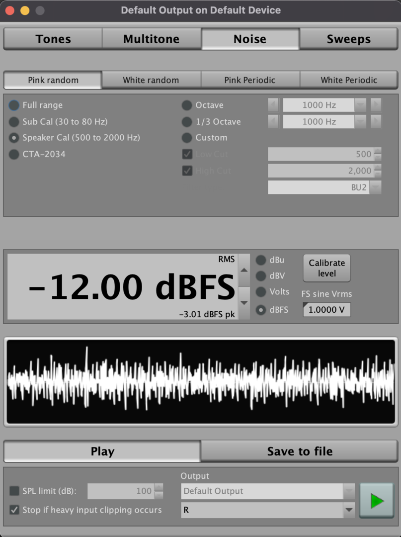

    Ja, hvordan måler jeg meg frem til hva som faktisk er reference? Jeg antar jeg kan bruke REW og Generator, men hva betyr "-12dBFS" som er default her?
    Hvis jeg med denne noise generatoren og 'Speaker cal' får -105db 93db på f.eks -20db, betyr det at -20db på A16 er reference?
    Vis vedlegget 806388
    Referansenivået som for eksempel Lyngdorf prøver å oppnå med RP er slik at ved -20dBFS digital output og 0 på volumkontrollen skal det bli 85dBSPL i lytteposisjonen, dvs i hht THX. 20dB er ekstra headroom slik at man da potensielt peaker på 105dBSPL v/0dBFS (som er "Full Scale" digitalt inputsignal) på referansenivået.

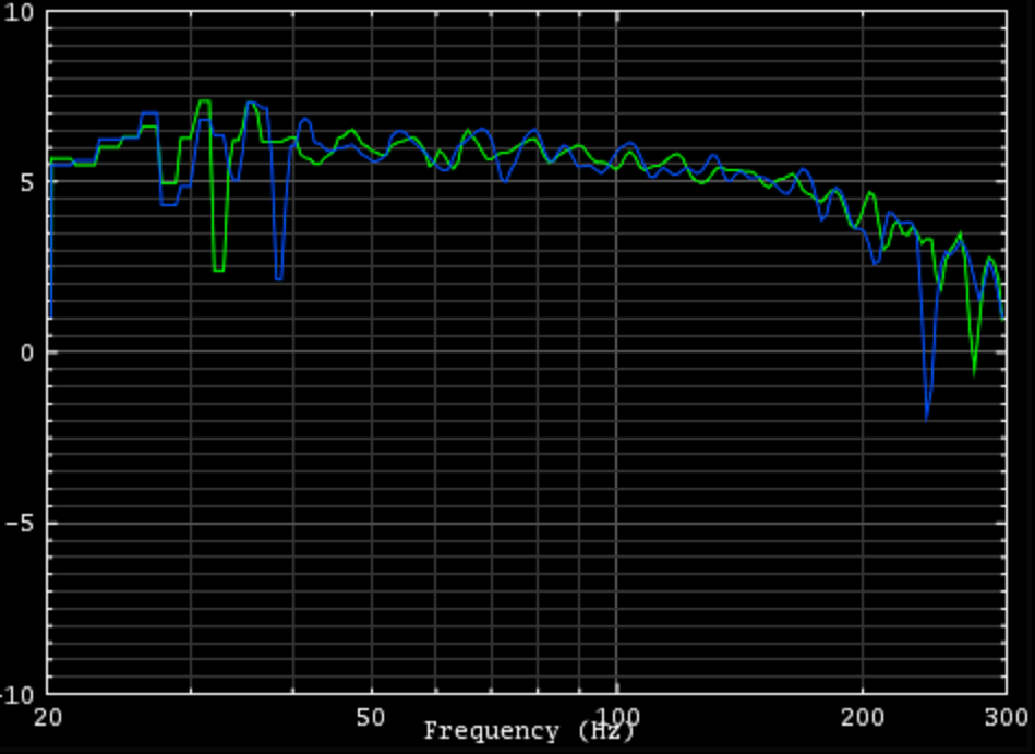

    Antall IIR filer? Vet ikke hvor mye dere andre har testet ut med antall IIR filer på Trinnov.
    Med 9 filer:
    Med 20 filer
    Blir aldri helt enig med meg selv her - 9 filter høres etter mine ører bedre ut, men kommer litt an på dagsformen :)

    Med litt mer oppløsning på IIR filteret (1/6 oct istedenfor 1/3 oct) så blir ting enda jevnere.

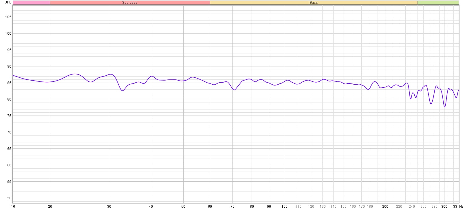

    Hva mener eu med oppløsning? Trinnov anbefaler Filter lengte 300ms og ulver of IIR filters på 30. målmbart mye bedre så jeg bruker alltid det, se på plottet med minimal glattingg 1/24 så ser du effekten bedre.
    Mener du Energy resolution
    Forøvrig kontrollmåle jeg i REW da prediksjonen til Trinnov er optimistisk
    MakkinTosken
    The Lawnmower Man
    21.02.2020
    21.059
    62.058
    En plen i nærheten
    Om man har en relativistisk innstilling til måleresultater synes jeg Trinnovs estimater er svært gode jeg. Når det kommer til antall IIR filter, fikk jeg utmerkede resultater med kun 8 <200Hz når jeg justerte manuelt. Virker som du har kjørt deg litt fast i en teoretisk kurveperfekt tilnærming. Slik blir det sjeldent perfekt lyd av. På tide med en reset?
    Balle Clorin
    19.06.2012
    12.519
    12.776
    Nei , tror ikke det. Resetter stadig vekk. Det kommer litt av på hvor jævlig rom man har tror jeg. Du har akustikk tiltak,jeg har ingen i en vanlig stue.
    Jeg har en vanskelig kjempepeak på 31Hz som låter og måler best om den temmes hardt. Det låter bedre med bedre kontroll på den syns jeg.
    Her korrigert FLATT for analysens skyld, hever bass og har helling ved lytting
    Alltid greit med innspill. Vi får lytte hos hverandre ved en anledning og høre effektene. Bruker du Squared Modulus eller bare Modulus?
    REW Orange- ingen korreksjon, HVIT= standard 150ms/10 IIR, RØD=300/30. Legg merke til søkk effekten ved 74Hz mellom standard og mange filtre,
    TRINNOV prediksjon
    Utklinging med og uten korreksjon, har ikke 300/30 vs 150/10 desverre

    Holder en knapp på målefeil. Her stemmer REW og Trinnov godt. Dessverre er jeg dårlig på å lagre data, så du får summere h+v i hodet.
