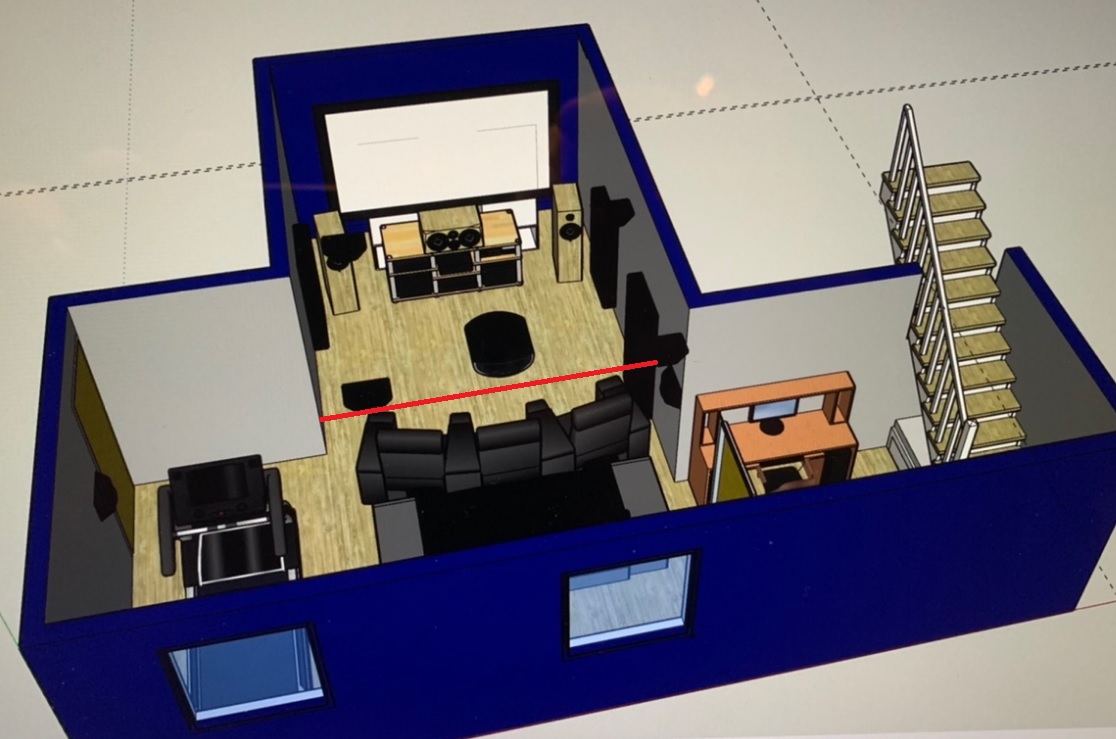

    Hvis du flytter ryggen på MLP forbi den røde streken vil du få mye bedre bassrespons...
    Vis vedlegget 791147
    Akkurat DEN påstanden hadde jeg ikke turt å vedde store beløp på:) Da får han vel MLP omtrent midt i lengderetning blant annet. Ikke mulig å simulere et såpass komplekst rom hvor innerste del er omtrent dobbelt så dypt som det er bredt, som heller ikke er optimalt. Pluss at det blir trangt da... :)
    Du er ikke den første som sier det, i praksis er det ikke noen god ide da sofaen er like bred som rommet der, samt en ville kommet alt for nærme lerretet.
    Når det er sagt er bassresponsen rimelig bra, men det vil alltid være et kompromiss i dette rommet.

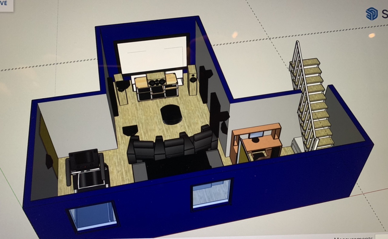

    Det er et ganske teit rom for lyd, men det fungerer etterhvert ganske greit.
    Dimensjoner der anlegget står er 6.75 x 3.36m hvis du ser for deg et rektangel der. Vis vedlegget 791143
    Da kan det bli det en rom node med stor basspeak på 25-27 Hz i lengderetningen. Kanskje det en den som gir vibrasjoner? Du ser ut til å sitte godt fra bakveggen det vil jo hjelpe. Deilig med eget rom , heldiggris… Tror forresten at en vegg ved PC pult kan gi større ubalanse i sideretningen enn det er nå… ?

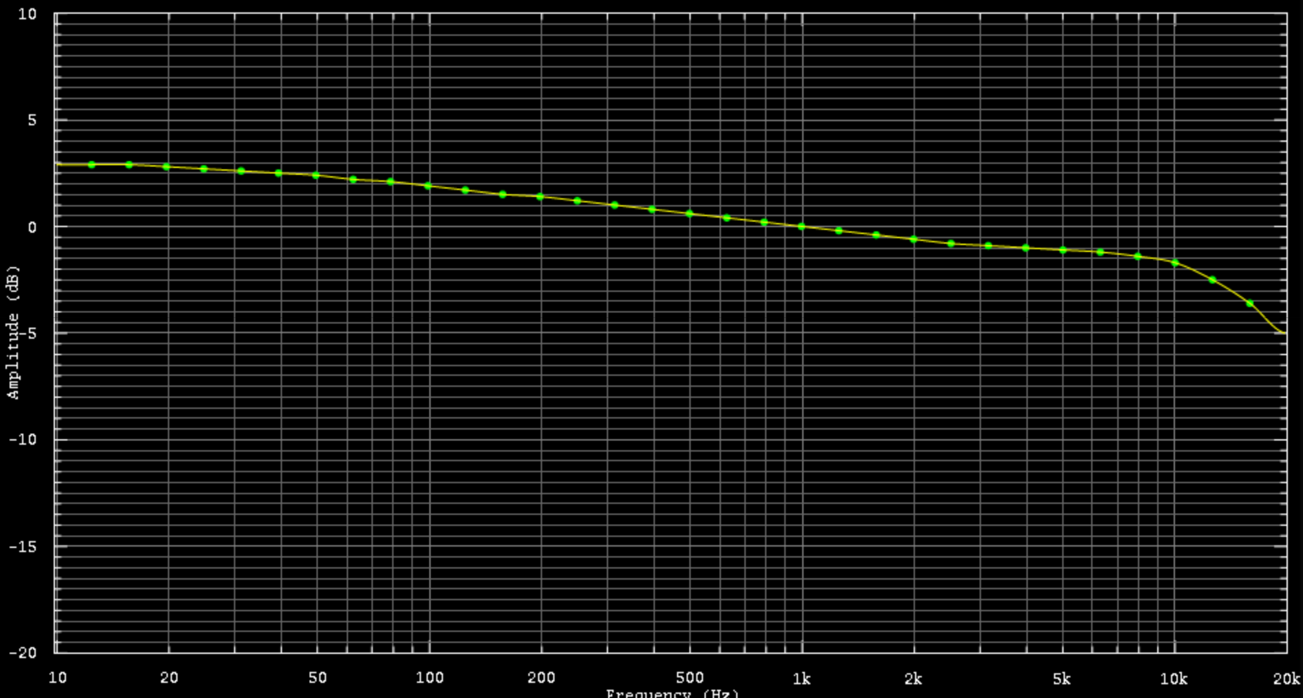

    Ok. Det har faktisk en del å si merket jeg nå. Stemmen til Tom Hardy i Mad Max var ganske mye til venstre på den forrige kalibreringa (-3'ish) men er nå dead center i rommet. Good times :)
    Antoine inviterte seg inn i boksen min i dag og la til denne ->
    Men jeg synes det ble alt for mye bass til film. Ikke så gærn til musikk, kanskje jeg bruker den som utgangspunkt for musikk og gjøre noen iterasjoner :)

    Kan du ta med/opplyse om Y aksens skala

    7 db løft fra 10khz og ned.
    Ikke dumt det, men jeg foretrekker løftet fra 630-800hz, og så må en beregne avstanden til diskantene fra hodet for å få det tonale inn oppover.
    Rommet vil jo påvirke også.

    Men jeg forundrer meg litt over at det føles som ekstremt mye bass for film, men fortsatt litt for lite for musikk. Jeg har ikke toggla på noe ekstra 10db LFE som jeg ikke skulle gjort?

    Har ingen betydning egentlig hva jeg mener om saken men for meg blir det der for tamt og livløst oppover, har forsøkt -10dB tilt som dette opp til 10kHz man da er all moroa borte på musikk etter min mening. Det må være litt mer snert i skarptromma og saksofonen enn dette blir. Men vi har forskjellig smak, og man skal ikke undervurdere effekten av rommet, etterklang osv som godt kan spille oss et lite puss når man bare ser på amplituden isolert :)

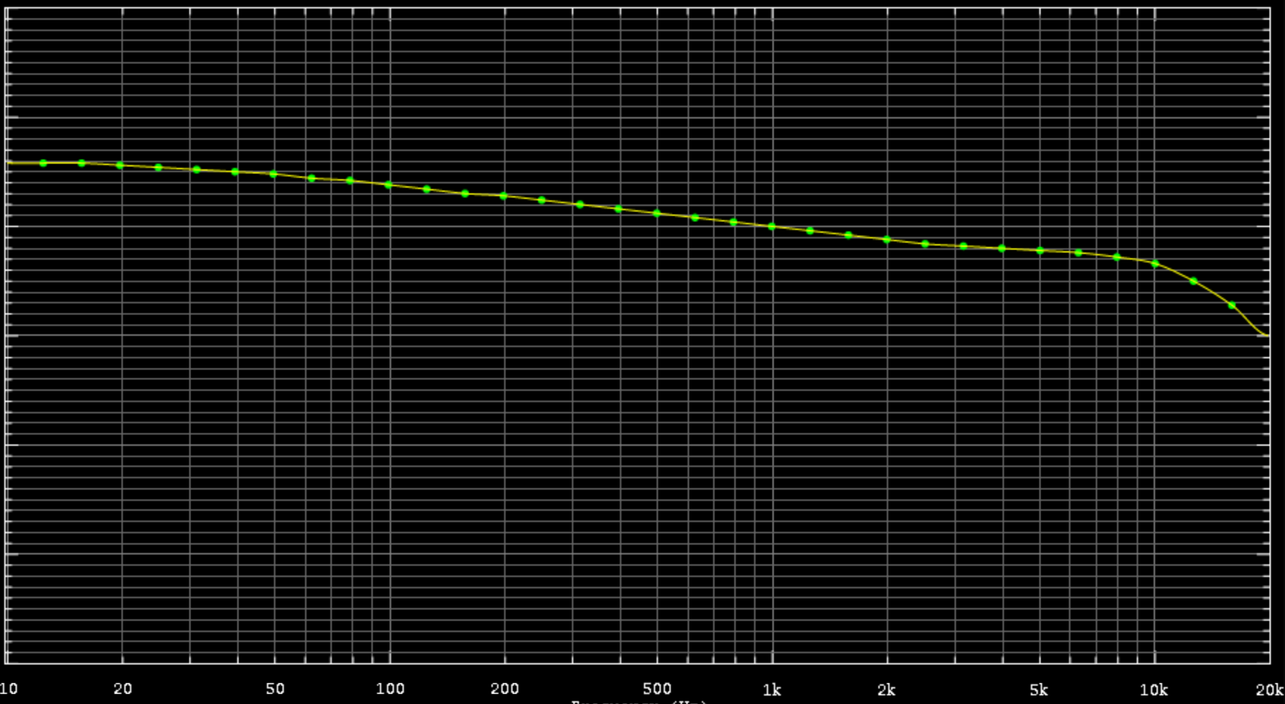

    Ser jeg utelot den, ja.
    Vis vedlegget 791512
    Det blir i alle fall alt for mye bass for meg.
    Den kurven ligner ganske mye på B&K kurven fra 70 tallet, men med mer fall over 2k. Har forsøkt en del forskjellig de siste dagene (hjemme med covid), og har foreløpig kommet frem til at musikk låter best her med "according to LR" setting. All korreksjon over rundt 300hz dreper mye moro. Til film har jeg en harman kurve med litt mer topp.
