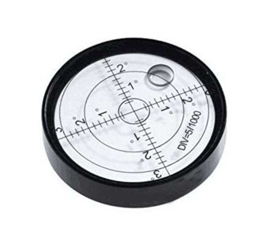

    Litt å leke med meg mao :) Skal gjøre som du foreslår og prøve vanlig kalibrering først. Forresten, bruker dere vater på mikrofonen for å få den helt….i vater?

    Er det på Evenstad Musikk eller Amazon man får kjøpt et petimeter?☺ Neida, forstår faktisk at man bør ha skikkelig stativ og water når man har 3 mik-hoder som skal måle avstander i rommet ++ (ikke som pappstativet som følger med Denon-receiverne - det gjør jobben, men da er det kun 1 mik-hode)
    … men dette er kanskje ikke for de late og slurvete blant oss?
    Når jeg først har tatt steget opp til Trinnov så skal ikke tilfeldighetene få komme på besøk her i huset ;)
    Libelle får du hentet hos platekompaniet om du har hastverk.......som meg🤓

    Har rimelig dårlig erfaring med vater fra Biltema, men har ikke testet den runde.
    For å sjekke en vater så plasserer du den på et eller annet som kan justeres, og justerer sånn at det ser ut til å være helt i vater. Så snur du vateren 180° horisontalt, hvis det fortsatt ser ut til å være i vater så er det bra. Hvis ikke må du kompansere og bruke snittet der libellen er like mye feil begge veier.
    Husk å ikke la det ligge en løs varer på mikken mens du måler :)
    Mikken til Trinnov har et plastlokk som en skulle tro var lagd for formålet. Libelle legges på toppen av lokket mens man vatrer den inn, når siktet er fin innstilt, fjernes vater, og lokket tas forsiktig av.

    Kamerastativet jeg bruker har innebygget vater.
    Men ikke glem at i gamle gulv er ikke nødvendigvis i vater på vei til h/V høyttaler
    Ja, det hadde jeg ikke tenkt på.. Vet gulvet er skjevt, så kompliserer jo vatermålinga om jeg skal være helt anal.
    Hvor viktig er det _egentlig_ at mikken er 100% i vater? Surround høyttalerene er hengt opp etter laser (i vater), så det vil jo garantert være litt ‘feil’ allerede der ift høyttalere på gulvet.

    Vatermåling er et utgangspunkt, du vil se på Summary under Positions om du har truffet. Juster i henhold til hva Trinnov boksen mener :)

    Dette er et kamerastativ m/videohode og libelle innebygget. Mic blir da alltid i vater i hver posisjon - anbefales (y)

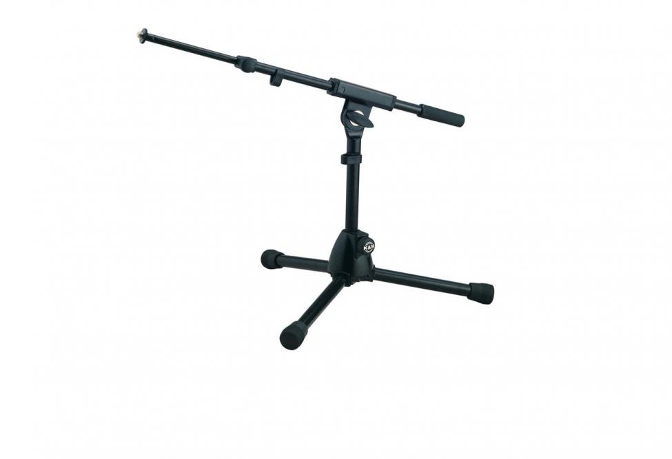

    Jeg kan i alle fall meddele at den er stille som en mus når den bare står der og viser volum 😅

    Kan du forklare hvorfor?
    Mikrofon er for tung, stativet i dette oppsettet vil tippe mot sofa-ryggen. 400g krever litt stødigere underlag enn en 20g plastikk-dings. Dette er ren fysikk (les: tyngdekraft) :)
    Flageborg
    04.02.2005
    7.676
    4.094
    Tydelig at du har lite erfaring med foto/video-stativer av kvalitet.
    Dette stativet fra Manfrotto klarer fint min speilrefleks med objektiv inntil 1,5kg....
    TGB
    10.08.2013
    3.482
    2.413
    Asker
    Jeg har jobbet som fotograf 20+ år (så her er jeg helt blank!) 😇 Du må se på vinkelen på mikrofon og hvordan den er støttet opp på bildet ditt.
    Her har vi Nikon D800 med AF-S NIKKOR 800mm f/5.6E FL ED VR fra Mai 2013 (på det tidspunktet var det eneste eksemplar i Europa av dette objektivet) montert på Sachtler stativ (som er å regne som det beste stativet som eksisterer uansett prisklasse) :)
