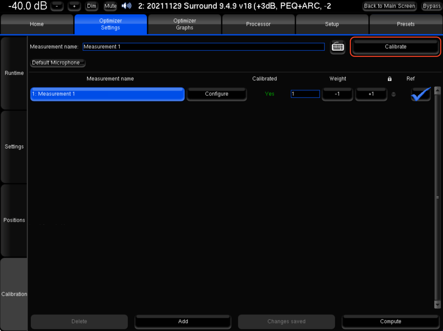

    Guide for å kombinere 4 sub'er via Active Xovers med Trinnov
    Samme konsept kan også brukes for 2 eller 3, og i fremtiden så mange man vil. Her bruker vi Active Xovers til noe den opprinnelig ikke var designet for, og dette viser også styrken og fleksibiliteten i platformen til Trinnov.

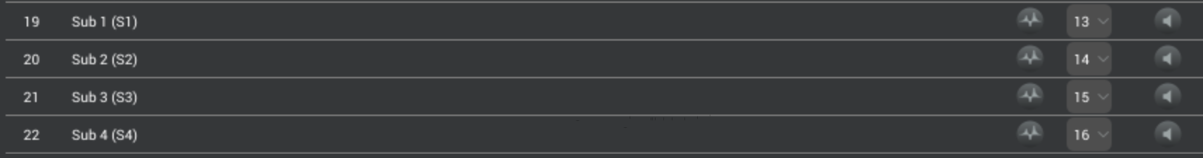

    1. Opprett preset hvor hver sub har individuell kanal (dvs, ikke bruk Active Xovers her). Sub'ene du skal jobbe med må være koblet til utganger i sekvensiell rekkefølge, alternativt uten andre kanaler i mellom er i bruk. I dette eksempelet har jeg koblet sub'ene til utgang 13, 14, 15 og 16.

    3. Kjør kalibrering

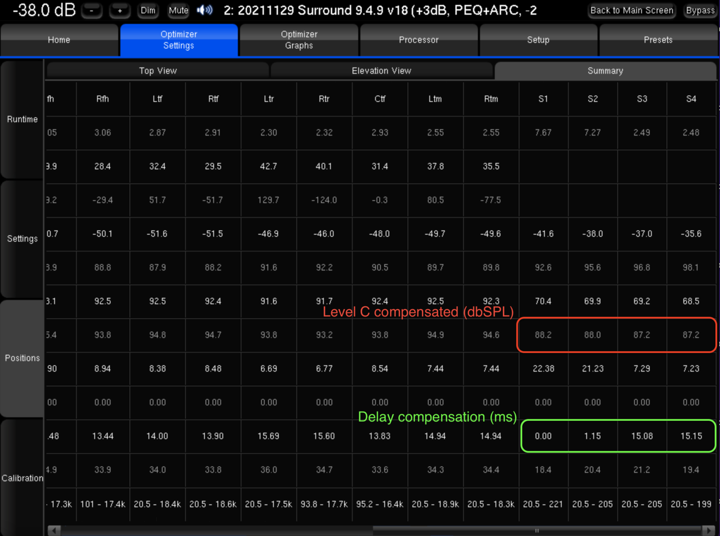

    4. Se i Optimizer Settings/Positions/Summary
    Vis vedlegget 770817

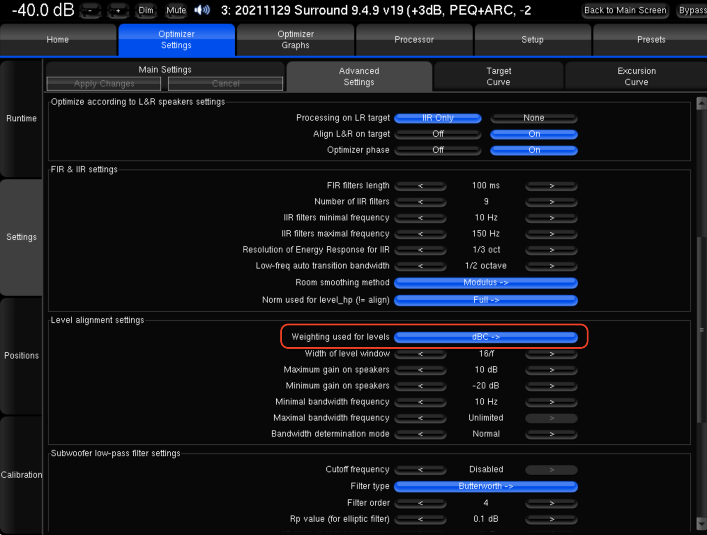

    5. Noter ned verdiene fra Level C Compensated + Delay compensated (ms). NB! Om Weighing used for levels er satt til dbA (advanced settings) så må man ta Level A Compensated verdiene.
    Innstilling for om man bruker C (default) eller A weighting for levels

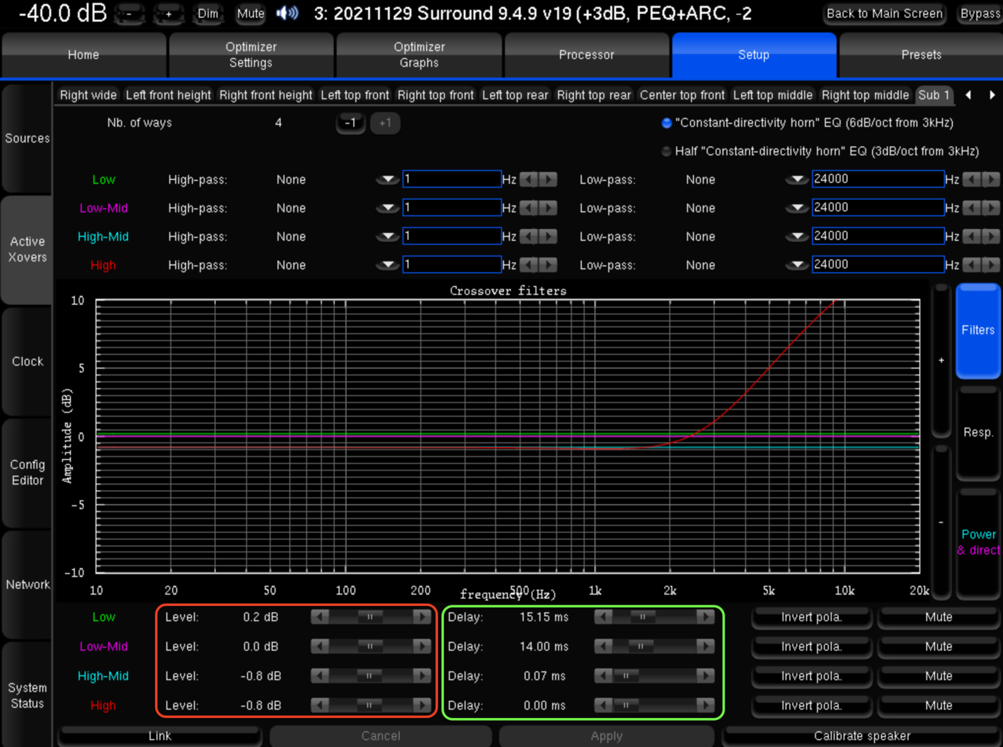

    6. Lag kopi av preset brukt frem til nå. Gå nn på Setup/Active Xovers og finn første sub'en i toppen og opprett 2, 3 eller 4 ways (eksempelet under er for 4 sub'er). NB! ikke gjør endringer på high eller lowpass filter! Legg inn verdier fra forrige preset (se bilde i punkt 4). Levels og delay er delta, her har jeg tatt utgangspunkt at level 0 = sub2, men opp til den enkelte å velge her. Siden delay på sub1 = 0; så kan jeg bruke tallene direkte. Legg merke til at samme fargekoder er brukt (grønn for delay og rød for level).

    7. Kjør kalibrering (NB! ikke trykk calibrate speaker i Active Xovers, systemet vil da prøve å finne verdiene vi satte manuelt automatisk ved hjelp av kalibreringsmikrofonene - noe som ikke fungerer optimalt når man kun har sub'er).
    8. Husk å lagre kalibreringen i preset (etter compute).
    Optimalt bør begge kalibreringsrundene gjøres uten å flytte (eller være borti) kalibreringsmikrofon. Vær forsiktig med å ALDRI unmute Altitude under denne prosessen (det blir dyrt pga reperasjon av samtlige høyttalere), slå av mikrofon først! Alt gjøres på egen risiko 🧨🔥:geek:

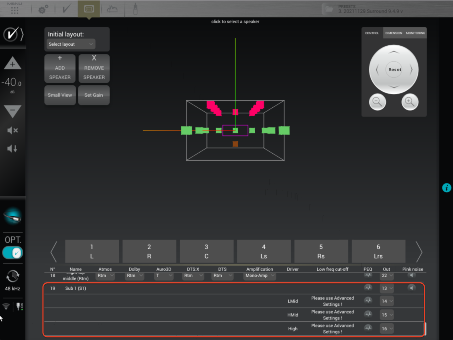

    Den ny active xover sub'en (som består av 4 sub'er) vil da vise som 1 enkel kanal. Dette er faktisk den mest optimale måten for å få sub'ene best mulig integrert med mindre man har en stor hall (noe flertallet ikke har, så selv på 100+ kvadratmeter vil dette gi best lyd).
    I layout ser det da slik ut:

    Punkt 6 inneholder en feil :) Gikk litt raskt i svingene.
    Korrekt skal være å ta høyeste delay compensate setting for alle sub'ene, ta hver verdi - maks verdi; gir en negativ verdi (eller 0) som indikerer delay for hver sub. Resulterer i dette

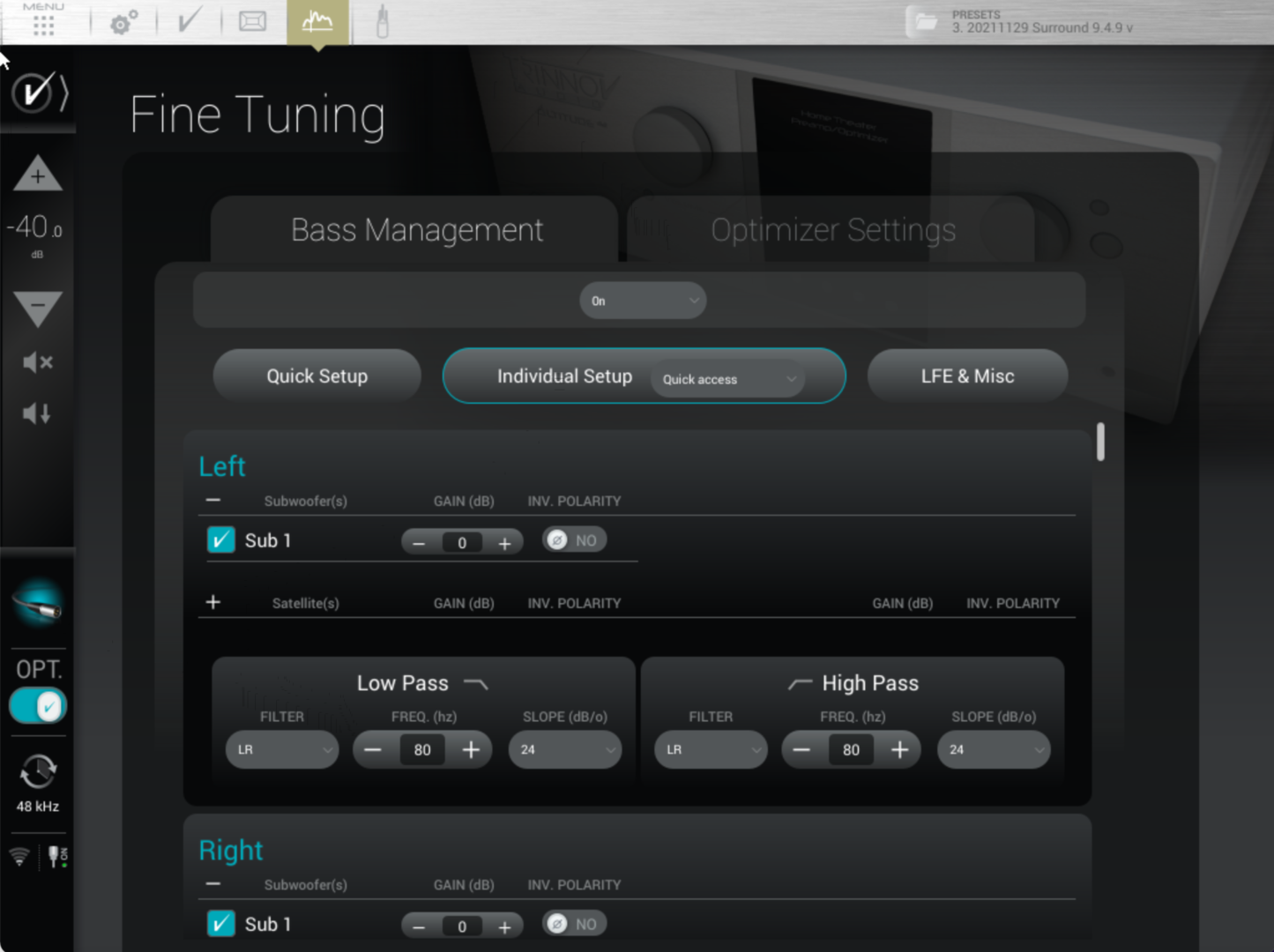

    Jeg bruker activ crossover da jeg fant bass mgm litt begrensende. Følte ikke at jeg trengte en slik omfattende prosedyre for å lykkes, men har jo bare to utganger til overs på Amethysten, så dette er kanskje irrelevant. Kjører stereobass og integrerer dem som en del av mains i optimizer

    Bass management begrensende ? Den skjønte jeg ikke så her må du utdype.
    Bruker du sitatfunksjonen eller tag ser jeg at du kommenterte.;)
    Det er nok bare jeg som er mer vant til en tydelig crossover situasjon. Når jeg kjører activ crossover avgjør den jo om jeg skal snu pol eller ikke feks. Dessuten finnes ikke LR filter i bass mgm. Og så liker jeg å styre det hele som en helhet etterpå. Synes den ga meg noen rare utslag når jeg prøvde å endre på ting i etterkant.
    Kommer seff til å utforske alle aspekter med tid, inntil videre fungerer det knall med ac.

    Jeg er usikker på hva jeg skal med bass mgm? Om den likevel deler, beregner delay, polaritet og nivå når jeg kjører optimizer til biamp

    @TGB
    Kan være at vi har forskjellige behov og at jeg ikke helt ser hva jeg trenger å endre som krever rekalibrering. Hvilke endringer tenker du på?

    Det var jo med bass mgm..
    Biamp har jeg ingen problem med. Der setter jeg deling, ønsket filter kjøre den kanalseparate kalibreringen slik at jeg få delay og polaritet, kjører hovedkalibrering, så er det bare å finne ønsket target og annet styr. Musikk!
    Med bass mgm var det bare å sette frekvens, måling og ferdig. Men var nødt til å skifte polaritet og slikt etterhånd. Og om jeg vil bruke LR må jeg jo inn i activ uansett, har bare butter og eliptic under bass mgm. Også skjønte ikke at jeg måtte linke s1 og s2 ved setting av target, så først dro jeg bare i mains.
    Kan hende jeg ser lyset en dag, men jeg lurer fortsatt hva som kan endres med bass mgm som kreve rekalibrering i biamp. Delefrekvens, filtertype?

    @TGB
    Må ikke du tolke mine innsigelser som annet enn fra et uvitende ståsted. Jeg ser jo nytten for bass mgm i andre sammenhenger, slik som om jeg ville hatt mono bass med de to midterste og de to ytterste i hver sin kanal.
    Det jeg klør meg litt i hodet over er selve setup-prosessen, hvor jeg nå behandler bassveggen som en del av main og deler dem med LR4. Bruker jeg biamp opsjonen får jeg jo overgangskalibreringen som et trinn i Optimizer. Hvilke fordeler får jeg ved å bruke sub-oppsett fremfor biamp?
    I grunn flere småting jeg stusser over, slik som ruting, men det får jeg ta en annen gang. :)

    Får du ikke endret polaritet i processor setup? @MakkinTosken
    Som du selv skriver får du større fleksibilitet gjennom BSM, og for oss kinohuer er jo det kjærkommet hvertfall.
    På A16 og 32 har vi også muligheten til å rute subsignal videre til andre enheter/kilder/drivere, og kan mixe selv hva signalet skal innom, og hvilke frekvenser som er gjeldende.
    Så kan jo bassen endres "on the fly" alt etter hva man hører på, og kvaliteten i bassen på sporet.
    Så er det presets da!
    Flere presets som er tunet mot kilde som brukes, eller opp mot sjanger.
    Fler muligheter mao.
    Jo, får endret alt i BSM, men vurdering av polaritet må gjøres manuelt etter optimizer eller evt kjøre kalibrering i actic crossover. Ingenting på de interne grafene som indikerte at polaritet var fucked øpp, måtte dra frem REW.
    Alt det du lister opp over kan jo også gjøres i biamp mode. Designe egne presets til kilder, justere bass on the fly etc. Eneste jeg til nå ikke ser mulighet for er mono. Men å ha både BSM og biamp presets er den ikke glad i. Sub og high er jo rutet til samme utgang og jeg må rute om internt om ikke jeg skal måtte stå opp og skifte om kabler når jeg veksler mellom presets. Men den omrutingen gjør lyden blir glitchete. Kanskje sende support request?
    Kanskje behovene ved stereo og kino er litt forskjellig? Bare prøver å orientere meg. :)
