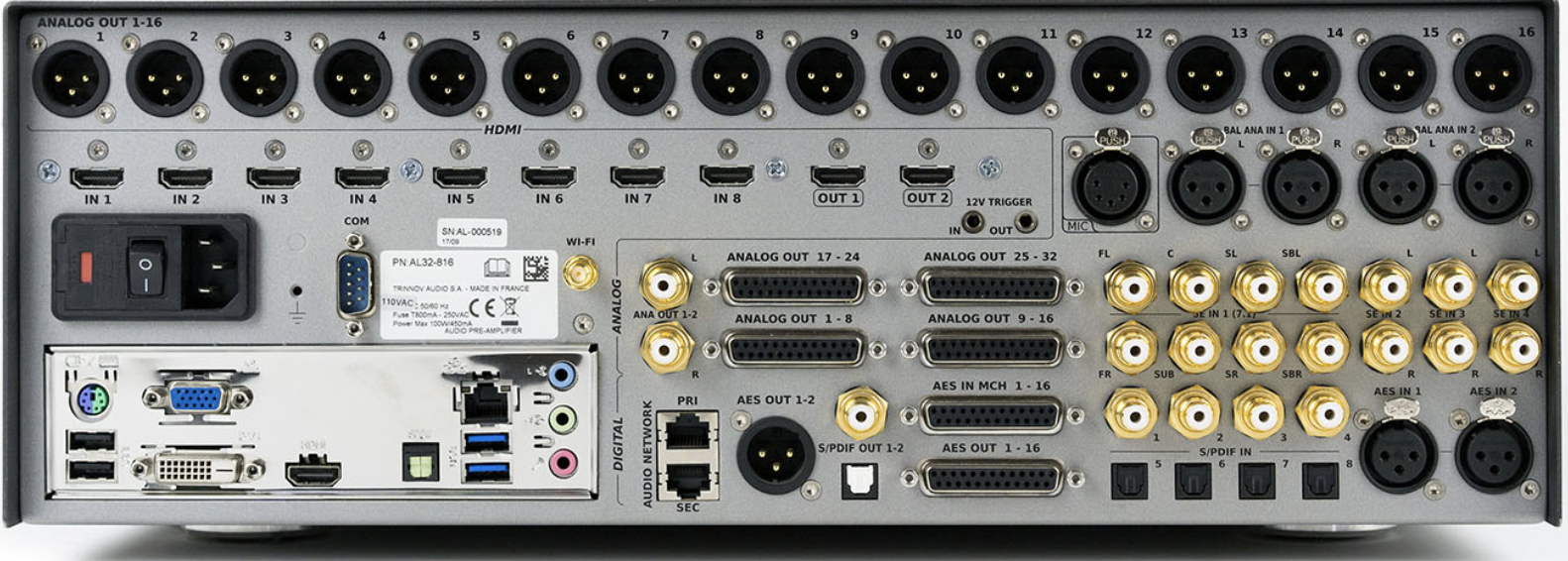

    Usikker om jeg skjønte spørsmålet. Man har 32 analoge kanaler ut; det er reelle kanaler (alle kan mappes til spesifikk DTS:X eller Atmos kanal). Atmos har enda flere men da trenger man Trinnov Altitude Ext48. Som gir 48 dedikerte kanaler, og 16 ekstra kanaler til bruk for subber og lignende.
    Man har 16 XLR, og 4 * DB25 (8 XLR kanaler på 1 plugg). Man har også 2 * DB25 for digital, da kan man bruke 16 digitale utganger sammen med 16 analoge.
