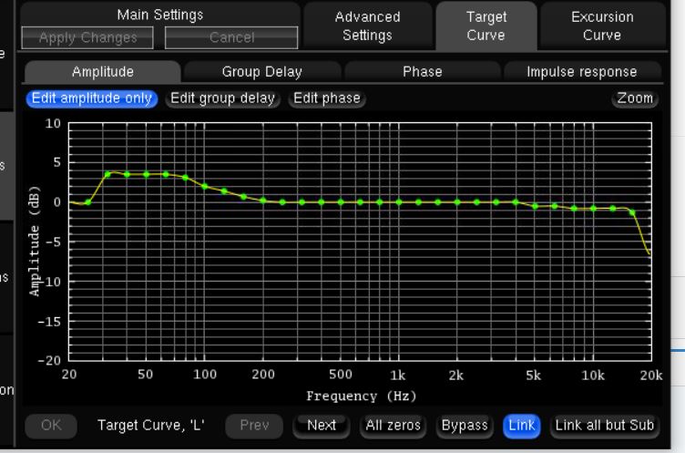

    Til nye Trinnov eiere, vær oppmersom på at default settingen med flat frekvensrespons er noe som sjelden dvs ALDRI låter bra.
    MYE bedre med en target kurvemed et visst løft i bassen . se på targeten som Dirac bruker.

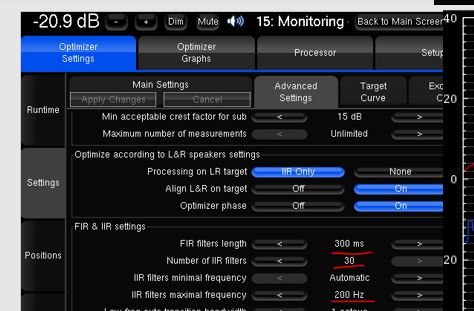

    For å få strammere basskorreksjoner i laveste bass 50hz det anbefalt å øke antall IIR, til 30 og length til 300ms, ikke gå over da kan prosessor krasje

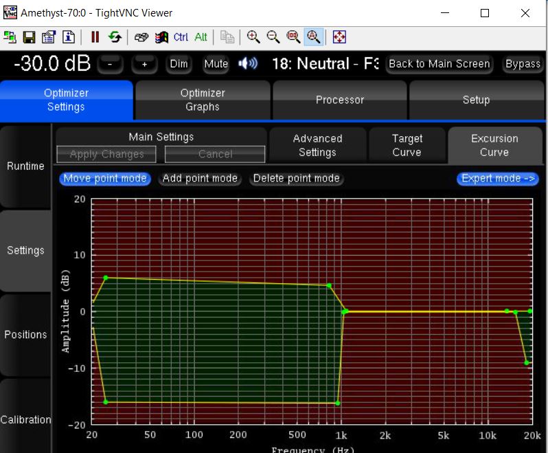

    Har du høyttalere med jevn diskantt og balansert rom kan du prøve å kutte all korrkesjon over 1000 Hz slik:
    Vis vedlegget 699938
    Vis vedlegget 699946 '

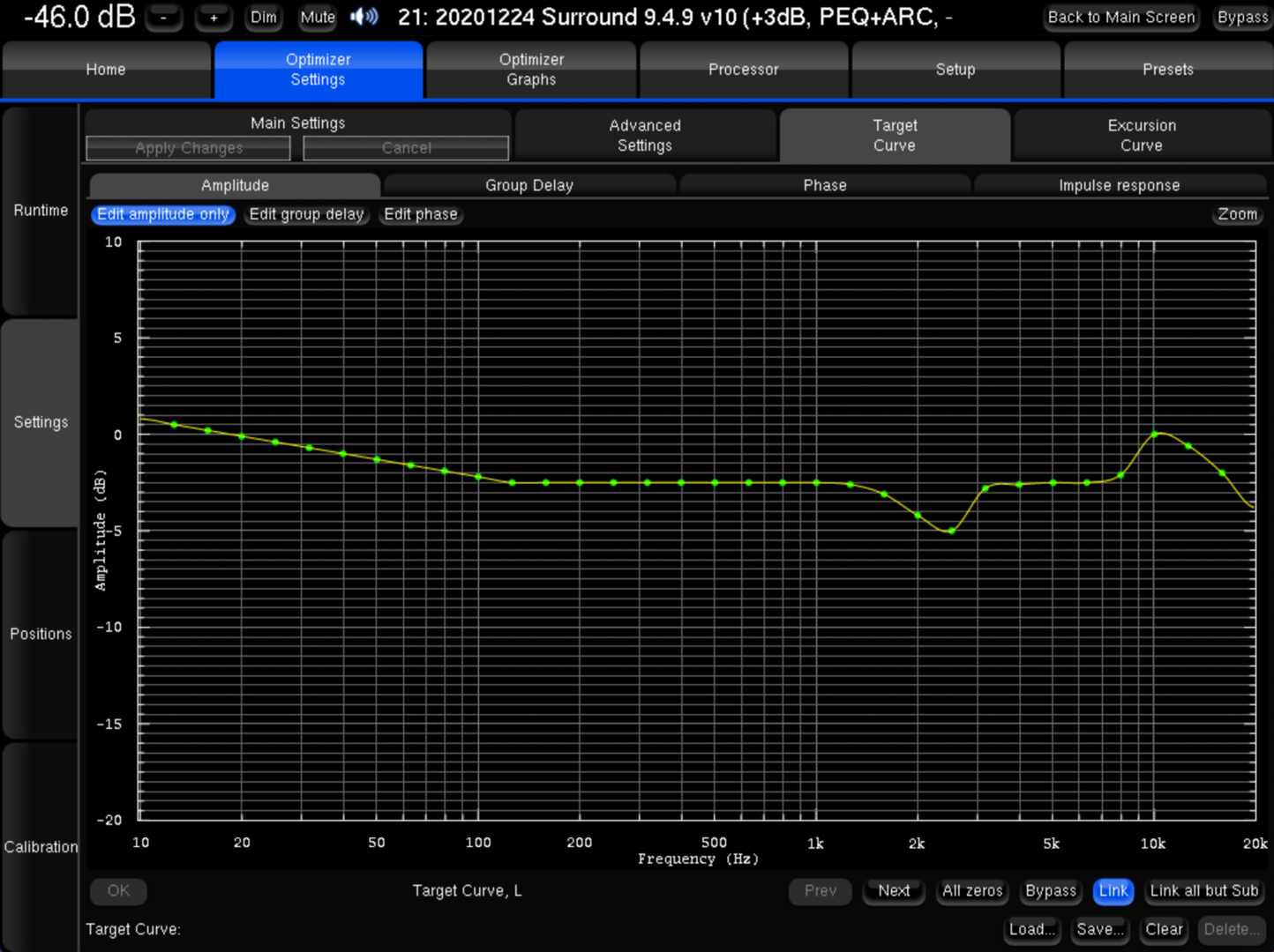

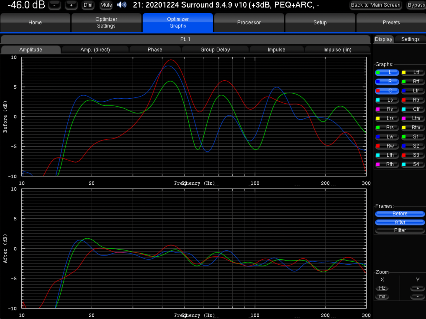

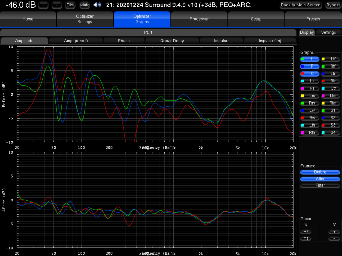

    Jeg er enig at man ikke bør overkorrigere, men ser på det som feil å ikke korrigere noe over 250Hz (eller 500Hz eller 1000Hz). Bruk gjerne excursion curve for å begrense Optimizer over typisk 500Hz, men jeg tror du går glipp av en del med å sette den på 0. Men å begrense effekten over 500Hz har jeg veldig god erfaring med. Det finnes ingen fasit her; prøv og feil for å finne det som fungerer for deg. Dette er en reise man må gjennom; det du synes er genialt nå vil ikke være genialt om 1 år når du har lært så mye mer.
    Target curve løfter jeg 1dB pr oktav nedover fra 120Hz. Flytter også hele kurven ned slik at gain i dB ikke går over 0dB. Har funnet at dette gir best resultat. En liten dupp i området rundt 2.5KHz er også fornuftig. Jeg har også en liten gain rundt 10kHz.
    Denne target kurven bruker jeg en del nå om dagen
    Riktignok går den i positiv gain under 20Hz, men fant ut at jeg slapp unna med denne :)
    Kan lett får kurven helt jevn, men antall IIR filter har en kost, du klarer ikke skille på ujevnheter i responskurven under 1/3 oktav uansett, så hvorfor "overprosessere" for å få den helt jevn?

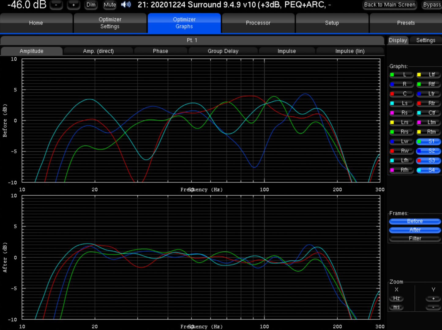

    Duppen fra senterkanalen på 350Hz er rommet, hjelper ikke uansett hvor jeg flytter høyttaleren (den skyves litt opp/ned, men blir værende).
    Oversikt fra 10Hz-300Hz
    Subbene
