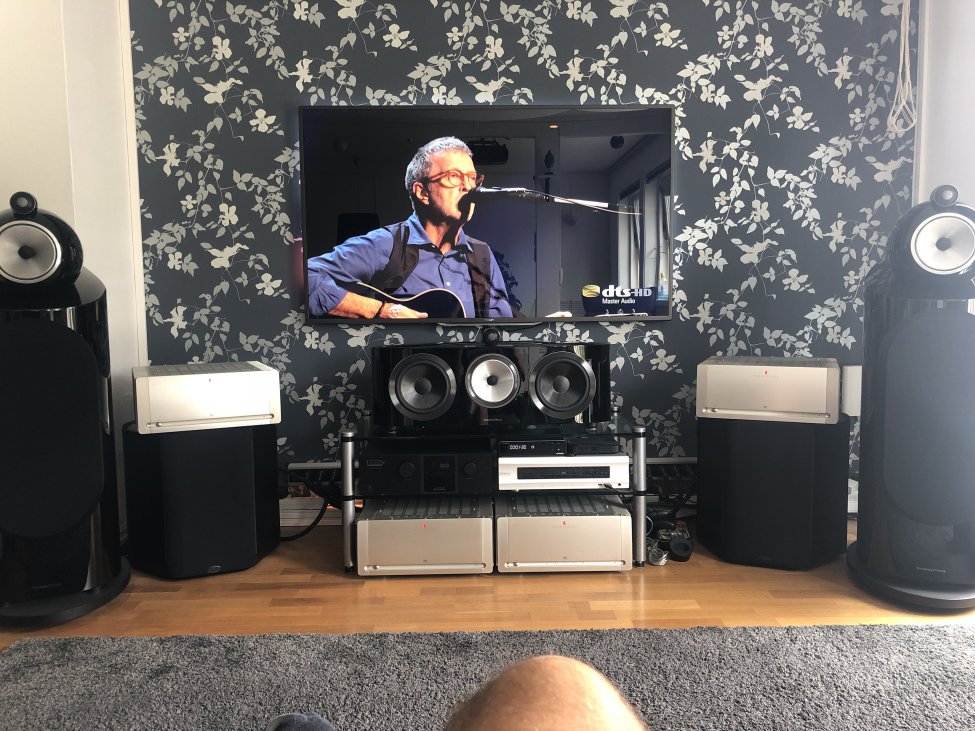

    Et lite stemningsbilde er på sin plass i en tråd som dette også, ikke kun det tekniske.
    Den åpenbare grunnen er at den lille senteren dere ser bak dronninga der er på vei ut. Den er ALT for veik:cool:
    Så i morgen poster jeg et fra samme posisjon med nytt objekt på plass.
    Det blir mye skruing og tuning fremover, inn i høsten skjønner jeg:D

    Det var oppgraderingen sin! Matchet visuelt sett veldig bra. Stort grattis! :)
