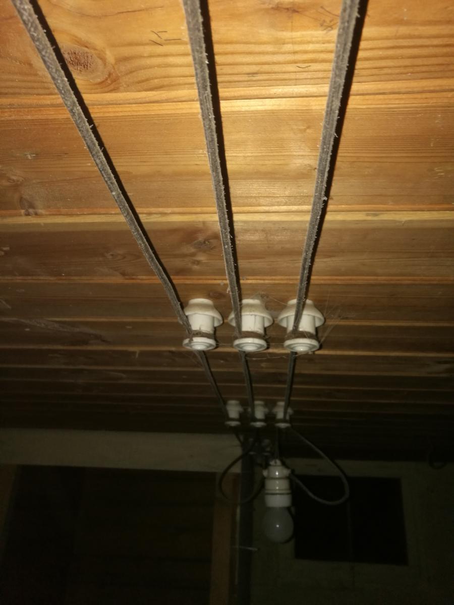

    Fikk noen meter med ledninger,ca. 100 år gamle.
    Fremdeles like fin og myk.
    Lagde kabel til stereoen,og det var den som lagde minst problemer,
    hovedsakelig pga den svært lave kapasitansen den fikk.(tykk isolasjon?)
    Vis vedlegget 550901
    Vis vedlegget 550902
    Har også fått noen porselensneller der det fremdeles er slik kabel (?) på.
    El opplegget er delvis ute i friluft og delvis i gjødselkjelleren.
    Fargen på ledningene er nærmest orange,muligens påvirket av klima.

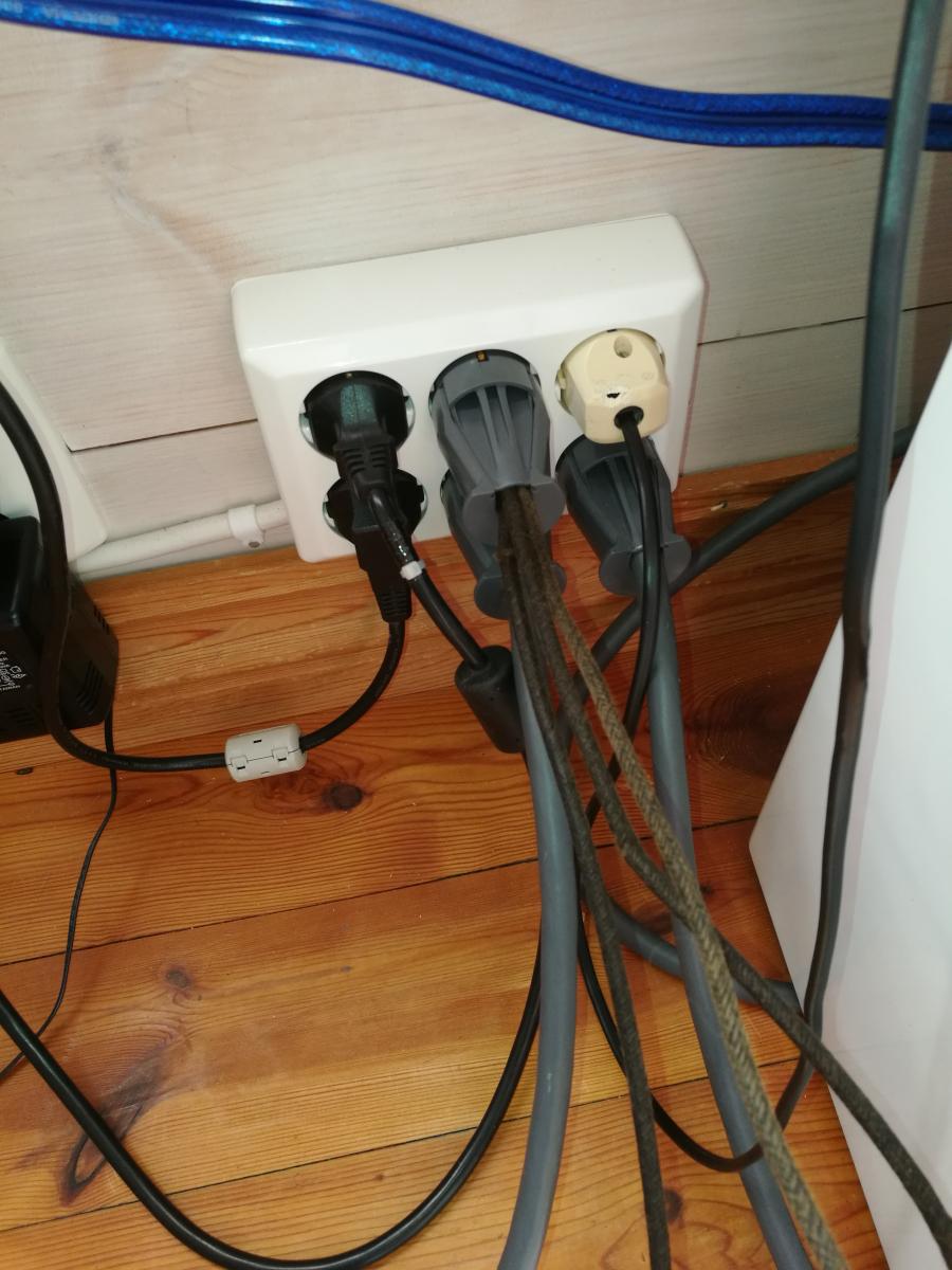

    Mine i kjelleren er omtrent samme type som på Ymirs bilder, men hos meg er de altså totalt uttørket, sprø og oppsprukne, slik at laser av tekstilfibre henger ned fra trådene og den bare kobbertråden er eksponert. Kanskje det har vært varmere der enn hos Ymir?
    Uansett, kapasitansen er proporsjonal med flaten som pluss- og minuslederne vender mot hverandre og omvendt proporsjonal med avstanden mellom dem, så enkleste måte å redusere den på er å flytte lederne lenger fra hverandre. Den dielektriske konstanten er proporsjonalitetsfaktoren. Det vil f eks si at to ledere med 2 mm teflon mellom får samme kapasitans som med 3,5 mm PVC eller 1 mm luft mellom dem, og de samme to lederne med 4 mm teflon, 7 mm PVC eller 2 mm luft får halvparten. Igjen kommer PVC og linolje nokså likt, med dielektriske konstanter rundt 3,5. I Ymirs bilder er mesteparten av avstanden mellom lederne fylt med luft, så det har ikke all verden å si hva de første to-tre millimetrene består av.
