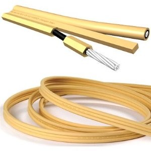

    Du kan jo forsøke badstukabel, den finnes nok i flere tverrsnitt å velge mellom men om du "vrir sammen" lederene i en av disse har du 4,5mm2.
    Et eksempel: https://www.elektroimportoren.no/kabel-ledning/badstukabel/010108000/Catalog.html
    Kabelen er spesielt beregnet brukt for badstuapplikasjoner, eller der man har behov for kabel som tåler inntil 180 grader, kabelen er halogenfri. Leder kappe og ytterkappe i spesial silikon som tåler høy temperatur og mekanisk stress. Tverrsnitt: 3G1,5 mm2. Farge: hvit.

    Hvis du vil ha noe som ikke innebærer så mye arbeid kan du gå for en av hybrid-kablene fra Van den Hul, for eksempel CS-122.
    Disse har 2 lag med isolasjon, først karbon og så deres såkalte Hulliflex.
    Forskjellen mellom PVC og Hulliflex kan du lese om her: https://www.vandenhul.com/difference-pvc-hulliflex-insulation-material/
    Vis vedlegget 550499
    Den kjente jeg ikke til. Interessant lesning om sammenligning med pvc, og at de rakker ned på pvc sin mekaniske endring over tid, samt at det ikke er gasstett. Skal tenke på det :)
