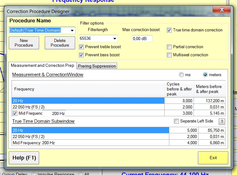

    Hvilke tidsvinduer bruker du og hvor har du lagt middel frekvens? Hvor mye har du som maks heving av dipper? Prøv å sette den på 0.
    Legg gjerne ut ufiltrert måling og correction filter.
    vidarje
    24.10.2009
    5.814
    4.284
    Rasta

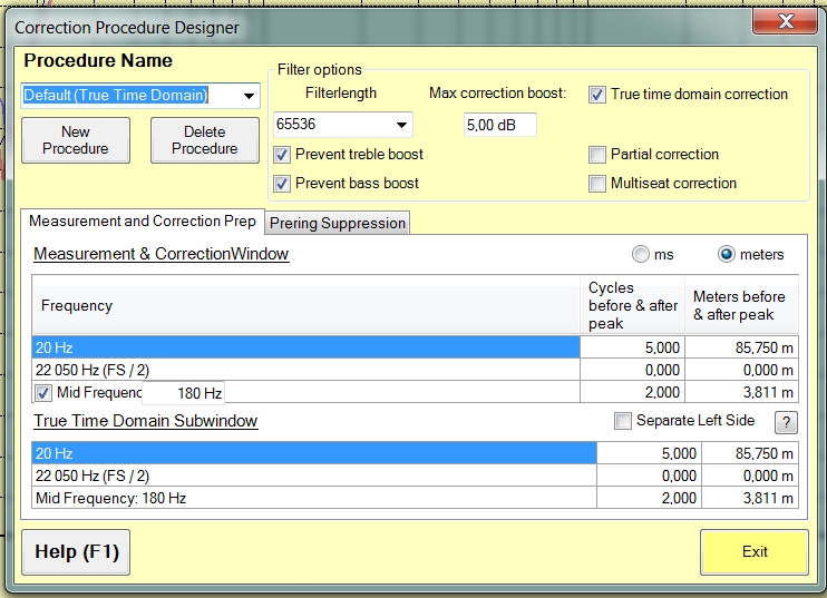

    Takk for svar AtleT:)
    Jeg har 18dB på mikrofonen, så på Air-monitorene holder det med -10 for at målingen ikke blir for høy, dvs jeg må holde meg for ørene. Målingen ser god ut, ingen klipping å spore og GD ser ut til å ligge nesten flatt frem til ca 30Hz.
    Har laget en ny target som kanskje er nærmere det du beskriver:

    Ser fint ut.
    Har du minimumfase target?
    Er det demo du bruker? Har du mulighet til å lage egen prosedyre design?
    Hvis du kan det ville jeg satt den på 200hz med maks 3 perioder frekvens og 2 på TTD og en mindre i toppen. I bassen må du eksperimentere deg frem. Der kan du bruke ganske drøye tidsvinder.

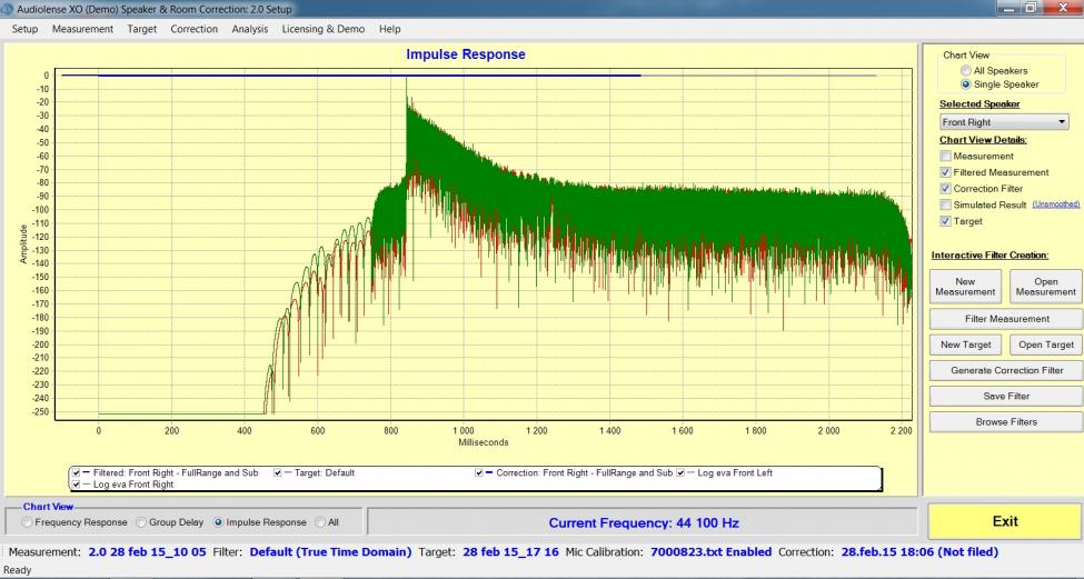

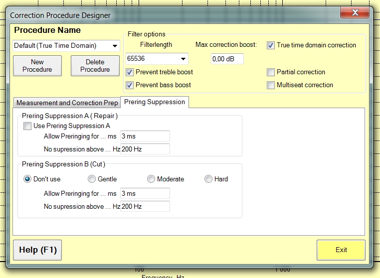

    Sjekk alltid hvordan preringing ligger an i LOG simulation som du kan få opp som tillegsmeny når du er i impulsresponsvisning.
    vidarje
    24.10.2009
    5.814
    4.284
    Rasta
    Ja det er demoversjonen. Det ser ut som jeg kan lage egne design. Jeg bruker minimumfase target. Ikke helt sikker på de andre innstillingene du nevner, men det er i dette vinduet?

    Hei igjen, TTD er True time domain. De vinduene skal aldri være større enn frekvenskorreksjonen. Prøv med både 1 og 0 ved 22khz. Blir smakssak hva en liker best tror jeg.
    Nedover pleier jeg å følge med på targetkurven på simulert resultat glattet og uglattet og bruker så små vinduer jeg kan for ønsket target.
    Synes LOG simuleringen ser perfekt ut.
    Riktig som Bergfinn sier med målingvolum. Det skal være så høyt som mulig, men ikke høyere enn rommet og anlegget tåler.
    Prøv og med 2 perioder ved 200 hz.

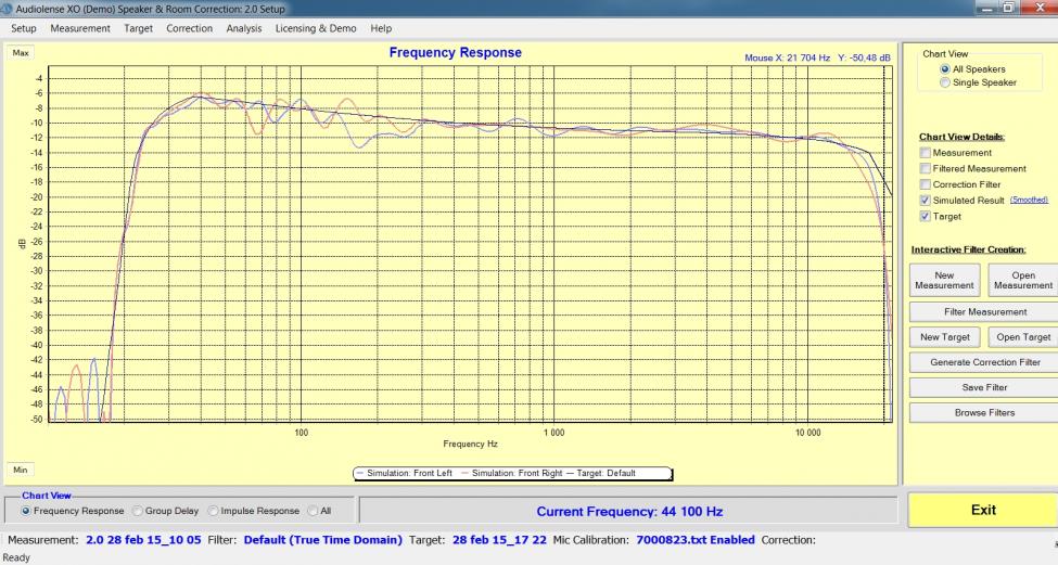

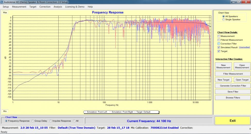

    Her er simulert frespons:

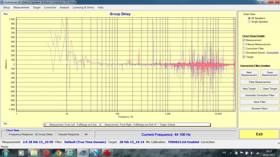

    og GD:

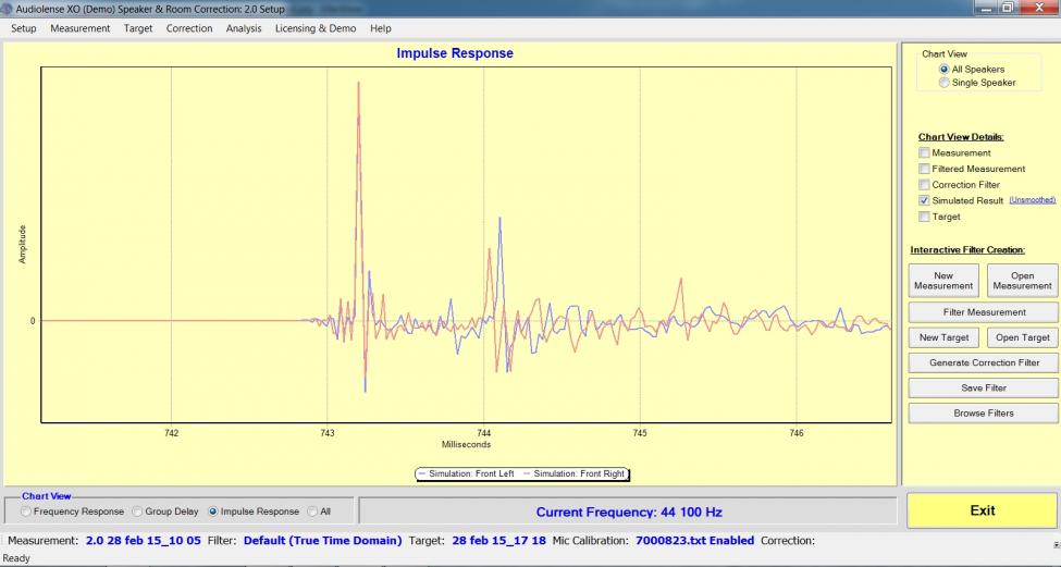

    impulsresons:
    simulert impuls:

    Ser veldig bra ut det her.
    Tidsvinduene har en glidende overgang så du kan forsøke å variere midtvinduet litt for å få ønsket target i det viktige 100-120hz området. Hvis du legger midtvinduet til 250 vil du få litt kraftigere korreksjon på 100hz og litt rettere respons.
    Impulsresponsen ser bra ut, så da er det bare å fortsette å finpusse target.

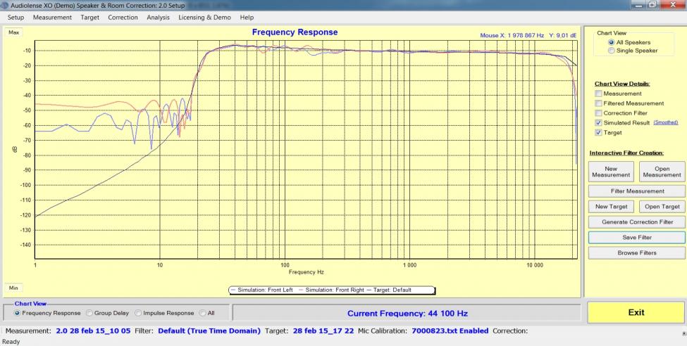

    Kraftige saker dette her. Heving av target over 200Hz gir fort en litt nasal klang i stemmer og for mye i bunn låter sikkert tøft i enkeltes ører, men ikke mine:)
    Sånn ser det ut nå:

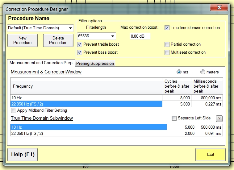

    Har fått noen svar fra Bernt på JuiceHiFi forumet:
    "Du kjører med 0 sykler ved 22 kHz. Det kan greit på ttd vinduet. I praksis blir dette overstyrt av programmet, slik at den første hovedpulsen uansett kommer med. Det kan dreie seg om 4-5-6 samples ved 22 kHz, mao 2 sykluser. Men det er fortsatt ekstremt kort vindu. Til sammenlikning opererer tradisjonell EQ innenfor et tidsvindu med ubegrenset varighet – derav navnet IIR (infinite impulse response)...
    Vanligvis anbefaler jeg å ha minst 2 sykler på korreksjonsvinduet, og jeg nøler ikke med å anbefale betydelig større enn det også. Med et kort TTD vindu og et lengre korreksjonsvindu blir det i stor grad ren frekvenskorreksjon. Som du ser av bildet du har sendt, får du en liten kansellering i toppen av den ene høyttaleren. Det skyldes at korreksjonsfilteret ikke har fått nok tid på seg til å fullføre jobben. Med så korte vinduer vil også den glattede frekvensresponsen som danner grunnlaget for korreksjonen glatte mer enn det hørselen gjør. Mao, så er det en risiko for at du glatter bort hørbare frekvensavvik før korreksjonen genereres. Hvis du ikke ønsker å korrigere i toppen kan det være en bedre løsning å bruke «partial correction» med «no correction» over f.eks. 15 kHz. "
    Jeg har tydelivis mye å lære:) Nok engang er jeg imponert over hvor fort og utfyllende han svarer en som bare har lastet ned demoversjonen!

    Grunnen til at jeg anbefalte 2 perioder frekvenskorreksjon var at dette gir et godt utgangspunkt for å høre hva som skjer med lyden når man legger til større og større tidsvindu.
