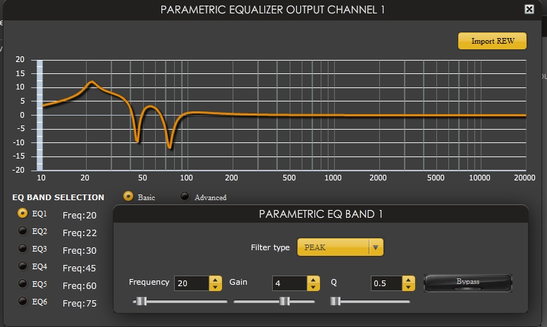

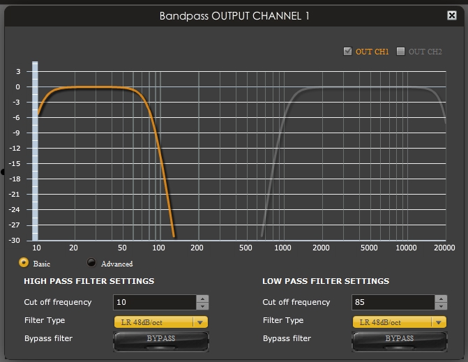

    Her er subinstillingene mine:
    Vis vedlegget 274019
    Vis vedlegget 274020
    Det ser ut til at Dirac hever den dypeste bassen. Kan du gjøre noe med target så den ikke gjør noe med den?
    Min erfaring er å la den dypeste bassen være uten EQ. På Audiolense er dette en kilde til preringing i det digitale domenet og da vil det sannsynligvis være det i Dirac også?
    Hadde forsøk å ha EQ nærmere null og hevet det analoget signalet i stedet hvis mulig. 10db tar av det digitale headroomet og du kan muligens få digital klipping slik det står nå.
    Ikke på langt nær sikkert at det er noe problem i ditt oppsett, men bare en advarsel sett utenfra. :)

    Takk for råd AtleT:) Hvis jeg forstår deg, mener du at det er bedre å lage eq-kurven med bare demping og heller heve output signalet fra forsterkeren?
    Et problem er at jeg har dratt ned 49 og 75Hz maks og da vil de ikke ha samme effekt lengre. 75Hz'n var litt artig fordi dippen ble mindre i samlet respons ved å dra den ned på suben:)

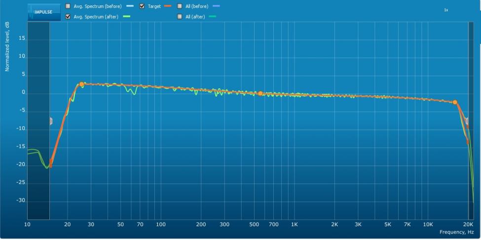

    Det er veldig enkelt å endre target i Dirac. Hva tror du om denne i stedet?

    Ja det var noe slikt. Tenkte at du bruker sub og kan heve det analoget nivået på volumkontrollen der.
    Hvis du derimot ikke får dempet peakene på den måten får man finne på noe annet. Trenger du eksterne EQpunkter i det hele tatt med Dirac?
    Den targeten ser bra ut. Hører du forskjell?

    Jeg kan helt sikkert la Dirac gjøre hele jobben og droppe all eq jeg har gjort med den inne bygde DSP i monitorene og suben. Problemet er at det da blir vanskeligere å sammenlikne hva jeg har og hva jeg får i tillegg med Dirac. Hvis jeg får tid før prøveperioden utløper skal jeg prøve hva Dirac alene kan gjøre, jeg tror det er ganske dramatisk.

    Jeg er ikke helt sikker på hvordan dette er hos meg. Specs fra miniDSP sin hjemme side:
    Item Description
    Digital Signal Processor 28/56bit Fixed point processor, 172MHZ ADAU1445
    Converter resolution / Sample rate 24bit / 96kHz (higher sample rateavailable with custom configuration)
    Bridge (BTL)
    125ASX2: 1x 450W @1% THD+N @ 4_ BTL
    Digital Audio Signal Processing Speaker crossover, Parametric EQ,Comp/Lim, Delay, Gain, Phase, monitoring
    Amplifier monitoring / LED indication Analog/Digital source &Thermal/Over current indication

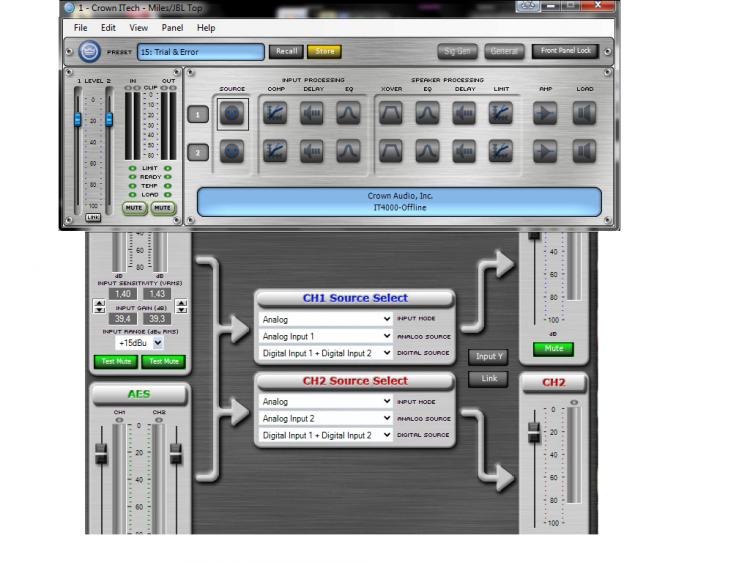

    Ligger innebygd i System architect programvaren min som jeg bruker til å konfigurere itechen. Den er designet av Harman.
    Her er specs på dsp'en som sitter i itech:
    DSP: 24-bit conversion with 32-bit, floating-point DSPprocessing. Has 64 assignable filters with 9 different filter
    types. Includes all-pass filters, over 2 seconds of delay
    available per channel, and dual uncorrelated-noise and
    sine-wave generators.
    Har ikke testet Minidsp HD, men den originale hadde problemer med å heve dipper mye. Kompisen min med 8x15tommere, testet denne i sin kino og det gikk ikke å heve mer enn 3-4db før det ble trøbbel for hans del. Han bruker en itech på dem nå. Den nye Minidsp HD, skal jo visstnok være endel bedre, men der har jeg ingen sammenligning.
    Om du vil se litt av hvordan programvaren ser ut så har du et lite bildet her:

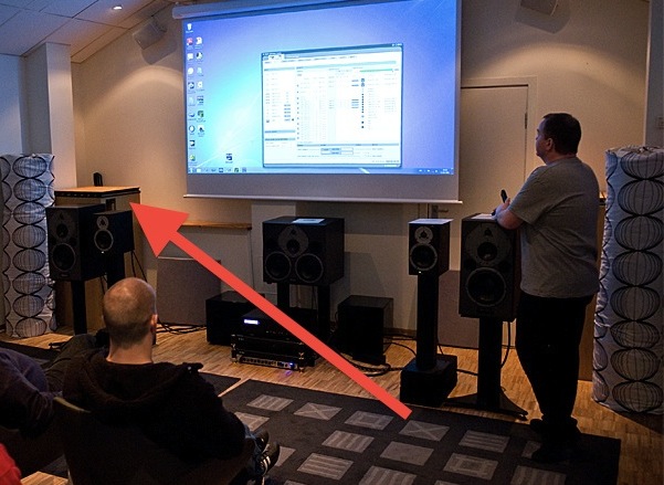

    Visste jeg hadde ett bilde liggende en plass, ser du noe kjent Vidar ?
    Må takke for at jeg fikk komme, det var spennende å få en lytt til de "små" monitorene dine :) Jeg er jo litt kjent med Dynaudio da jeg selv eide 1.3 se Contour for mange år siden. Kjente godt igjen den nøytale stramme lyden.
    Fikk meg en skikkelig aha opplevelse i hulen til Vidar da lytteposisjon er svært nærme høytalerene men plassert veldig bredt. Var usikker på hvordan dette skulle bli men ting falt raskt på plass da musikken begynte å spille. Borte var høyttalerplassering og rom og tilbake står en enorm bred scene der musikerne fikk godt med armplass rundt seg, vokaler står fjellstøtt på sin plass og det fremstår som noe merkelig at det faktisk er Dynaudioene som lager lyden da de jo er så og si helt ute av synsfeltet. Jeg og Vidar har jo mye lik musikksmak og det meste han spilte har jeg sansen for så det var enkelt å like oppsettet og hvordan han har styrt lyden.
    Subwooferen er sømløst intergrert og det viser seg at DSP og akustikk tiltakene virkelig har gjort sin nytte i ett utfordrende rom. Dette viser hvor verdifullt det kan være å ha kunnskaper rundt slike løsninger og benytte seg til fulle av dem.
    Vi testet også Dirac og jeg må si det var en svært positiv opplevelse. Alt falt bedre på plass og det ble mer kjøtt på benet samtidig som alt fremsto med mer nærvær og smekk, mer naturlig rett og slett, når en ser på kalibreringskurvene og impulsen etter Dirac er det jo helt klart at den fungerer etter hensikten. Jeg forventet at den kom til å virke men hadde ikke forventet at den skulle virke i den grad selv med akustikkplatene på plass - morsomt og dette skal garantert testes ut i eget oppsett :)
    Skal jeg være litt kritisk (som jeg vet Vidar liker ;)) må det være at det blir litt lite dybde i lydbildet og at rommet spiller litt med, dette kjenner jeg raskt igjen da jeg slet med det samme når anlegget mitt også sto i stuen.
    Summen er ihverfall at lyden er overraskende god alt tatt i betraktning og det viser seg (igjen) at det lønner seg å jobbe med løsninger som akustikktiltak, plassering av høytalere, og romkorrigering. Fikk dessverre ikke tatt bilder denne gangen så for ha det til gode til neste gang.
    PS. den lille hytten din hadde nok kunne fungert som tilflukrom det også :)
    God Helg !!

    Får bare stille meg bak det Johnny skriver rundt oppsettet og lyden.
    For meg og min musikksmak, så blir det noe spinkelt. og jeg hører godt at rommet spiller med. Men i forhold til hvordan romet ser ut så overrasket dette meg veldig positivt. Rommet er utfordrende, men Vidar har fått det veldig godt til. Avspilling av vokal og akustisk musikk hadde godt med attack, pinpointingen er god, og som Johnny er inne på. Vokalen står dead center, som det heter på godt norsk. Jeg legger også merke til at instrumenter står høyere opp fra gulvet enn det jeg er vant til fra eget rom/lyd. Jeg ble sittende å titte litt opp på hu dama i Musica Nuda.
    Nå vet jeg hva widescreen sound er fornoe, og ja, det overrasket stort. Mangler litt dybde som også Johnny er inne på, men bredden er fin. Men nå er jo jeg vant til et mye større lytterom. Med større plasserigsfrihet. Med tanke på at man sitter helt inntil bakvegg, så er det meget bra.
    Fikk også noen låter med og uten DIRAC koblet inn, og ja, dette fungerer virkelig. Jeg kan vel sammenligne det med den første gangen jeg hørte DSPeaker Antimode 2.0. Dirac gjør at forkus flytter seg litt nedover i frekvens. Det som var for skrikende uten DIRAC ( Dumdum boys plata) ble mye mer behagelig å lytte til. Merka at foten gikk mer med Dirac innkoblet enn uten. Skal absolutt prøves her også. Fundamentet i musikken vokser, og stemmene framstår med mye mer ro. Kan vel si at det høres ut som om de koser seg i studio med Dirac, uten Dirac så høres det nesten ut som om de har dårlig tid, er stressa og skulle heller vert en annen plass.
    At DSP og romkorreksjon, samt akustisk behandling av rommet har noe for seg, er helt klart.
    PS; Johnny, det bildet husker jeg godt. Dette var første gang jeg hørte at det kom lyd fra utsiden av høyttalere på en demo. Og Morten er jo en person som forklarer ting grundig.
