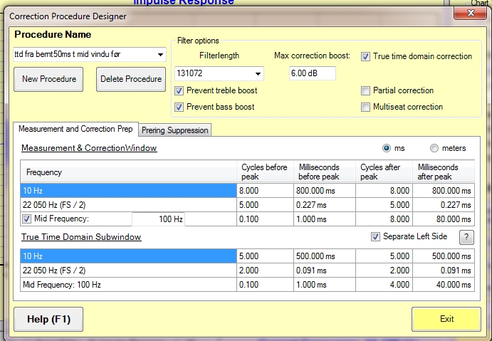

    Gjorde et par endringer i Audiolense i går kveld. Jeg økte filterlengden til 131072 og satt preringing til 3ms. Det strammet opp lyden betraktelig i bassen og flere detaljer dukket opp. Totallyden fikk en lysere karakter, men det passer vel bra i og med at mindre energi blir "hengende" i rommet. Jeg må teste en ny målkurve som er tiltet mot mindre i toppen og mer i bunn. Dette er sånn det ser ut i TV posisjon nå:

    Bx, takk for forslaget til korreksjonsprosedyre. Jeg fikk testet den i går kveld på lavt volum og bare i TV-posisjon. Jeg synes det likner lydmessig på den prosedyren jeg har brukt. Det låter litt slankere og jeg synes kanskje "etterklangen" på akustisk bass endrer karakter underveis? Jeg skal teste mer på høyere volum og i hjemme alene posisjon:)
    En ting jeg lurer på er når jeg setter volumet på Squeezeboxen på rundt 20% opplever jeg av og til at det høres ut som noe er galt, skrape/skurrelyd. Jeg har tenkt at dette kan skyldes at en digitale volumkontrollen i Squeezeboxen ikke er optimal på så lavt volum? Jeg har derfor satt monitorene på -10 og redusert digital input på suben med 10dB.
    Er det bedre å redusere analog output fra subforsterkeren enn digital input?

    Det så bra ut det du hadde laget selv også. Det kan godt hende det låter bedre.
    Jeg har ingen erfaringer ift SB og det du beskriver her, så jeg vet ikke. Hvis SB-en kjører 16 bit, så er det sikkert best å ha den digitale volumen på bortimot full styrke - i hvert fall når man spiller rimelig høyt. Når de digitale kontrollene har høy oppløsning så skal det mye til å gjøre det bedre analogt.
    Og så skal man passe på at det ikke blir analog overstyring på inngangen og og digital overstyring inni sb-en.

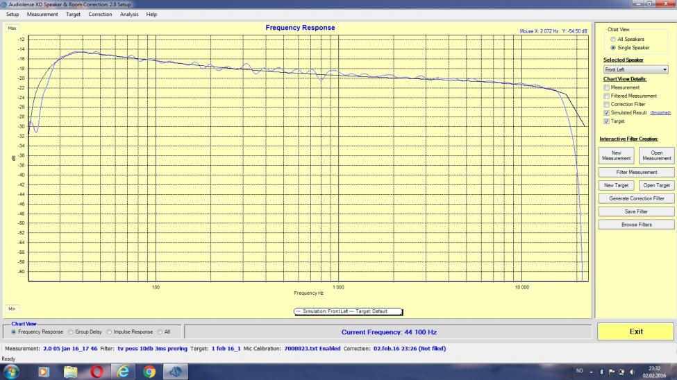

    Her er dagens resultat av AL lek:) Synes det begynner å låte relativt greit i "TV-posisjon" også. Har gjort nye målinger med lavt støygulv og laget nye filtrere.
    Dette er simulert respons:

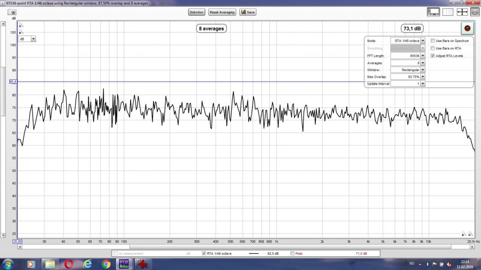

    Og her er RTA målinger av rosastøy med og uten AL:

    Ser jo meget pent ut dette. Målingene i etterkant viser jo at Audiolense gjør akkurat det det skal.

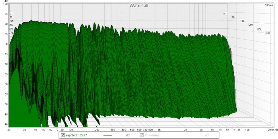

    Rasta
    Endelig fikk jeg gjort en måling med REW og Al-filter. I siste beta versjon av rew er det mulig å generere et målesweep med en akustisk referanse som starter måleprosedyren. Da er det bare å kjøre målefilen fra serveren gjennom en convolver og måle med hjelp av REW. Første måling med elendig mikrofonplassering:
