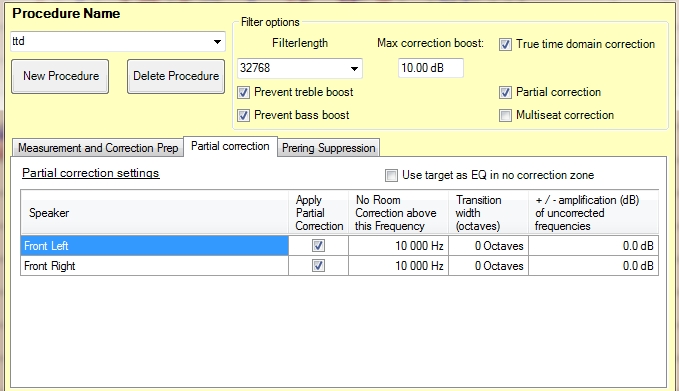

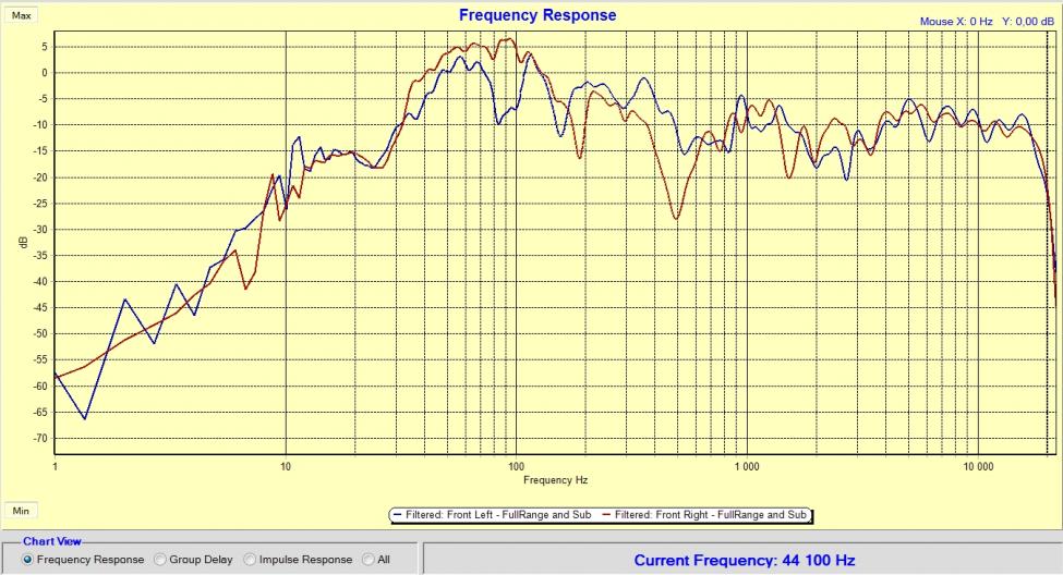

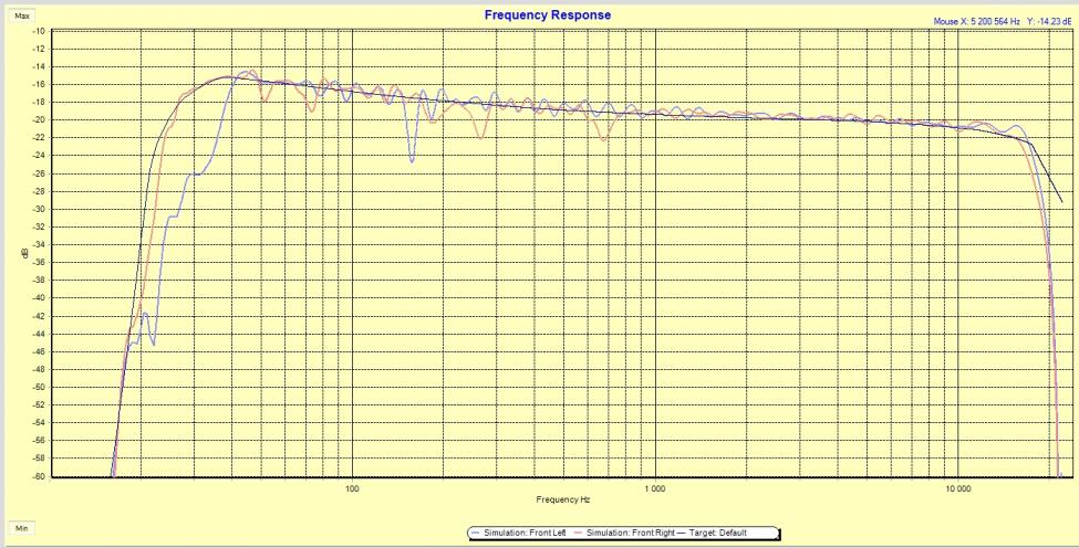

    Her er målingen, simulert resultat, målkurve og korreksjonsprosedyre:

    Interessant. Hvorfor har du satt "ingen korreksjon" over 10k?
    Noen AL brukere sier det låter mer transparent med å sette correction boost til "0"
    Har du testet det?
    Du kjører filterlengde på 32k. Jeg kjører alltid 64k. Tror det gir bedre oppløsning i korreksjonen for bassområdet. Delay blir noe lengre, men det har ingen betydning ved musikklytting.
    Mener også at Bx har nevnt at man ikke bør sette større verdier i ttd delen enn frekvens delen.
    Hvorfor? Aner ikke. Men du har jo fått mye bedre lyd enn før så du må jo gjort det meste riktig vil jeg tro.

    Tror Audiolense overstyrer partial correction over 10K. Har du prøvd med og uten Vidar?
    Hvor langt filteret bør være kommer an på samplingsfrekvens. Bruker man 44Khz og korrigering av kun to høyttalere tror jeg det holder i massevis med 32k.
    Det med at man ikke skal sette større verdier på tidsvinduene enn frekvensvinduene tror jeg var en trykkleif fra Bernt en gang i tida.

    Jeg har ikke prøvd med og uten, men jeg tenkte at mine målinger over 10k var beheftet med mye usikkerhet at de ville være dumt å korrigere målefeil. 99% av min musikk er 44.1kHz så da holder det vel med 32k.

    Ok, da må jeg og prøve større verdier på tidsvinduet.
    Jeg får kun god lyd når jeg bruker TTD så dette må testes ut nærmere.
    Det irriterer meg at jeg har så liten forståelse av hva som skjer i diverse innstillinger.
    Men jeg får jo fantastisk lyd likevel, så jeg får bare gjøre leksa mi og forsøke grave dypere i materien.
    Jeg vil tro det er mer hente ut for mitt vedkommende.
