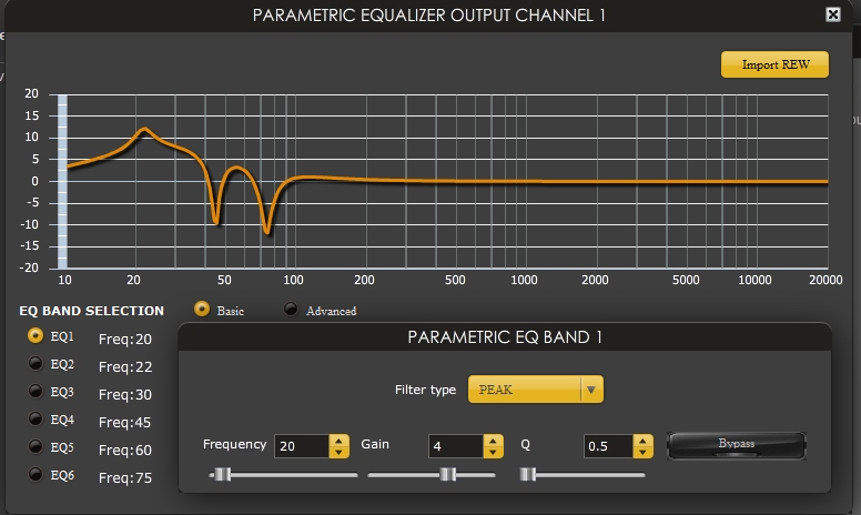

    Til daglig TV-titting, film og bakgrunnsmusikk står høyttalerne som på første bilde. Da går alle signaler innom en Denon AVR2310 og videre analogt til høyttalerne og sub. Når jeg skal lytte til musikk sendes signalene digitalt fra en squeezebox touch og rett til høyttalere og sub. Da står høyttalerne godt ut på gulvet (bilde kommer senere).

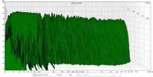

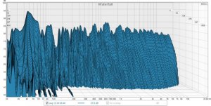

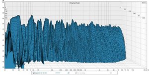

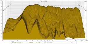

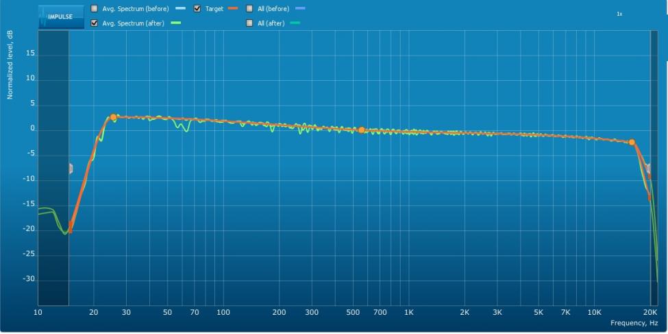

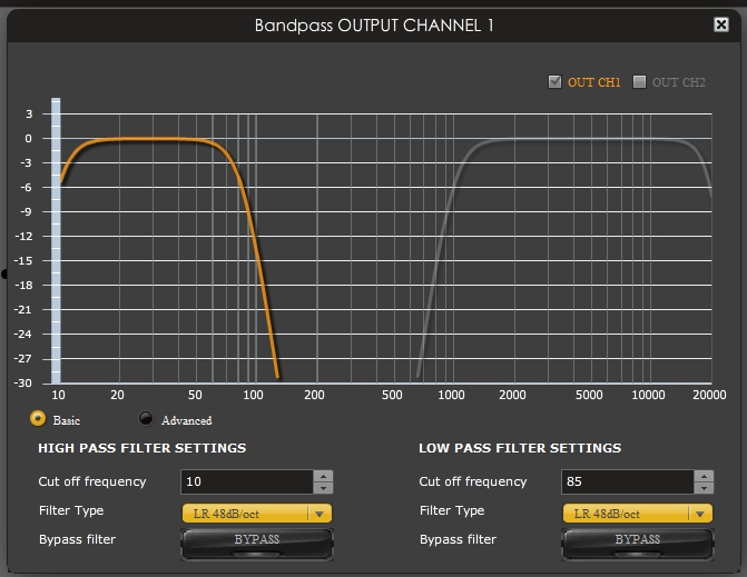

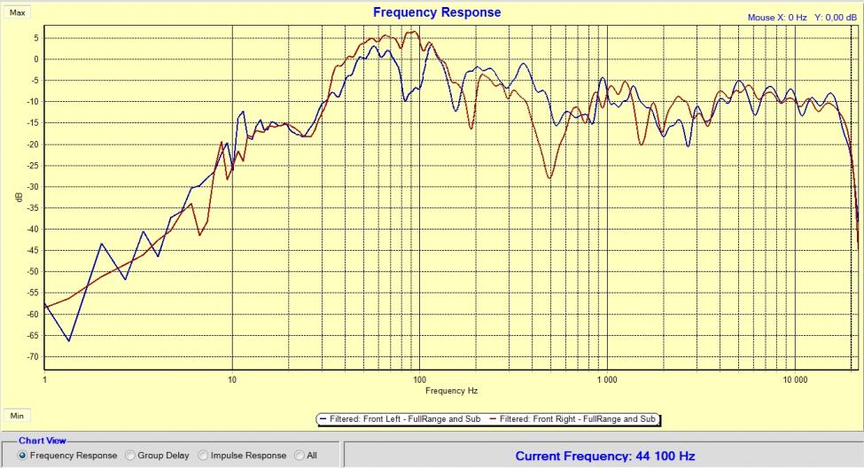

    Her er noen målinger etter at suben er tilpasset:

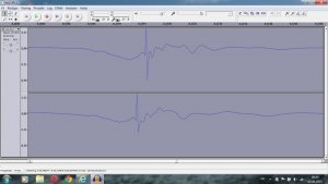

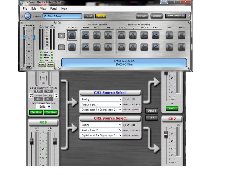

    I går kveld fikk jeg den engelige bekreftelsen på at SPDIF signal rett i AES/EBU inngangen på suben og videre derifra (bare buffret i følge miniDSP) som AES/EBU signal til høyttalerne er en dårlig ide. Jeg tror rett og slett at subforsterkeren ikke handterer SPDIF signalet og introduserer jitter. Jeg koblet tilbake til gammel konfigurasjon med SPDIF direkte til høyttalerene og med analog utgang på Squeezboxen til suben, Voila, godlyden var tilbake, men med dypere bass:) Nå har jeg bestilt en TOSLINK til RCA konverter så jeg får digitalt signal direkte til både høyttalerne og sub. Selv om det blir jitter på suben er vel dette neppe hørbart?

    Vannfallet ser forresten veldig bra ut. Er det begge høyttalere?

    Vannfallet er med begge høyttalerne. Har vært en del frem og tilbake på dette, men har kommet frem til at med en så usymetrisk plassering er det best å justere til samlet respons i bunn.

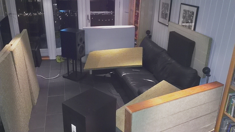

    AtleT, jeg leste oppretter og ikke opprettet, sånn kan det gå litt sent på en fredagskveld:) Det kommer mer, men jeg er ikke den som bytter utstyr ofte. Her blir et nok mest småjusteringer underveis.
    Takk for det 8x12_TOM, men jeg skulle kjøpt bassene som du lagde samtidig av EHED:) (Ikke sikker på om Tralltrall hadde likt det;)).
    Det er stor forskjell i lyden når høyttalerne kommer ut i rommet, selv om jeg får enda flatere bassrespons når de står nær bakveggen. Dybde, bredde og pinpointing blir dramatisk mye bedre. Hvis jeg i tillegg setter ut dempeplatene hopper jeg inn i lokalene hvor opptaket ble gjort (ikke like troverdig som hos deg 8x12_TOM).

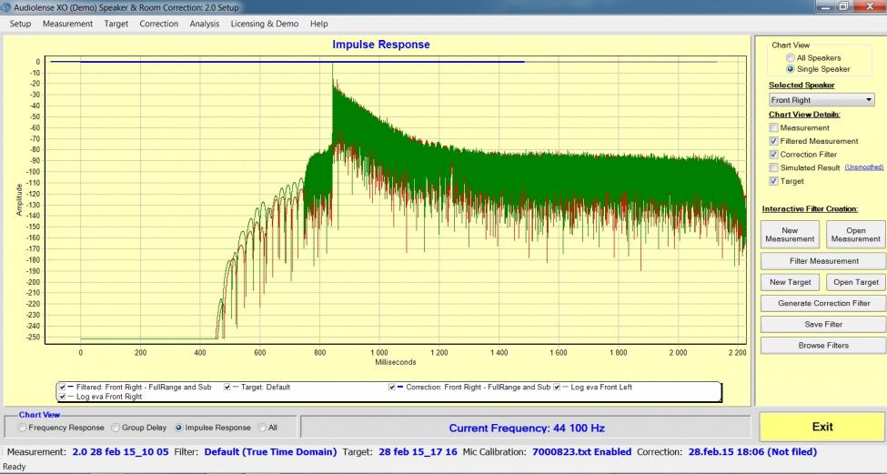

    Det er fremdeles noe tidlig refleksjon som burde dempes, men det er spesielt i taket og det er ikke helt enkelt å få til. I rommet står det også et trommesett som synger med selv om jeg har dempet toppskinnet og slakket fjærene på skarptrommen.

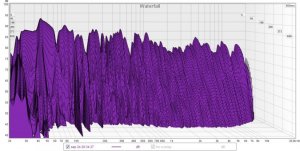

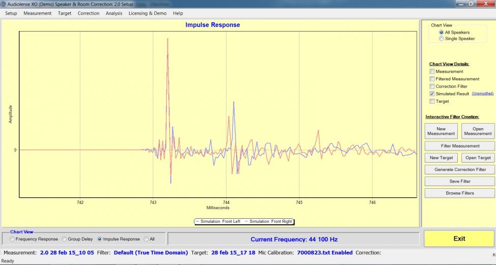

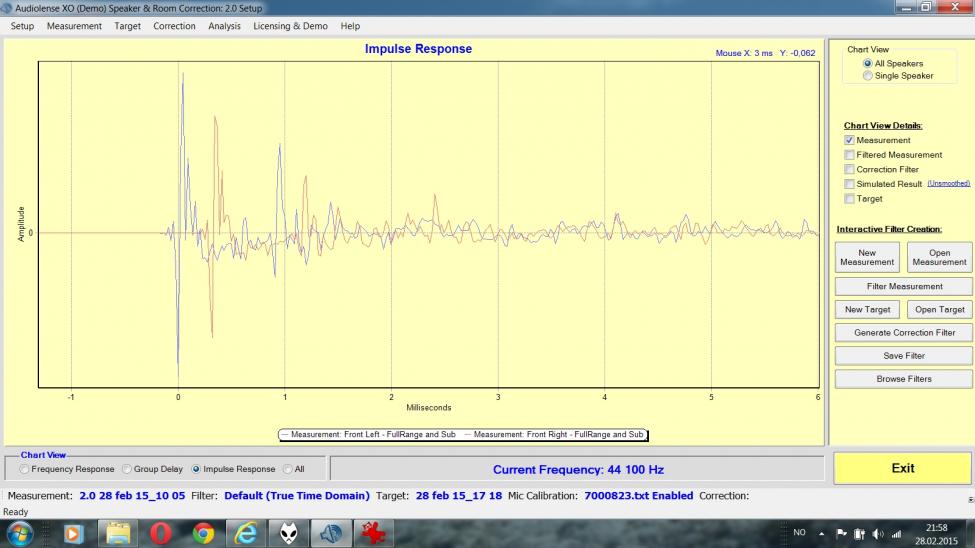

    Her er ETC med dempetplater på plass:

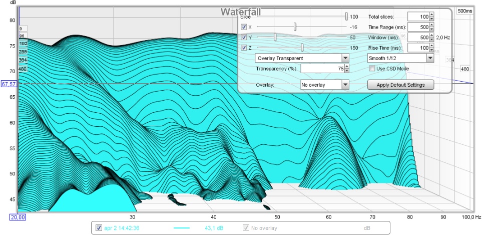

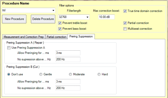

    Bare et spørsmål angående vannfalet. Toppen av vannfallet ditt følger en 1/6 glatting. Hvordan får du til det? Hos meg vises det alltid med 1/48 glatting.
    Er det en innstilling jeg ikke vet om?

    alt, G og så ctr+shift+6 Du finner det under graph i øverste menylinje;)

    Virker ikke. Tror jeg har en for gammel utgave av REW.

    Da er det bare og oppdatere;) Jeg må ha siste beta versjon for at Umik-1 skal virke skikkelig.
    Du finner det også under Control fanen. Rett under der du setter hvor lang tid du ønsker å vise vannfallet på...

    Takk for det gismo:) Ulempen med å gjøre det er at livet blir ikke det samme etterpå, når akustikplatene er borte. Heldigvis blir det ganske bra med to 10cm plater i front og en bak hodet:)
    retep, det er tydeligvis mange veier til glattekurver;)

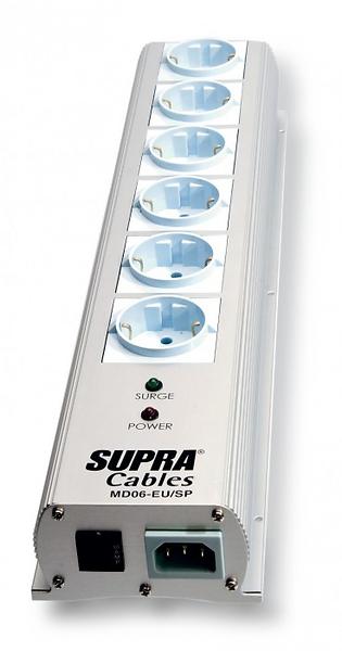

    En annen liten oppgradering jeg gjorde for et par uker siden var å sette inn en slik:
    Siden alle de vesentlige forsterkerene mine er av klasse-D og derfor ikke trekker så mye strøm, regnet jeg med at den holdt. Den fjernet helt klart støy som ble plukket opp av de analoge signalkablene. Jeg synder stygt med å samle strømkablene sammen med analoge- og digitale-signalkabler. Jeg vet ikke hvor mye den har å si når det gjelder det digitale signalet. Det er også greit at det er overspenningsvern i filteret.

    Et annet stemningsbilde:) Dette er omtrent sånn det ser ut ved den daglige (nattlige) lytting:
    Rammene er midlertidig trukket med stretchlaken for barnesenger. Jeg har kjøpt høyttalerstoff, men det har ikke kommet på plass enda. Jeg vurderer også kanskje noen trykte bilder. Det er egentlig bortkastet, jeg lytter jo i mørke:)
