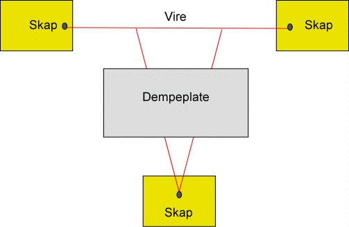

    Har tenkt litt mer på takdemping og kommet frem til at det er mulig å spenne opp tre vire mellom tre skap og legge en dobbel plate oppå.
    Vis vedlegget 273320
    Dette burde være enkelt å sette opp og ta ned på to minutter:) Skal se hva jeg finner på biltema i morgen.
    Bilir platene ligge løst, må vel ha ganske godt spenn på virene da ?

    Ja, platene skal ligge løst. Jeg skal prøve med en dobbel plate uten ramme, men med trekk. Jeg testet med hyssing i går og da sank de ganske langt ned. Derfor tenkte jeg en tynn vire er bedre siden den strekker seg mye mindre. Det er mulig jeg må feste skapene litt bedre til veggen.

    Og dette er greit for konemor....? Eller tar du ned vireene også når du er ferdig?

    De må ned etter hver kosestund, men hvis jeg tenker riktig er det gjort på sekunder.

    Vire fungerer fint, men jeg må feste skapene bedre til veggene:) Det største problemet nå er, hvor jeg skal gjøre av platene når de ikke er i bruk? Sjefen var ikke direkte overbegeistret over flere plater inn i huset, her må det tenkes!
    Det er ingen tvil om at platene virker:) Jeg vet ikke om jeg får mer nivå rundt 150-200Hz, men lydbildet har stabilisert enda mer og lyden er mer "avslappet". Jeg får ta noen ETC målinger etterhvert for å se om jeg treffer førsterefleksjonen med platene.

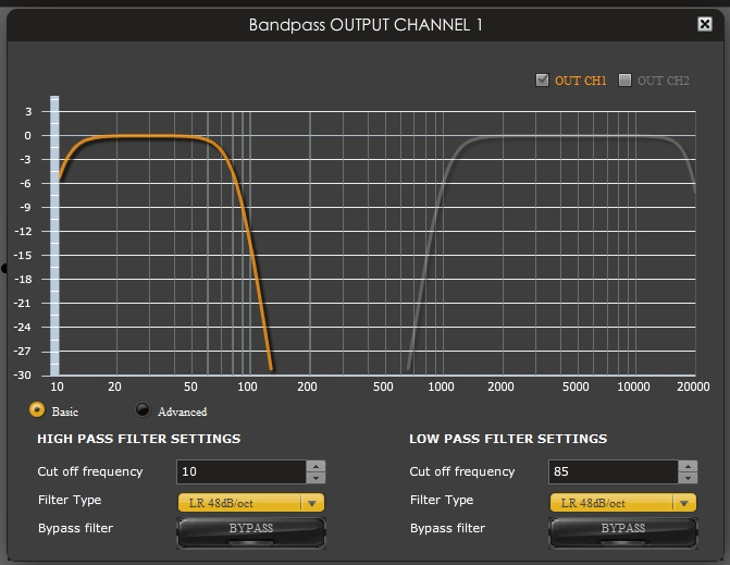

    Oppdaget at innstillingene på på suben hadde endret seg. Det var noe som ikke stemte i går, det var mer "festkul" enn vanlig? Det ser ut til at jeg har lastet inn noen gamle innstillinger i forbindelse med at Java har blitt oppdatert. Problemet er at jeg ikke har lagret de siste innstillingene:( Da er det bare å brette opp ermene og finne frem UMIK-1 og lydkort ved første anledning som byr seg.

    Trodde jeg hadde lagret, men når jeg trykker save settings lagrer den bare den ene av fire presets.

    Nå er alt meget bedre:) Jeg hadde lagret en preset som jeg brukte da jeg kjørte suben analogt. Jeg tror det var den riktige, bare analog input. Lastet akkurat ned en prøveversjon av Dirac live fra Dirac Research ,men fikk ikke helt kontroll på kinaDacen for distribusjon av digitale signaler:( Det ble fryktelig høyt og ukontrollert? De gir 14 dagers prøvetid så kanskje det blir en mulighet for å høre hva programmet gjør på møtet. Jeg skal prøve en annen måte å sende signalene fra PC'n, men ikke i dag, nå skal det spilles musikk:)

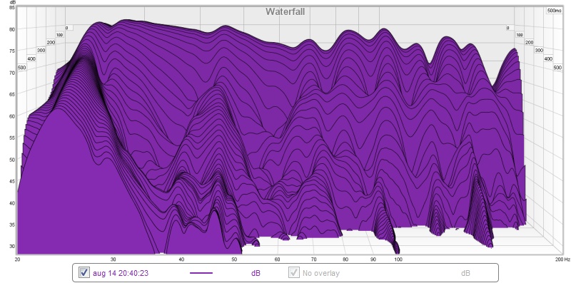

    Nå har jeg kjørt noen sveip i REW med og uten Dirac inne (grønn er med):

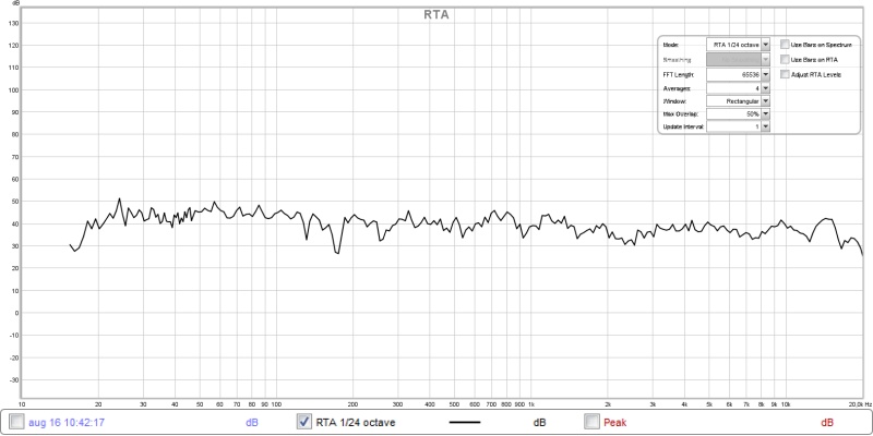

    Testet også Pink Noise med RTA
    Med Dirac:
    Uten Dirac:
    Ikke så store forskjeller men lyden av PN endres mye. Det er mye mørkere lyd med Dirac.
    Ingen tvil om at dette hadde vært mye mer dramatisk hvis jeg ikke hadde justert bassen etter beste evne først.

    Imponerende flat kurve uten Dirac Vidarje.:)
    Tipper den mørkere lyden kommer av 2db mer helling fra 60hz-4Khz og nivåøkningen mellom 50 og 80hz.
    Anbefaler at du ikke hever den dypest bassen hvis du har mulighet å stille target til å rulle av naturlig. Heving av avrullingen er en stor kilde til artifakter imo.

    Ser jo veldig bra ut dette Vidar, jeg fikk selv mørkere lyd med de siste justeringer på akustikken. En liten stund trodde jeg at det var noen detaljer som var borte men det var ved nærmere lytting faktisk mer og enklere å følge de forskjellige instrumentene lydrommet.
    Jeg har lyst til å teste Dirac men siden jeg føler at jeg har ganske god kontroll på akustikken spørs det vel hvor mye appen kan gjøre hos meg. Jeg har litt inntrykk av at AL og Dirac er for de som kanskje har vanskelige rom i utgangspunktet men er åpen for at jeg kan ta feil :)

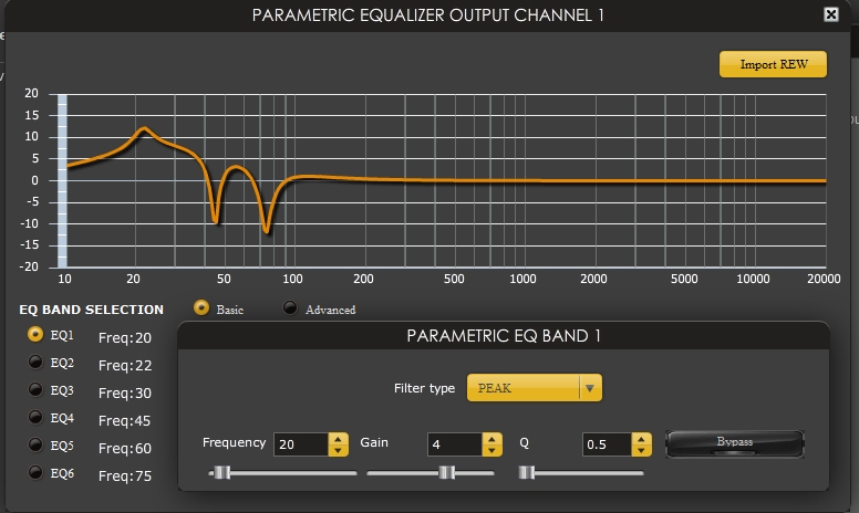

    Du har sikkert rett AtleT ang hva som gir mørkere lyd. Jeg har gitt opp å få noe under ca 25Hz med bare eq. Det er tydelig at Dirac gjør noe med de stående bølgene på ca24Hz og 49Hz.
    Her er subinstillingene mine:
