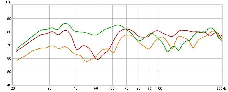

    Litt mer nerding på hytta:) Dette tror jeg er det beste jeg får til uten flere suber. Det er en skikkelig dal rundt 50Hz pga plassering og uheldige dimensjoner på rommet.
    Dette er en kanal inkl sub:
    Dette er tre forskjellige SSposisjoner: den jevneste er ca 10 cm fra bakveggen.

    For rimelig hyttelyd må vel dette være innafor.
    ...eller?
    vidarje
    24.10.2009
    5.814
    4.284
    Rasta
    Det spiller rimelig greit, homogent og ganske varm lyd. Det makser nok rundt 90dB og det er ikke super dynamisk. Romresonansen på ca 35Hz ble litt for dominerende så jeg har dratt den ned 5dB i forhold til grafene. Jeg tror mange ville trodd det var noe mye dyrere og fancy hvis jeg hadde hengt et forheng foran:)

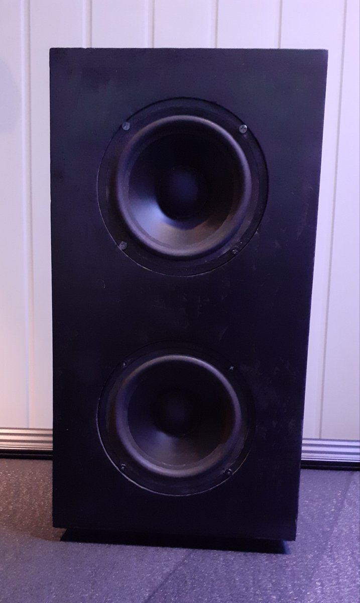

    Har begynt å forberede neste hyttetur (en gang i fremtiden) med å lage en enkel motfasesub for å prøve å rette opp litt av rotet romakustikken gjør med bassen.
    Tenkte å lage en enkel kasse som jeg kan gjemme under sofaen. Den blir koblet til en Threshold CAS1 som jeg har liggende og styrt av den siste kanalen på 2x4HD.
    Inspirert av The Shy har jeg brukt OSB-plater og gipsskruer :)

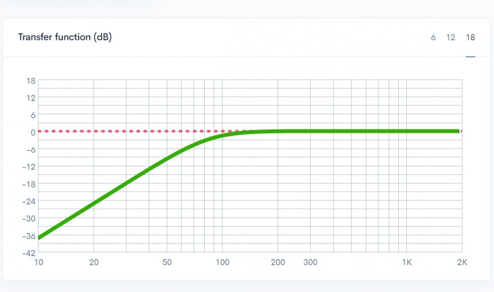

    Jeg får nok klare meg med 2 x 6.5" med en del eq. Lagde en kjapp eq profil med Audiolense og fikk dette. Får håpe det vil hjelpe noe:)

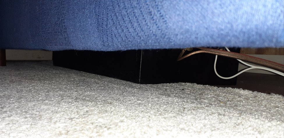

    Rasta
    Nå har hytteminihjelpesuben gått i stealth mode:) Nå burde den ikke være lett å se under sofaen. En ting er sikkert, hvis jeg skal lage noe som tåler dagslys skal jeg ikke bruke OSBplater som har ligget i den uisolerte garasjen et par år:) Platene skulle vært 18mm, men var et sted mellom 19-20mm og krympet litt da de kom inn i varmen. Hvis overflaten skal bli fin må det sparkles seriøst. Det er mulig det går greit å finere platene, men neste gang bruker jeg kryssfiner av god kvalitet eller får hjelp av verkstedet på jobben til å lage delene i aluminium.

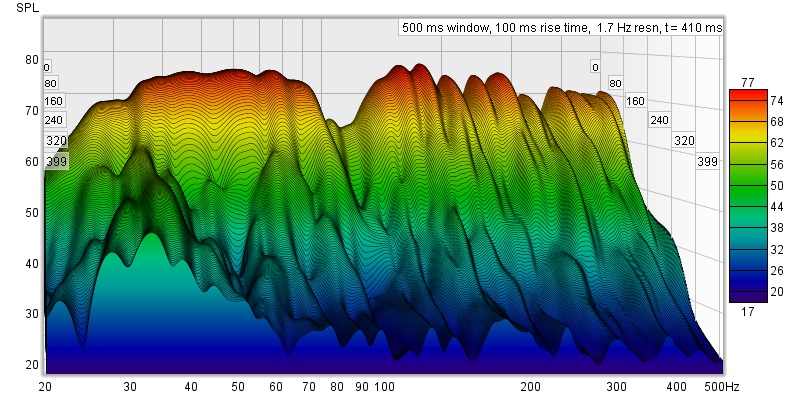

    Tror dette kan bli ganske greit, men jeg må jobbe noe mer med overgangen mellom sub og søyler. Det blir mye jevnere bass i hele rommet, men fremdeles for mye i hjørnene. Heldigvis virker det som at det ikke lenger bare er "en note" bass i hjørnene.
    Dette er med og uten hyttehjelpesuben:

    Stille på fjellet:) Jeg er ikke helt sikker på om gain i kalibereringsfilen til mikrofonen er satt riktig (jeg har endret på noen dip switcher inne i mikrofonen). Tror jeg kan gjøre det litt bedre med å gi på 3dB på hjelpesubben. Skal prøve litt mer i morgen (sånn går no dagan):)
    vidarje
    24.10.2009
    5.814
    4.284
    Rasta
    Dette er nok omtrent så bra jeg får det til:) Synes det ble ganske bra i et rom hvor hovedkassa er ca 5x5m med skråtak. Det store søkket rundt 110Hz er en kansellering jeg ikke for gjort så mye med dessverre. Nå kan jeg kose meg med litt lydkosmetikk dvs targetkurver i Audiolense:)

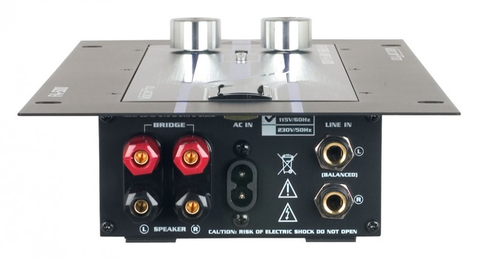

    Måtte koble meg direkte til ICE forsterkeren da karaokedelen fra VocoPro streiket? HMS-ansvarlig var ikke tilstede da bilde ble tatt:) Kanskje jeg likegodt kan bruke en kanal til hver av subene?
