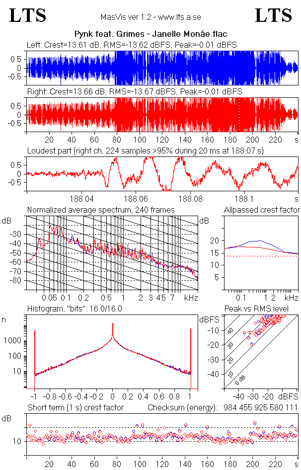

    Hørte på denne i går og ble igjen overrasket over hvor andeledes og mye artigere det er å høre den på et "skikkelig" anlegg i forhold til tilfeldig radiolytting i feks bilen.
    Den er dessverre spilt ihjel på radio pga spillelister, men det går å høre på den hjemme av og til:)
    Ganske hardt komprimert, men artig bass som går ned til midten av tredve tallet.

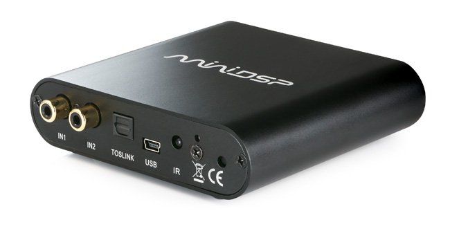

    Plutselig kom det noen fler dansker i heimen. Var en tur i B&O butikken i Lillestrøm i helgen for å høre på Beolab 50 og kom til å spørre om Beolab 6000 var et greit bruktkjøp. Da viste det seg at han tilfeldigvis hadde et par på bakrommet som jeg fikk med hjem og kjøpte til hyttebruk. Dessverre har ikke TV'n noe analog eller digital utgang hvor volumet kan styres så da ble det en miniDSP 2x4HD som forforsterker:) Tror dette kan bli helt grei lyd til hyttebruk:)

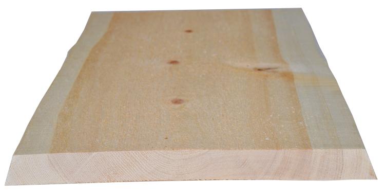

    Driver og tenker/tegner litt på en stereobenk til hytta. Jeg har tenkt til å lage den av villmarkspanel i ca 30cm bredde 3cm tykk.
    Siden Beolabene ikke går noe særlig dypere enn ca 70Hz vurdere jeg å "lure inn" en sub i stereobenken. Jeg ser for meg å lage en falsk vegg i den nederste hyllen av benken og sette to nedadslående elementer i et lukket rom på ca 30 liter. Tenker at den falske veggen må stå ca 10cm innenfor kanten for at jeg ikke skal få den "rett i trynet". Jeg har to kanaler ledig i miniDSP'n som jeg kan bruke til sub. Tenker å bruke en eller to små klasseD forsterkere.
    Er det noen som har noen tanker eller forslag til løsninger/elementer etc?

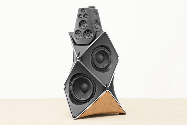

    Gleder meg litt til i morgen for da skal jeg innom Sandvika Storsenter og høre på disse:
    Jeg har lenge lurt på hvordan de spiller med skikkelig kalibrering.

    Da var besøket hos B&O over. Dessverre ble jeg ikke blåst av banen, fikk hakeslepp el. Lokalet var et stort rom på 100m2+ med betong vegger, tak og gulv med unntak av en glassvegg. Det burde vært mulig å få til bra lyd, men bassen var dessverre ikke på stell. I mine ører var det mye "entone bass" som maskerte mye oppover. Selgeren mente bassen satt som et skudd, så vi ble enige om at vi hører forskjellig. Det er jo mulig at Audiolense har endret mitt syn på "riktig" bass? I tillegg har jeg vært i Langesund, Slukoteket, Furtebua til Osten, Loftet til retep og kjelleren til Scalars for å nevne noen:) Det kan godt tenkes at kalibreringen ikke var helt topp siden målingene ble gjort under åpningstid med høyt støygulv. Shit in shit out er det noe som heter:) Beolabene skal snart flyttes til Oslo, så da blir det kanskje en ny mulighet. Jeg tror fremdeles at de kan spille ekstremt bra, men det krever tydeligvis en del for å få det til.
