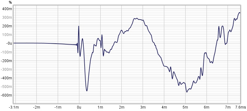

    Hadde vært gøy å se impuls og step respons, om du har det.
    vidarje
    24.10.2009
    5.814
    4.284
    Rasta
    Vær så god:) Ikke helt etter boka, men B&O har nok fiksa og triksa litt for å få lyden slik de mente den var best:)
    Det er en veldig tidlig refleksjon ca 1ms som jeg tror er frontveggen og noe litt senere som kanskje er bakveggen.

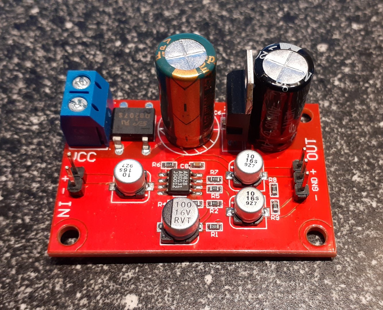

    Sånn, nå er Kina kortet på plass :) Måtte fjerne en vifte og det gamle inngangskortet, men jeg kunne bruke de gamle ledningene.
    Reaksjoner: HCS
    Bx
    04.08.2005
    9.461
    4.903
    Hvilken forsterkermodul er dette?

    Sliter fremdeles med ICE power forsterkeren på hytta eller rettere sagt, den lille kina konverteren som skal gjøre signalet balansert så brokoblingen blir riktig. Jeg har stusset litt på at jeg må sette tvbenksuben mye høyere enn hyttehjelpesuben for at nivået skal blir riktig. ICE forsterkeren skulle ha en gain på ca 30dB i BTL, men jeg måler den til bare rundt 13dB. Konverteren gjør det den skal uten belastning, men når den kobles til 8kOhm inngangen på ICE poweren blir det noe tull. Det virker rett og slett som at den ikke klarer å drive inngangen? Vurderer om jeg rett og slett skal koble en kanal til hvert sitt element i tvbenksuben. Burde jo fungere greit det også. Når jeg måler i stereo modus uten konverteren har ICE forsterkeren ca 25dB forsterkning.
    vidarje
    24.10.2009
    5.814
    4.284
    Rasta
    En liten oppdatering (mest for at jeg skal huske når det skjedde) på hyttelyden:)
    Etter at jeg ga opp kinakonverteren har ICE power forsterkeren blitt brukt på hyttehjelpesuben med en kanal per element, men jeg ville jo helst at den skulle brukes på tvbenkelementene. Nå er jeg endelig fått rotet meg til å sette på et sett til med tilkoblinger bak på tvbenken og flyttet tilbake forsterkeren. Litt fikling med nivå setting måler det som dette med begge kanaler. Mulig jeg kan øke low shelfen litt.

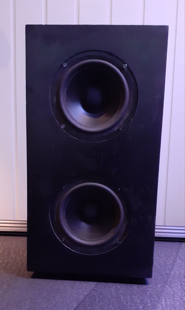

    Nå har hytteminihjelpesuben gått i stealth mode:) Nå burde den ikke være lett å se under sofaen. En ting er sikkert, hvis jeg skal lage noe som tåler dagslys skal jeg ikke bruke OSBplater som har ligget i den uisolerte garasjen et par år:) Platene skulle vært 18mm, men var et sted mellom 19-20mm og krympet litt da de kom inn i varmen. Hvis overflaten skal bli fin må det sparkles seriøst. Det er mulig det går greit å finere platene, men neste gang bruker jeg kryssfiner av god kvalitet eller får hjelp av verkstedet på jobben til å lage delene i aluminium.
    Vis vedlegget 581375
    Leser meg gjennom tråden ned stor interesse. Underveis forberedte jeg et spørsmål om de OSD-platene fungerer bra. Her kom svaret. 👍🤓

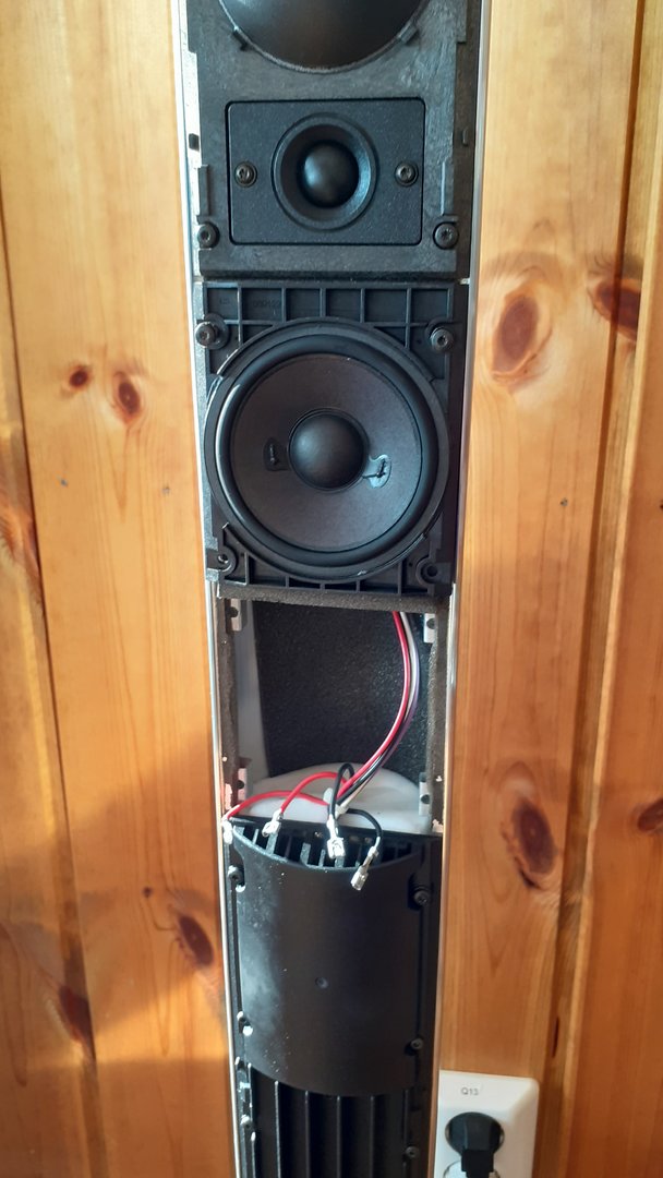

    Det måtte jo skje 🙁 Jeg tror Beolabene er i fra 2001, så 20+ er kanskje grei levetid for et oppheng som er kjent for å morkne. Heldigvis finnes det nye å få kjøpt, tar litt tid å bytte, men det går nok greit. Jeg er ikke mer engstelig enn at vi kjøpte et par Beolaber til i går som skal stå i stua hjemme:D
    steinost
    22.01.2004
    13.333
    11.261
    Lillestrøm
    Var da som fanden. Men er elementer å få tak i er det jo ingen sak.
    vidarje
    24.10.2009
    5.814
    4.284
    Rasta
    Bytter bare gummiopphenget, skal være relativt enkelt, ref Youtube video. Bestilling er sendt til Audiofriends i Nederland, ca 300,- for fire med lim og pensel. Byttet oppheng på elementene som brukes i Hyttehjelpesuben uten store problemer.

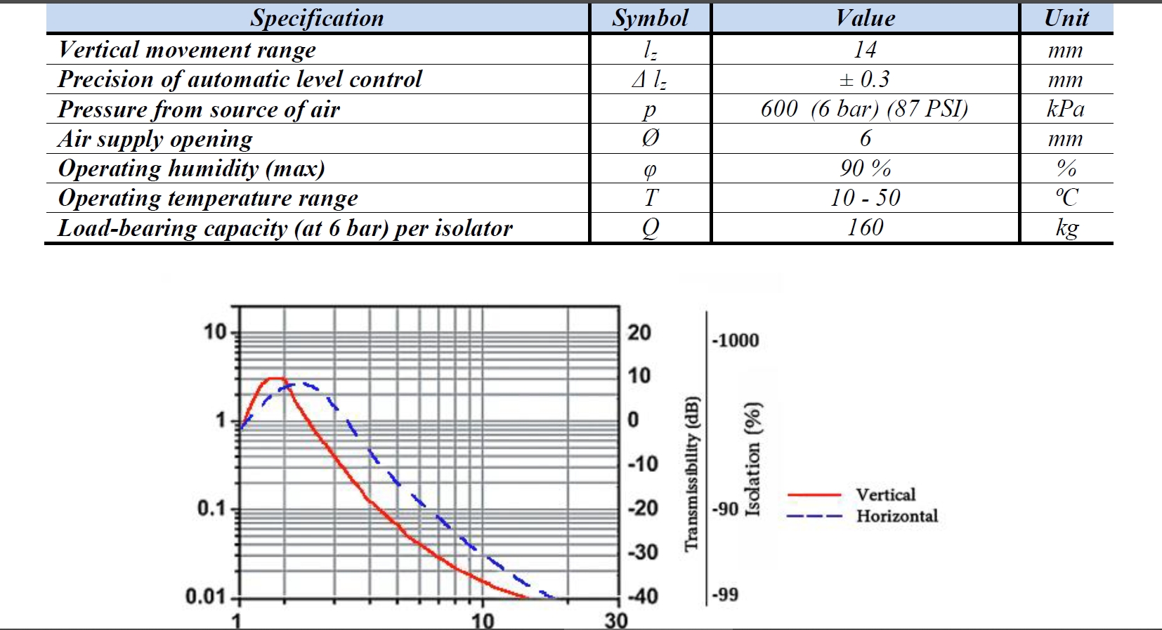

    Tror det der fortjener litt mere beskrivelse?
    Dette er et optisk bord som jeg skal bruke til vibrasjonsfølsome elektrofysiologiske eksperimenter. Topplaten er 60 x 90 cm (7,7 cm tykk). Hele bordet veier ca 100kg. Det burde være veldig bra for alt som er følsomt for vibrasjoner. Her er litt specs:
