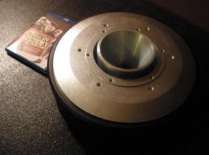

    Magnet og basket kommer i to kolli for å unngå skader. De skrur sammen med medfølgende skiver, låseskiver, skruer og nøkkel. Magneten er massiv og veier over 30 kg ;D

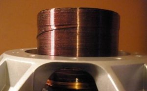

    Spolen er naturligvis ikke rent liten den heller, med power handling på 2kW RMS og 8kW peak(!)
    Her er et bilde anders1234 har tatt av elementet, og flasken ved siden av er ikke en 0,5l, men 1,5l(!)

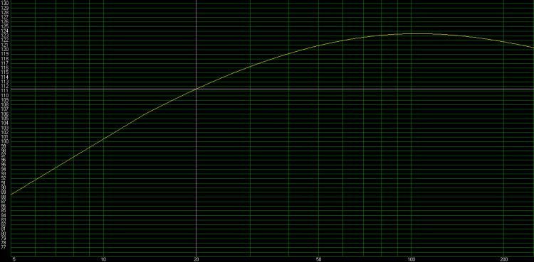

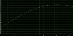

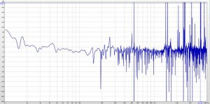

    Her er et typisk eksempel på frekvensresponsen til en lukket sub uten noen form for justering
    Her er samme konstruksjon med Linkwitz Transform og et andreordens høypassfilter ved 10 Hz.
    Her kunne man oppnådd ytterligere flatere respons med flere justeringer, men poenget er tydelig nok.

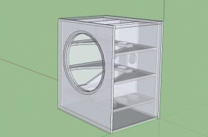

    Konstruksjonen og logikken bak
    Spesifikasjoner
    • Utvendige dimensjoner: 512 x 600 x 737 mm (lxbxh), brutto volum 226,5 liter
    • Dobbel frontbaffel og bakbaffel, enkle sider, topp og bunn
    • Brutto innevendig volum = 173,8 liter (uten fradrag for element eller bracing)
    • Netto innvendig volum = 153,42 liter (fradrag for driver = 7,08 liter, forsterkninger = 13,32 liter)
    • Vekt = 47 kg u/driver, 87 kg med driver (hvis bygget i 19mm MDF)
    • Fsc = 33,37 Hz, Qtc = 0,537 (basert på WinISD justert for helt lufttett Ql=50 og ingen dempingsmateriale Qa=120)

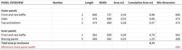

    Dimensjoner på plater m.v.
    Hullet har r=214 mm, og det befinner seg i senter av kvadratet som blir ved å sette en strek 137 mm opp på kassen fra bunn.
    Et lite utdrag av det massive regnearket jeg har laget. Her gis alle dimensjoner på platekutt m.v. Som man ser, kreves det en minimum bredde på 600 mm (i rødt) på platene man kjøper. Hver kasse krever et netto materialforbruk på 4,13 m2, hvor mye svinn det blir, vites ikke, men muligens ikke så mye.

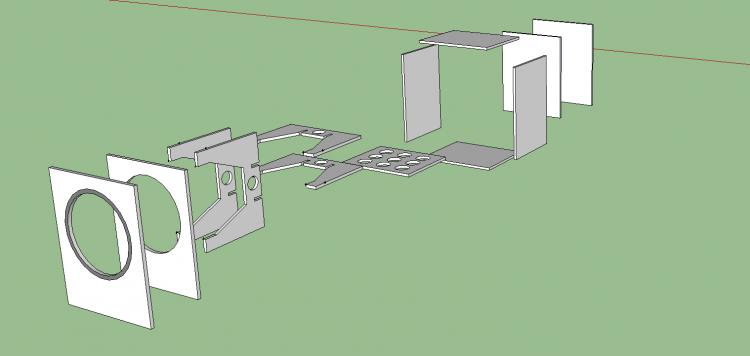

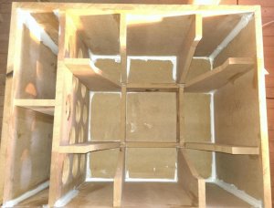

    Her er kassen(e) jeg er tilnærmet fast bestemt på å bygge. De er basert på mer frem og tilbake enn sunt er, men alle valg er nå i alle fall begrunnet, om ikke velbegrunnet. ;D
    En pragende kraftkar som med en identisk kompis blir lidderlig lekker å lytte til ;D
    Den sorte ringen rundt er kun for illustrasjon, og viser hvordan LMS Ultra vil bygge ut (pakning). Ønsker ikke å frese dette inn, da det blir et sant helvete å få det ut igjen all den tid det veier like over 40 kg. ;D

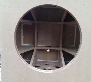

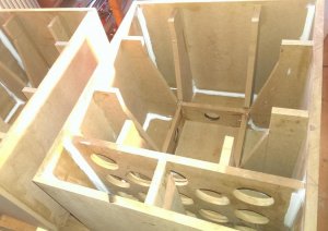

    Legg merke til hullene i forsterkningene bak, grunnen til dette er for å gi varmluft fra ventilasjonshullet i magneten enklere fluktrute. ;D
    Eksplodert visning gjør ting tydeligere.
    Den (manglende?) logikken bak å bygge forsterkningene slik, er at kassen vil ha lyst til å flexe, og dette presset vil være størst mot midten. Har derfor skillt av kassen, slik at den ene delen er perfekt kubisk, og så benyttes det to forsterkninger i vertikal og horisontal retning for å stive opp. Det kan muligens med fordel forsterkes under platen med alle hullene for å gjøre det enda mer rigid, og jeg kommer nok til å gjøre dette med diverse avkapp.

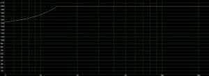

    Filtere og estimert frekvensrespons
    • 2nd order (12dB/oct) Butterworth High Pass Filter (HPF) @ 10 Hz [for å beskytte elementet mot bunning]
    • Linkwitz Transform, fp=20, Qp=0.707 [for å gjevne ut responsen mot 20 Hz]
    • 4th order (24dB/oct) LR Low Pass Filter (LPF) @ 100 Hz [delingsfrekvensen], her må man eksperimentere, for desto høyere slope i deling, desto større risiko for faseproblematikk.
    Estimert frekvensrespons
    Det går fint ann å øke litt mer i 20 Hz, eller senke peaken ved 50 Hz, men siden dette er et estimat, så er det "greit nok". Forhåpentligvis oppnår jeg et gjennomsnitt på 6dB room gain over 20 Hz, samt 3-6 dB ekstra vha en ekstra subwoofer. Da er alt duket for en kald vinter med mye bass, ;D

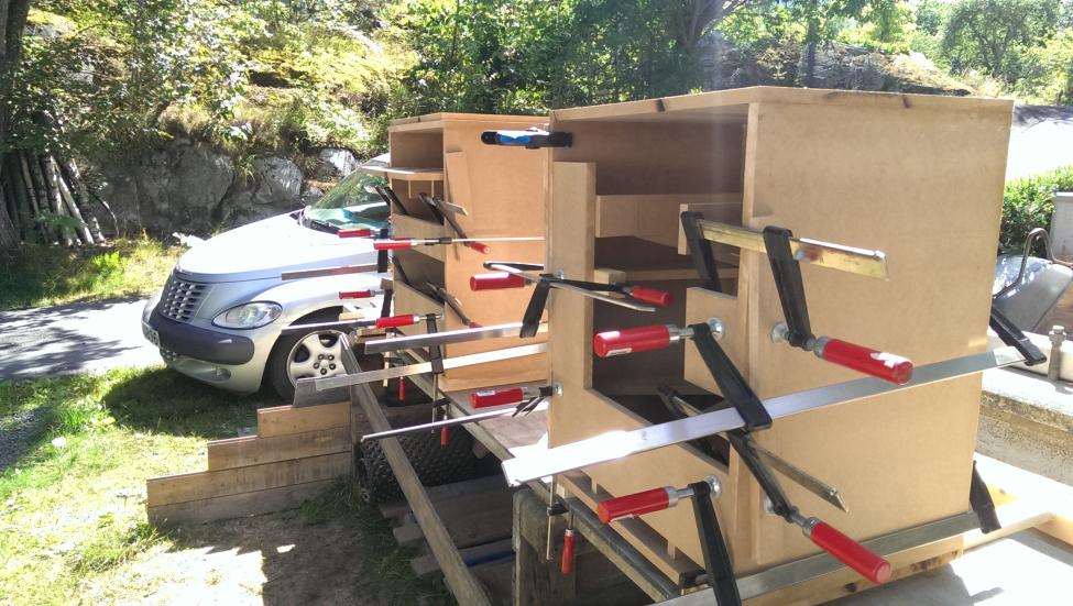

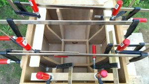

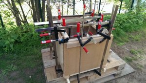

    Ti tommler skrider til verket for å bygge kasser
    Her er planen å poste bilder av selve byggeprosessen. Advarsel: Kan muligens bli blodig.

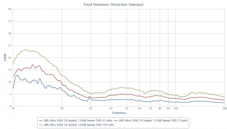

    Bra tråd! Jeg venter i spenning på noen distortionmålinger fra beistene dine. Selv har jeg puslet med en del servoløsninger på billigere elementer for å få ned distortion og synes at dette er viktig. Men jeg vil tro at med dine elementer så vil hele servo-opplegget være overflødig. (komplisert og potensielt ustabilt er det også..)

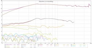

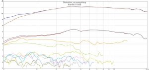

    Indeed the compression is less than 3dB even at such a brutal input level which corresponds to about 4500w into the minimum impedance of the system. The repeat 90dB measurement immediately after the 130 volt sweep indicates that there is some heat build up in the driver but this is not surprising. The titanium former, aluminum cone, pole vent, motor vents and massive voice coil combine to give the driver better thermal management than most. An even louder sweep was not tried due to running out of driver excursion between 10-20Hz.
    Det sies at når aluminiumsconen begynner å bli varm, så er det på tide å gi seg. "Metall-temperatur i romtemperatur" = kjør på (BassThatHz). Han bruker en laserbasert temperaturmåler, og de koster ikke allverden, så det blir en slik her også. Jo høyere du deler dem, desto høyere er faren for å grille dem under hard bruk.
    Distortionmålinger gleder jeg meg til også. :) Databass sine i den lukkede kassen er svært imponerende (se under fanen Multi series charts).
    The distortion results for the Ultra system are very good. In fact even during the 130 volt 120dB sweep the THD never exceeds 23%. Most drivers would be near 100% in the deep bass by this point. Above 25Hz the Ultra system never exceeds 8% THD even at this very loud output. The distortion is primarily 3rd harmonic but the rest of the harmonics are very low in level for the most part. This is a very clean system. In fact the limiting factor is often a mechanical over excursion noise rather than greatly distorted sound as with some other drivers.

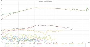

    Du *kan* få både i pose og sekk hvis du tør å utstyre Ultraene dine med et akselerometer og litt feedback :eek:
    Jeg klarte å få ned distortion fra 33% til 4,6% på mine 15" elementer ved 97dB lydtrykk ved 25Hz.
    Siden dine elementer starter på ca 5% ved 110dB så ville samme forbedring gi deg 0,8% THD med 110dB ved 25Hz. :cool:
    Jeg har diskutert dette med distortion med noen av gutta på DIYAudio og det er en utbredt mening at hvis man kommer ned på "single digit" distortion ved så lave frekvenser så er det såpass bra at det ikke er hørbart lenger. Med andre ord så er det nok bare å glemme servo. Det er mye bedre å bruke kvalitetssub(er). Bare så synd at det er så inn i granskogen dyrt :(
    Her er et bilde som viser både spektrum og amplitude før og etter på mitt system. Før til venstre og etter til høyre. Det er målt med mikrofon, så her kan man "se" hvordan 33% distortion "høres" ut. Det er litt mer info og bedre bilder hvis du vil se her: PA1550_ServoSub

    Her skriver du at rød er amp output og blå er mikrofonen. Er det du gjør her å sende et konstant sinus for 40 Hz, og så sammenlikner du dette med hva mikrofonen plukker opp på 35cm avstand? I disse målingene uten servo ser sinusen fra mikrofonen forvaklet ut, er dette et nærbilde av distortion?
    Edit: Kan du fortelle hva slags instrumentell du benytter her? En form for USB Oscilloscop? Hva heter det i såfall?
    Ja, den røde kurven er spenningen som sendes ut fra forsterkeren og som driver elementet og den blå er spenningen fra mikrofonforsterkeren.
    Som man kan se spesielt på 25Hz målingen så er outputen rimelig forvaklet ja. Det kommer av at 2 og 3 harmonisk (50Hz og 75Hz) blander seg inn med amplitude som bare er ca. 10dB lavere.
    Det mange ikke er klar over er at *alle* basselementer har THD opp 30% området når de tynes opp mot X-MAX. Til og med LMS Ultra kommer opp mot 25% men da snakker man tross alt om 130 volt ved 15Hz. Ekstremt!
    Et paradoks er at det opplevde lydtrykket blir litt lavere når man har mindre forvrengning nettopp på grunn av fraværet av frekvenser som ikke skal være der. Men det mer enn oppveies av den forbedrede kvaliteten.
    Jeg bruker et USB oscilloskop ja. Jeg har et 12-bit Picoscope, men til hobbybruk kommer man langt med et mye billigere 8-bit scop også. for eksempel dette til 1277,- https://www.elfaelektronikk.no/elfa3~no_no/elfa/init.do?item=10-717-04&toc=19200
    Det har også innebygd en enkel funksjonsgenererator. Disse scopene er MYE enklere å bruke enn de tradisjonelle scopene. Man har også mange fler muligheter til å trigge signalet og behandle dataene siden man kan benytte seg av datakraften i PC'en.
    Distortion omregner fra % til dB: THD to dB - convert percent % to decibels dB percentage voltage % vs per cent converter THD+N total harmonic distortions calculation signal distortion factor attenuation in dB to distortion factor k in percent decibel damping - sengpielaudio Sengpiel

    Takk for langt og godt svar, :)
    Det er akkurat dette med forvrengning kontra opplevd lydstyrke som er grunnen til at det tenderer til å balle på seg for de som går for LMS Ultra. Man vil bare ha mer og mer og mer. Bassen har så godt separert pitch og er så kontrollert at det er helt sprøtt. De som kjøper ett ender som regel opp med to og sier det er en ny verden, men så ender mange til slutt opp med fire og sier det var det store kvantespranget. Det er jo mange penger, men når man tenker på hvor mange timers glede disse vil gi ut levetiden, så kan det forsvares, og jo flere man har, desto lenger lever de da de ikke blir presset like hardt, (rasjonalisering på høyt nivå her). Nå bygger jeg disse to og ser hvor ting lander, og så sparer jeg evt. opp til to stykker til hvis det ikke holder.
    Takk for tips om oscilloskop. Er glad i alt som kan kobles til PC. Har aldri tuklet med et slikt før, men skulle nok klare å finne ut av et enkelt et i disse youtubedager hvor det finnes guider på alt. Jeg får satse inn mot et sømmelig USB-basert som har mange brukere i den prisklassen du nevner, så det blir nok et slikt iløpet av en mnd eller to.
    Det virker veldig gøy å måle og crunche data. Lærer mye av det, og det er jo et mål i seg selv.

    Optimalisering av platebruk ved minimering av svinn
    Fant en utrolig bra kalkulator som lar deg minimere svinn og optimalisere materialutnyttelse ved plotte inn størrelsen på platene du skal kjøpe og kuttene du skal gjøre, og så optimaliseres plassering av kuttene for å minimalisere svinn.
    Det er veldig mange innstillinger, så det anbefales at man registrerer seg, man kan lagre forskjellige prosjekter osv. Verktøyet er gratis for elementær bruk som dette.
    Eksempel
    Her er utregningene gitt 2 mm bredde på sagblad på én sub gitt plater på 1200x2400. Skal man bygge flere subber, så legger man inn alle delene, slik at man får optimalisert for alle delene samtidig.
    Utnyttelsesrate: 72,8 % av to plater
    Plate 1: 94,74 % brukt
    Plate 2: 50,85 % utnyttet
    Disse kuttene levner med andre ord store fine rester som kan brukes til noe annet. De mørkeblå navngitte platene er naturligvis de som skal brukes.
    Om man tok med innskjæringer og utfresning, så kunne man selvsagt minimert svinnet ytterligere, men mest sannsynlig bare med noen få prosent.

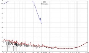

    Vær forsiktig, haha. Jeg har boostet low end med 9 dB og har HPF @ 11 Hz akkurat nå. Prøver å holde meg innenfor xmax og ikke over på xmech, hvis du ser dimpler i surrounden, ro ned. ;D Ser ut som om BazzThatHz har bunnet elementet forsiktig i videoen over, det er en ring der som vitner om at spolen har blitt presset opp i aluconen. ;D
    Rista det noe sykt, eller? Hørte ikke noe av den dypeste bassen, dørene sto bare og flaggret villt, og i annenetasje ristet hele gulvet noe sykt. Uten å overdrive, dette er farlig for konstruksjon, hehehe.

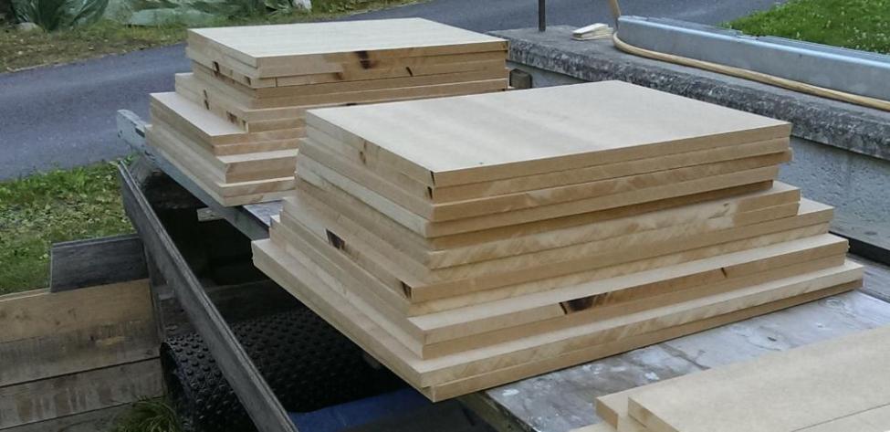

    Noen plater
    Litt magi; simsalabim
    Flere plater (med noen brennmerker)! ;D

    Betalte 418 kroner plata (19mm 1200x2400), det gikk like over 3 plater, minimalt med svinn og kjøpte 6 for å gardere for fremtiden og evt. de ti tommlers fremtreden. ;) Det blir spennende å tvinge dette ihop i morgen, men har bare tvinger nok til én av gangen :(
    Må avgårde og skaffe noe skikkelig trelim, så mulig det blir noen flere tvinger i morgen. Ser amerikanerne er helt ville etter Titebond. Ser det er tilgjengelig i noen norske nettbutikker, men er det noen som aner om dette er hyllevare hos noen av de store?

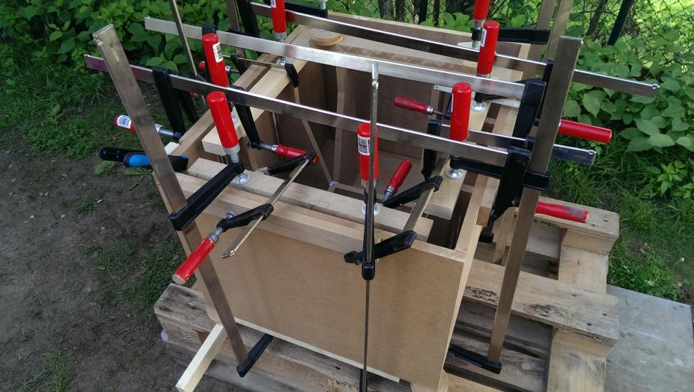

    Kasse nummer to er til liming. Går endel tvinger, står tolv vanlige + to hjørnetvinger på kassen nå. Er også ferdig med å kutte innvendig bracing, og målet er å få det satt inn og limt i morgen, pluss montert på doble baffler og litt pussing, sparkling, grunning og maling. Nærmer seg nå, og gleder meg sykt! ;D
    Limte dem sammen ved å først hefte to L'er sammen, så tvinge disse inn i hverandre med den ene bakplaten på. Dette gikk fint og resultatet så langt er meget bra. Gleder meg til å fortsette i morgen, hehe.

    Moderne tvingekunst :)
    Her er litt moderne tvingekunst. :)
    Her limes og formes bracingen med kokelim.
    Etter fire timer var de tørre, og da limes de inn i kassen permanent, slik :)
