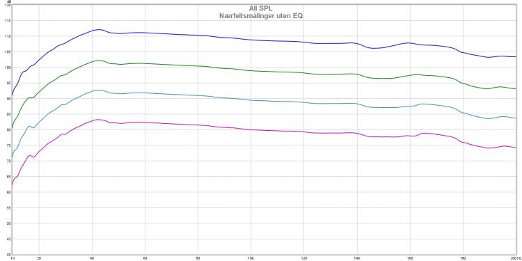

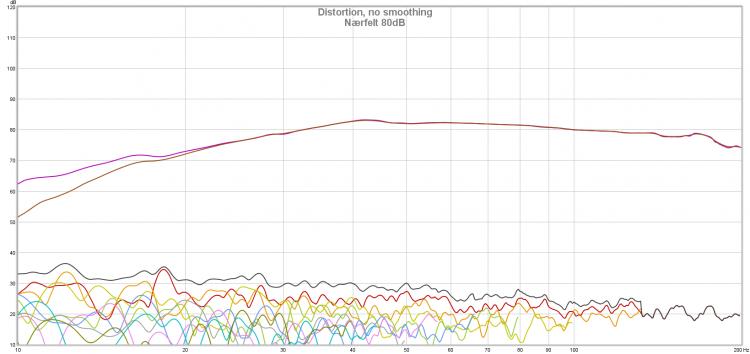

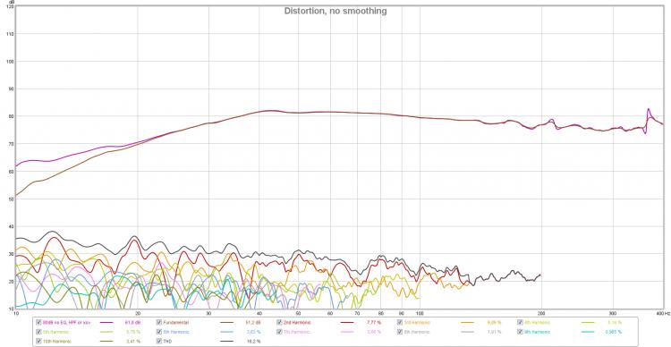

    Nærfeltsmålinger
    Edit: Se bort fra disse målingene, de er feil.
    Alle målinger gjort uten EQ eller andre tiltak i nærfelt med mikrofonen cirka 65 mm fra conen.
    Støygulv i rommet
    Frekvensrespons u/smoothing og u/EQ ved hhv. 80, 90, 100 og 110dB, 10-200 Hz (xover @ 200 Hz med BW 48dB/oct)

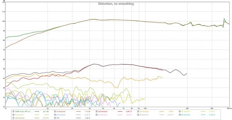

    Forvrengning
    80dB, THD 11,8 %
    90dB, THD 4,95 %
    100dB, THD 2,28 %
    110dB, THD 4,61 %
    Disse THD-tallene så jo rimelig merkelige ut. Kan det være at mikrofonstativet ikke er godt isolert fra gulvet? Det skranglet litt hist og pist i ting, da jeg kalibrerte for de forskjellige SPL-nivåene. Skal prøve igjen for å se om det forbedrer seg.

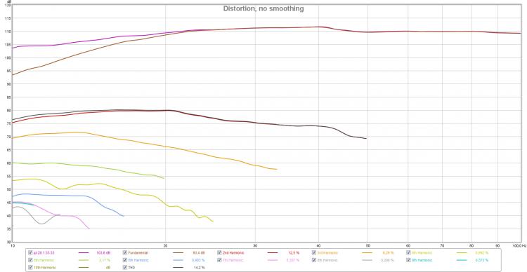

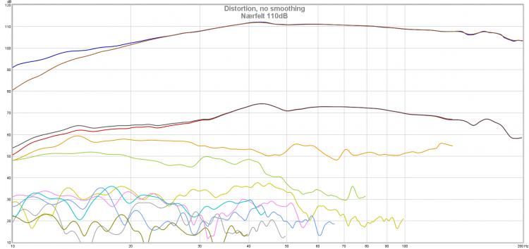

    Nærfeltsmålinger #2
    Det durer litt i saker og ting når jeg kjører 110dB-sveipet, så det er muligens greit å være klar over, men her er de nye målingene. Denne gangen har jeg ikke EQ, har fjernet xover-punktet og HPF @ 11 Hz, så dette er uten noen form for DSP. Jeg måler også til 400 og ikke 200 Hz denne gangen.
    FRP, ingen smoothing
    Litt bedre oppløsning av FRP
    80dB
    90dB
    100dB
    110dB

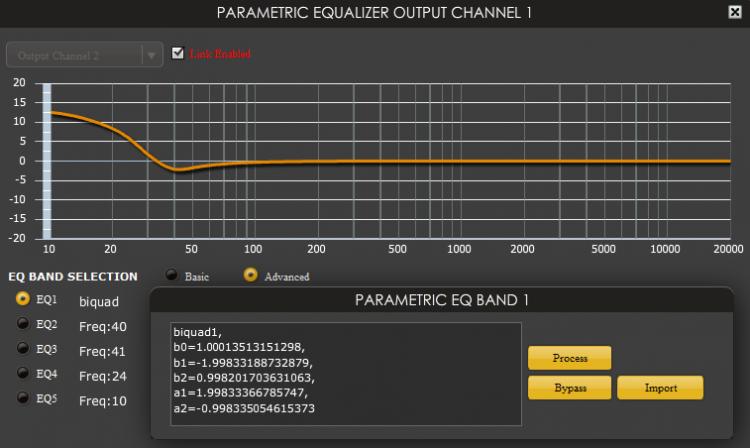

    Med Linkwitz-Transform
    Med Linkwitz-Transform, ser det slik ut fra 10-100 Hz @ 110dB
    Biquad-koeffesienter
    Kode:
    biquad1,
    b0=1.0002456407038,
    b1=-1.99786778772752,
    b2=0.997630431415341,
    a1=1.997870798094,
    a2=-0.997873061752664
    Grafisk representasjon;
    Jeg bør nok tweake filteret ytterligere, men det er meget bra nå, synes jeg.

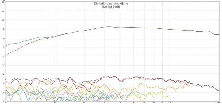

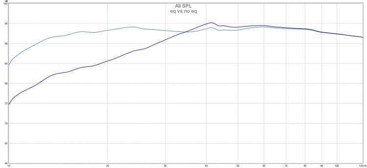

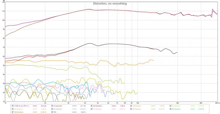

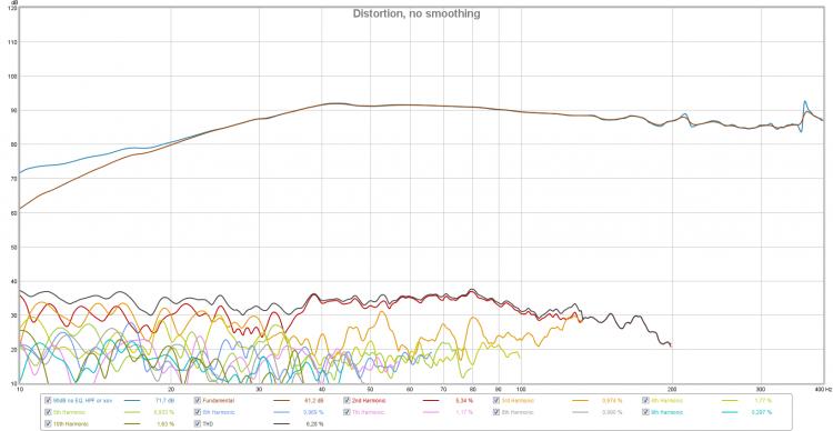

    Mer EQ og nærfeltsmålinger
    Har tuklet mer med EQ av low end i natt, og dette er resultatene
    EQ vs ingen EQ
    Distortion uten EQ
    Distortion med EQ
    Diverse EQ-filtere i MiniDSP 4x10 HD
    Kjører HPF @ 11 Hz med 24dB/oct for å beskytte elementet. ;D

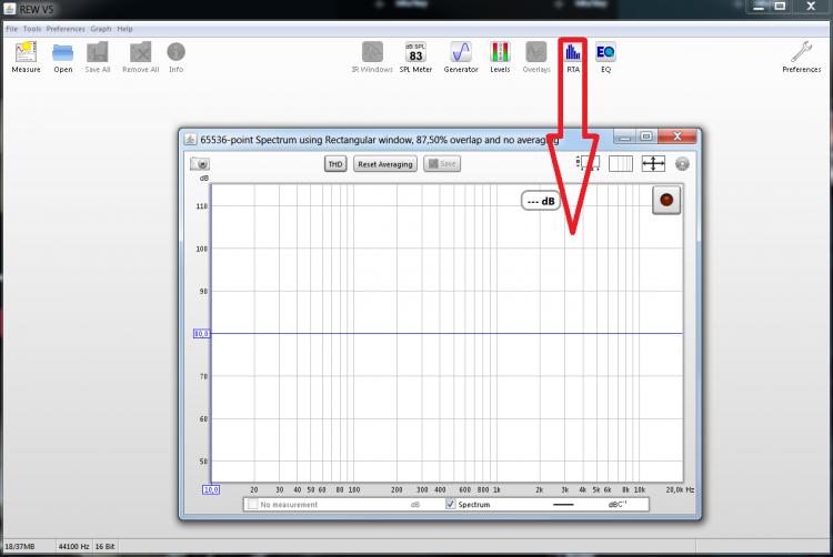

    Er helt avhengig av at jeg får litt rettledning her. Har primært brukt REW for å tweake med EQ, og har i bunn og grunn kun overflatekunnskap. Hvis jeg får litt veiledning, så kan jeg presentere bedre informasjon i postene mine. :)
    I disse relativt store kassene, så er nok bunning den største faren, ja. :) Det finnes de som har klart å svi spolen, men da har det gått heftig for seg i langt mindre kasser. Det er frykten for bunning som driver meg til å sjekke utgangsvolt på forsterker ved forskjellige frekvenser. Jeg vet at idet surround får dimpler, så er man nærme xmech. Har fortsatt ikke sett dette på mine elementer, fordi jeg får hætta når det begynner å vandre mye. Er tross alt en grønnskolling ;)

    Jeg ser at det er ganske stor forskjell mellom "fundamental" og selve målingen på THD bildene dine ved de laveste frekvensene. Dette har ikke jeg sett tidligere og har derfor ikke tenkt over hvorfor REW gjør det slik. Men det er nok sannsynlig at det er forskjellen mellom fundamental og de harmoniske som blir kalkulert.
    En annen ting er at du har mer 2 harmonisk enn 3 harmonisk forvrengning. Dette er ikke typisk for basselementer, men så er jo ikke din bass helt vanlig heller da. :)
    Prøv å lagre dine screenshot som GIF i stedet for jpg. Mindre filstørrelse og bedre kvalitet (bortsett fra fargeoppløsning da).
    T
    Tittentei
    Mål i lyttepos i stedet, mindre spl.
    Med 2 slike bør det ikke være mye over 1% thd ned til en 15-20Hz opp mot en 100dB, uten å ha hverken simulert eller beregnet noe som helst ifht romstørrelse og ytelse på disse, men det er om lag hva jeg mener en bør forvente.
    THD målinger er ugreie å gjøre innendørs på slikt, det blir for høyt, risikerer å ødelegge ting (i huset), alt rister og skramler.
    Men å måle opp mot en 110dB med (korte) sinussweep bør gå.
    Sinussweep er vel det eneste som kan varme opp spolen nok til å ødelegge den, når det begynner å lukte brent er det kanskje lurt å ta en pause, kanskje gi seg på det.
    Dette er jo ikke en måling du må ha, mere som fint å ha gjort for å se på.
    Musikk/film signaler er foskellig fra sinussweep, og det kan kanskje være like greit å bruke et filmklipp fra en passende scene til å sette limiter.
    Med både hp-filter og limiter så bør det være mulig å få satt opp slik at det blir noenlunde sikkert.
    Spill testklipp, observer utsving, justere.
    Sett gummiklosser eller lignende under kassene slik at de ikke flytter for mye på seg, mere vekt vil kun hjelpe marginalt.
    Nå vil sikkert mange tro at med to slike så er det så stor kapasitet at dette aldri vil nå max uansett.
    Feil.
    I neste omgang skal du jo justere inn frekvensresponsen, og om du ikke ender opp med en solid boost under 30Hz, så er det en opsjon som vil bli prøvd, og da når du limiten.
    Problemet er ikke konstant output eller kraftig bass, det er når du setter på Kon-Tiki og tauet som hvalhaien reiser avgårde med ryker - akkurat der, så kommer det en ekstra puls ved veldig lave frekvenser, som gir stort utsving i et kort øyeblikk.
    I portet kasse (reflex, horn, alt som er "åpent" på et eller annet vis) er dette enda verre, fordi membranen ikke bremses akustisk under tuningen.
    Da kan andre drivere være et bedre valg.
    Takk for at du utbroderer så bra. Tar rådene dine til følge, men vil også kjøre målinger. Mer om det under.
    Jeg er helt enig med deg; det er headroom og lav distortion i de få øyeblikkene hvor det faktisk trengs som kan gi den helt ultimate opplevelsen, og selv om det er dyrt å komme dit og det er få slike øyeblikk, så er det noe å strekke seg etter. Er tross alt hobby, dette. Bare basert på opplevelsene jeg har hatt så langt med disse subbene og den testkassen jeg bygde for det første elementet, så er jeg bare sikker på én ting, og det er at det ikke blir andre subber, bare flere av disse, men har bestemt meg for å avvente med flere og optimalisere disse før jeg evt. går til innkjøp av flere.
    Det er mest sannsynlig noe alvorlig på bærtur med målingene jeg har postet her både i SPL og distortion. Jeg har et eksternt lydkort og en dB-måler også, så får kjøre målinger med begge to og sammenlikne. Siden det rister så villt, så kommer jeg også til å dra med en av wooferne ut, men det vil heller ikke bli helt perfekt, siden det ikke er helt åpent landskap rundt. Det er grisegrendt, men ikke danmark-flatt, og jeg må ha tilgang til strøm, så å kjøre en vilkårlig plass nytter nok heller ikke siden jeg ikke har aggregat.
    Har funnet og lest litt om CEA2010-standarden for subwoofermålinger, så skal prøve å konforme mest mulig til den innen alle praktiske beskrankninger. Må sette meg mer inn i standarden, så poster jeg målinger av resultatene her, men det vil kunne ta noen dager. Det er tross alt gøy å gjøre målinger også. I tillegg kan man se hva det er man setter pris på, om det er forbedringspotensiale m.v. Er som sagt langt fra ekspert, men vet hva jeg ikke vet og litt av hva jeg bør vite. :)
    Rent subjektivt kan jeg fortelle at det låter utrolig rent helt ned i det dypeste, hvor jeg har en rimelig massive boost via et LT-filter jeg har implementert basert på målinger for å eliminere den iboende avrullingen ved lukkede kasser. Selv om distortion og SPL høyst sannsynlig er off, så regner jeg med at det relative forholdet i FRP er rimelig sikker.
    De står på tykke tepper nå, men gummiklosser er nok bedre. Dette er laminat > spon > betong, men knapt noe vibrasjoner går via gulvet. Er ikke meg som har lagt sponen, så ander ikke hvordan det er bygget opp. Skal forsøke å finne noe med passelig "viskositet".
    T
    Tittentei
    Jeg tror ikke vi skal se for mye på de målingene før jeg har verifisert dem ved å teste et setup til (se svar til Kvålsvoll). Jeg kommer til å gjøre dette innendørs i nærfelt før den ene subben blir dratt med ut, og skal da sørge for høyoppløste bilder av verifiseringsmålingene.
    Edit: Jeg har lagt inn rød skrift øverst i postene med målingene angående målefeil, for det er dessverre store feil i dem. Nye (nærfelts)målinger kommer snart. Kommer til å følge opp med å måle utendørs etter CEA2010-standarden også.

    Her er en måling (10-100 Hz) av begge subbene fra lytteposisjon, hpf @ 11 hz, xover @ 80 hz. Her er det boostet mye i bunn med LT.
    Dette ser mer riktig ut, men det rister stadig i ting under sveip.

    Dette og mer til, men jeg tør ikke måle høyere SPL enn dette, for det blir helt sjukt villt å gjøre innendørs. Det dundrer i hele huset. Har lest av 123 dB under vill musikklytting, men det er uvisst hva som spiller i 123dB (C-vekting).
    Dette er bare fra senter a lytteposisjon, skulle vel helst gjort flere målinger med 5-cm avstand fra hverandre, og så tatt gjennomsnittet av målingene, men det er sikkert riktig nok.

    1. Dette og mer til, men jeg tør ikke måle høyere SPL enn dette, for det blir helt sjukt villt å gjøre innendørs.
    2. Har lest av 123 dB under vill musikklytting, men det er uvisst hva som spiller i 123dB (C-vekting).
    3. Dette er bare fra senter a lytteposisjon, skulle vel helst gjort flere målinger med 5-cm avstand fra hverandre, og så tatt gjennomsnittet av målingene, men det er sikkert riktig nok.
    1. Utfør målingene med MV på -20dB
    2. Det er derfor du måler systemet ;)
    3. LP(SweetSpot) er det eneste riktige å måle.....i bassen er variasjonene pr. 5 cm. svært små...ref. bølgelengdene.

    Hvordan måler man sinus på denne måten? Er det bare å sette sviepet fra f.eks. 20 Hz til 20 Hz, eller hva?
    MV = MasterVolum - kalibrert til 85dB ved -20
    Ville vel ikke bygget noen "akustikkremedier" før basserne er optimalisert... ?! Og hvis du ikke kommer rimelig greit i havn bør du heller "Gå tilbake til Start" og vurdere fysisk mindre elementer....18" gir alltid(nesten) en ubehagelig boost i 40Hz-45Hz
    For å måle sinus i REW bruker du den innebygde RTA-funksjonen...
