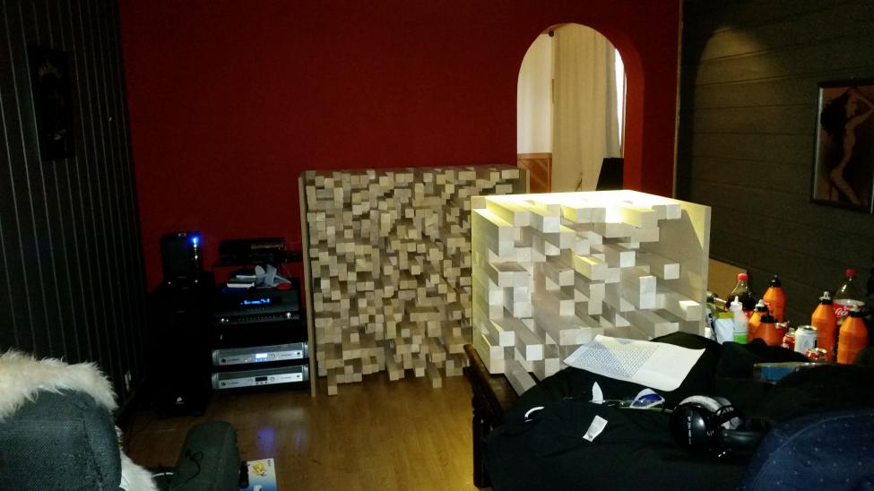

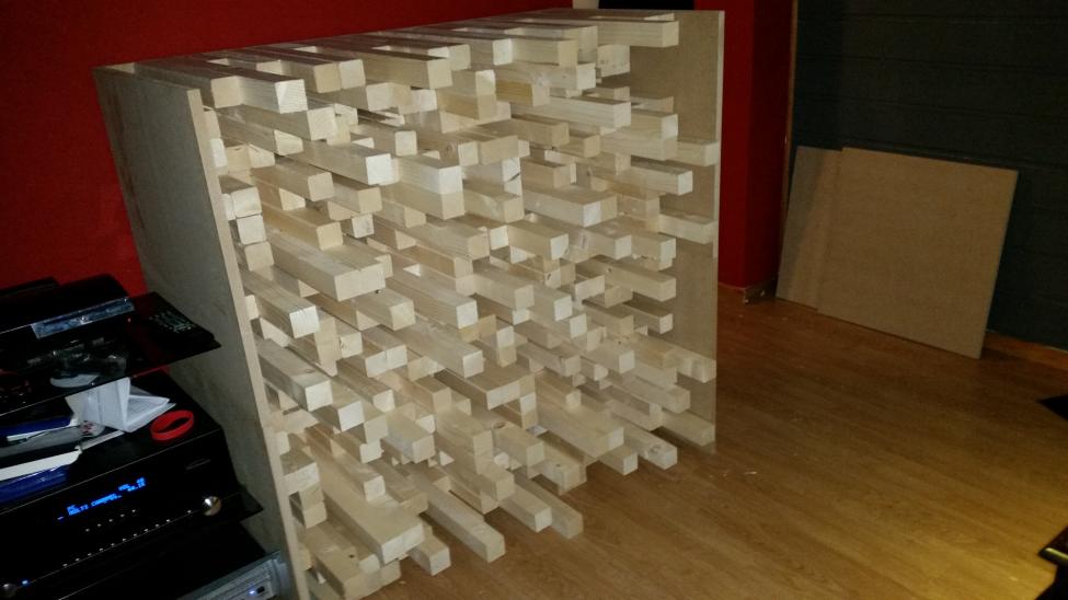

    hehe ja , gikk med rundt 4 liter til når jeg bygde diffusoren. Ble også mye vanvittig mye små avkappsbiter, 4 ikea poser.
    Når det kommer til akustikkplatene, så var klart det aller verste å plukke opp alle stiftene som hadde havnet rundt om kring når stoffet skulle festes. Gikk med rundt 2000 stifter til dem.

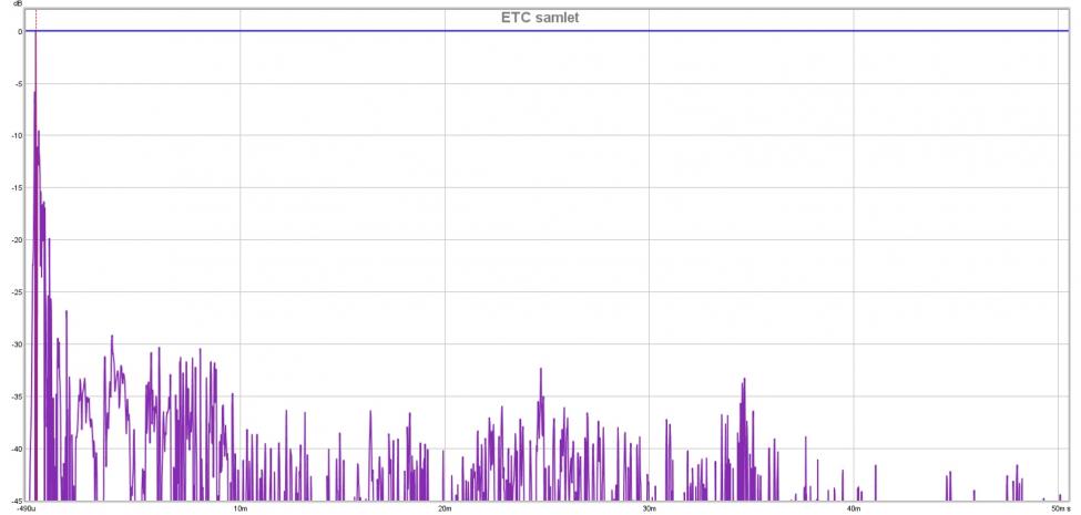

    Ser også i tråden her at jeg har glemt å legge ut ETC kurven min. Så jeg slenger den opp her for good measure.

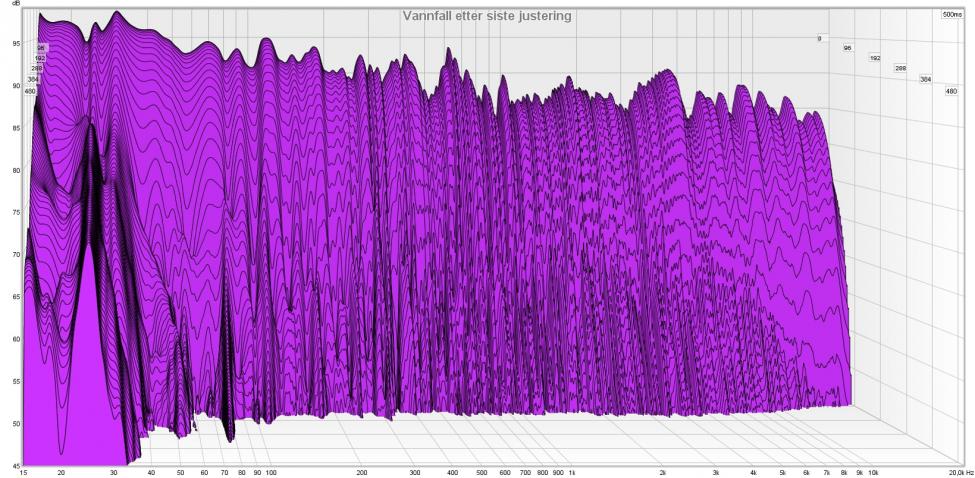

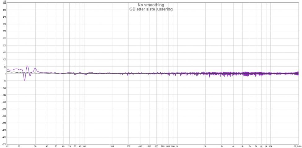

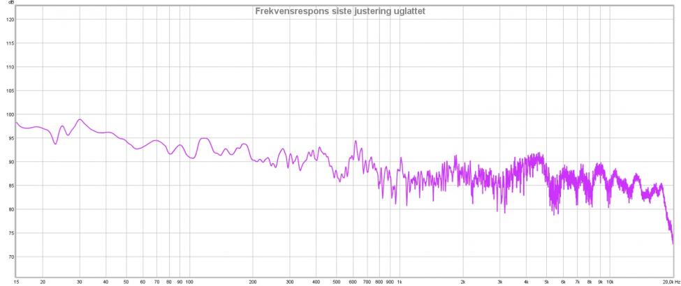

    Har jobbet litt mer med optimalisering av akustikken i rommet de siste dagene og synes jeg har fått til et bra resultat som følge av dette. Tror ikke det er noe mulighet for å optimalisere dette så mye mer annet enn å kanskje justere litt EQ og sånn. Her er målingene etter de siste dagenes strev og slik det ser ut for øyeblikket. Er spesielt fornøyd med etc og gd plottet nå.
    Den peaken på 24hz ligger på 3% og kommer antagelig av eq bruken uten at jeg klarer å høre det. Den neste peaken på 39hz som er det høyeste i resten av frekvensspekteret ligger på 0.682%

    TrompetN
    04.03.2004
    8.699
    7.009
    Det fårn si Thohaug. Nå er det ikke mye negativ rompåvirkning igjen. GDen din er glattere enn hva jeg har med romkorreksjon.
    Det ligger litt arbeid og kunnskap bak det her kan man tenke seg. Grattis!

    Tusen takk AtleT. Kjenner det er deilig når man har jobbet lenge og målrettet at det gir skikkelige resultater og at man da kan bare sette seg ned og nyte musikken til det fulle. Slik den var ment å bli hørt. Tenker jeg skal forsøke meg på dirac å se om det kan bli enda bedre ved hjelp av noe slikt. Har selv ikke så stor tro på romkorreksjonsløsninger, men etter jeg var en tur hos Vidarje så fikk jeg et mer positivt syn på det. Håper også på en audiens hos deg når kammersalen blir ferdig, så jeg kan få høre romkorreksjon i sitt rette element.

    Du har muligens skrevet det et sted (har letet), men hvordan kvittet du deg med med den resonansen på 24Hz? Ellers, spennende lesing og vannvittig bra måleresultater! Gleder meg vilt til jeg får mine Big Miles opp å gå...:)
    Har ikke klart å kvitte meg med den resonansen på 24hz, som også kan sees på vannfallsmålingen min. Hadde en dip der og har egentlig bare løftet den med EQ slik det står i dag. Har fått lånt et par E-traps og fått testet litt i helgen. De klarte å fjerne dippen min helt utmerket, noe som i seg selv er ganske imponerende når man tar størrelsen på boksene i betrakning. Men selve etterklangen klarte de desverre ikke gjøre så mye med etter den lille testingen jeg har fått gjort. Det virker som den resonansen rett og slett sitter i hele rommet og er vanskelig å gjøre noe som helst med ettersom den er så stor. Skal få testet mer. Den gjorde noe, men ikke nok for min del. Tror jeg må opp i større løsninger, eller eventuelt ha en hel stabel med slike traps om jeg skal få has på den, og da spørs det egentlig for min del om det i det hele tatt er verdt det. Skal teste en massiv helmholtz også, men har heller ikke så stor tro på at den heller klarer å gjøre så mye med problemet. Den resonansen lager 12-14db høyere volum i tre av rommets hjørner, og når jeg kun har plass til tiltak i et hjørne tror jeg den blir vanskelig å få has på. Spesielt siden den varer i rundt 1500ms. En annen mulighet som kanskje kan være smart er å bygge en sub av litt kaliber som jobber i motfase på akkurat denne frekvensen for å kansellere denne bølgen, men det blir å strekke strikken langt etter muligheter. Denne resonansen er uansett ikke noe man legger spesielt merke til med mindre man setter på noen få spesielle låter. På film er det jo bare morsomt med litt bevegelse helt i bunn.
    Det å heve dippen med ren eq, har ikke vist seg å bli noe kapasitetsproblem, ettersom kapasiteten fortsatt er høyere ved 24hz etter eq enn den er ved 15hz uten EQ der ting ruller av. Får endel høyere forvrengning på akkurat det punktet 3%thd , men merker ikke til noe ulyder e.l. Så for min er det like greit å løfte den med EQ i forhold til å bruke E-trapen. Skal dog få testet litt mer og se om jeg ikke klarer å få til noen forbedringer i etterklangstiden ved å sette de de fleste andre steder i rommet.

    Ja, ser det jo nå på vannfallet. Tror det kan bli vanskelig å få has på den med Helmholtz, da må du treffe helt presis. 8x12 Tom prøvde seg med en diger sak, men denne virket vel ikke helt etter intensjonen husker jeg rett. Ble vel mer som en stor absorbent. Kan jo være at det er det du trenger, uten å si at jeg er en ekspert her.
    thohaug
    02.02.2014
    2.986
    1.843
    Fetsund
    Mener at han fikk den helmholtzen til å treffe skikkelig og fjerne hele resonansen sin. Det ristet ihvertfall godt i den nå i sommer når vi var der med klubben. Problemet ligger i at jeg ikke har mer enn 1000liter til rådighet, og da mister jeg i tillegg muligheten til å bygge en sub til høyere trøkk de nedre oktavene i rommet her. 8x12tom sin er vel på nærmere 2000liter.

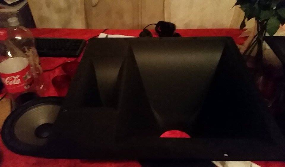

    Hehe ja det gjør det. Det er til mellomtone og diskant på et toppsystem jeg driver å drodler på til den store riggen. Mellombass kommer til å bli tatt hånd om av disse :

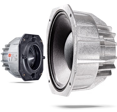

    Stemmer det, skal bli brukt som mellomtone horn i et 4veis pa system jeg og en kompis driver å bygger.
    Husker ikke akkurat hvilken jbl det er for øyeblikket, men kan få sjekket det opp. Sitter også en 1" jbl kompresjonsdriver i det øverste hornet der.

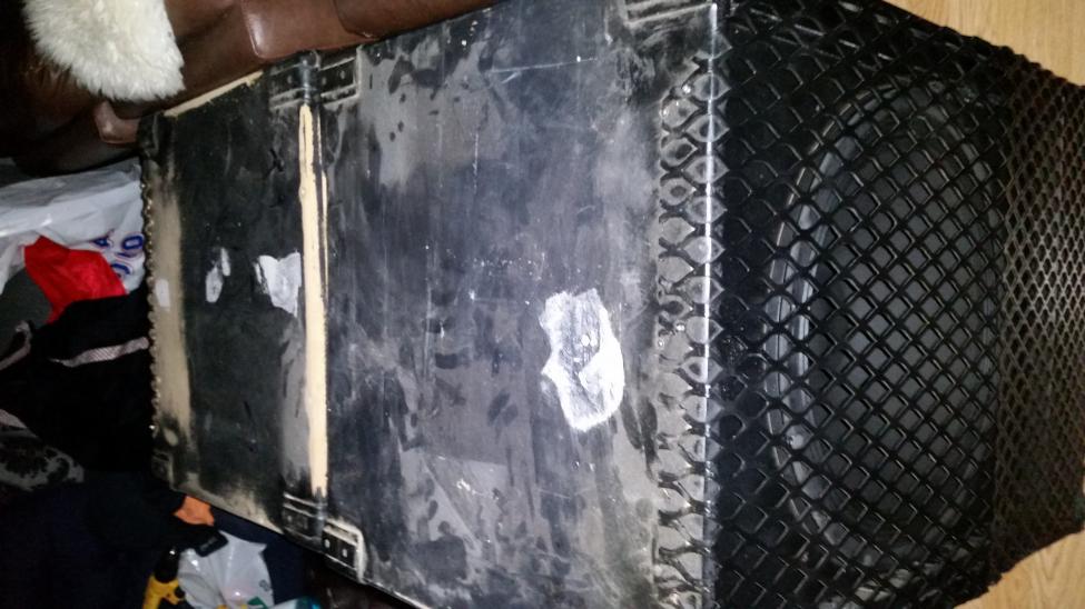

    Har fått inn en liten leveranse idag.
    2 stk jbl 2220h, en crown macro tech og et par 18 tommers portede kasser med elementer. En kompis måtte selge unna så fikk det til meget gunstige priser.
    Kassene var påbegynt renovering, men mangler litt arbeid.
    Fikk jbl elementene for en femhundrelapp, som må sies å være en god deal ettersom de er originale og i meget god stand.
