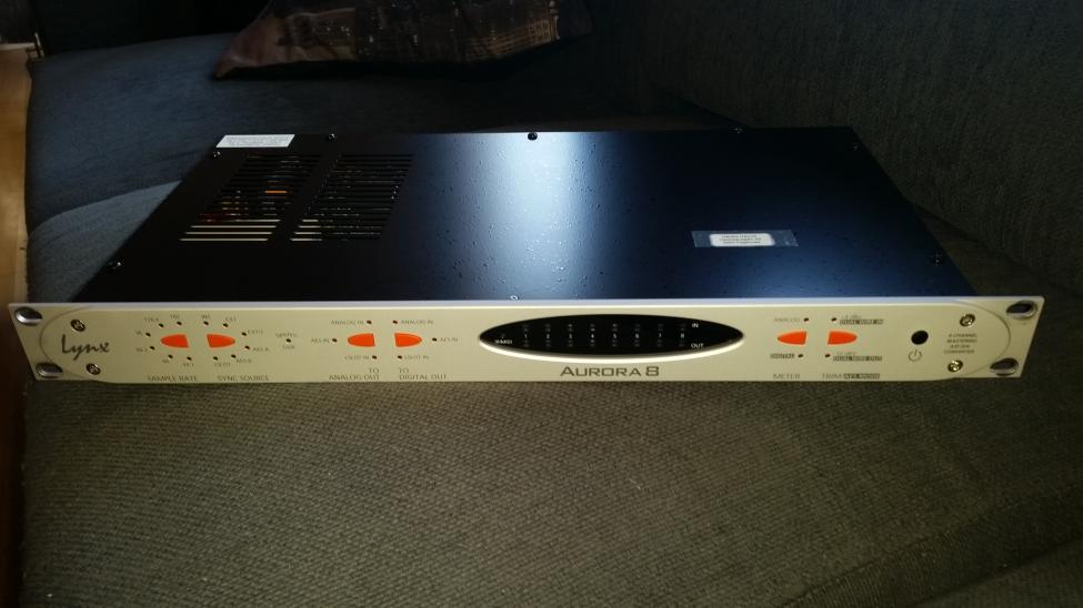

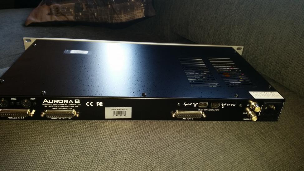

    Da er vi kommet et steg videre i dette pågående prosjektet med å kvitte seg med prosessor og kjøre pc basert aktiv deling.
    Denne ramlet akkurat inn døra, og jeg må si jeg er spent over kvaliteten og hvor transparent denne boksen er. Jeg holder en knapp på at den antagelig er transparent nok for meg.

    Var ikke direkte gratis nei. Ligger på rundt 16k på prolyd.
    Jeg trenger mange kanaler med kvalitet og da koster det ofte litt. Denne burde holde i overskuelig fremtid, så kan jeg eventuelt kjøpe en til senere dersom det skulle være behov for dette.

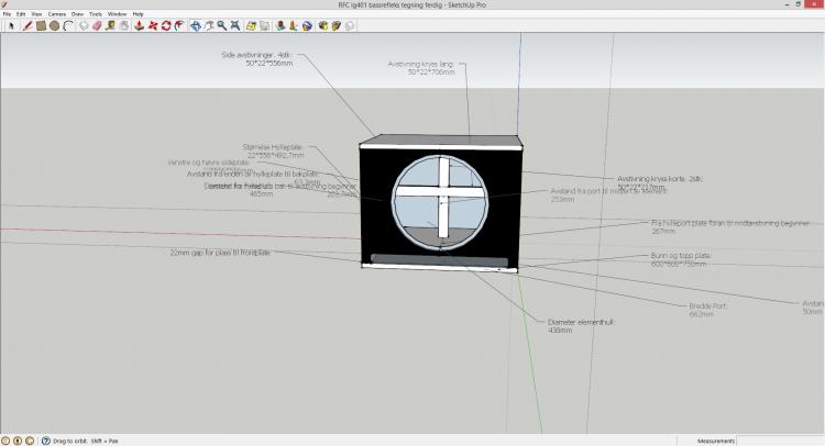

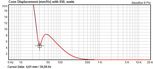

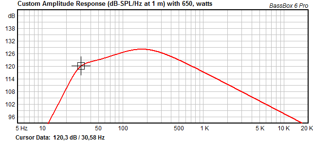

    Skal bytte ut elementene som sitter i de røde kassene mine etter at noen av de gamle har vært ute for litt uhell og hardt vær, samt at jeg ønsker litt bedre elementer i dem slik at jeg kan få tynet litt mer ut av kassene. Tenkte da på å ta et av de resterende og bygge en Portet reflekssub sånn for moro skyld. Elementet jeg har liggende er et RCF LF18G401. Så når jeg småkjedet meg i går så tegnet jeg opp denne.
    Den blir nok antagelig slik:

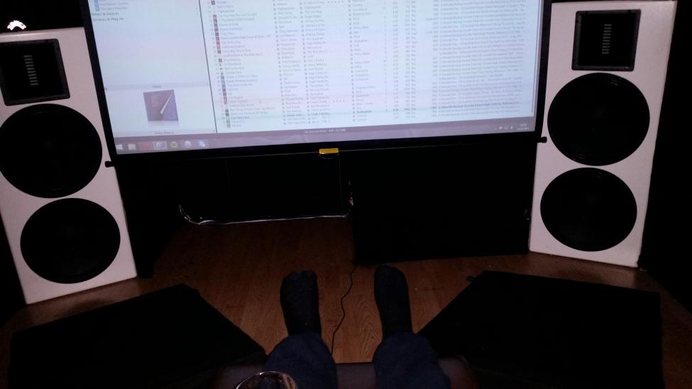

    Lørdag fikk jeg hørt på anlegget til "thohaug", og her var det virkelig imponerende "live" følelse med herlig trøkk og kontant start/stopp i bassen. På kanten til nærlytting med 4x15 tommere på 110db er steike meg morosamt. Skal bli veldig gøy og følge med "Dr akustikk thohaug" sitt anlegg, da det er oppgraderinger på gang. Har trua på at dette kan bli råbra.
    Senere på dagen dro vi til meg der "dr thohaug" fikset bassen i rommet mitt kraftig, og det er jeg meget takknemmelig for

    Tusen takk for hyggelige ord og selskap. Blir spennende med oppgraderinger ja. Ser veldig frem til det.
    Begynner virkelig å bli bra hos deg nå, spesielt med det utgangspunktet du hadde og begrensninger du har.
    Bassen sitter betraktelig bedre og det var masse dynamikk på film.

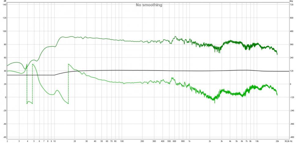

    Har brukt dagen i dag på å kalibrere opp anlegget mitt på nytt og lagt opp litt nye EQ kurver for å gjerne litt smårusk o.l. Synes det låter bedre nå, men trenger litt tid for å kjøre litt AB testing. Synes ihvertfall det låter bedre nå ved første lytt. fant også ut at sofaryggen min skaper en peak rundt 630hz, men den er ikke hørbar når jeg sitter å lytter, så den kan egentlig ignores når man ser på målingene. Er også ganske sikker på at den bølgen på 50hz er vaskemaskinen eller noe sånt ettersom den dukker opp sporadisk fra og til. Bare ignorer den.
    Slik ser det ut nå, selvom det er vanskelig å se ut i fra målinger hvordan ting faktisk låter. Målingene er uglattet, og oppløsning på GD'en er ganske høy.
