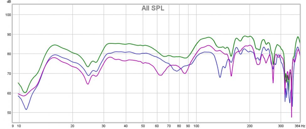

    Holdt på litt med målinger i går, men slet med å finne en bra posisjon. Kommer til å fortsette dagen i dag også. Den dippen på 2-4khz visste jeg ikke helt hva kom av. Begge høyttalerne måler helt rett når de måles hver for seg, men med en gang de måles sammen så blir det krøll som dere kan se på målingene under. Dette er uten diffusoren, men det er relativt representativt for hva som skjer med diffusoren også.

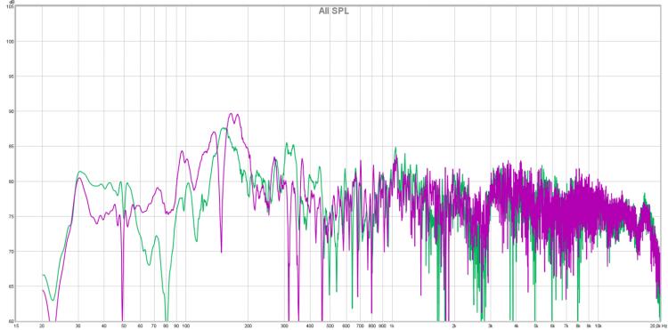

    Her er høyttalerne målt hver for seg.

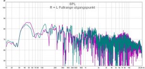

    Når jeg måler dem sammen skjedde dette.
    Skjønte veldig lite av dette, og begynte å flytte rundt på sofa osv. Denne feilen flyttet seg sammen med meg hele veien.
    Holdt på med dette en liten evighet, før jeg eventuelt tok bort alt av tepper i sofaen og vippet ned stolryggen på denne.
    Da fikk jeg denne målingen.
    Dette er med diffusoren også, men det hadde ikke så voldsomt mye å si på utfasingen som jeg trodde ved første måling.
    Plutselig så det mye bedre ut, og jeg ble ganske irritert etter å ha feilsøkt dette ganske lenge igår. Fikk derfor ikke gjort så veldig mye fornuftig, men satser på å kanskje finne en enda mer optimal plassering etterpå, selvom jeg synes denne ser relativt bra ut. Det virker som det er selve sofaen som lager denne kjempedippen i 2-4khz området. Prøvde å lytte etter noe feil der, men klarer ikke høre noe forskjell der, så virker ikke som den er veldig representativ i praksis.
    Fikk også testet første filmen med den nye diffusoren i går med gamle kalibreringsoppsettet, og etter lytteinntrykket måtte jeg bare glise. Effekter virket mye større i areal og fikk mye større dybde spesielt bakover i lydbildet. Føltes som at surround satt mye bedre, og at generell surround gled mer rundt uten at man kunne identifisere hvilke høyttalere som spilte hvilke lyder.
    På musikk så virker rommet mye større en det var før og jeg føler jeg nå sitter mer " i en konsertsal" istedefor å kun lytte på et opptak. Spesielt på konsert med dts hd lyd var dette en markant forskjell.

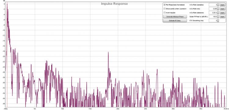

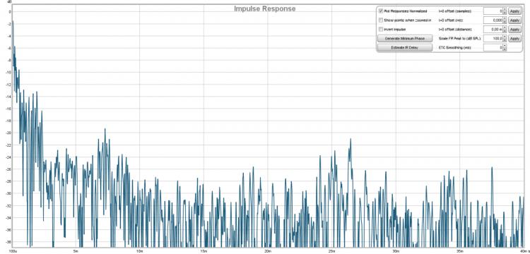

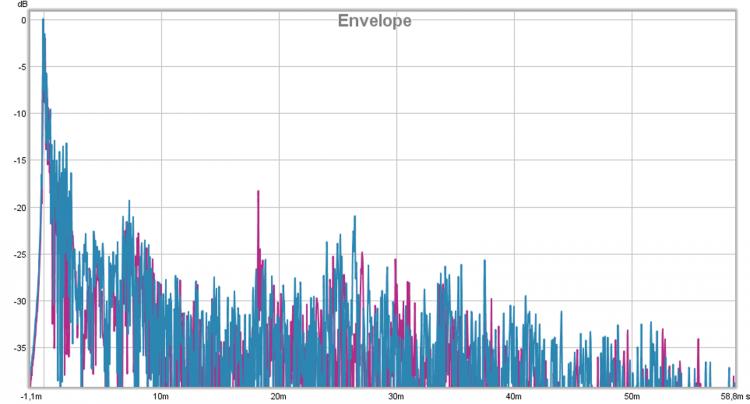

    På impulsresponsen kan man se at klangen har blitt mye jevnere med diffusoren på plass. Noe som stemmer med mine lytteintrykk.
    Se bort ifra de aller tidligste, det er kun sofaen min som krøller og har blitt bekreftet tidligere.
    Uten diffusor:
    Med diffusor:
    Begge to oppå hverandre:

    I toppregisteret må du måle høyttalerene hver for seg, hvis ikke vil du få utfasinger på målingen som ikke er relevante. Så lenge du spiller stereo så vil høyre og venstre ha ulikt signal og musikken vil da ikke ha samme utfasinger som på målingen.
    I bassen er det omvendt, så der kan du få mest relevant visning ved å måle begge høyttalere samtidig.

    Takk for dette tipset. Det visste jeg ikke i går og brukte da selvfølgelig veldig lang tid på å finne det ut xD Har heldigvis fortsatt mye å lære og utforske innen denne hobbyen.
    Tror jeg går for den plasseringen som gir meg minst mulig dip, siden peakene generelt ikke er noe stort problem å gjøre noe med.
    La ut noen etc grafer også. Der fikk jeg virkelig se at det har noe for seg.

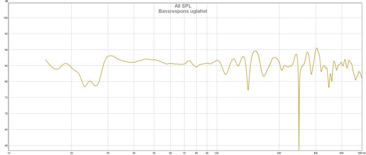

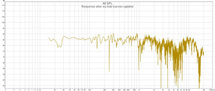

    Jobbet mye med målinger i går og føler jeg er kommet i ganske bra i mål. Gjorde en del ab testing mot den gamle kalibreringen og det føles ut om spesielt vokal han bedre klang og er mer naturtro nå. Det låter generelt endel åpnere, spesielt i mellomtone. Veldig kjekt å kunne bytte mellom ulike presets slik at man kan a/b teste skikkelig. Diffusoren har etter mine lytteinntrykk hjulpet mest på klangbalansen i mellomtone, og at vokal høres mer naturlig ut.
    Slik ser det ut per nå:
    På fullfrekvent målingene kan man se bort i fra dippen i diskanten, siden de høyfrekvente målingene av høyttalerne hver for seg avkrefter dette. Så er forsåvidt kun opptil rundt 1khz at disse målingene er relevante. Over dette må man se på de høyfrekvente målingene for høyttalerne hver for seg.
    Her har jeg lagt inn shelf ved hjelp av lytting, og av erfaring liker jeg rundt 10db økning fra 200-20hz, noe som stemte ganske bra her også.
    Ved film har jeg lagt inn en liten økning på +3 db fra 200-20hz, siden filmsporet allerede legger til 10db i LFE kanalen og jeg liker enda litt mer bass på film enn i stereo.

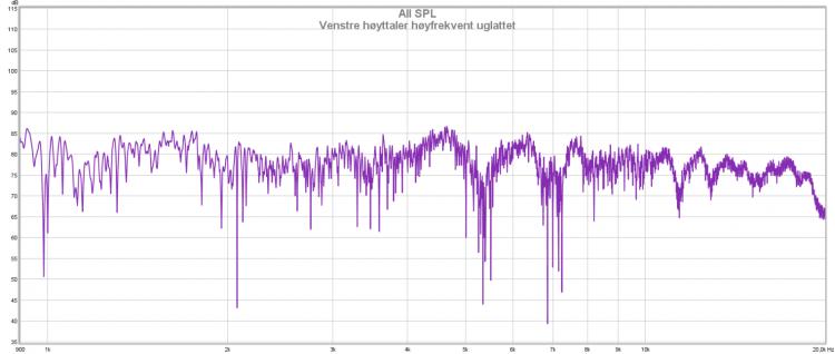

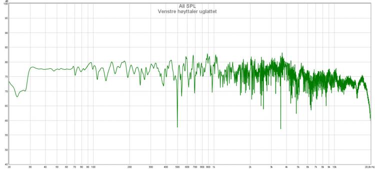

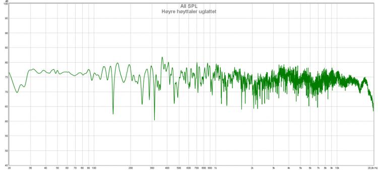

    Som man ser på disse høyfrekvente målingene av høyttalerne i mono, så viser de en helt annen kurve enn når det måles i stereo. Disse målingene samsvarer mye bedre etter mine lytteinntrykk også.
    her er impulsresponsen. Se bort ifra den aller første serien med refleksjoner rundt 1 ms, da dette er sofaen min som tuller.

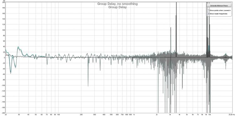

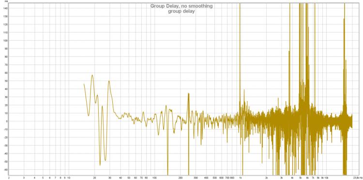

    edit: legger ut Group delay også.

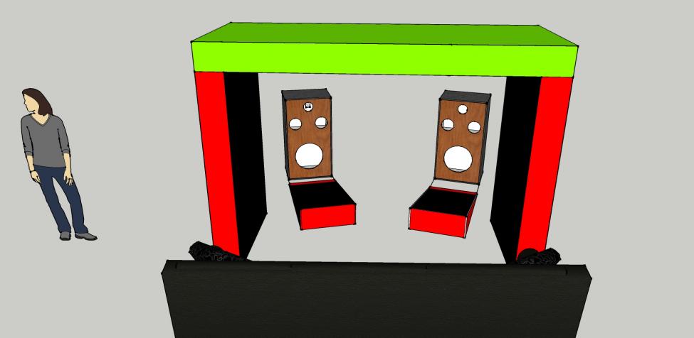

    Har også skisset opp hvordan jeg kunne tenke meg at den nye akustikkløsningen min for førsterefleksjon kunne sett ut og det blir nok noe lignende dette. Ikke bry dere om de spenstige fargene.
    Her vil det være 25cm dype akustikkplater fylt med rockwool flexi-a plater. De på gulvet vil være skråkappet, siden miles har det nederste elementet såpass lavt. (4cm over gulvet)

    Om du har mulighet til det, ikke bruk rammer på de på gulvet. Platene tar mye bedre uten rammer..
    vidarje
    24.10.2009
    5.839
    4.313
    Rasta
    Hva med å lage "buen" så stiv at du kan sette hjul under så du kan flytte den ved behov? Du kan jo lage sveitserost av rammene på gulvet?

    Anbefaler du å gå uten rammer på veggene og taket også? Tror det blir vanskelig å lage noe uten rammer til gulvet. Men jeg kan bruke listverk som ramme som ikke er tykkere enn 3cm til å lage en ramme og fortsatt få mesteparten åpent. Har mulighet til det samme på side og tak.
    @vidarje
    Det var en veldig god idé, men dessverre er den ikke realiserbar for meg i praksis fordi jeg ikke har noe plass å lagre den, også blir den for høy til å gå igjennom dører. I tillegg har jeg en dør på høyre side av veggen der akustikkplatene kommer til å stå, så jeg må finne en fiffig løsning der.
    Alt bortsett fra gulvplatene vil bli en nok bli en fast installasjon som blir mulig til å flytte rundt på.
    Et annet spørsmål jeg har er hvordan denne steinullen skal holde seg på plass i taket uten noe form for støtte nedover annet enn høyttalerstoff. Den er jo ganske løs i fisken kontra rockfon. Vil det holde seg oppe av seg selv? Eller bør jeg bruke noe form for lim etc?

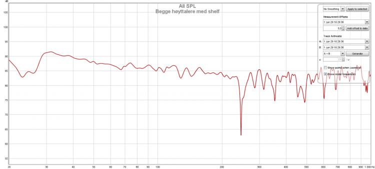

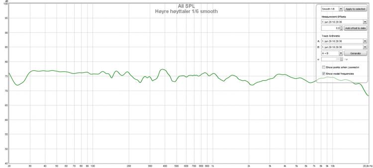

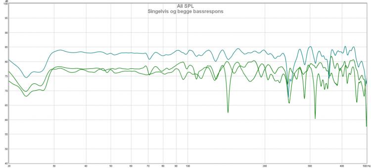

    Har tatt litt mer målinger nå i helga og satset på målinger av høyttalerne separat. her er målingene mine etter at kalibrering var i mål. Det syns det låter åpnere og bedre nå, så det var et supert tips som jeg bare må takke veldig for AtleT!
    Her er litt mer grafer som kan leses av for dem som liker det.
    Hvis noen ser noe konkret som kan gjøres, så tar jeg som vanlig imot tips.

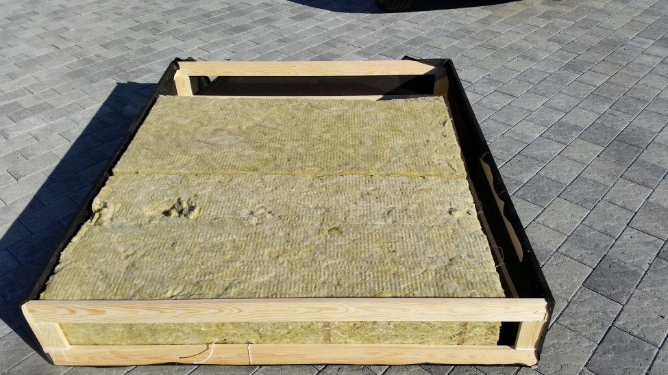

    Har fått kjøpt inn lister og fått bestilt opp Rockwool så nå har jeg startet sånn smått og snekre. Bestemte meg for å lage rammene så åpne som mulig for mest mulig effekt av lengde og høyde også så kjøpte inn 7x1,5cm lister som rammene blir bygget av.
    En ting jeg er litt bekymret for er den lange rammen i taket. Vil jo helst ha den helt åpen, men er usikker på hvordan jeg skal oppnå dette i praksis uten at rockwoolen blir "hengende" ned om jeg kun bruker høyttalerstoff. Er det mulig å bruke noe sånt som hønsenetting eller lignende uten at det har mye negativ konsekvens på lyden? Har noen noe tips på eventuelt hva som bør gjøres. Sette på en 3mm bakplate og lime Rockwoolen til den kanskje?

    Da har jeg begynt å få trekt rammene med høyttalerstoff og fylle de med Flexi-a.
    Dette er den ene halvdelen av takplaten. Blir relativt enorme greier dette her. Listene er 7cm brede :p
