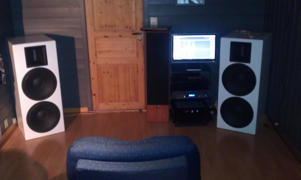

    Hei og velkommen til mitt rom!
    Er en ung kar på 22år som bor i Fetsund.
    Har vært interessert i god lyd en god stund nå, men har selvfølgelig ikke like stor erfaring som den eldre garde her inne. Prøver allikevel og
    Dette rommet jeg bruker nå er en midlertidig løsning frem til jeg får spart opp nok kronasjer til å få meg et sted med dedikert rom. Siden dette også skal kunne fungere som en stue, så er det litt kompromisser som har måttet inngås + at siden det spares opp penger så kan jeg ikke bruke så mye penger på det. Så det er mye DIY ute å går her.
    Men føler selv at jeg har fått til et lydbilde jeg er veldig fornøyd med.
    Dette rommet er tunet i hovedsak for stereo, men har hengt opp surroundhøyttalere samt prosjektor og lerret for film også. Dette fungerer tålelig greit.
    Denne tråden kommer til å handle om rommet mitt og stereoen min hvor jeg hele tiden prøver å gjøre forbedringer.
    Så alle innspill til forbedring som ikke koster en arm og et ben tas i mot med takk.;D

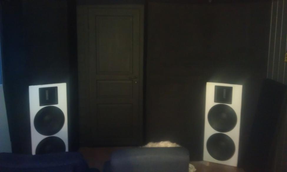

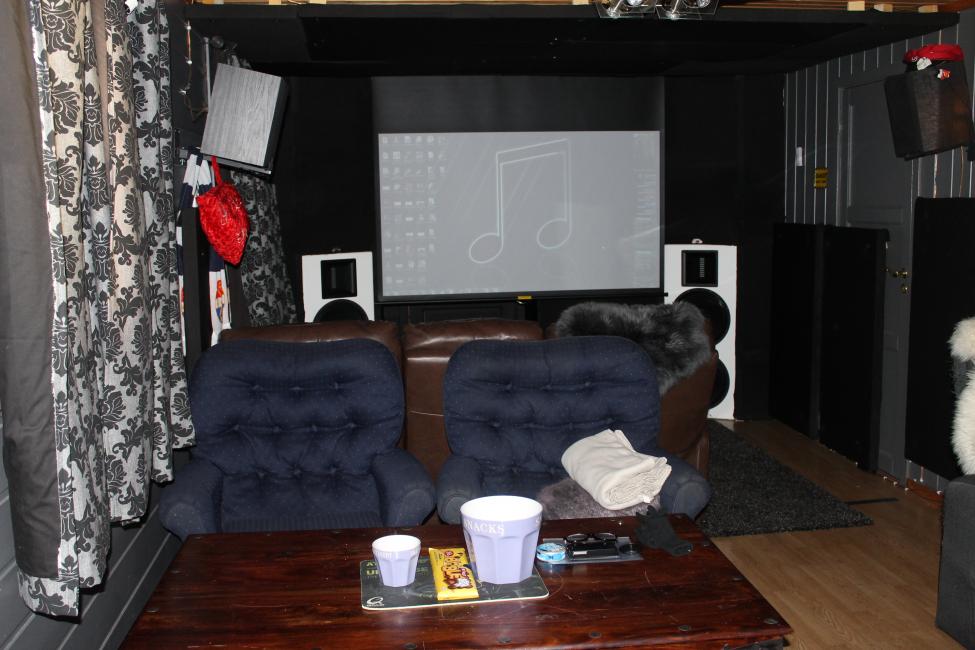

    Her er utgangspunktet: Rommet er på ca. 25m2 og halvparten av rommet er dedikert for stereolytting og filmvisning.
    Her hadde jeg justert mye frem og tilbake på fronter og funnet den optimale plassen for disse, ved hjelp av lytting og målinger.

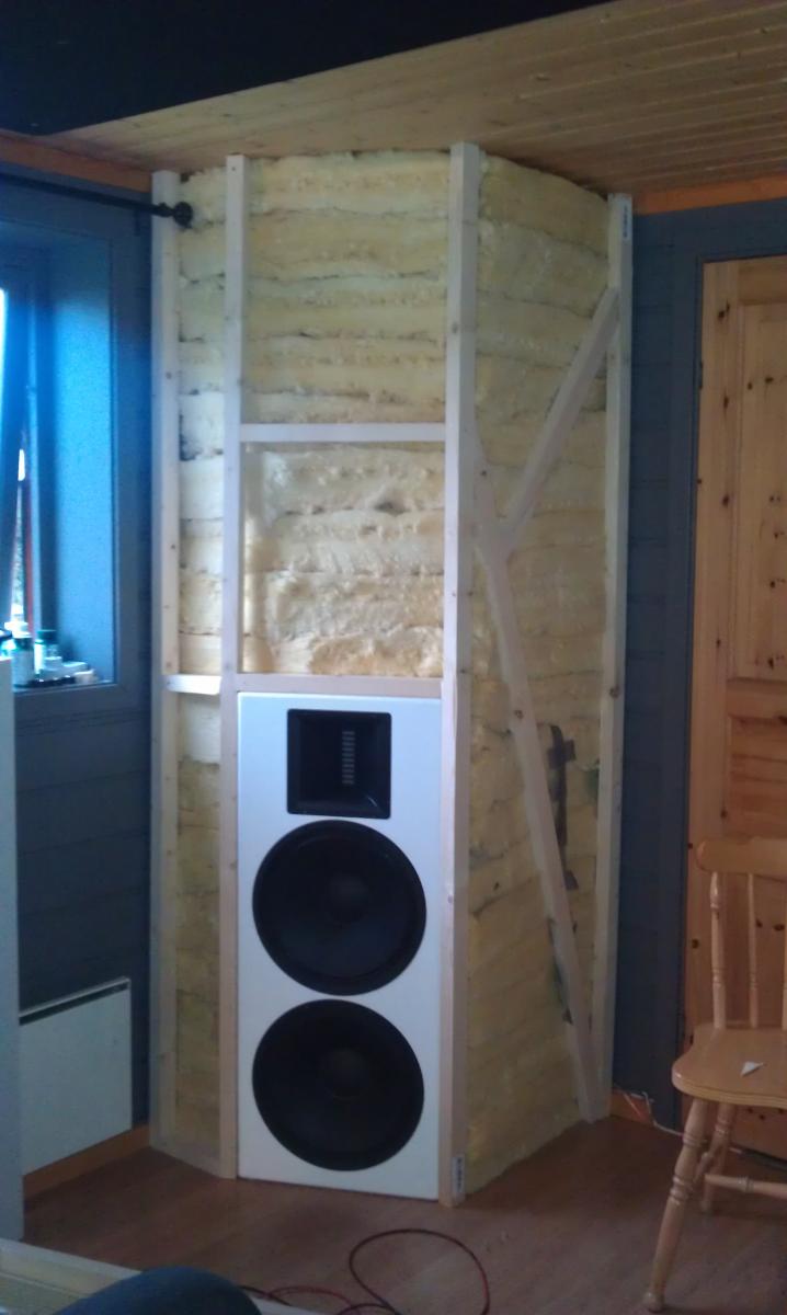

    Så begynte oppgaven med å prøve å gjøre noen tiltak. Skulle prøve å få på plass en så stor bassfelle som mulig uten at det spiste alt for mye plass. Så kom på ideen med å bygge bassfelle over hele frontveggen for så å "felle" fronthøyttalerne inn i denne. Måtte også få opp en del akustikkplater i både tak og på sidevegger.
    Fant ut at det ikke var noe vits med center i det hele tatt, siden jeg ikke klarte å få den helt i midten. Så dermed ble det til at centeren (en patos b502) ble sendt på boden og stereoracket ble flyttet til høyre langvegg.
    Bassfellen er laget av standard glava A37 og fungerer ypperlig.

    Her har jeg fått opp resten av glavaen som satt opp ett rammeverk til fellene:

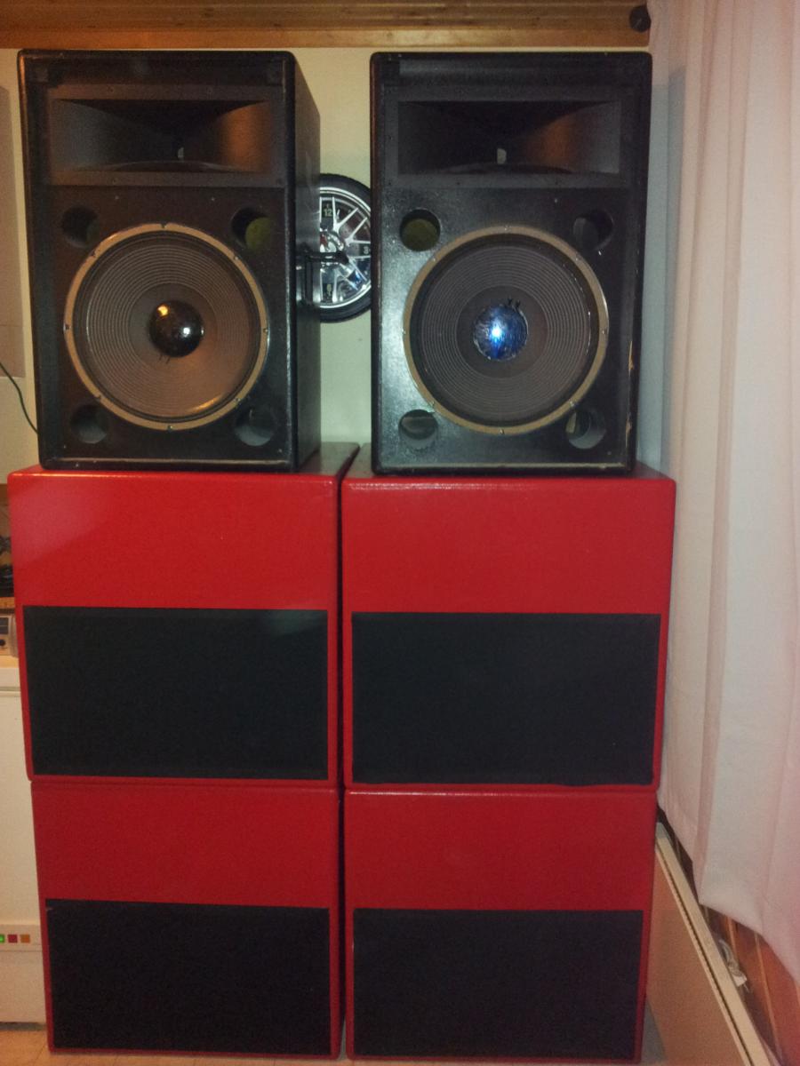

    En del ting i racket har blitt byttet rundt på. Byttet ut en yamaha reciever med Sherbourn PT-7030 prosessor. Byttet fra DIY 2x150w forsterkeren til en Crown xti 1002. Denne hadde ikke nok kvalitet til fullrange, så den ble byttet ut med en Crown Itech 4000, som senere ble til to.
    Har også gående et sideprosjekt med en kompis der vi bygger et PA-system som skal leies ut. Vi fikk bygget ferdig 2 av de 4 subbene totalt, og de står nå i hjørnet her og gjør absolutt ikkenoe. (Subbene er Cubo 18, Hybrid bassreflex og hornkasser som har ca. 6 db mer output ved 40-50hz enn en standard 18" bassreflex.)
    Annet enn det har det ikke skjedd så veldig mye nytt.

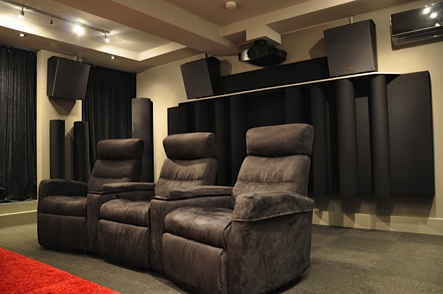

    Her er rommet slik det ser ut i dag.

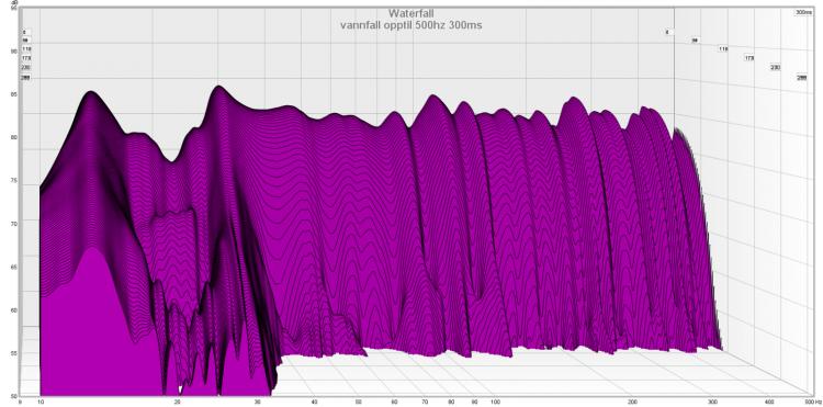

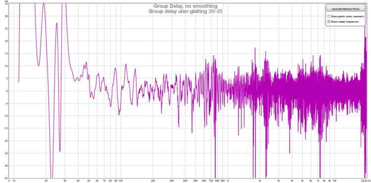

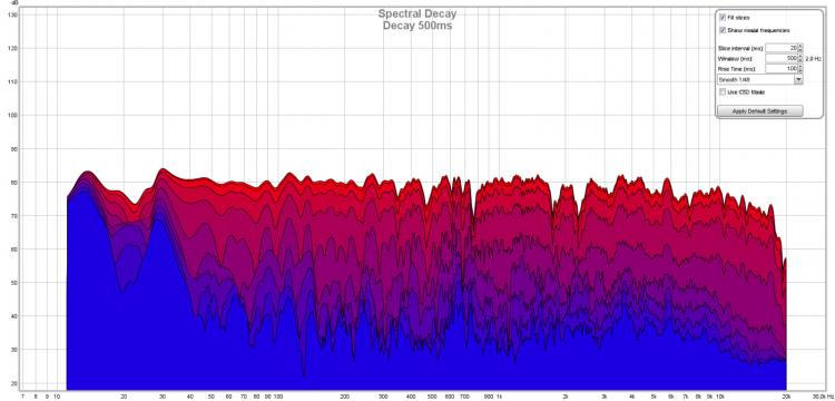

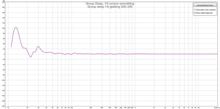

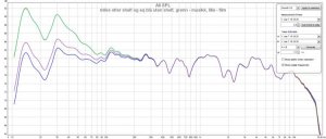

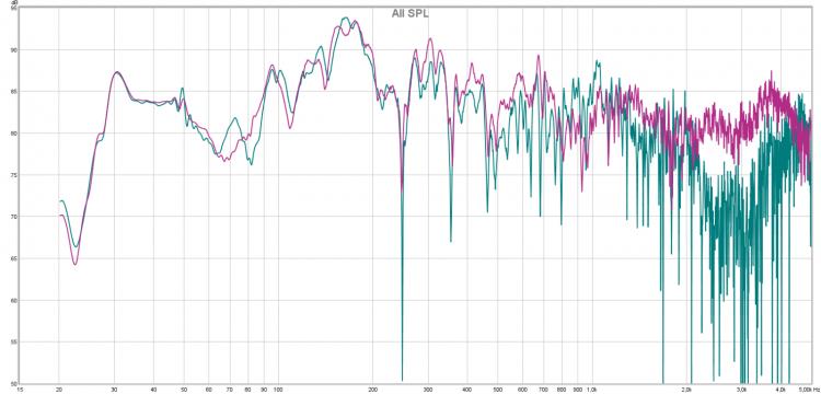

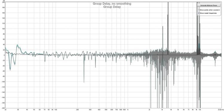

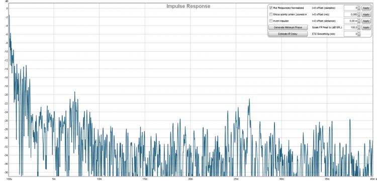

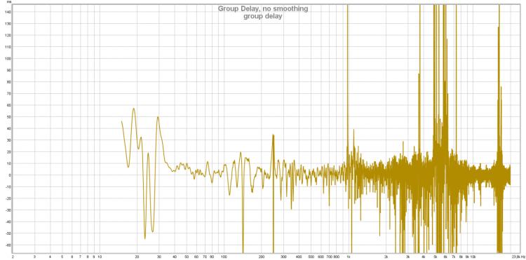

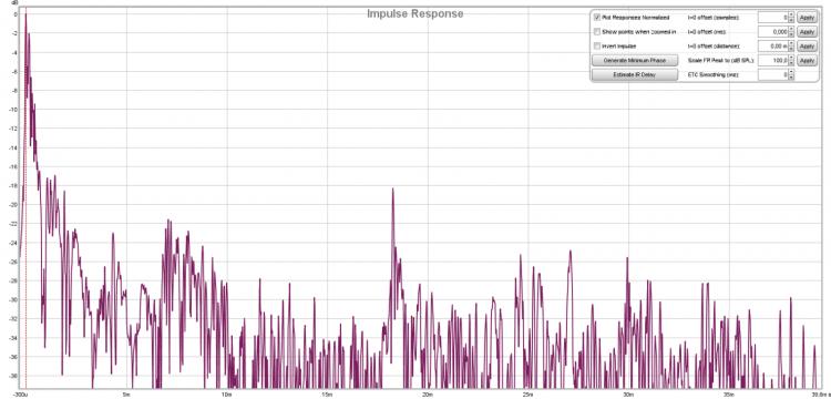

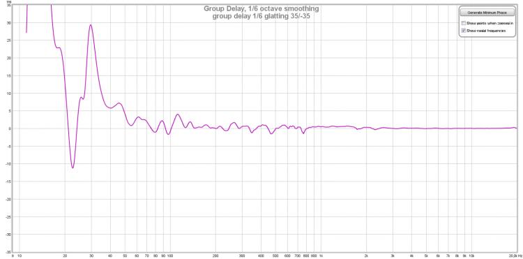

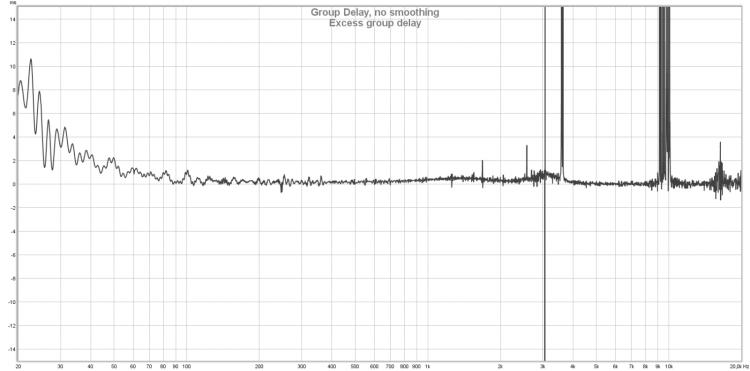

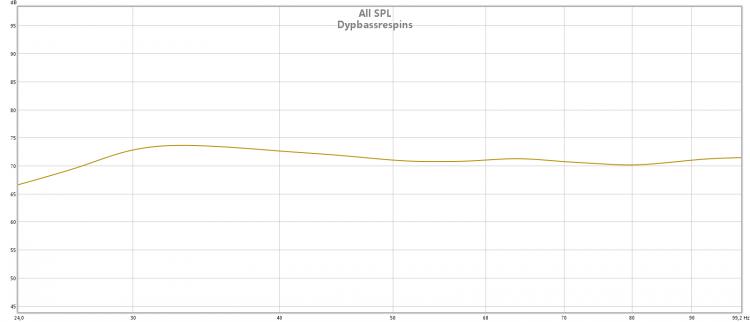

    Noen er kanskje også interessert i hvordan dette rommet måler.
    Her er noen grafer i tilfelle noen er interessert.
    Dypassrespons
    Frekvenskurve 200hz og ned
    Frekvenskurve hele veien
    Waterfall hele veien
    Waterfall 500hz og ned

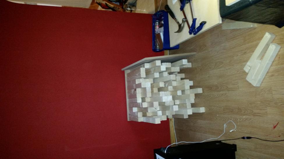

    Videre er det bakveggen som står for tur!
    Har fått tillatelse av fruen til å bruke diffusorer på bakveggen. Så blir mye snekring fremover ettersom planen er å lage 6stk 60x60 diffusor med 30cm som lengste stav. Og stacke 3 og 3 i høyden ved siden av hverandre.
    Kompisen min får også bestilt de 2 siste elementene til PA-systemet, så vi skal bygge ferdig dem også i løpet av de neste ukene som kommer.
    Er en spennende tid som kommer fremover!
    Skal få lagt ut litt bilder når jeg har begynt bygging av diffusorene.

    Er litt fristet til å gå for 50cm som lengste stav istedet. 30cm virker ned til 573hz, mens 50cm virker helt ned til 344hz. Siden jeg har plass så tror jeg det blir 50cm istedet. Har trua på at det er en fordel å få diffusjonen helt ned i øvre bass. En ting er hvertfall sikkert. Det kommer til å gå med sykt mye treverk. for 6stk kommer det til å gå med ca. 222meter 2"2".
    Vurderer sterkt det samme, men jeg kommer nok til å lage de i Styrofoam. Med så mange som jeg tenker ( 4 søyler a 120x60 ) så kommer hele veggen min til å dette ned...
    Pass bare på å ha nok avstand fra tuppen på den lengste og til øret. Om ikke så blir det bare rot...
    thohaug
    02.02.2014
    2.886
    1.713
    Fetsund

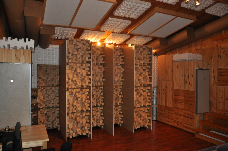

    Husk at du kan lage "vinger" til dem slik at de kan stables oppå hverandre, altså bruke plater på sidene også. Blir nok det jeg ender med å gjøre. Samme som det tangen gjorde i sitt rom.
    Mye enklere å lage disse i treverk siden styrofoam er noe herk å kappe til.
    Her er et eksempel:

    Jepp.. Ingen dum ide.. Trøbbelet med mitt rom er jo at jeg har en dør inn på rommet. og den er naturligvis plassert rett bak hode i sweetspot. men heldigvis 25, fra øra. Vi får se hva det blir til. Har du løfta på den slik kloss noen gang? De veier sinnsykt mye....

    De veier vel rundt 30kg stykket, kommer helt an på lengde på staver :p så litt vekt er det. Det kan jeg være veldig enig med.. Jeg for min del skal også lage feste med hjul på mine så hele raden enkelt kan trilles rundt, så jeg kun trenger å stable de en gang. Det med dør rett bak hodet er jo selvsagt kjedelig. Da er det mer forståelig med styrofoam.. Spesielt om du skal feste diffusorene på selve døra.

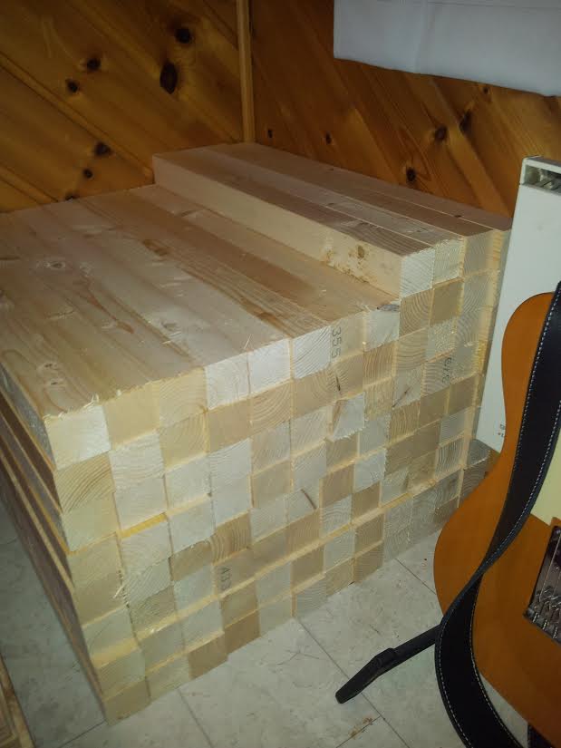

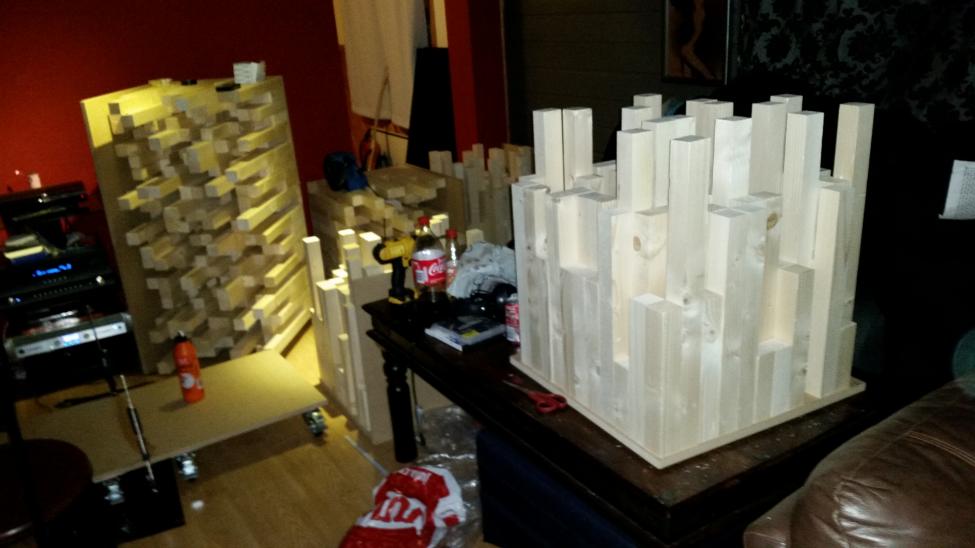

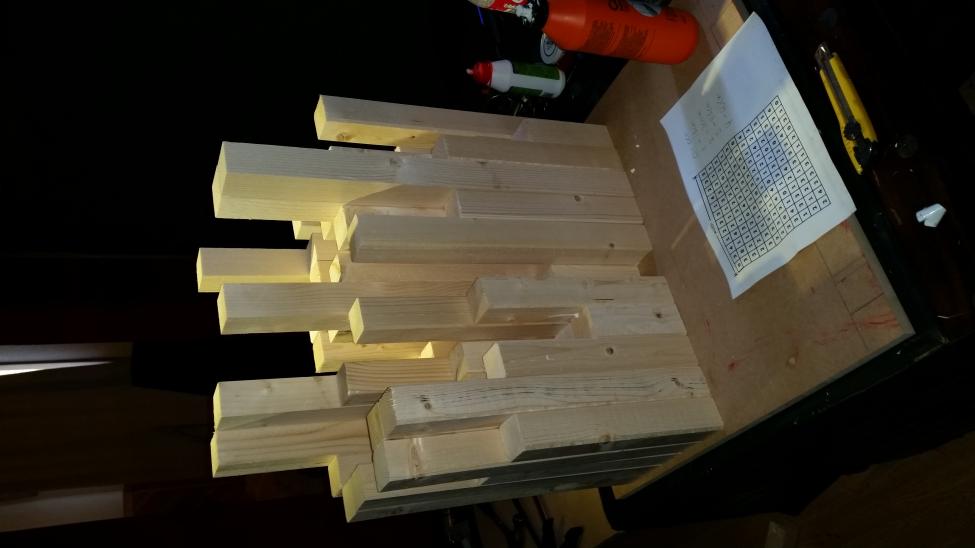

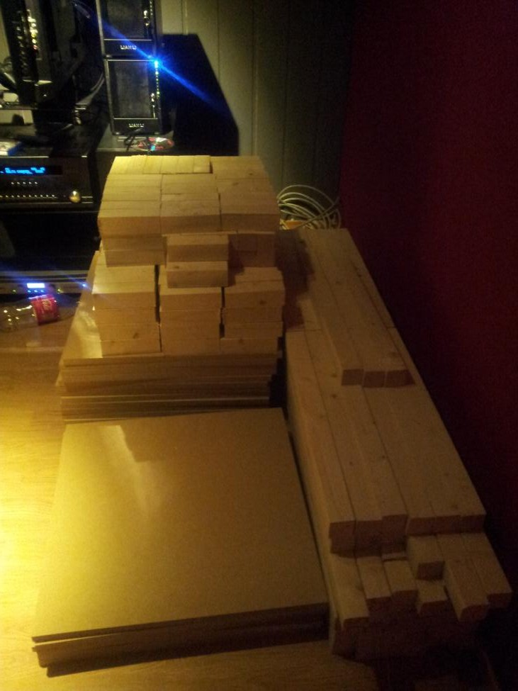

    Idag har jeg vært å hentet de første 60 meterne med 48x48! Bestemte meg for å tøye strikken skikkelig og få god effekt langt ned i frekvens, så lengden på diffuserne kommer til å bli 60cm på lengste stav. Det kommer til å være i overkant av 3.5 meter fra øret til de ytterste stavene, så regner med at avstanden er grei der også.
    Her er et bilde av litt kapping som er gjort i dag.

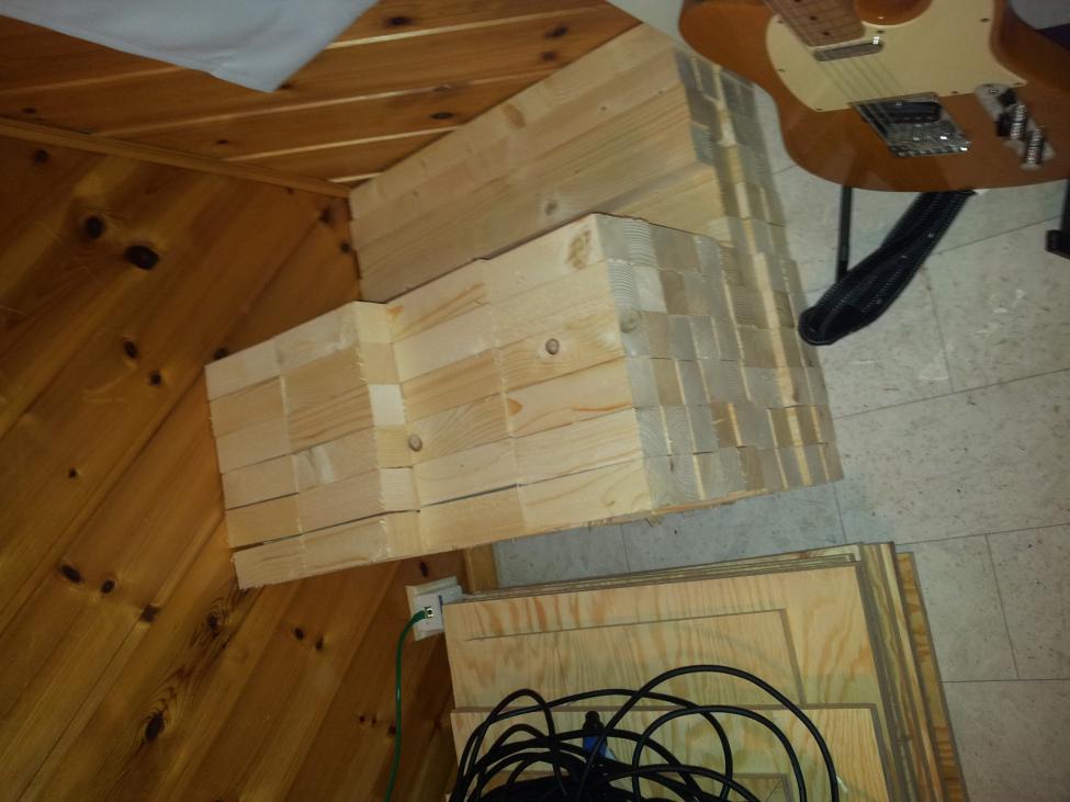

    Har ikke hatt så veldig mye tid i det siste, men fikk tatt en liten økt i går.
    Nå er alle 228 15cm stavene ferdig kuttet!
